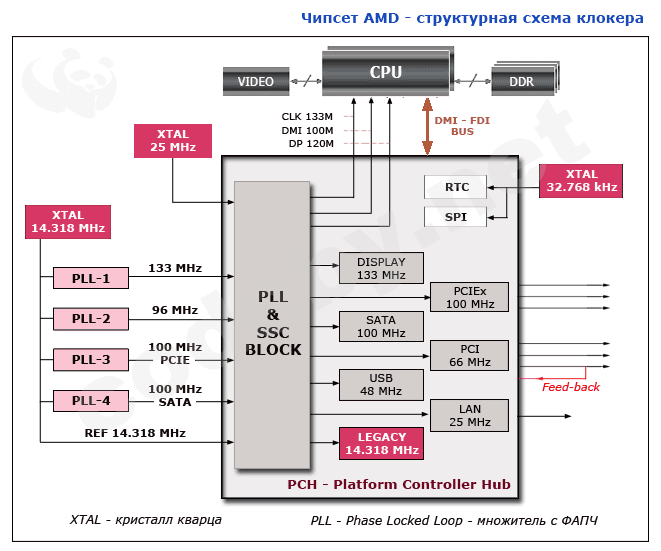

С высоты птичьего полёта..
Любой чипсет имеет генератор опорной частоты 14.31818 МГц. Путём применения множителей в модулях PLL, из этой опорной можно получить любые частоты, вплоть до сотни МГц. Обратный процесс реализуют при помощи счётчиков-делителей. Разводка тактовых сигналов в архитектуре AMD выглядит примерно так:
Здесь видно, что тактовый сигнал 14.318 МГц поглощается чипсетом, а точнее его блоком PLL/SSC. Далее, она распределяется по девайсам, однако имеется и обычный шунт для унаследованных Legacy и PnP-устройств в числе которых и таймеры. Таким образом, опорная 14.31818 МГц является макс.возможной частотой для любого таймера в системе – запомним её.
Ритмично отстукивая как метроном, таймеры определяют общую подвижность системы – чем выше частота, тем быстрее всё шевелится. Их принято разделять на аппаратные и программные. Первые встроены в плату в виде девайсов со-своими портами, а вторые считаются виртуальными и вступают в игру только после загрузки ОС. Программные таймеры представляют собой обычные циклические счётчики, тактируемые аппаратными PIT, RTC, ACPI, HPET, LAPIC или TSC.

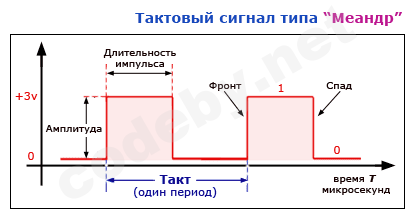

В своей массе, логика использует симметричные прямоугольные сигналы типа "Меандр", когда длительность положительного полупериода равна длительности нуля (см.рис.ниже). Примером несимметричных сигналов могут послужить синхроимпульсы, где после логической 1 вполне могут следовать несколько выстроившихся в ряд нулей. Рисунок ниже демонстрирует симметричную меандру, на основе которой построены таймеры:
Возьмём, к примеру, работающий на частоте 1.19318 МГц бородатый таймер PIT. Какова будет длительность его тактов в секундах? Для этого единицу делим на частоту в герцах (если надо, после запятой дополняем хвост нулями, делая его кратным шести для MHz, и трём для kHz), и получаем:
От сюда следует, что работающий на частоте 1.19318 MHz таймер будет подавать признаки жизни (тикать) один раз в 838 ns, а его счётчик будет уменьшаться со скоростью 1.193.180 раза в секунду. В контексте данной темы, значение 838 ns назвали "разрешением таймера" (resolution) и чем оно меньше, тем таймер считается эффективнее.
К примеру, хронометр с указанной частотой физически не сможет оповещать нас в промежутке времени 1000 ns, т.к. скважность его сигналов (аля длительность такта) имеет константу 838 – он будет или бежать (впереди паровоза) на 1000-838=162 ns, или-же отставать от него на (838+838)–1000=676 ns. Такая погрешность в современной архитектуре если и допустима, но не всегда. Поэтому в компетенции чипсета имеется целый зоопарк аппаратных таймеров с разрешениями на любой вкус. Рассмотрим основные из них..

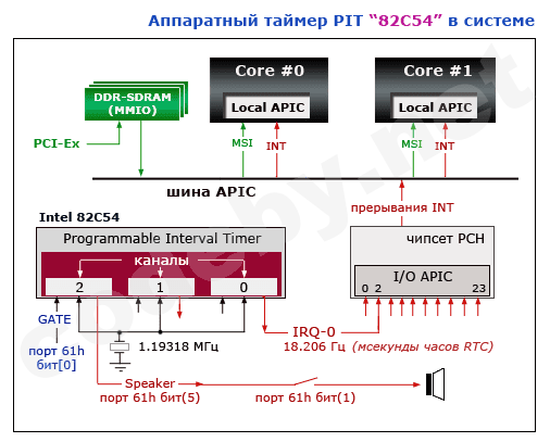

Интервальный таймер PIT является прародителем всех таймеров на мат.плате. Он имеет три идентичных канала 0-1-2, которые работают на частоте 1.19318 MHz (в 12-раз меньше опорной 14.318180 MHz). У каждого канала два входа, один из которых принимает на грудь тактовую частоту, а второй GATE через бит[0] порта 61h отключает канал-2. Входы GATE каналов 0 и 1 не используются, поэтому эти каналы активны всегда.
Выход нулевого канала 18.2-раза в секунду дёргает самое приоритетное из всех аппаратное прерывание IRQ-0. Выход первого канала не задействован и висит в воздухе. Второй канал заправляет системным бипером, подавая короткие сигналы BIOS об ошибках POST. Топология и географические координаты таймера PIT на материнской плате представлены рисунком ниже..
Значит имеются два контролёра прерываний – внешний IOAPIC (Advanced Programmable Interrupt Controller, с 24 входами) и локальный по отношению к ядру LAPIC. Когда современные девайсы PCI-Express требуют к себе внимания, они не используют тормознутый IOAPIC, а посредством сообщений MSI кидают клич сразу в LAPIC свободного ядра. Порты ввода-вывода PCIE-устройств находятся не в самих девайсах, а отображаются в памяти – запросы по такой схеме назвали MMIO (Memory-Mapped-Input/Output).
Однако PIT относится к Legacy-устройствам, поэтому с выхода его канала-0 сигнал на прерывание IRQ поступает именно в IOAPIC, а с выхода канала-2 через порт 61h непосредственно на системный динамик. Канал-0 – это единственный канал таймера, который генерит IRQ и мы можем перехватить его в своих программах:

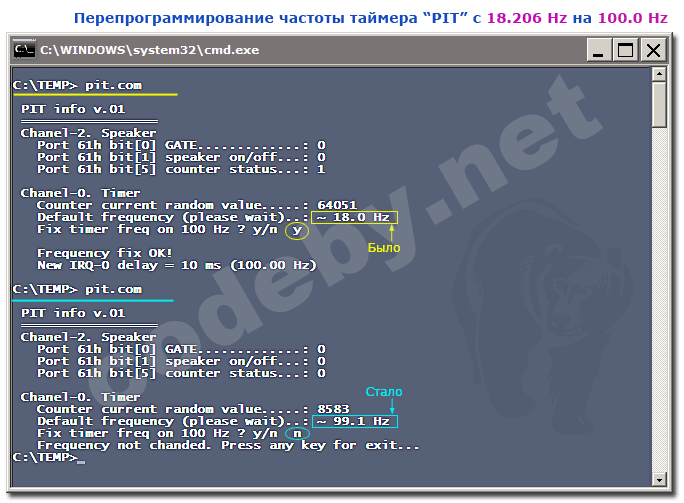

Попробуем запрограммировать PIT на 10 ms вместо 55, после чего подадим 3-длинных сигнала по 0.5 сек каждый. Для начала возьмём онлайн-конвертер и переведём 10 ms в герцы.. получили 100 Hz. Теперь находим делитель для этой частоты:
Как только мы запишем старший байт делителя в порт 40h, счётчик таймера обновится и начнёт считать вниз от заданного значения, генерируя IRQ-0 при каждом достижении нуля – вот пример реализации:
Win закрывает прямой доступ ко всем девайсам, поэтому этот код будет работать только в реальном режиме процессора. Здесь нет никаких API и всё приходится делать в ручную. В данном случае я запустил его из-под NTVDM на системе х32, которая эмулирует DOS и обращение к портам. Так-что на реальный PIT эти изменения не влияют, и при очередном запуске cmd.exe дефолтная частота 18.2 Hz опять восстанавливается – хороший полигон для тестов. Однако системы х64 не поддерживают 16-битные приложения, поэтому нужно будет грузиться досом с USB, или поверить на-слово.

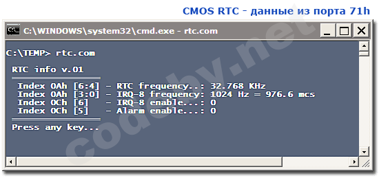

Этот таймер дергает аппаратное прерывание IRQ-8 (вектор INT-70h). В тандеме таймеров он стоит особняком, т.к. имеет свой кварц на 32.768 KHz. Способен "вести огонь" с частотой от 2-х до 8192 Hz, что является не плохим показателем (макс.122 микросек, мин.0.5 сек). Основное назначение – обновление часов в питающейся от батарейки CMOS-памяти, причём на аппаратном уровне. IRQ-8 можно отключить и это никак не подействует на ход часов RTC. Биос активирует IRQ только при работе будильника, что бывает крайне редко.
По умолчанию, таймер генерит прерывание с частотой 1024-раза в секунду, каждый раз обновляя часы в CMOS на 976.6 микро-секунд (у PIT это значение ~55 милли-сек). В системном пространстве I/O ему выделены два порта – конфигурации

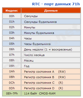

Адресация в массиве – индексная, чтение\запись осуществляется в два этапа, сначала записываем в порт 70h индекс требуемого байта (его порядковый номер), и только потом считываем этот байт с порта 71h. Инфо-нагрузка массива представлена в таблице ниже:
Данные CMOS с диапазоном индексов от
В порту 71h нам интересны регистры с индексами A,B,C,D – именно они позволяют настраивать таймер и генератор IRQ-8. Вот что хранится в этих 8-битных регистрах (обратите внимание на атрибуты доступа):
Значит регистр
Примечательным является то, что RTC довольно древний девайс и на практике не способен выдавать стабильные IRQ на частотах свыше 1024 Hz (наблюдаются биения временных интервалов). По этой причине в битах[3:0] регистра 0Ah выставляется именно эта частота, хотя и на ней показания часов проседают за сутки на 1-2 сек. Win использует RTC только для периодической синхронизации со-своими системными часами.

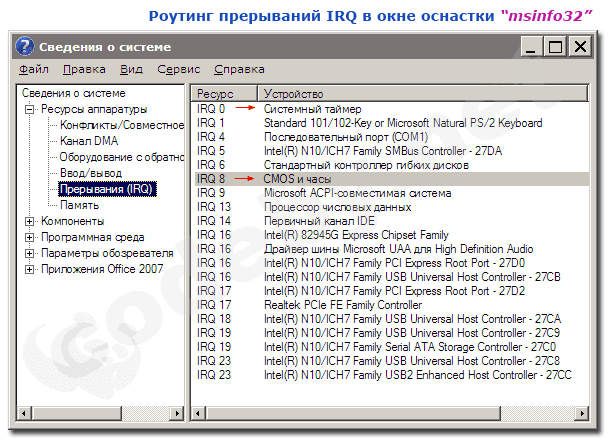

Обратите внимание, что Win отключает IRQ-8 (почему обсуждается в следующей части), хотя в RM под чистым досом бит[6] находится у меня в взведённом состоянии. Как уже упоминалось, на это аппаратное.. биос вешает программный обработчик INT-70h. Можно было усовершенствовать код, например включить линию IRQ и перехватив INT-70h выводить на консоль дату\время, или что-то в этом духе.
Кстати из-под винды можно просмотреть, какими устройствами заняты 24-входные линии контролёра-прерываний IO/APIC (мин.линий 24, макс.256). Для этого комбинацией клавиш [Win+R] нужно запросить "msinfo32", которая работает вплоть до Win-10:

---------------------------------------С высоты птичьего полёта..
2. Тактовая частота – измеряется в герцах и определяет кол-во тактов в одной секунде. Если на рисунке выше время Т принять за 1 сек, частота f будет равна 2 герц (такта). Поскольку время и частота являются обратными величинами, соотношение между ними выражается формулой:
f = 1/T и соответственно T = 1/f.Возьмём, к примеру, работающий на частоте 1.19318 МГц бородатый таймер PIT. Какова будет длительность его тактов в секундах? Для этого единицу делим на частоту в герцах (если надо, после запятой дополняем хвост нулями, делая его кратным шести для MHz, и трём для kHz), и получаем:
1193180 /100 =11932 или 2E9Bh. На заключительном этапе, нужно в cfg-порт таймера 43h записать значение 36h (дефолт для канала-0), и следом в порт 40h отправить значение самого делителя 0х2Е9В, причём сначала мл.байт 0х9B, а потом старший 0x2E. Если в настройках мы указали передачу мл/ст.байта (см.биты 5:4 в табл.выше), то обязательно нужно передавать их вместе, иначе PIT окажется в неопределённом состоянии и вообще перестанет генерить IRQ.Как только мы запишем старший байт делителя в порт 40h, счётчик таймера обновится и начнёт считать вниз от заданного значения, генерируя IRQ-0 при каждом достижении нуля – вот пример реализации:

push ds ;//
mov ax,2508h ;// AL= номер функции.
lds dx,dword[old08] ;// DS:DX = адрес старого обработчика.
int 21h ;// восстановить!
pop ds ;//
;// Вычисляем кол-во вызовов IRQ за 1-сек.
mov ax,[count] ;// АХ= кол-во за 4-сек
mov bx,4 ;// ..делитель.
xor dx,dx ;// здесь будет остаток.
div bx ;// АХ / ВХ = вызовов за 1-сек = Hz.
push dx ;// запомнить остаток (десятые)
mov bx,10 ;// система-счисления для вывода на консоль.
call Hex2Asc ;// Print AX (целые)
mov al,'.' ;// точка-разделитель..
int 29h ;//
pop ax ;// АХ= десятые из стека
mov bx,10 ;// сс
call Hex2Asc ;// Print AX (остаток)
mov dx,hz ;//
call Message ;// единицы измерения частоты.
;//*** Запрос на изменение частоты таймера: 'yes/no' ***
mov dx,fix ;//
call Message ;//
@key: call GetKey ;// ждём клавишу.. (см.fn.ниже)
cmp al,'y' ;// это 'yes' ???
je @setFreq ;// ..если да!
cmp al,'n' ;// это 'no' ???
jne @key ;// если нет - остальные клавиши игнорируем.
;// иначе: юзер нажал 'n'..
int 29h ;// показать её
mov dx,abort ;// мессага 'Press any key..'
call Message ;//
jmp @exit ;// на выход!
;// юзер нажал 'y'..
;// Задаём конфиг Канала-0 таймера -----------
@setFreq: ;//
int 29h ;// показать нажатую клавишу 'Y'
mov al,36h ;// канал(0),мл/ст.байт,режим(3),Hex
out 43h,al ;// запись в порт-управления таймером!
mov ax,2E9Bh ;// делитель для 100 Hz: 1193180 / 100 = 11931
out 40h,al ;// отправить мл.байт 9Вh в порт-данных канала(0)
shr ax,8 ;// ..сдвинуть АХ на байт вправо
out 40h,al ;// отправить в порт-данных ст.байт делителя 2Еh.
;// *** с этого момента таймер перенастроен! ***
;//*** Активируем системный динамик ***
mov dl,3 ;// кол-во сигналов
@beep: in al,61h ;// AL= байт с порта динамика
or al,00000011b ;// взвести биты 0/1 = GATE и ON
out 61h,al ;// включить бипер!
call Delay ;// ..задержка 0.5 сек (длительность сигнала)
in al,61h ;//
and al,11111100b ;// сбросить биты 0/1 = GATE и ON
out 61h,al ;// отключить бипер!
call Delay ;// ..задержка..
dec dl ;// кол-во сигналов бипера -1
jnz @beep ;// повторить, если DL не нуль..
mov dx,ok ;// иначе: мессага ОК!
call Message ;//
@exit: call GetKey ;// ждём клаву..
int 20h ;// выйти в DOS!!! ** Конец программы **
70h, и данных 71h. Порт 71h открывает доступ к 128-байтному массиву данных, первые 14 из которых стандартизированы и относятся к RTC, а остальные 114 – это память CMOS (данные определяет производитель BIOS). Адресация в массиве – индексная, чтение\запись осуществляется в два этапа, сначала записываем в порт 70h индекс требуемого байта (его порядковый номер), и только потом считываем этот байт с порта 71h. Инфо-нагрузка массива представлена в таблице ниже:
10h до 20h защищены контрольной суммой CRC, которая хранится там-же в слове по адресу 2Eh. Поэтому если мы планируем залезть в CMOS и подправить там хотя-бы 1 бит, действие нужно сопровождать пересчетом CRC – иначе при сл.загрузке рискуем получить ругательное сообщением типа "CMOS check-sum error".В порту 71h нам интересны регистры с индексами A,B,C,D – именно они позволяют настраивать таймер и генератор IRQ-8. Вот что хранится в этих 8-битных регистрах (обратите внимание на атрибуты доступа):

;// fasm (Real Mode)
;// Выводит информацию о таймере RTC
org 100h
jmp start
caption db 13,10,' RTC info v.01'
db 13,10,' ================'
db 13,10,' Index 0Ah [6:4] - RTC frequency..: $'
irqFreq db 13,10,' Index 0Ah [3:0] - IRQ-8 frequency: $'
irqEnable db 13,10,' Index 0Ch [6] - IRQ-8 enable...: $'
alarm db 13,10,' Index 0Ch [5] - Alarm enable...: $'
press db 13,10,' ================'
db 13,10,' Press any key... $'
divTable dw 0,0,d2,d3,d4,d5 ;// таблица указателей на сообщения
d2 db '32.768 KHz $'
d3 db '6.554 KHz $'
d4 db '3.276 KHz $'
d5 db '2.184 KHz $'
freqTable dw 0,0,0,f3,f4,f5,f6,f7
f3 db '8192 Hz = 122.0 mcs $'
f4 db '4096 Hz = 244.1 mcs $'
f5 db '2048 Hz = 488.3 mcs $'
f6 db '1024 Hz = 976.6 mcs $'
f7 db '512 Hz = 1.953 ms $' ;// можно добавить остальные
start: mov dx,caption ;// шапка
call Message ;// позвать функцию(9) вывода строк!
;//---- Регистр-состояния 0Аh --------
;// берём опорную частоту CMOS/RTC
xor ax,ax ;// АХ= 0
mov al,0Ah ;// регистр 0Аh
out 70h,al ;// в порт-конфигурации его.
mov cx,100 ;// небольшая пауза.
loop $ ;// ..(маршируем на месте СХ-раз)
in al,71h ;// AL= байт-данных с индекса 0Аh
push ax ;// ..запомнить его
and al,01110000b ;// оставить только биты [6:4]
shr al,4 ;// сдвинуть вправо на 4-бита
shl ax,1 ;// умножить АХ на 2
;// ..(получили смещение в таблице).
mov si,divTable ;// SI= адрес таблицы переходов.
add si,ax ;// сместиться в ней по значению АХ.
mov dx,[si] ;// взять в DX адрес сообщения из таблицы
call Message ;// вывести его на консоль!
;//---- Частота генератора IRQ-8 (биты[3:0] регистра 0Аh)
mov dx,irqFreq ;//
call Message ;//
pop ax ;// снимаем со-стека считанный раньше байт
and al,00001111b ;// оставить в нём только биты[3:0]
shl ax,1 ;// умножить на 2 (получили смещение)
mov si,freqTable ;// SI= адрес таблицы переходов
add si,ax ;// смещаемся в ней по АХ
mov dx,[si] ;// DX= указатель на мессагу
call Message ;// print string!
;//---- Регистр-состояния 0Ch --------
;// проверяем вкл.состояние IRQ-8 и будильника
mov dx,irqEnable ;//
call Message ;//
xor ax,ax ;//
mov al,0Ch ;// индекс в массиве данных
out 70h,al ;// выбрать его.
mov cx,100 ;// пауза..
loop $ ;//
in al,71h ;// читаем байт с регистра 0Сh
mov bx,ax ;// отправить его в ВХ (для теста битов)
push bx ;// ..запомнить для сл.операции.
mov cx,6 ;// номер тестируемого бита
call CheckBit ;// проверить на 1/0
;// тест на состояние будильника (индекс 0Сh)
mov dx,alarm ;//
call Message ;//
pop bx ;// снять уже считанный байт-данных
mov cx,5 ;// номер тестируемого бита
call CheckBit ;// проверить и вывести на консоль!
;//** Конец программы *******//
mov dx,press ;//
call Message ;//
;//***** ВСПОМОГАТЕЛЬНЫЕ ФУНКЦИИ *********************
Message: ;// аргумент в DX.
mov ah,9 ;// fn.9
int 21h ;// сервис DOS.
retn ;// Return в вызывающий CALL.
GetKey:
xor ax,ax ;// fn.0
int 16h ;// сервис BIOS.
retn
;// аргумент: cx = номер бита.
CheckBit:
mov al,'1' ;// в дефолте выводить 1
bt bx,cx ;// проверить бит!
jc @f ;// если взведён..
dec al ;// иначе: меняем 1 на 0
@@: int 29h ;// вывести AL на консоль!
retn
