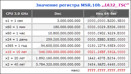

В своё время, первый 32-битный процессор i80386 наделал много шуму. Регистры в 2-раза большей разрядности и виртуальная память 4Gb казалась из мира фантастики. На его обкатку и реализацию более совершенных идей Интелу потребовалось без малого 10-лет, и в 1993-году мир увидел духовного преемника 486 – Pentium.
Ещё тогда инженеров заинтересовал вопрос, сколько инструкций за такт сможет выполнить процессор на скорости 200 MHz? Для решения этой задачи, они выделили один модельно-специфичный регистр под номером MSR.10h и с каждым тактом ядра стали увеличивать его на 1. В результате получили работающий непосредственно на частоте процессора, инкрементный счётчик. Вычисление скорости инструкций подразумевало двойное чтение этого счётчика, в промежутке которых вставляли тестируемый код.
Позже выяснилось, что при длительной работе CPU 32-битного значения
В своих доках Intel гарантирует, что 64-битный счётчик не переполнится в течении 10-ти лет непрерывной работы CPU (по команде Reset он сбрасывается в нуль), хотя на практике этот период намного больше и пропорционален текущей частоте. Допустим f процессора равна 3.0 GHz, а это в герцах 3.000.000.000. Значит за одну секунду он "простучит" именно столько раз, и на такую-же единицу увеличится TSC. Если перевести 3 млрд в hex, то получим всего
Если-бы TSC был 32-битный, то на этом процессоре он переполнился-бы буквально на 2-ой секунде. Однако вдвое большая разрядность позволяет сбрасывать в него уже астрономические значения, и даже по истечении 80-лет процессор 3 GHz будет продолжать зомбировать нас своим кадилом без переполнения счётчика. Но если учесть, что 3 GHz для Intel'a не предел, то такой запас вполне оправдан. К примеру анонсированный на январь этого года Core i9-10900K зарекается работать на частоте 5.3 GHz, соответственно и скорость переполнения его регистра TSC будет уже выше (с деталями этого процессора можно ознакомиться тут).

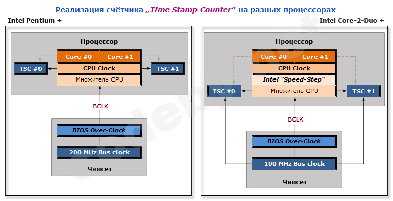

Техническая модель счётчика TSC далека от идеала и её нельзя воспринимать как эталон времени в системе. И речь здесь даже не о том, что если мы хотим использовать TSC в качестве программного таймера, то сначала должны откалибровать его.. т.е. узнать, сколько раз простучит CPU на текущей своей частоте в течении одной милли/секунды. Соответственно в любом случае на время калибровки нужно будет воспользоваться услугами дополнительного таймера, на роль которого как-нельзя лучше подходит анархист RTC со-своим независимым кварцем 32.768 кГц, или-же высокоточный таймер событий HPET.
Если реализацию TSC разложить на примитивы, то оказывается что в этом "академгородке" мир вращается не вокруг тактовой частоты процессора, а вокруг частоты системной шины чипсета. Ведь что такое частота процессора? Это произведение его множителя на частоту шины. Например если в биосе Bus-frequency =200 MHz, а CPU-ratio =12, то получим CPU-frequency =2400. Таким образом, на ход TSC влияют внешние факторы – во-первых частота шины, во-вторых температура ядра.
Рассмотрим случай, когда мы откалибровали один из счётчиков многоядерного процессора, после чего какой-то левый программный поток загрузил соседнее ядро на все 100 – это типичная ситуация на МР-системах. Тогда при достижении определённого в биос температурного значения, процессор выставит на шину сигнал PROCHOT#, что означает Processor Hot (горячий). В свою очередь чипсет примет этот сигнал и на какое-то время сбросит как питание, так и частоту ядра, чтобы предотвратить выход его из строя. Эти действа происходят в фоне и система никак даже не оповещает нас об этом. Соответственно частота процессора падает, и теперь нам нужно заново калибровать свой счётчик TSC. То-есть частота процессора жёстко не фиксирована и постоянно плавает в некотором диапазоне. Вот как демонстрирует это Intel в своих доках:

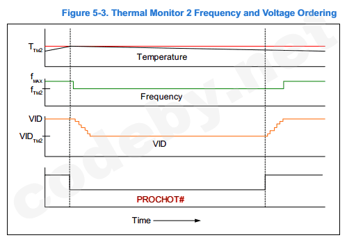

Здесь видно, что при достижении критической температуры процессора, логика по термодатчику сначала сбрасывает частоту, после чего с заданным шагом уменьшает и питание VID – Voltage Identificator. На всех материнских платах для этого предусмотрен т.н. VRM или Voltage Regulation Module. Питание будет стремиться к нулю до тех пор, пока температура ядра не восстановится, после чего процессор снимет PROCHOT#, и всё вернётся на круги свои.
Для инженеров (которым нужен был TSC с фиксированной частотой под каждый процессор) это представляло проблему, и решить её кстати так и не удалось до сих-пор – счётчик как плавал, так и плавает в обе стороны. Однако какие-то попытки с их стороны всё-же были, на что Intel сделала акцент в своей документации – вот цитата из неё:
То-есть разраб утверждает, что на процессорах выше Pentium-4 счётчик тактов работает на постоянной частоте ядра и на него не влияют внешние факторы, хотя на самом деле температурный режим здесь не учитывается, т.к. он попадает под определение "форс-мажор". Однако и это уже большой плюс в их копилку! В графическом виде с грубыми штрихами, нововведение заключается в следующем..
Раньше, за основу бралась системная шина, частоту которой можно было править в биосе. Дальше к ней применялся множитель CPU (Ratio, Multiplier) и получали его рабочую частоту CPU-Clock. Соответственно чем выше частота на выходе из чипсета, тем активнее считал счётчик TSC. Здесь всё ясно..

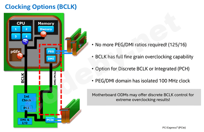

А вот на новых чипсетах (справа), аппаратную модель логирования тактов вынесли в отдельный домен. Теперь частота шины BCLK и её овер в биосе на счётчик уже не влияют. Тут к клокеру сразу применяется множитель CPU, а все остальные механизмы для счётчика прозрачны. К примеру в иерархии выше может стоять технология "Speed-Step", которая использует несколько предопределённых шаблонов напряжения и частоты, и переключается между ними в зависимости от нагрузки на процессор. Поэтому в доках и говорится, что значения TSC могут несколько отличаться от заявленной производителем частоты процессора. Кстати помимо TSC, в этом-же домене живут встроенная графика PEG (PCI-Ex Graphics) и шина обмена-данными DMI. В спеках на PCI-Express можно найти такую схему:

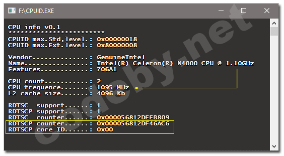

Запустив этот код на своём стационаре Win7 я обнаружил, что реальная частота его процессора даже чуть выше заявленной 2.5GHz, зато отсутствует поддержка расширенной версии RDTSCP. А это и не удивительно, поскольку она появилась только в м/архитектуре процессоров "Nehalem", а у меня устаревший "Wolfdale".
Зато на буке с десяткой стоит более современный процессор и ему не чужды нововведения Intel, хотя реальная его частота просела на 5 kHz, и отличается от указанной вендором. Судя по подписи RDTSCP в регистре ECX, код исполнялся на нулевом ядре:
0xFFFFFFFF = 4.294.967.295 для этих целей не хватает, т.к. переполнение регистра обратно в нуль влекло за собой ошибку в расчётах. Так MSR.10h разбух с 32 до 64-бит (поженили 2-регистра) и чтобы он не был безликим, окрестили его в IA32_Time_Stamp_Counter. Отметим, что TSC это не таймер – он не генерит никаких прерываний, а просто считает в себя такты процессора.В своих доках Intel гарантирует, что 64-битный счётчик не переполнится в течении 10-ти лет непрерывной работы CPU (по команде Reset он сбрасывается в нуль), хотя на практике этот период намного больше и пропорционален текущей частоте. Допустим f процессора равна 3.0 GHz, а это в герцах 3.000.000.000. Значит за одну секунду он "простучит" именно столько раз, и на такую-же единицу увеличится TSC. Если перевести 3 млрд в hex, то получим всего
0xB2D05E00 в сек, а дальше.. обратите внимание на столбец HEX ниже:Если-бы TSC был 32-битный, то на этом процессоре он переполнился-бы буквально на 2-ой секунде. Однако вдвое большая разрядность позволяет сбрасывать в него уже астрономические значения, и даже по истечении 80-лет процессор 3 GHz будет продолжать зомбировать нас своим кадилом без переполнения счётчика. Но если учесть, что 3 GHz для Intel'a не предел, то такой запас вполне оправдан. К примеру анонсированный на январь этого года Core i9-10900K зарекается работать на частоте 5.3 GHz, соответственно и скорость переполнения его регистра TSC будет уже выше (с деталями этого процессора можно ознакомиться тут).
17.15 TIME-STAMP COUNTER
Processor families increment the time-stamp counter differently:
• For Pentium M, Pentium-4, Intel Xeon and for P6 family processors: the time-stamp counter increments with every internal processor clock cycle. The internal processor clock cycle is determined by the current core-clock to bus-clock ratio. Intel SpeedStep® technology transitions may also impact the processor clock.
• For Intel Core Duo, Intel Xeon-5100, Core-2-Duo and Atom processors: the time-stamp counter increments at a constant rate. On certain processors, the TSC frequency may not be the same as the frequency in the brand string. Constant TSC behavior ensures that the duration of each clock tick is uniform and supports the use of the TSC as a wall clock timer even if the processor core changes frequency. This is the architectural behavior moving forward.

На финишной прямой, при помощи того-же CPUID сбросим на консоль поддержку стандартной (CPUID.1h) и расширенной (CPUID.80000001h) версий RDTSC и RDTSCP соответственно. Напомню, что поддержка первой определяется битом[4] в регистре
EDX, а расширенной – битом[27]. Если код определит наличие усовершенствованной RDTSCP, то выводим его счётчик и ID-ядра на консоль, иначе – пропускаем этот шаг. Вот пример реализации:
