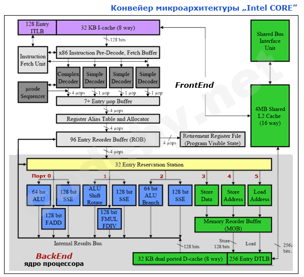

Аппаратные проблемы – конвейер CPU
Хотим мы того или нет, но профилируемый код рано-или-поздно попадёт в конвейер процессора. Это устройство уровня микроархитектуры позволяет процессору выполнять сразу несколько микроопераций (µOps) за такт. Кого интересуют детали его реализации, можете почитать статью на Хабре, а здесь я рассмотрю лишь связанные с ним проблемы.
В базовом варианте, исполнение процессором отдельных инструкций включает в себя 5-стадий. Поскольку в этих действиях просматривается строго определённая последовательность, её собрали в обобщённое понятие конвейер PipeLine:
1. Загрузка инструкции из кэша L1;
2. Разложение её на мелкие микрооперации – декодирование;
3. Загрузка привязанных к инструкции операндов (регистры/память);
4. Непосредственное исполнение микроопераций в блоках Execution ядра процессора;
5. Сброс результата обратно в регистры или память (отставка WriteBack).
Процессор принято разделять на два территориальных субъекта – исполнительное ядро BackEnd, и обеспечивающий работу ядра транспортный цех FrontEnd (см.рис.ниже). Эти два термина фломастером проводят черту так, что этапы 1,2,3 конвейера оказываются на территории фронта (на входе в процессор), а 4 и 5 лежат в исполнительном тылу BackEnd.
В ядре современного процессора могут находиться более 8-ми исполнительных блоков Execution-Unit: несколько целочисленных ALU, и отдельно для плавающей точки FPU. После декодирования инструкций на стадии[2], их микрокоды попадают в (жёлтый) блок-резервации, от куда в зависимости от типа инструкции подхватываются портами[0:2] исполнительных устройств:
Cиним здесь выделены восемь мартеновских печей Execute, а зелёные блоки демонстрируют этап отставки WriteBack. Такому кол-ву блоков фронт должен поставлять непрерывный поток данных, иначе они будут по-просту голодать. Но построенные на базовых принципах конвейеры не справлялись с этой задачей, и пришлось к первой транспортной ленте добавить ещё 4 сдвинутых по фазе лент. Так конвейер стал скалярным и на продуктовую дотацию могут рассчитывать уже все исполнительные блоки ядра.
Позже выяснилось, что программисты редко используют сопроцессор FPU – в основном вся нагрузка ложится на целочисленные ALU. Это послужило толчком к технологии Hyper-Threading идея которой в том, чтобы создать ещё одну ксеро-копию фронта, не затрагивая при этом BackEnd. В результате ядро осталось прежним, зато транспортных жил получи две. Такая схема известна как "параллелизм на уровне потоков", хотя внутри ядра имеется ещё и параллелизм на уровне микро-инструкций (в данном случае 5 за такт). Основное требование к любого типа конвейерам – одинаковые его ширина и глубина, иначе в нём теряется смысл.

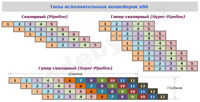

На рисунке ниже, стадии конвейера выделены цветом: [1]загрузка инструкции, [2]декодирование, [3]операнды, [4]исполнение, [5]запись результата. В сумме, процессор с уже прогретым 5-уровневым конвейером за один свой такт сможет выполнить 5 различных микроопераций в глубину
(не путать с инструкциями, которые стоят в иерархии выше и представлены здесь в виде одной строки):
Ещё у Pentium конвейер был 12-уровневым (я отобразил здесь только 4 в глубину), а на некоторых процессорах встречались даже 32-уровневые конвейеры. Создавая таких монстров инженеры преследовали всего одну цель – заставить процессор выполнить как-можно больше м/операций за единицу времени. Однако идея длинных конвейеров не прижилась из-за спекулятивного выполнения команд процессором. К примеру если переход был предсказан неверно, приходилось перезагружать его более длинной цепочкой. Поэтому в современном мире используются в среднем 14-уровневые конвейеры, а на процессорах с поддержкой HT (т.е. все Intel и некоторые AMD) он ещё и гипер-скалярный.

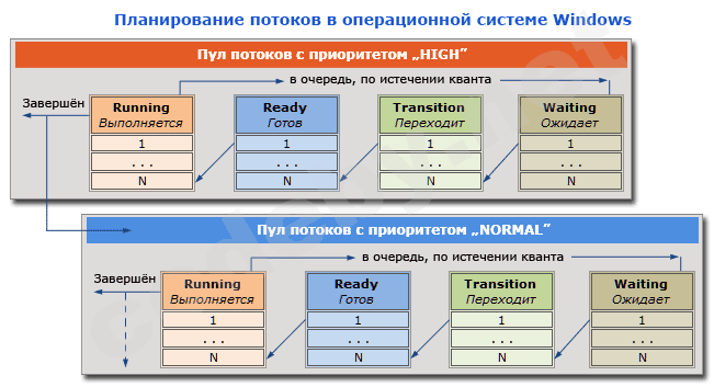

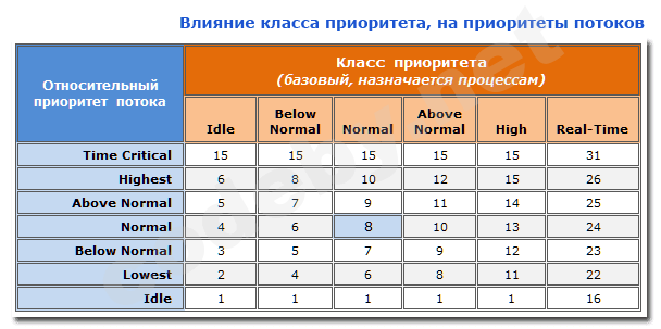

Проблемы ОС – планировщик потоков
Чтобы создать иллюзию одновременного выполнения нескольких задач, Win использует основанную на приоритетах "вытесняющую многозадачность". В этой схеме, в первую очередь обслуживаются процессы с высоким приоритетом в диапазоне 31..16. Пользовательским приложениям система назначает нижнюю половину с номерами от 15 до 1 – с барского стола им может перепасть только тогда, когда насытятся буржуи. И даже в этом случае, если во-время исполнения нашего процесса вдруг проснётся процесс в более высоким приоритетом, он сразу-же отберёт наше время, хоть мы и не отработали его до конца. Именно поэтому схему назвали вытесняющей..

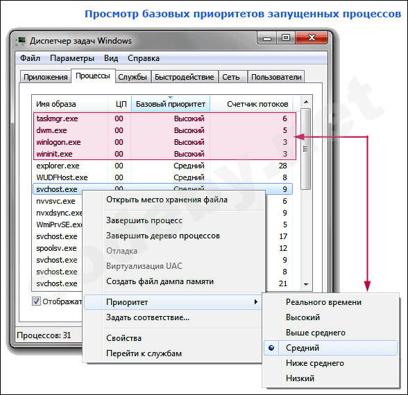

Приоритеты имеют свой класс, и назначается этот класс только процессам – это т.н. базовый приоритет. Теперь потоки процесса наследуют базовый приоритет своего родителя, и относительно него могут иметь ещё 7 приоритетов. Надеюсь таблица ниже прольёт свет на этот запутанный клубок:
По-умолчанию, пользовательским процессам система назначает класс Normal и соответственно потоки получают относительный приоритет [8]. Под этим флагом ходят почти все процессы в системе, и лишь некоторым из них она присваевает класс High. К примеру высокий приоритет имеет диспетчер-задач Taskmgr.exe, что позволяет ему вытеснять зависшие приложения. Если-бы у них был равный приоритет, это было-бы невозможно:
Система сажает на жёсткую диету все процессы с приоритетом Normal не оставляя им ни единого шанса получить квант до тех пор, пока работают процессы с более высоким приоритетом. Но тогда каким-же образом достигается компромисс, ведь наши потоки рискуют вообще никогда не попасть в поле зрения планировщика? Инженеры решили эту проблему просто.. Помимо приоритетов, с каждым потоком связывается понятие "состояние потока".
Рассмотрим ситуацию, когда мы запустили сразу несколько процессов типа браузер, текстовый редактор, плеер и т.д. Но ведь в каждый момент времени мы работаем только с одним из них, а остальные окна не активны. В системах с вытесняющей многозадачностью попытка активировать сразу два окна обречена на провал, и второе окно неизбежно уйдёт в ожидание какого-нибудь события, типа нажатие клавиши. Планировщик выделяет время только активным окнам, и это даёт возможность работать потокам с более низким приоритетом.
Потоки Thread могут находиться в одном из семи состояний, но только 4 из них заслуживают внимания. Обычной является ситуация, когда запущено два и более равноправных треда. К примеру сейчас у меня в фоне Total-Commander копирует файлы на флэшку, а в это время я печатаю текст. Тогда планировщик маятником выделяет квант мне, и по его истечению – квант тоталу, и так рекурсивно. Если-же в фоне имеется ещё один процесс но с более низким приоритетом (типа спуллер печати), он будет ждать, пока мы с тоталом не решим свои проблемы.
Процессорное время в виде квантов выделяется только тем потокам, которые находятся в состоянии "Running". В очередь-ожиданий поток может попасть или по нашему бездействию, или-же его могут вогнать туда функции типа Sleep() или WaitForХХObject(). В любом случае, пока не отработают все потоки из верхнего блока с приоритетом High, синему блоку с пулом Normal ничего не светит, но правда с небольшой поправкой. Не взирая на приоритеты, планировщик следит за всеми готовыми к исполнению потоками. Если в течении 4-сек готовый поток не получает управления, ему всё-же выделяется один квант, видимо из соображений жалости.
Исходя из вышесказанного можно сделать вывод, что если мы планируем написать свой профайлер для измерения скорости выполнения программного кода, то обязательно должны присвоить его процессу приоритет как минимум выше-среднего, а лучше High (тогда поток получит относительный приоритет 13). В противном случае, в самый неподходящий момент планировщик может отобрать наш квант, и вернуть его по настроению, ..например через пару секунд.
Оперировать приоритетами потоков позволяет функция SetThreadPriority(), а задавать базовые приоритеты процессам SetPriorityClass(). Причём делать это можно динамически, в произвольный момент времени, а не только при старте процесса/потока. Вот их прототипы (обе функции при ошибке возвращают нуль):

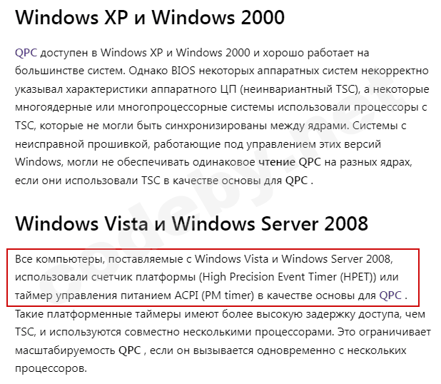

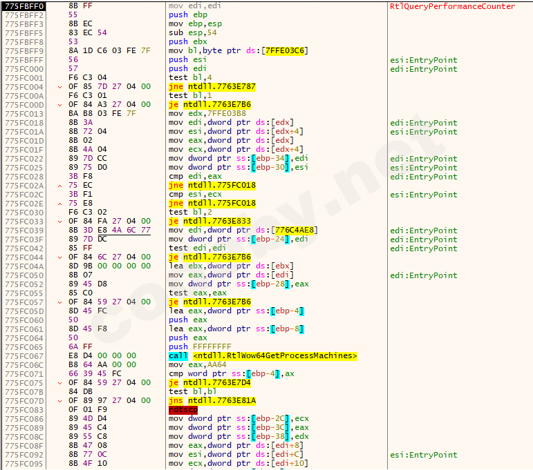

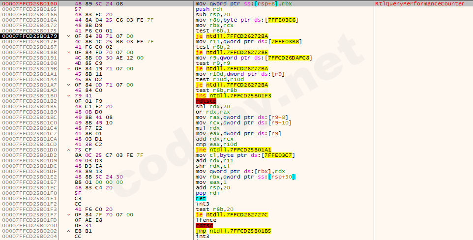

2. QueryPerformanceFrequency() – возвращает частоту высокоточного таймера HPET (High-Precision-Event-Timer). Его использует заслуживающий доверие системный монитор производительности (Win+R-->perfmon). В отличии от предыдущего таймера 60 Hz, частота НРЕТ уже 14 MHz. Если HPET аппаратно не доступен, монитор садится на ACPI-таймер 3.579 MHz. Здесь мы имеем дело уже не с программным таймером Win, а с аппаратными девайсами чипсета.
На этой частоте работает счётчик QueryPerformanceCounter(). Функция возвращает кол-во тиков высокоточного таймера (HPET или ACPI). Используя пару QPC+QPF, можно контролировать отрезки времени с интервалом: 1 / 3579545 = 279 нано-секунд. Хороший выстрел..

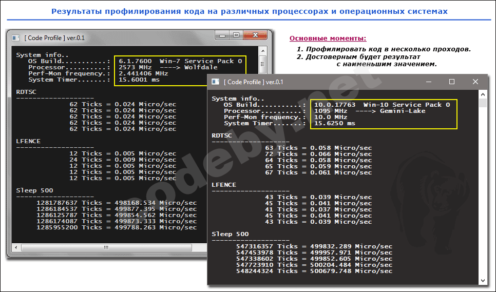

Практическая часть
Результаты замеров во многом зависят от текущей занятости процессора, поэтому профилируемый участок кода нужно прогонять в цикле по нескольку раз. Важно понимать, что код не может исполняться быстрее, чем это позволяет процессор, а потому прогон с минимальным значением и будет самым достоверным.
Подглядывая за ходом работы процессора может возникнуть резонный вопрос – насколько правильные данные возвращает нам профайлер? ..т.е. не плохо-бы иметь под рукой эталонные значения. На эту роль претендует таблица растактовок Агнера Фога, которую можно
стянуть от сюда. Расход тактов на одну и туже инструкцию зависит от микро/архитектуры процессора и варьируется он в широких пределах. Агнер не поленился и собрал в одной доке информацию сразу обо всех актуальных процессорах. По этой причине, в демо-профайлере я предусмотрел вывод кодового имени CPU, прицепив к нему небольшую базу (пока только Intel, без AMD). Возвращает этот код CPUID с аргументом EAX=1:

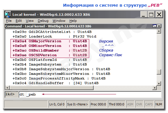

Большинство штатных API определяют версию платформы (Win-7/8/10) из реестра. Однако интересней вытащить её без посторонней помощи из структуры РЕВ процесса. Это актуально например для шелл-кодов, которые должны выживать в природе без обращения к сервисам ОС. Нужные поля начинаются со-смещения 0хА4 среди которых есть и номер сборки Build. Привязав к этому Build текстовую строку, можно выводить её на экран:

В демонстрационном примере ниже я вывел вход и выход из профайлера в отдельные макросы Start/StopProfile. Макросы удобны тем, что упрощают чтение кода и избавляют от повторяющихся участков, но только в исходнике, а не в уже скомпилированном коде (см.отладчик). Внешним инклудом я сделал и вспомогательные процедуры, которые просто собирают информацию о системе и не имеют непосредственного отношения к процессу профилирования – это позволит сконцентрировать внимание только на полезной нагрузке Payload. Исходники main и инклуд-прицепа можно найти в скрепке.
C-подобный:
format   pe console
include 'win32ax.inc'
include 'profile.inc'
entry    start
.data
title      db  ' [ Code Profile ] ver.0.1',0
sysInfo    db  10,' System info..'
           db  10,'    OS Build...........:  %d.%d.%d',0
cpuArch    db  10,'    Processor..........:  %d MHz  ----> %s',0
perFreq    db  10,'    Perf-Mon frequency.:  %d.%d MHz',0

start:  invoke  SetConsoleTitle,title        ;// обзовём консоль
        invoke  SetProcessAffinityMask,-1,1  ;// оставить только одно ядро CPU
        invoke  SetPriorityClass,-1,HIGH_PRIORITY_CLASS  ;// повысить приоритет процесса!!!
        call    Initialize      ;// проводим инициализацию из инклуда..
                                ;// выводит версию системы, частоты и т.п.
;//==== Профилируем саму инструкцию RDTSC ==================
       cinvoke  printf,str01
        mov     [counter],5     ;// количество прогонов
@@:     StartProfile            ;// зовём макрос
        rdtsc                   ;// код, время которого хотим узнать
        StopProfile             ;// выводим данные на консоль
        dec     [counter]       ;//
        jnz     @b              ;// повторить 5-раз..
;//==== Время инструкции LFENCE ===========================
       cinvoke  printf,str02
        mov     [counter],5
@@:     StartProfile
        lfence
        StopProfile
        dec     [counter]
        jnz     @b
;//==== Профилируем функцию Sleep(), ======================
;//==== с задержкой 500 милли-секунд, или 0,5 сек
       cinvoke  printf,str03
        mov     [counter],5
@@:     StartProfile
        invoke  Sleep,500
        StopProfile
        dec     [counter]
        jnz     @b
@exit: cinvoke  gets,buff     ;// ждём клаву..

section '.info' data readable writable
build      dd  0
buildTbl   dd  2600,wXp,3790,wXp64,6001,wVst,7600,w7,7601,w7
           dd  9200,w8, 9600,w81, 17763,w10,18363,w10
buildLen   =   ($ - buildTbl)/8

Обратите внимание, что время исполнения инструкций напрямую зависит от тактовой частоты процессора. На правом скрине частота ~1 GHz и потому время почти совпадает с тиками счётчика TSC, т.к. соотношение 1:1. Зато на левом.. с частотой процессора 2.5 GHz, потраченные на RDTSC такты почти такие-же, а вот расходное время уже в 2-раза меньше. Кроме того здесь видно, что микро/архитектура "Wolfdale" в тактах выполняет инструкцию LFENCE в 4-раза быстрее, чем это делает "Gemini-Lake", поэтому поправки на очистку конвейера в виде константы тут не преемлемы, и нужно вычислять её динамически, что собственно и предусмотрено в коде.
Посмотрите, сколько времени исполнялась функция Sleep() с 500 милли-сек задержкой, и сколько на неё тратят тактов CPU с различной тактовой частотой. Время в обоих случаях правильное и равно ~500'000 микро-сек (это говорит о том, что профайлер работает корректно). Но вот по тактам, за это время процессору с 2-раза большей частотой приходится и простучать в 2-раза больше – 1 млрд, против 500 млн.
Заслуживает внимания и частота, которую возвращает нам функция QueryPerformanceFrequency(). Мой бук с десяткой юзает НРЕТ, а десктопный чипсет G41 с семёркой вообще что-то среднее между ACPI-таймером (частота 3.5 MHz) и древним таймером PIT. В отличии от перфмона, системный таймер ОС никуда не спешит и в обоих случаях период его активности ограничивается одним разом в 15.6 милли-сек. Кстати именно поэтому, если вскормить профайлеру Sleep() с аргументом в диапазоне 1..14, он будет возвращать 15.6 ms. Это потому, что более мелкие интервалы вызывают помешательство функции, т.к. она физически не может отследить меньшее время, а только кратное 15. (правда при помощи timeBeginPeriod(1) можно уменьшить его до 1 ms, но это уже другая история).
kernel32.QueryPerformanceCounter -> ntdll.RtlQueryPerfomanceCounter
Машина: W10 x64
x64 приложение:
x32 приложение:
На машине W7 x64 ситуация та же (используется rdtsc), хоть и asm кода поменьше чем в W10.
Спрашивается, откуда информация о том, что QPC использует HPET?
..ну вот например линк из описания функции QPC: Acquiring high-resolution time stamps - Win32 apps
а так, использование счётчиков системой зависит от версии ОС, аппаратной платформы, и в т.ч. от самого ЦП. Если процессор поддерживает инвариантный счётчик iTSC, то значение этого счётчика калибруется по HPET, о чём говорится в прикреплённой доке.
