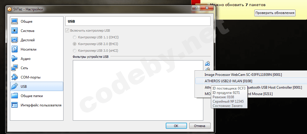

Добавляем фильтр usb: "Меню - Устройства -> USB ->Настроить USB".
Жмём на кнопку добавить новый фильтр и из выпадающего меню выбираем "ATHEROS USB2.0 WLAN [0108]"

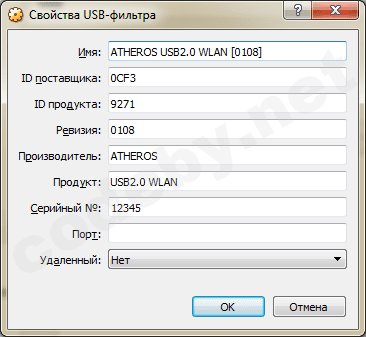

Настройки добавленного фильтра должны быть вот такими:
- Имя: - Можете указать какое угодно имя, это только для вашего понимания какой фильтр установлен.
- ID поставщика: 0cf3
- ID продукта: 9271
- Ревизия: 0108
- Производитель: ATHEROS
- Продукт: USB2.0 WLAN
- Серийный №: 12345

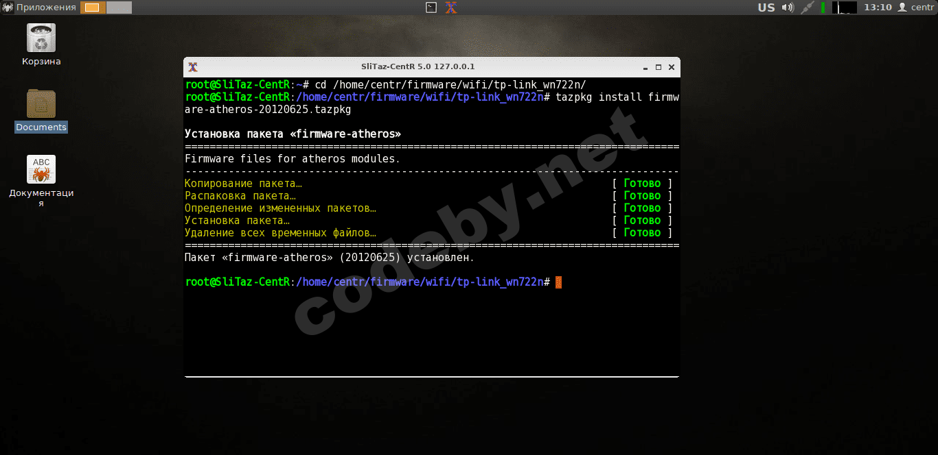

Скачиваем открываем терминал, переходим в директорию со скаченным файлом и устанавливаем:
tazpkg install firmware-atheros-20120625.tazpkg

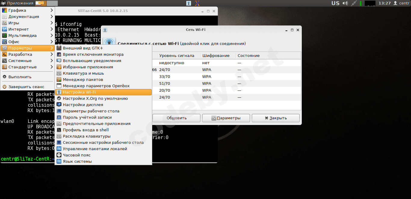

Настроить подключение можно используя Wifi-box "Приложения -> Параметры -> Настройка Wi-Fi", или в терминале wifi-box, либо можно воспользоваться TaZPanel "Приложения -> Системные -> Панель SliTaz".
