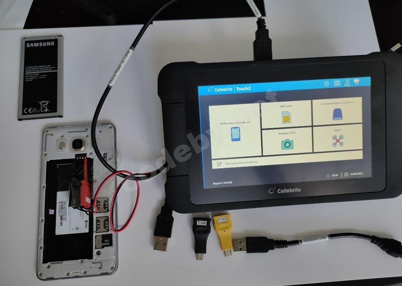

Так же нам потребуются комплектные кабели и переходники:
  • A Adapter-USB
  • T-100
  • Phone Power-up Cable (необходим для стабильного питания во время работы)
  • T-133 (необходим если имеются проблемы с переводом смартфона в download mode)

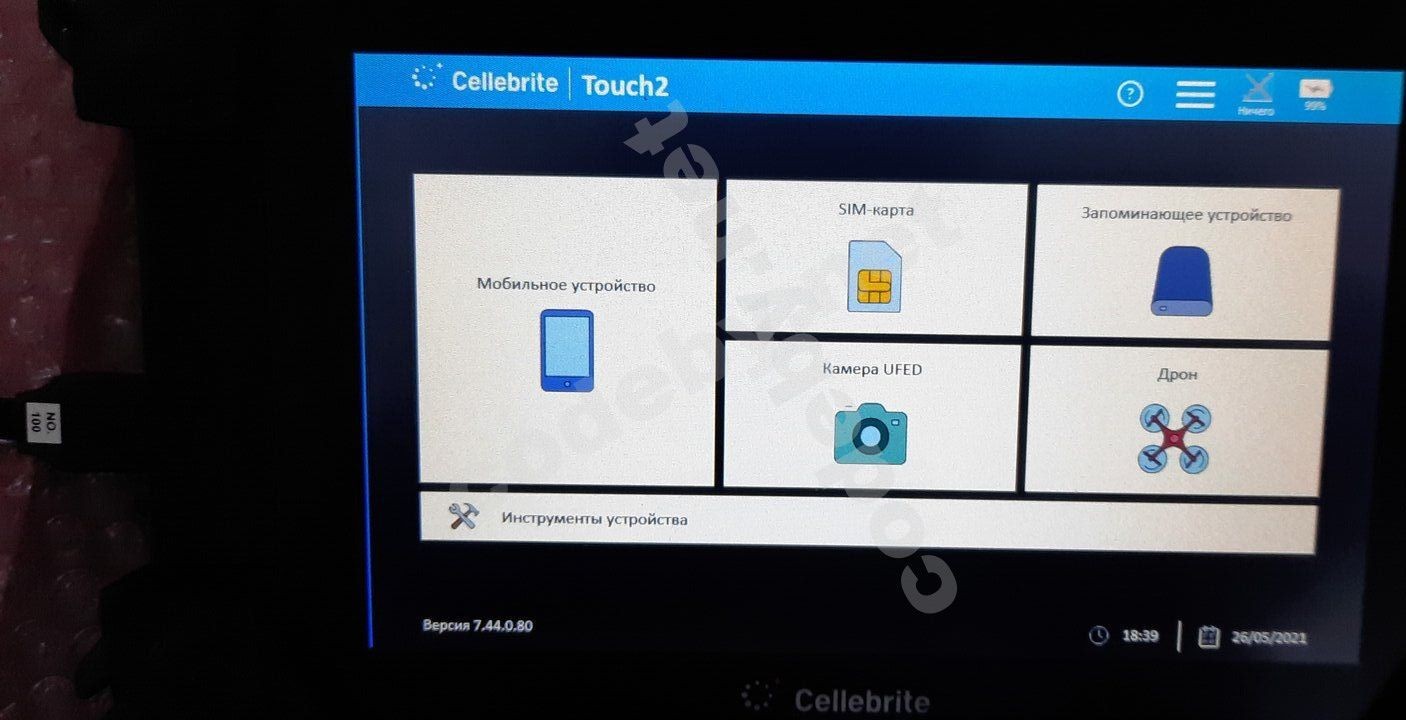

Запускаем Cellebrite UFED Touch 2.
Выбираем пункт мобильное устройство.
Выбираем пункт обзор устройств, после чего выбираем производителя.

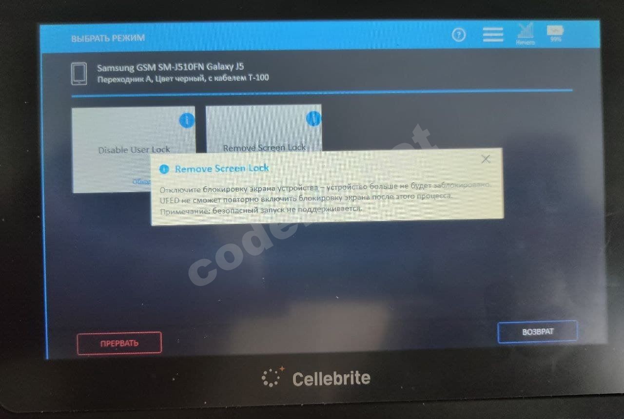

Как мы видим модели SM-J510H не оказалось, методом научного тыка ,был выбран профиль для модели SM-J510FN.
Далее выбираем отключить/включить блокировку пользователя.
Выбираем пункт Remove Screen Lock.

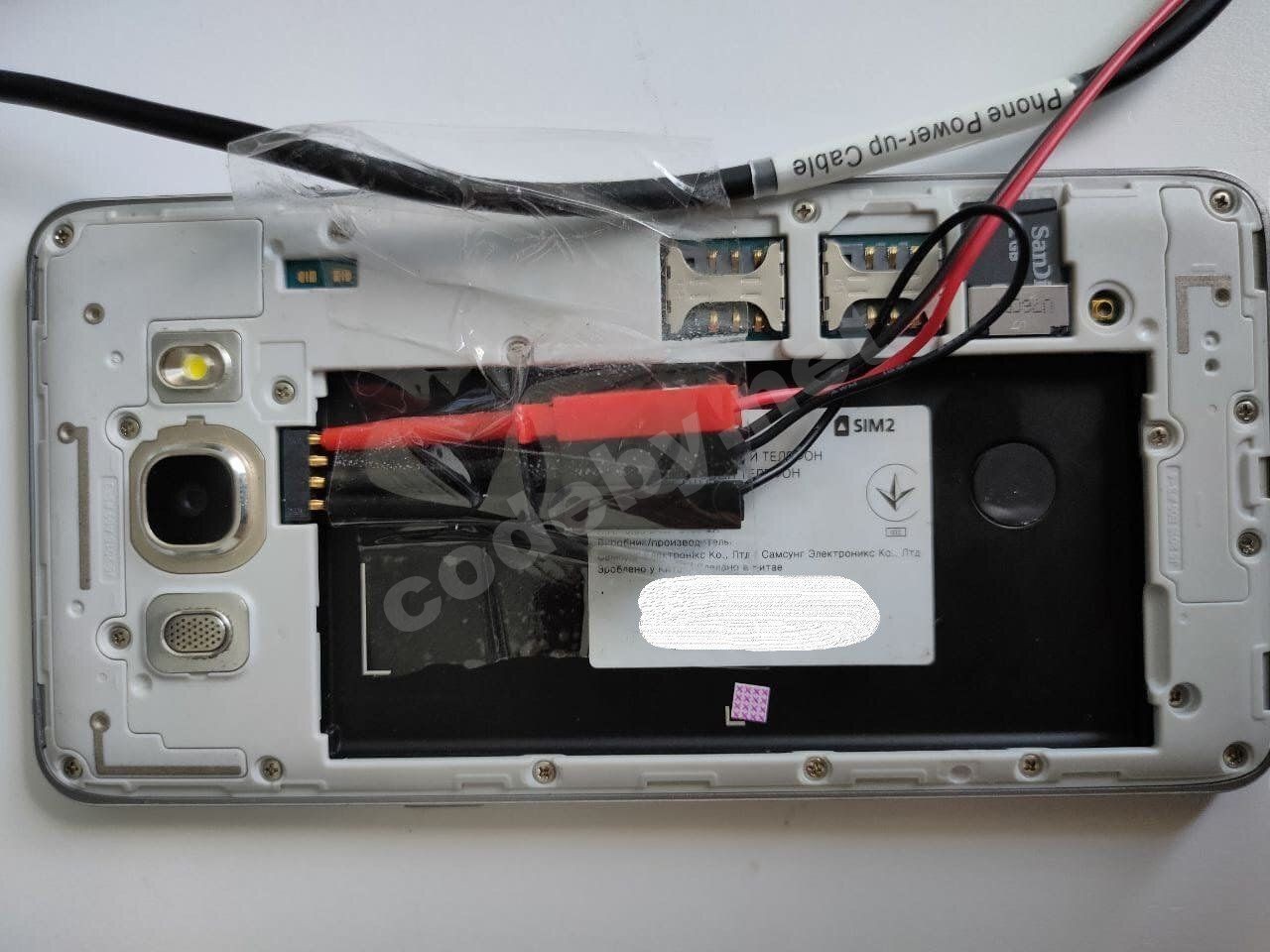

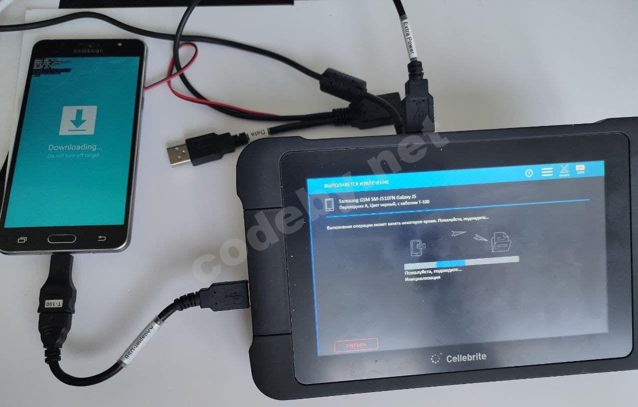

Для обеспечения стабильного питания подключаем Phone Power-up Cable к соответствующим контактам на телефоне и фиксируем скотчем для надежности, штекер USB-A подключаем к технологическому разъёму Touch 2 для подачи питания.
Получаем примерно вот такую картину.

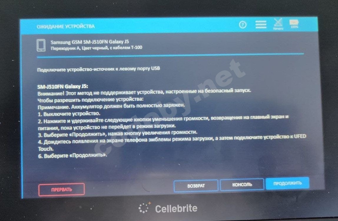

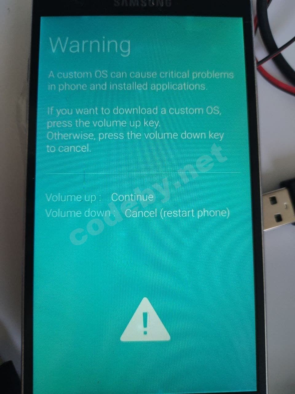

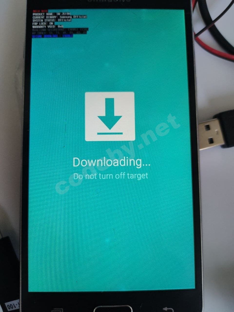

После чего переводим смартфон в Download mode, нажимаем и удерживаем 3 клавиши уменьшения громкости, возвращения на главный экран и питания, пока не увидим такую картину.
Нажимаем клавишу увеличения громкости что бы продолжить.
Подключаем все в следящем порядке: смартфон—переходник Т-100— A Adapter-USB-Touch 2. ВНИМАНИЕ подключать смартфон к Touch 2 необходимо именно к разъёму расположенному с левой стоны.

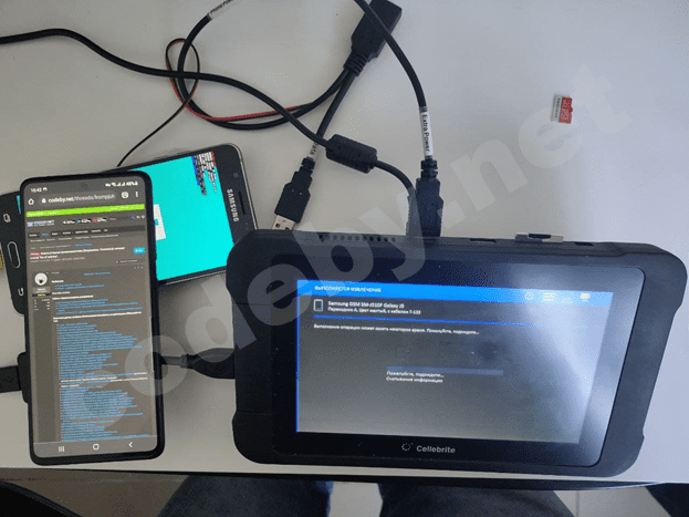

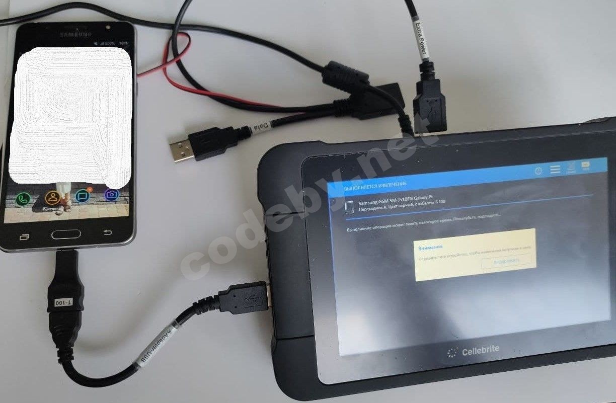

После того как все подключено возвращаемся к экрану Touch 2 и выбираем пункт продолжить. Процесс разблокировки начат, после чего смартфон должен перезагрузиться.

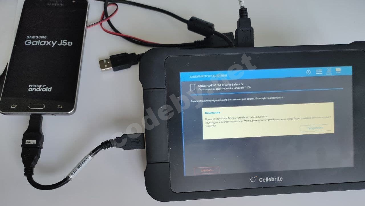

После того как появилось уведомление, как на фото выше и смартфон успешно перезагрузился, на нем все еще присутствует парольная защита.
Ждем минуту, после чего перезагружаем его, зажав кнопку питания и выбрав пункт перезагрузка.

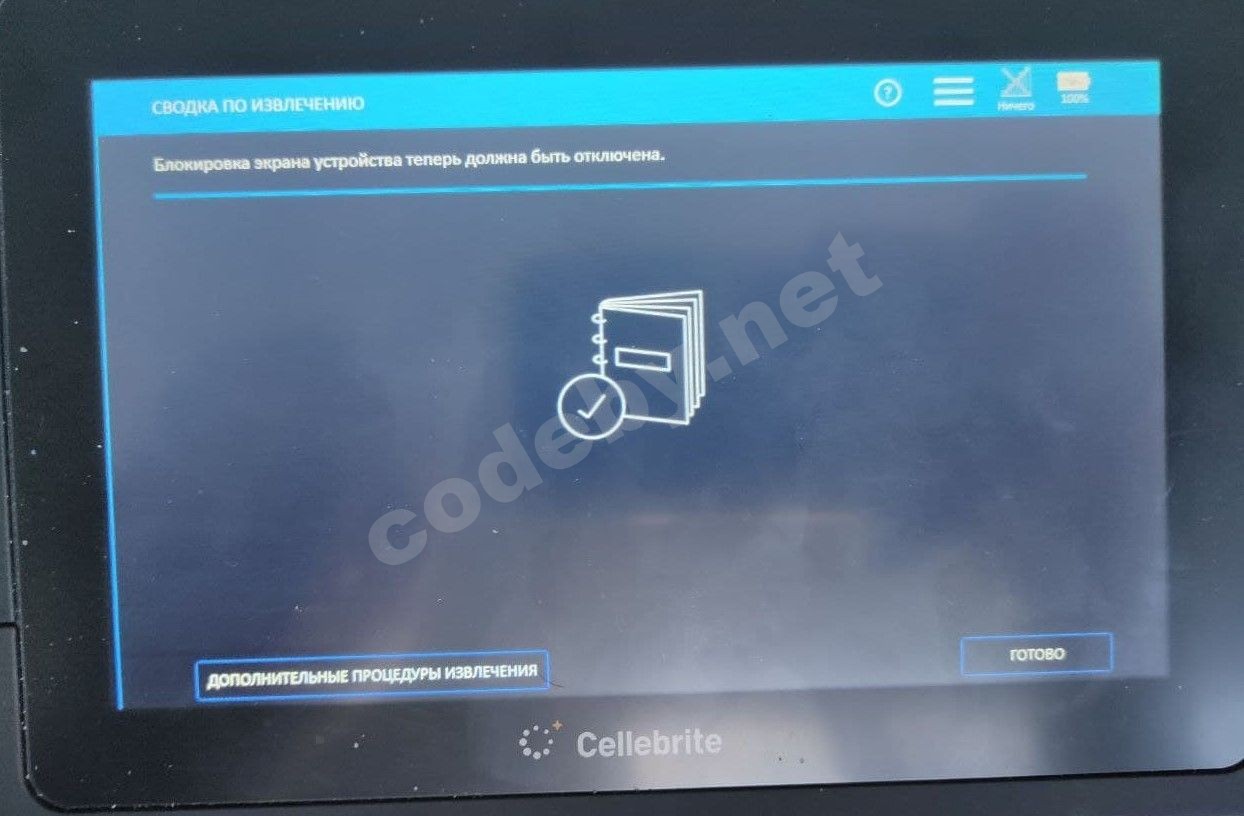

На Touch 2 выбираем пункт продолжить.
На этом процесс разблокировки завершен, парольная защита снята.
