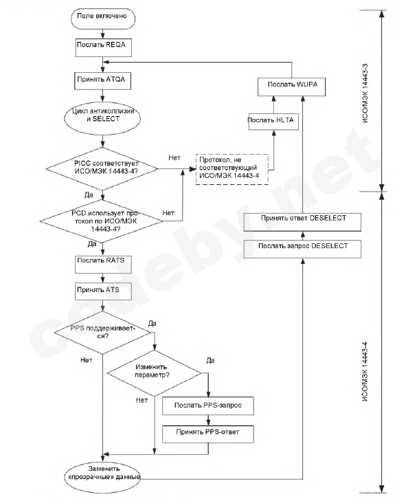

Алгоритм активации PICC в соответствии со стандартом ISO 14443 представлен на следующем рисунке:
В результате активации PICC мы получим примерно следующие данные:

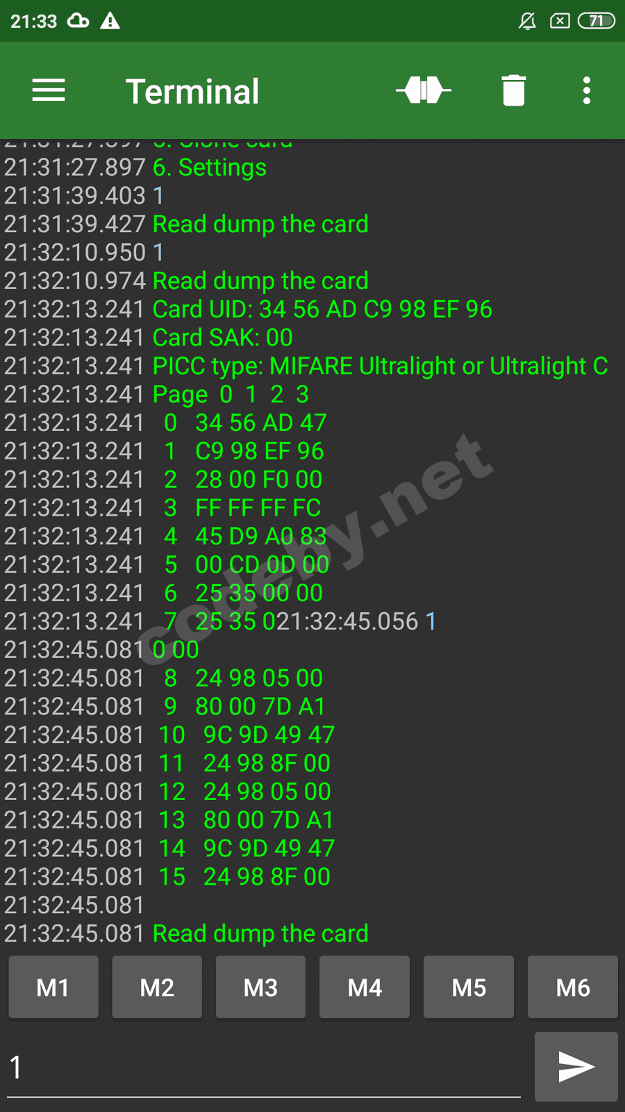

Отличие первого от второго пунктов заключается в том, что в первом случае мы читаем все данные с карты (делаем дамп), тогда, как во втором мы считываем только значения полей, в которые записываются данные владельца карты, как правило имя и фамилия.
Вот что выдадут для одной и той же карты выбор первого и второго пунктов:

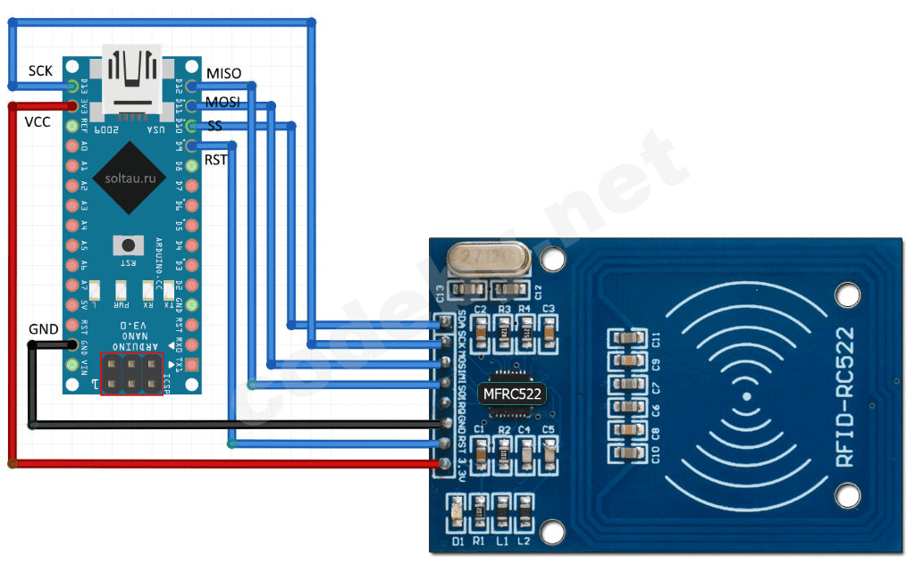

В качестве ядра устройства будет выступать Arduino Nano. Я крайне не рекомендую использовать более мощные Ардуины по нескольким причинам. Прежде всего, для наших задач Nano вполне достаточно, так как мы делаем портативное устройство и размер имеет большое значение, а Nano достаточно маленькая. Также, Arduino Nano можно приобрести с не припаянными штекерами. В готовых к использованию устройствах я никогда не использую беспаечные соединения, так как их надежность в боевых условиях стремится к нулю. Беспаечные платы хороши только для быстрого прототипирования. Для реальных устройств только паяльник. Не поленитесь научиться нормально паять – навык в хозяйстве пригодится.
К Arduino необходимо припаять модуль для работы с бесконтактными картами в соответствии со следующей схемой.

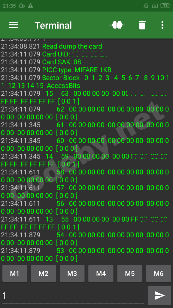

Чтение содержимого карты
Первым делом нам необходимо убедиться в наличии карты и возможности считать данные с нее. Для этого воспользуемся значениями PICC_IsNewCardPresent() и PICC_ReadCardSerial(), если хотя бы одно из них неопределено – выходим. Если все хорошо выводим на серийный порт содержимое карты по ее UID.
Хочу отметить, что считывание данных с карты и вывод их на экран займет несколько секунд, поэтому при тестировании не торопитесь убирать карту от считывателя.

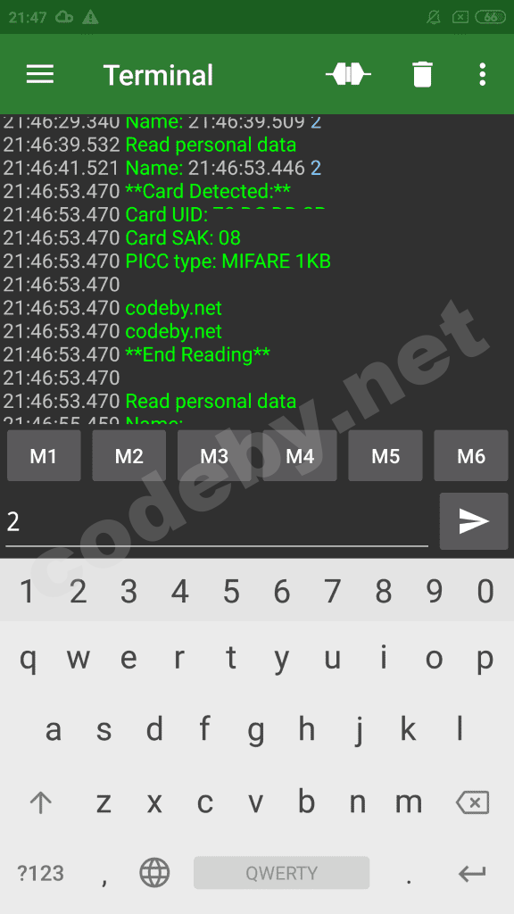

Чтение персональной информации
В отличии от чтения дампа карты, при считывании персональной информации нам придется разбирать те данные, которые мы считываем. Под персональной информацией в данном случае мы будем подразумевать имя (First Name) и фамилию (Last Name) владельца карты. Проверив доступность карты по аналогии с предыдущим примером, мы считываем дамп и начинаем его разбирать. Для считывания дампа нам необходимо сначала подобрать ключ для расшифровки данных. В большинстве случаев никто не меняет заводские ключи, поэтому мы используем восемь ключей, указанных в массиве key. Извлеченное First Name и Last Name владельца карты мы поочередно поместим в массивы buffer1 и buffer2, длиной 18 байт.

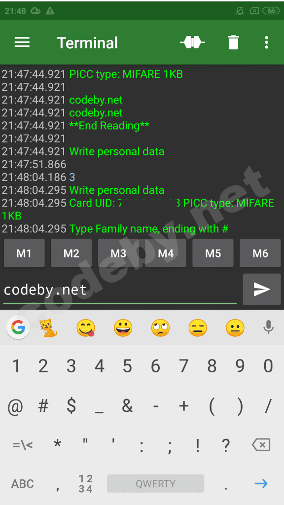

Теперь рассмотрим запись персональной информации на карту. Здесь мы будем получать строку, вводимую пользователем в массив buf. На ввод этой информации мы будем давать 20 секунд. Замечу, что на практике этого времени может оказаться недостаточно для набора текста на смартфоне, поэтому, возможно, значение стоит увеличить. После ввода First или Last Name обязательно надо указывать символ #.

Для записи прошивки откроем среду разработки Arduino IDE, подключим макетную плату Arduino. Выберем соответствующие модели платы и порт (одна из самых частых ошибок новичков) это неправильный порт подключения. Нажмем кнопку со стрелкой. В случае успешной записи на плату мы увидим в нижней части экрана соответствующее сообщение Done uploading. В случае ошибки подробности будут выведены красным цветом.
После успешной компиляции необходимо припаять модуль MFRC к плате, по схеме указанной ранее. Можно припаять и до записи, главное отключить от компьютера на время пайки. Далее можно сразу подключить устройство к смартфону с помощью переходника, а можно воспользоваться терминалом в Arduino IDE. В своих примерах далее я приведу скриншоты с телефона. На телефон должен быть установлен Serial клиент, например Serial USB Terminal. Открываем клиента, указываем порт и подключаемся. Если все прошло успешно, мы увидим следующую картинку.
В качестве первого примера рассмотрим карту на один проезд на метро (использованную).
Для транспортных карт используются только секторы 0 и 15 карты. Нулевой сектор - специальный и в его нулевом блоке хранится уникальный идентификатор карты, который используется для того, чтобы отличать ее от других. В 15, сохраняется специфичная для метрополитена информация. Нажимаем 1 и подносим карту к считывателю. Иногда данные считываются не сразу, придется поводить карточкой несколько раз. В итоге получаем следующий дамп.
Так как карта уже давно использовалась скрывать какие-либо данные с нее нет смысла.
Для сравнения, карта для прохода ребенка в школу содержит (точнее может содержать) явно больше данных.
Теперь попробуем прочитать и записать персональную информацию на нашу карту.
Процесс считывания довольно прост – нажимаем 2 и подносим карту. В моем примере в обоих полях указано yg140.servegame.com.
Процесс записи немного сложнее: нам надо успеть ввести имя за указанный интервал времени, иначе мы получим ошибку.
Проверить успешность записи можно снова нажав 2 и убедившись в том, что записанная ранее информация сохранилась на карте.
