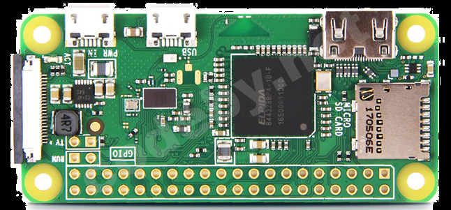

Микрокомпьютер Raspberry Pi Zero WBuy a Raspberry Pi Zero W – Raspberry Pi2000 р.

В отличии от своего старшего брата Raspberry Pi 3/4 версия Zero не имеет видеовыхода и это немного осложнит нам жизнь, хотя установка будет аналогична “старшим” версиям. Сначала необходимо скачать последнюю версию ОС Raspbian по ссылке.

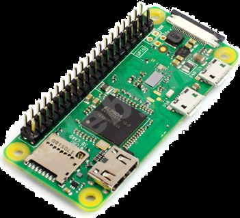

Для подключения дисплея необходимо сначала припаять к Raspberry контакты на оба ряда контактов. Получится следующее:
Далее просто подключаем дисплей к этим контактам.

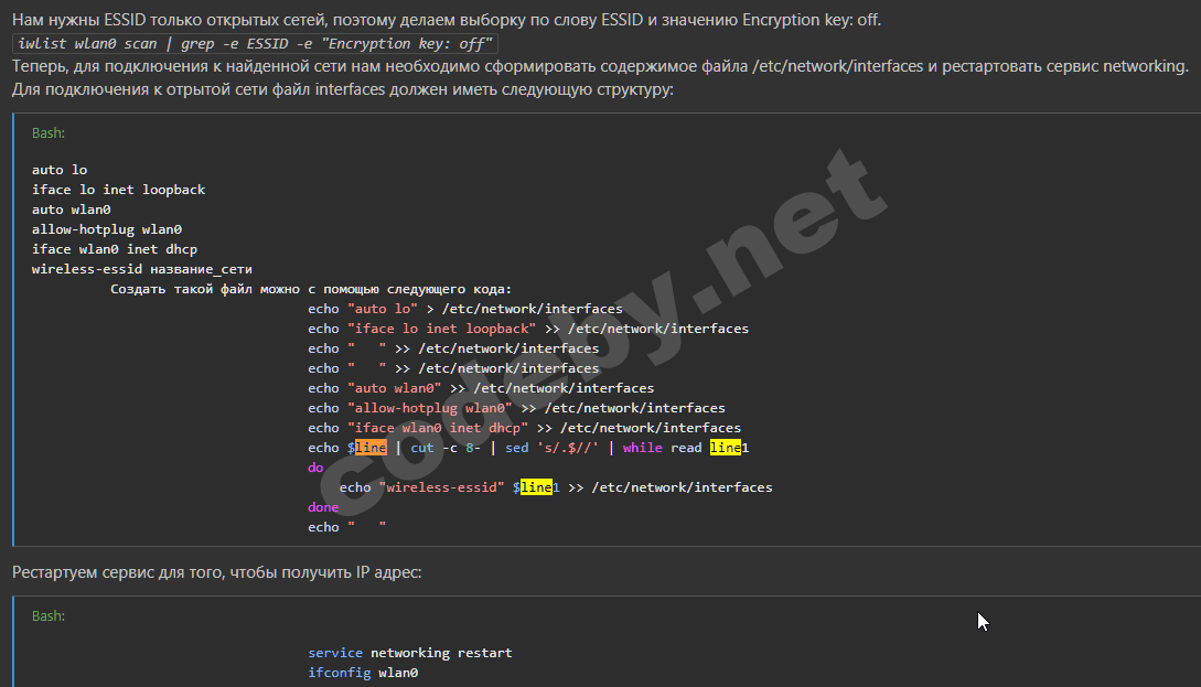

Нам нужны ESSID только открытых сетей, поэтому делаем выборку по слову ESSID и значению Encryption key: off.
iwlist wlan0 scan | grep -e ESSID -e "Encryption key: off"
Теперь, для подключения к найденной сети нам необходимо сформировать содержимое файла /etc/network/interfaces и рестартовать сервис networking.
Для подключения к отрытой сети файл interfaces должен иметь следующую структуру:
auto lo
iface lo inet loopback
auto wlan0
allow-hotplug wlan0
iface wlan0 inet dhcp
wireless-essid название_сети
Создать такой файл можно с помощью следующего кода:
if [ "$line" == "Encryption key: off" ]
  then
   read line
   echo "Open" $line > /home/pi/opendat
   echo $line | cut -c 8- | sed 's/.$//'
   echo "auto lo" > /etc/network/interfaces
   echo "iface lo inet loopback" >> /etc/network/interfaces
   echo "   " >> /etc/network/interfaces
   echo "auto wlan0" >> /etc/network/interfaces
   echo "allow-hotplug wlan0" >> /etc/network/interfaces
   echo "iface wlan0 inet dhcp" >> /etc/network/interfaces
   echo $line | cut -c 8- | sed 's/.$//' | while read line1
   do
     echo "wireless-essid" $line1 >> /etc/network/interfaces
   done
   echo "   "
Рестартуем сервис для того, чтобы получить IP адрес:
 service networking restart
ifconfig wlan0

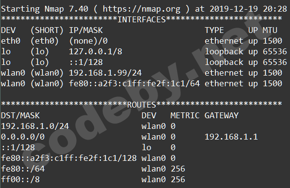

Полученный адрес нам необходимо передать nmap. Для того, чтобы это сделать необходимо распарсить вывод ifconfig для того, чтобы сформировать подсеть, которую мы будем сканировать (в примере это всегда /24 подсеть) и маску подсети. Возможно, предложенный алгоритм подсчета маски не является оптимальным, поэтому читателю предлагается в комментах указать более оптимальный способ вычисления маски.
UPD:
В качестве альтернативного варианта подсчета маски предлагается следующий:
nmap --iflist | grep -A 1 DST | tail -1 | cut -d " " -f 1

В итоге в массиве array0 мы имеем подсеть для сканирования, а в переменной netw значение маски, которое можем передать nmap.
nmap -sV "${array0[0]}"."${array0[1]}"."${array0[2]}"."0""$netw"
В качестве примера будем определять версии установленного на узлах ПО с помощью ключа –sV.

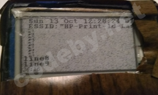

В целях минимизации расхода заряда я использовал относительно дорогой экран Adafruit Eink. Технология электронных чернил позволяет существенно снизить расход заряда, так как он расходуется только на отрисовку изменений на экране.
Для начала нам необходимо скачать библиотеку Broadcom BCM 2835 для работы с GPIO. Для этого выполним следующие команды:
wget http://www.open.com.au/mikem/bcm2835/bcm2835-1.5.tar.gz
; или, если не открывается
wget http://67.192.60.197/mikem/bcm2835/bcm2835-1.5.tar.gz
tar xvfz bcm2835-1.5.tar.gz;
cd bcm2835-1.5;
./configure;
make;
sudo make install
Теперь нам доступны несколько примеров работы с экраном. Далее я внес правки в один из файлов примеров. Код ниже будет выводить в первой строке дисплея содержимое файла /home/pi/opendat (как мы увидим далее, это ESSID открытой сети, найденной устройством).
А в самой нижней строке у нас будет “тикать” таймер, отсчитывающий, сколько устройство проработало. Это нужно для того, чтобы мы понимали, что микрокомпьютер не завис и не сел.

Конечно, большая часть дисплея пока остается свободной, ноя предлагаю читателю самому потренироваться и вывести на экран интересующую информацию, например, полученный IP адрес, маску, подсеть, найденные узлы.
По факту наличие экрана заметно повышает эффективность использования устройства, так как сразу видно, что оно сейчас делает, какие сети сканирует и с каким результатом.

Собранное устройство имеет богатый потенциал для расширения. В приведенном примере оно лишь сканирует открытые подсети, однако при желании его функционал можно дополнить, например возможностями по аудиту паролей, анализу найденных веб сервисов, баз данных и т. д. Кроме того, при желании можно добавить Ethernet интерфейс и сканировать уже проводные сети в сценариях атак типа “Гость”, когда пентестеру предоставляется только сетевая розетка. Так что устройство можно развивать дальше.
В моем случае устройство выглядит вот так:
Самый простой способ - пользоваться самим nmap
nmap --iflist
Строку можно вычленить, например, командой
192.168.1.0/24

iwlist wlan0 scan | grep -e ESSID -e "Encryption key: off" | while read line
read line
Далее из этой строки извлекаем ESSID.
Исходный код отформатировал и поправил.
Этот фрагмент кода дополнил командами из полного кода скрипта так чтобы было видно откуда берется line.
А по поводу отступов требуется, чтобы все строки кода шли подряд вообще без отступов?
Если ты говоришь о структуре, тогда зачем ты вставил туда код?
Раздели их
auto lo
auto wlan0
allow-hotplug wlan0
Каким образом добавить эти строки в файл лучше указать в виде комментариев в коде.
Иначе легко запутаться.
read line
# Заполняем файл /etc/network/interfaces
# Дальше идёт оставшийся код
Код более читаем, когда выглядит как-то так
then
    read line
        do
        done
