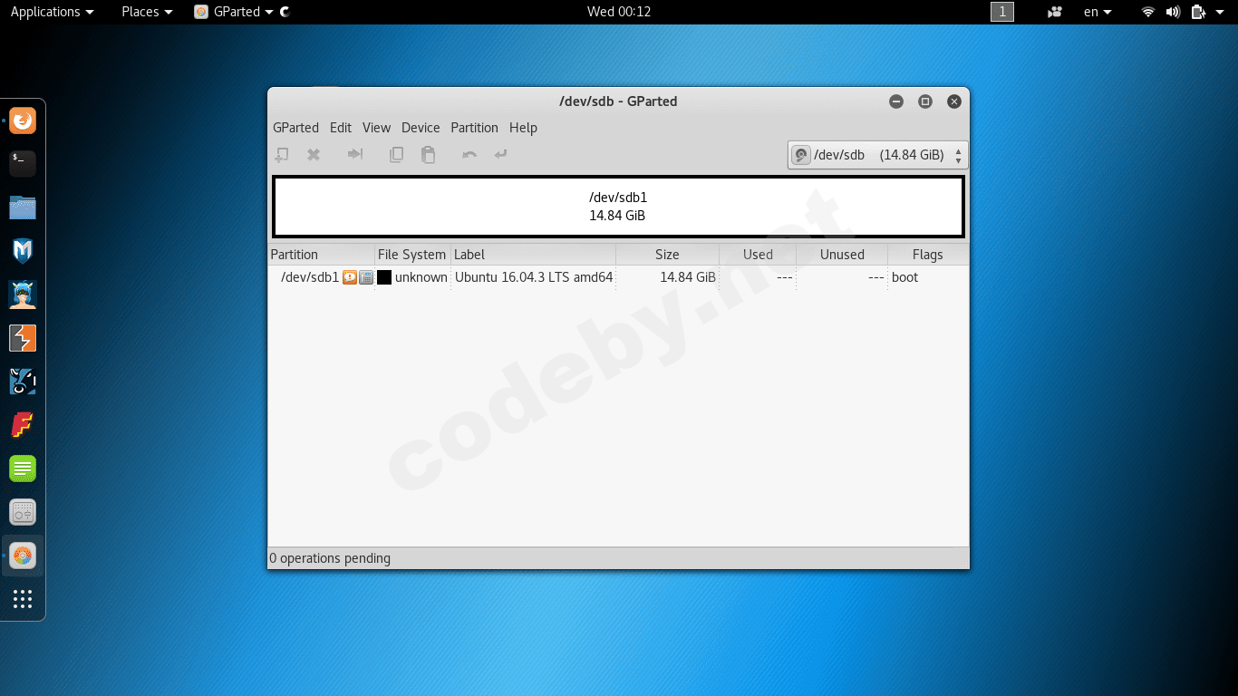

Hi, на скрине загрузочная флешка с неизвестной файловой системой. Форматирую флешку, выставляю файловую систему, монтирую флешку, файловая система снова слетает, и соответственно установить ос не могу. Кто знает в чем проблема?

последовательность такая: убираешь флаг boot, выставляешь файловую систему fat32, форматируешь.. попробуй так
Всегда лучше писать загрузочные флешки с помощью утилиты dd!
Сначала смотрим какая буква у вашей флешки, буквы идут по мере попадания флешек в гнезда, т.е у последней вставленной будет крайняя буква /dev/sd(a-z)
sudo fdisk -l
Выдаст нам список подключенных девайсов, смотрим букву и запускаем
sudo dd bs=4M if=/путь/к_образу/имя_образа.iso of=/dev/sd(буква)
И все ждём немножко и загрузочно-установочный девайс готов, без всяких кривых образописалок, после которых потом установка превращается в пляски и дань Богам - нервами и временем.

Я так в кали делал, не получалось, проблема оставалась. Видимо в флешке дело.
