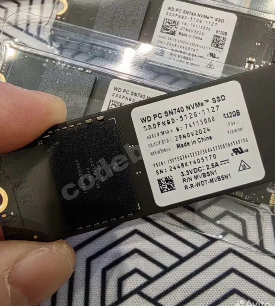

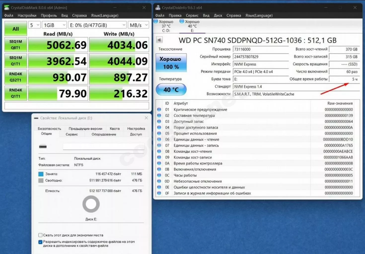

Такие показатели скорости работы ssd возможны, при цене в 30$? ~2900₽
    147,7 КБ · Просмотры: 338
    129,1 КБ · Просмотры: 227
У кого есть знающие техники в ПК, можете у них спросить пожалуйста, выбираю ссд, покоя не дают эти цифры, очень красивые они для своей низкой цены.

Тут тоже серийник не ищется. Да, возможно какой-то левак - сколько прослужит загадка.
Попробуйте закинуть на него хотя бы 400 гигов данных и посмотрите, не будет ли он их перезаписывать - возможно там объем не заявленный, а на порядки меньше.
Перед нами — SSD WD PC SN740 SDDPNQD-512G, объём 512 ГБ, формат M.2 NVMe, и по тестам CrystalDiskMark и CrystalDiskInfo он показывает себя очень даже прилично.
Теперь по порядку: Скриншот CrystalDiskMark показывает:
• Read (SEQ1M Q8T1): ~5062 MB/s
• Write (SEQ1M Q8T1): ~4034 MB/s
Это реальные показатели уровня PCIe Gen4 x4. Даже не просто “неплохие” — они впечатляющие, особенно за такую цену. Состояние SSD:
На скриншоте CrystalDiskInfo видно:
• Температура 40 °C — норма.
• Пробег: всего 5 часов, 60 включений, 370 ГБ чтения / 315 ГБ записи — то есть диск почти новый.
• Интерфейс: PCIe 4.0 x4, стандарт NVMe Express 1.4. Фотография самого SSD:
• Этикетка выглядит оригинально (WD PC SN740 NVMe SSD, модель SDDPNQD-512G-1127).
• Физически чипы и маркировка не вызывают подозрений. Партия изготовлена в ноябре 2024 — очень свежая.

• Нужен SSD с полной гарантией и чеком для крупного проекта или компании. Диск, судя по тестам и внешнему виду, — настоящий WD SN740 PCIe 4.0, и он работает на 100%.

1. Проверка серийника и маркировки
• Сравни серийный номер на наклейке SSD и в CrystalDiskInfo — они должны совпадать.
• Проверь прошивку — должна быть похожа на 73116000, как на скрине.
• Поиск по серийному номеру на официальном сайте WD — может не всегда сработать (OEM), но попробовать стоит.
2. Проверка скорости — соответствует ли заявленной?
• Прогон теста в CrystalDiskMark (как на первом скрине).
• SEQ1M Q8T1: чтение > 5000 MB/s, запись > 4000 MB/s — норма.
• RND4K Q1T1: чтение > 70 MB/s — тоже в порядке для хорошего NVMe.
• Тест повторить несколько раз, следить за тем, чтобы результаты не проседали резко (знак перегрева или плохой контроллер).
