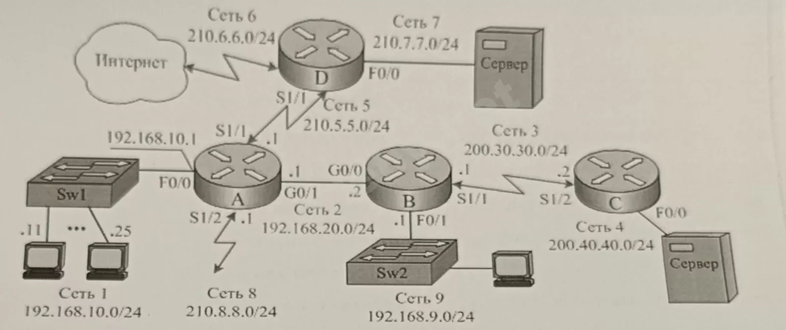

Мне нужно организовать сеть по этой схеме чтобы с компа можно было пингавать любое устройство как мне это сделать с помощью статической маршрутизации как мне это сделать нужно ли настраивать влан и как прописать моршруты на роутерах
Привет, в первую очередь исходи из всех инструкций задания, как я понимаю, речь скорее всего о симуляции в Cisco packet tracer. В первую очередь пройдись по самой схеме, выдели для себя все сети, включая link'и между роутерами, для каждого роутера известны только подключенные к нему сети, путь к остальным нужно прописывать вручную. Определение "соседей" и Next-Hop. Для каждой неизвестной сети нужно найти адрес следующего прыжка (next-hop). Это IP-адрес интерфейса соседнего маршрутизатора, который находится в общей с тобой сети и является "дверью" на пути к нужной сети. Часто это адрес роутера по ту сторону от прямого кабельного соединения. На каждом маршрутизаторе в режиме глобальной конфигурации с помощью команды ip route [сеть-назначения] [маска] [next-hop-адрес] создаются статические маршруты. Например, чтобы указать роутеру путь до сети 192.168.99.0/24, до которой можно добраться через соседа с адресом 10.0.0.2, команда будет выглядеть так:
ip route 192.168.99.0 255.255.255.0 10.0.0.2
Критически важно настроить маршруты на ВСЕХ маршрутизаторах, чтобы путь туда и обратно был согласован. Если Роутер А знает, как отправить пакет в сеть Роутера Б, то и Роутер Б должен знать, как вернуть ответный пакет в сеть Роутера А. Для упрощения конфигурации, особенно для указания выхода в Интернет, используется маршрут по умолчанию ip route 0.0.0.0 0.0.0.0 [next-hop]. Он говорит роутеру: "Если в таблице маршрутизации нет точного совпадения для адреса назначения — отправляй пакет сюда".
Надеюсь, объяснил достаточно понятно и точно, если есть ещё вопросы, пиши тут в теме
Реакции: Mr_Rikolit_GG
Для таких схем рекомендуется ospf. Самое простое прописывать сетьмаскуинтерфейс выходной 192.168.0.0 255.255.0.0 gi0/1, получится не так много маршрутов по 5 штук примерно на маршрутизаторе. Все local link автоматом добавляются в route map.
Самым простым способом сделать, организовать таблицу с маршрутизаторами и с подсетями какие он должен знать, тогда без ошибочно можно будет настроить
Пример:
Маршрутизатор А
192.168.9.0/24
200.30.30.0/24
200.40.40.0/24
210.7.7.0/24
210.6.6.0/24
