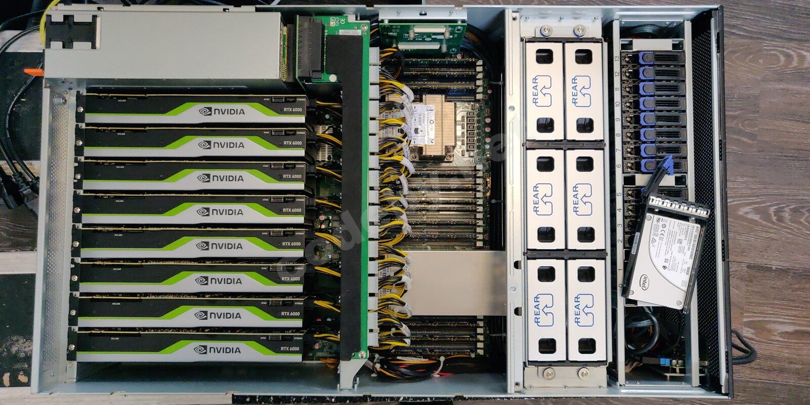

Сегодня, после долгого отсутствия хочу поделиться с вами очень интересным случаем. По специфике деятельности я часто работаю с серверами, бывает попадаются интересные экземпляры. Но, несколько дней назад, грубо говоря ко мне в руки "попал" действительно мощный девайс. Забегая вперед скажу, восьмизначный пароль состоящий из нижнего регистра и цифр, перебирается прежде чем видеокарты успевают полностью инициализироваться. Я назвал его SuperCracker.

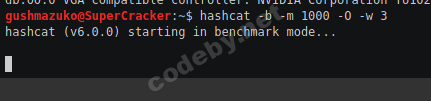

Установил драйвера NVIDIA с поддержкой CUDA следуя документации Kali. И запустил бенчмарк hashcat, результат ниже:

Аппаратная составляющая

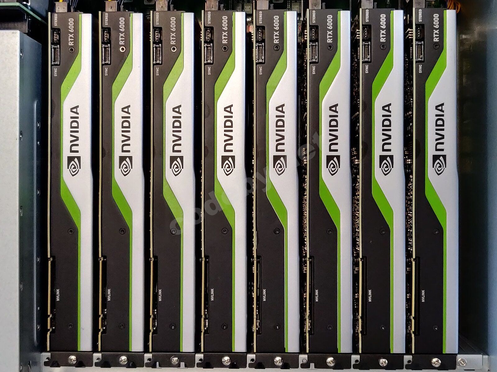

- Chassis: Tyan Thunder HX FT77DB7109
- CPU: Intel Xeon Gold 6140 (16 Cores, 36 Threads)
- GPUs: 8 x NVIDIA Quadro RTX 6000 24 GB
- RAM: 192 GB
- OS: Kali Linux
Общая стоимость всех комплектующих составляет больше 48000 евро.
