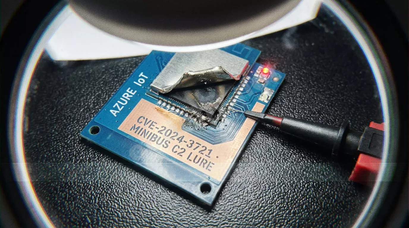

Крупный план вскрытого сетевого модуля на чёрном антистатическом коврике: обгоревший чип с следами взлома, щуп логического анализатора на контакте.
