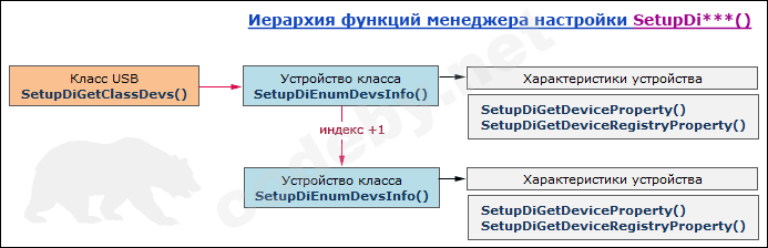

1.1. Менеджер настройки устройств SetupDi**()
Пара функций SetupDiGetClassDevs() и SetupDiEnumDeviceInfo() позволяют организовать циклический поиск информации в реестре. Первая вернёт хэндл требуемого набора информации, а вторая – заполняет структуру SP_DEVINFO_DATA, которая служит проводником на конкретное устройство в этом наборе. Вот их прототипы:

Здесь уже интересней.. Индекс во-втором аргументе служит для организации циклического обхода всех устройств в данном наборе. При первом вызове, эта функция вернёт информацию не о Flash-накопителе, а о хост-контролёре, поскольку узел Node начинается именно с него и он тоже принадлежит к классу USB. Значит нужно будет увеличить индекс на 1 и повторно вызвать эту функцию. Тогда получим линк на сл.девайс в цепочке – корневой концентратор, и только на третий раз можем наткнуться на флеш. И то, если повезёт, т.к. контролёров у нас аж 5-штук, и у каждого своё древо устройств. Таким образом, индекс позволяет в цикле обходить всё древо, пока не найдём нужное устройство. Функция возвращает нуль, если в наборе больше нет устройств данного класса.
Отдельного внимания заслуживает и структура SP_DEVINFO_DATA. Она является ключевой для менеджера конфигурации СМ (config manager), а указатель на её содержимое, в виде аргумента ожидает почти весь состав библиотеки setupapi.dll. При каждом вызове с увеличением индекса, SetupDiEnumDeviceInfo() перезаписывает эту структуру новыми данными, где можно найти GUID очередного устройства, и что немаловажно – в члене "DevInst" хэндл девайса, для функций конфигуратора с префиксом CM_**().

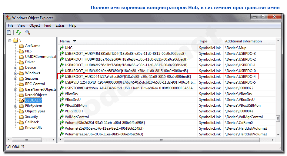

1.3. Порт и имя концентратора Hub
Чтобы посылать устройству USB-Flash пакеты "Setup", нам нужны 2 свойства девайса – имя хаба в системном пространстве имён, и номер его порта, куда подключена флеш. Это основная проблема, с которой сталкиваемся при программировании интерфейса USB. Конечно-же можно запросить эти данные у стороннего софта, но это не наши методы. Если мы хотим написать универсальный софт, то определять концентратор и порт нужно динамически, чтобы код не был привязан к конкретной конфигурации и одному устройству. Иначе, если пользователь воткнёт брелок в другой порт Usb – вся конструкция рухнет, как карточный дом.
Обычно с номером порта проблем не возникает – после того, как мы найдём устройство, порт возвращает SetupDiGetDeviceRegistryProperty() с ключом SPDRP_ADDRESS. А вот имя хаба (под которым он числится в системе) выглядит как субстанция подозрительного характера, типа:
\\?\USB#ROOT_HUB20#4&17a4e2cc&0#{f18a0e88-c30c-11d0-8815-00a0c906bed8}
Это-же имя можно обнаружить и в пространстве имён системных объектов, если запустить софт WinObj (см.скрин ниже). Обратите внимание на идентификатор GUID хабов – у всех версий концентраторов USB-1,2,3 он одинаковый и имеет константу {f18a0e88-c30c-11d0-8815-00a0c906bed8}:
Проблема в том, что в таком виде это имя не возвращает ни один из ключей в запросах характеристик устройств. Стандартными средствами я не нашёл возможности получить и более дружелюбное его имя: \Device\USBPDO-4 (Physical Device Object).
Однако половину этой строки можно заполучить посредством вызова SetupDiGetDeviceProperty() с ключом DEVPKEY_Device_Parent (родитель устройства). Этот вызов возвращает стринг вида: USB\ROOT_HUB20\4&17a4e2cc&0, т.е. вместо хештегов(#) – прямые слэши(\), и соответственно придётся пройтись по этой строке, заменив их на решётки(#).
Более того, в своём выхлопе ключ не возвращает и идентификатор GUID, поэтому его нужно будет добавить в ручную, путём конкатенации (соединении) двух строк через lstrcat(). Другими словами, помещаем в секцию-данных заготовку в требуемом формате, и скопировав в буфер "hubStr" имя хаба, присавокупляем к нему строку GUID'а. Вот пример этого участка кода:

        invoke  lstrcat,hubName,hubGuid   ;//<--- добавим к заготовке GUID хаба
       cinvoke  printf,<10,'     Kernel name.....:  %s',0>,hubName  ;// вывод на консоль

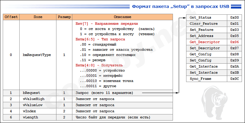

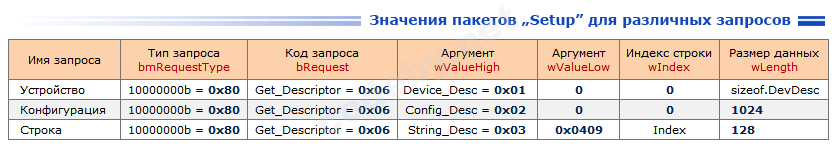

2. DeviceIoControl() – формат пакета "Setup"
Этот гигант способен на многое, но в данном случае мы будем использовать его для отправки устройству запросов на чтение 5-ти стандартных дескрипторов флешки. Управляющий код для функции DeviceIoControl() должен быть IOCTL_USB_GET_DESCRIPTOR_FROM_NODE_CONNECTION с константой 0x00220410. Это самый простой вариант чтения, и доступен он даже пользователю с правами юзера.
Открыв свободный доступ к дескрипторам для прикладных программ, инженеры ограничили его на уровне драйверов. Так, с этим управляющим кодом мы можем только читать без записи (в поле bmRequestType принудительно выставляется 0x80), и только дескрипторы (bRequest сбрасывается до значения 0x06). Если-же нужен доступ на запись, то можно воспользоваться кодом IOCTL_USB_USER_REQUEST = 0x00220438. Вот как выглядит стандартный пакет чтения дескрипторов:
На программной уровне, для него предусмотрена одноимённая структура, которую (с учётом ограничения драйверов) я оформил так:
C-подобный:
struct USB_SETUP_PACKET
  bmRequestType    db  0x80   ;// тип запроса: стандартный, к хосту
  bRequest         db  0x06   ;// код запроса: дескрипторы
  wValueLow        db  0      ;// 0
  wValueHigh       db  0      ;// Device/Config/Interface/Endpoint/String descr
  wIndex           dw  0      ;// 0 или индекс строки в базе
  wLenght          dw  0      ;// число байт для приёма/передачи
ends
Теперь этот пакет необходимо завернуть в конверт Request, в котором указывается USB-порт назначения, и сразу-же после пакета следует буфер "Data", для приёма запрашиваемых дескрипторов. Функция DeviceIoControl() на входе ожидает именно конверт Request, а не распакованный пакет. Размер приёмного буфа можно ограничить одним кило, хотя встречаются исходники, где программисты выделяют и по 2, и даже 4 Кб. К чему такая расточительность непонятно, т.к. размер одного дескриптора макс. 64-байта. Если мы и запросим буфер сразу для 10-ти дескрипторов, то в сумме получим всего 640 байт, но никак не 4К.
C-подобный:
struct USB_DESCRIPTOR_REQUEST
  ConnectionIndex      dd  0              ;// USB-порт
  SetupPacket          USB_SETUP_PACKET   ;// вложенный в эту структуру пакет
  Data                 db  1024 dup(0)    ;// на выходе, содержит извлечённые дескрипторы
ends
В
предыдущей статье с теорией говорилось, что на один запрос дескриптора-конфигурации, устройство возвращает в придачу сразу все остальные дескрипторы, а это: Interface, Endpoint и String. Значит когда мы оформляем пакеты, можно использовать следующие предопределённые данные (красным выделены поля в структуре):
Два первых поля здесь драйвер всё-равно проигнорирует и запишет туда 0x80 (стандартный запрос от устройства к хосту) и 0x06 = чтение дескрипторов. Далее, в аргументах мы подставляем константы требуемых дескрипторов и размеры буферов для приёма данных. Исключением из правил является запрос на чтение строк, когда младший байт аргумента ожидает идентификатор языка 0x0409 = ингиш, и непосредственно индекс запрашиваемой строки. Пример вызова DeviceIoControl() с этапом оформления пакета представлен ниже:
C-подобный:

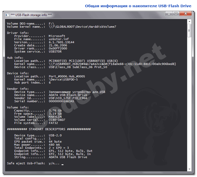

3. Практика – сбор информации об USB-Flash, безопасное извлечение устройств
В приведённом ниже примере я собрал всё сказанное под один капот, и постарался вывести на консоль наиболее значимую информацию о своей флешке. В коде присутствуют ещё парочка функций, которые являются вспомогательными, т.е. можно обойтись без них. Первая GetLogicalDriveStrings() возвращает имена всех томов, которые смонтированы на данный момент в системе. К примеру на своём узле я получил от этой функции буквы: C:, D:, E:, F:
Чтобы узнать, какая из них принадлежит USB-Flash, можно в цикле вскармливая эти литеры, запрашивать GetDriveType() проверяя её выхлоп на константу DRIVE_REMOVABLE=2 (съёмное устройство). Теперь у нас есть буква флеш-драйва, по которой функцией QueryDosDevice() можно узнать имя объекта, в системном пространстве имён типа: Device\HarddiskVolume2.
В таком формате его потребует CreateFile(), чтобы открыть флеш и через GetVolumeInformation() собрать информацию о файловой системе накопителя, его общим/свободном пространстве, метке и серийнике. Вот собственно и исходник:

Здесь видно, что у моего устройства USB-2.0 всего две конечные точки: канал ЕР1 служит для записи(Out), а канал ЕР2 на чтение(In). Если у кого имеется флешка USB-3, просьба показать кол-во её конечных точек – программа должна определить их сама, для чего предусмотрен цикл. Интересует, два или четыре пайпа в устройствах USB-3.

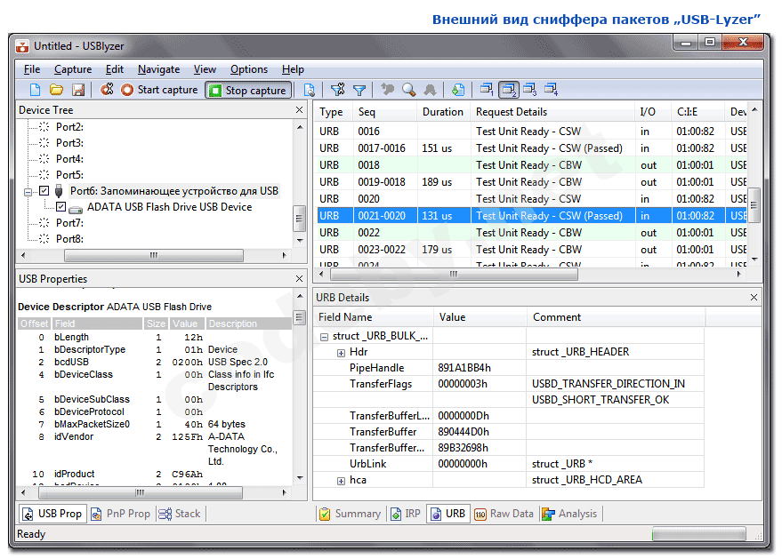

5. Снифф пакетов USB
Интересную информацию можно почерпнуть посредством снифферов USB. В природе, лично мне встречались несколько таких зверьков, но больше всех порадовал "USB-Lyzer". Во-первых, он уже в коробке идёт со-встроенным драйвером usbPcap.sys, так-что установив этот софт появляется возможность ловить USB-пакеты и в завоевавшем рынок Wireshark. Во-вторых, при запуске лузера сразу становится очевидно, что он был написан грамотно, с учётом всех мелочей. 30-дневную пробную версию софтины можно скачать с их сайта по
этому адресу – настоятельно рекомендую:
