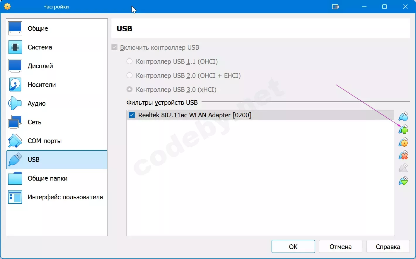

Kali установлена отдельно или в виртуальной машине?
Во втором случае нужно в настройках виртуалки делегировать это устройство

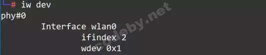

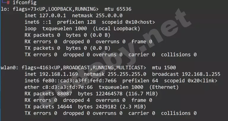

Ну а по поводу команд
lsusb - покажет подключенные usb устройства
ifconfig - считается устаревшей (более новая ip a), но покажет информацию о сетевых устройствах и сетевых соединениях
iw dev отображает список беспроводных сетевых интерфейсов с их параметрами

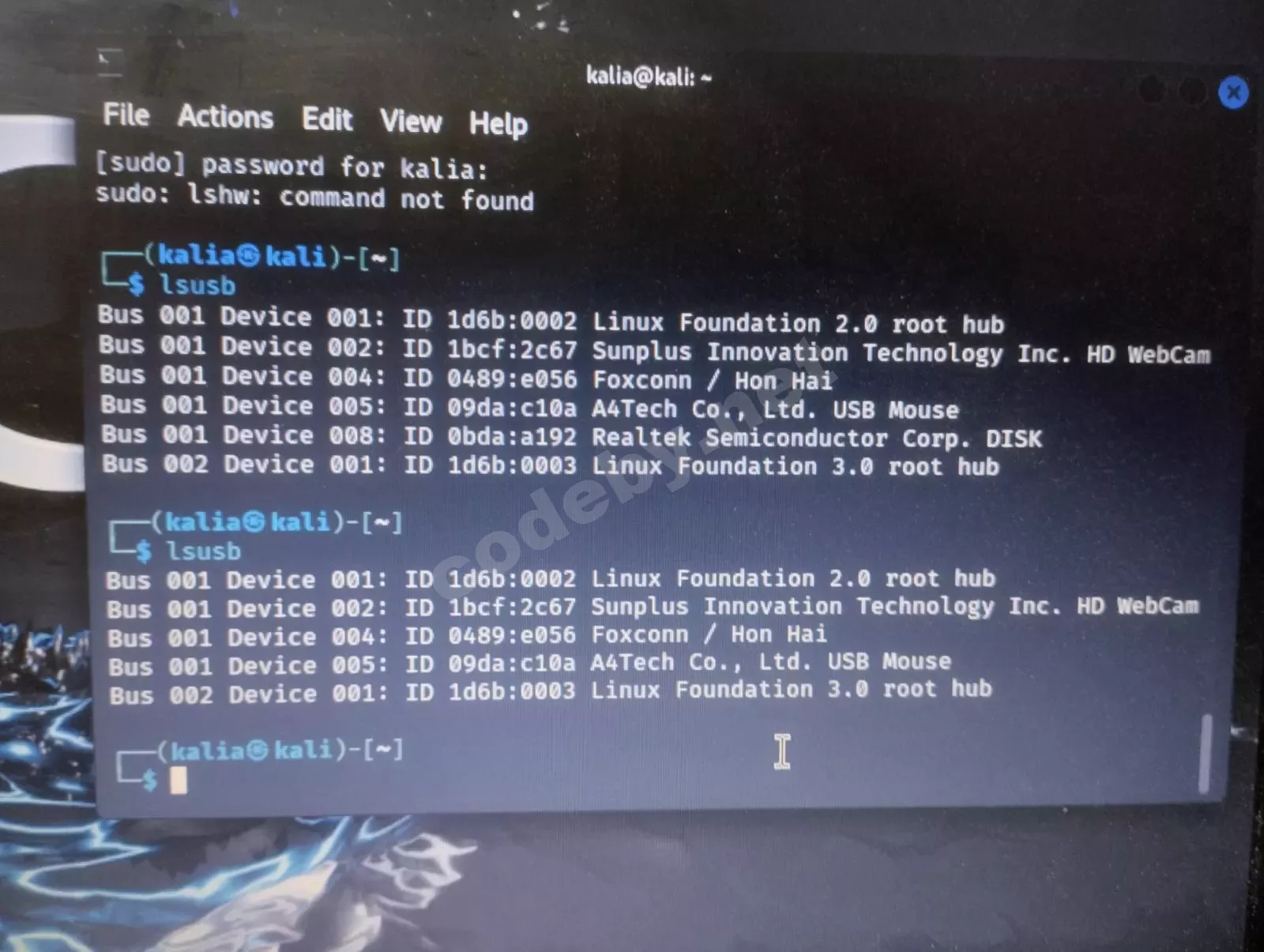

Среди этих устройств wifi адаптера нет.

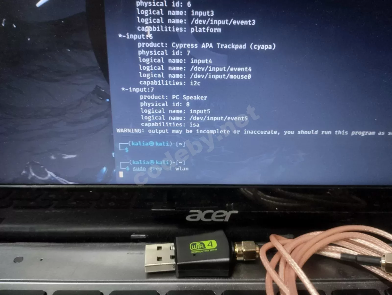

Что это за адаптер? как выглядит? что на нём написано?
Покажите вывод команд
iw dev

Не совсем вас понял - вы пишете, что у вас не виртуалка, а приводите ссылку на статью, где описывается установка устройства в виртуальную машину.
Если всё-таки у вас Kali установлен в виртуальной машине, то в настройках системы, во вкладке USB нужно добавить тот адаптер, который вы подключили к компьютеру:
На виндовс оно определяетса как флешка с драйвером внутри, после установки драйвера работает как вайфай, как флешку больше не видит.

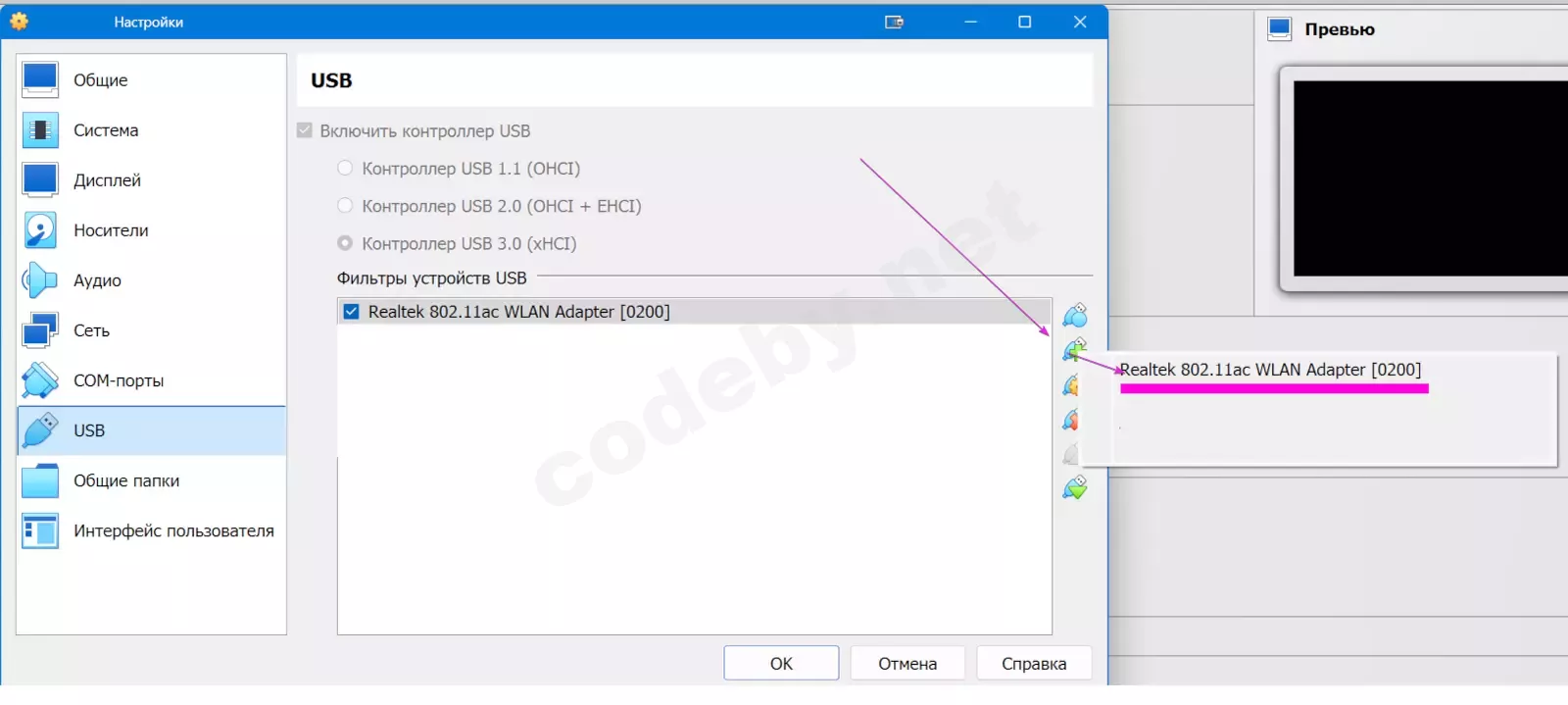

Именно эту "флешку" и нужно добавить в виртуальную машину
Как это сделать я показал скрином
Дублирую
Нужно открыть настройки виртуальной машины, выбрать там раздел USB и там нажать на значок с изображением кабеля USB и плюсом.
В выпадающем списке выбрать вашу "флешку", после этого она исчезнет в хостовой системе и появится в виртуальной - дальше уже можно будет ставить на неё драйвера и использовать

[17028.203707] usb 1-5: USB disconnect, device number 9
[17436.673396] usb 1-5: new high-speed USB device number 10 using xhci_hcd
[17436.821639] usb 1-5: New USB device found, idVendor=0bda, idProduct=a192evice= 2.00
[17436.821656] usb 1-5: New USB device strings: Mfr=1, Product=2, SerialNum
[17436.821662] usb 1-5: Product: DISK
[17436.821666] usb 1-5: Manufacturer: Realtek
[17436.823335] usb-storage 1-5:1.0: USB Mass Storage device detected
[17436.823645] scsi host2: usb-storage 1-5:1.0
[17437.839290] scsi 2:0:0:0: CD-ROM Realtek USB Disk autorun 1. 0 ANSI: 0 CCS
[18038.697616] usb 1-5: USB disconnect, device number 10
[18076.843981] usb 1-5: new high-speed USB device number 11 using xhci_hcd
[18076.992322] usb 1-5: New USB device found, idVendor=0bda, idProduct=a192evice= 2.00
[18076.992338] usb 1-5: New USB device strings: Mfr=1, Product=2, SerialNum
[18076.992344] usb 1-5: Product: DISK
[18076.992348] usb 1-5: Manufacturer: Realtek
[18076.996671] usb-storage 1-5:1.0: USB Mass Storage device detected
[18076.998721] scsi host2: usb-storage 1-5:1.0
[18078.017951] scsi 2:0:0:0: CD-ROM Realtek USB Disk autorun 1. 0 ANSI: 0 CCS
[18108.024030] usb 1-5: USB disconnect, device number 11
[18112.267334] usb 1-5: new high-speed USB device number 12 using xhci_hcd
[18112.415683] usb 1-5: New USB device found, idVendor=0bda, idProduct=a192evice= 2.00
[18112.415693] usb 1-5: New USB device strings: Mfr=1, Product=2, SerialNum
[18112.415696] usb 1-5: Product: DISK
[18112.415699] usb 1-5: Manufacturer: Realtek
[18112.416742] usb-storage 1-5:1.0: USB Mass Storage device detected
[18112.416923] scsi host2: usb-storage 1-5:1.0
[18113.441120] scsi 2:0:0:0: CD-ROM Realtek USB Disk autorun 1. 0 ANSI: 0 CCS

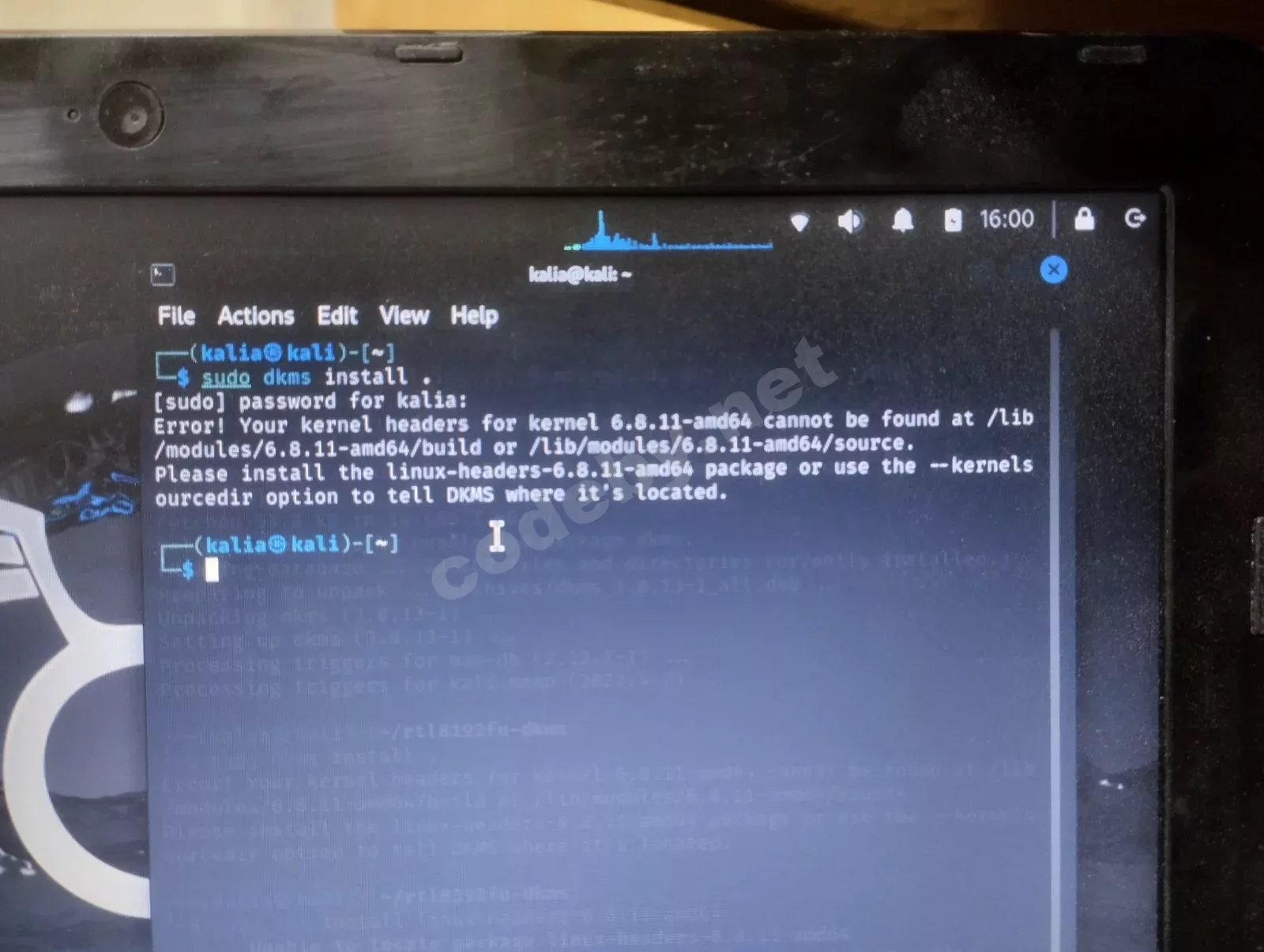

З під віндовса, вияснилось шо мій свисток - realtek rtl8192fu
Знайшов статью - GitHub - kelebek333/rtl8192fu-dkms: RTL8192FU driver for Linux
Зараз вперся в помилку((
