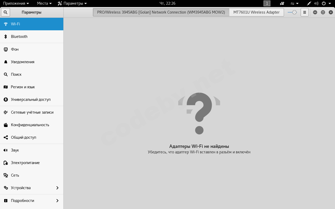

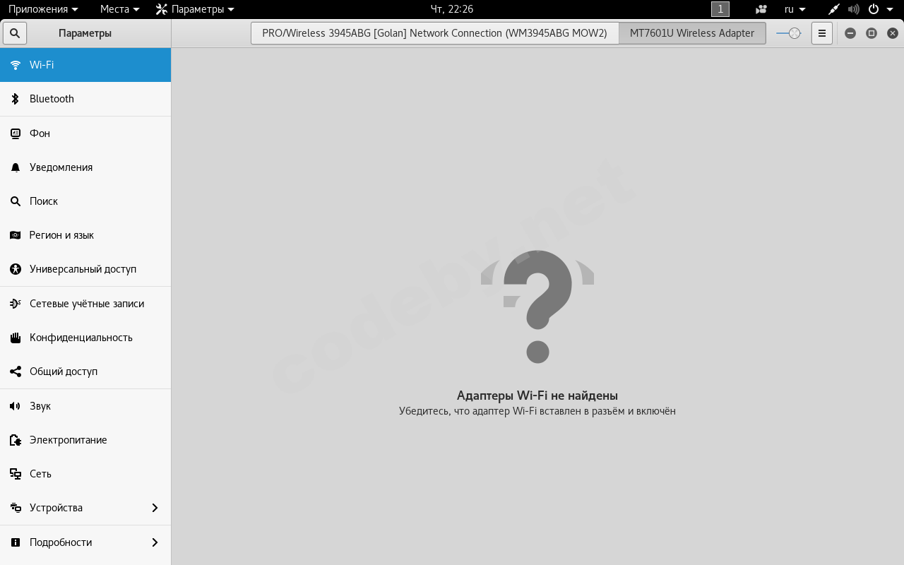

Графическая оболочка не видит данный модуль, но он подключен
root@kali:~# lsusb
Bus 002 Device 006: ID 148f:7601 Ralink Technology, Corp. MT7601U Wireless Adapter
Даже не знаю как с этим разобраться и что делать
root@kali:~# lsusb

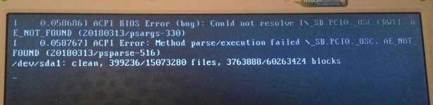

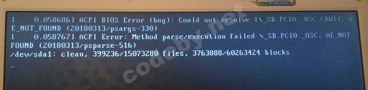

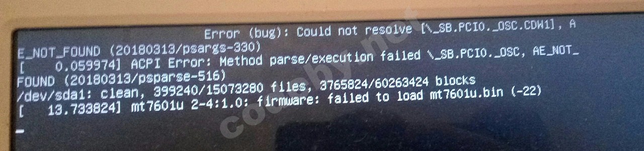

Так же, при запуске выбивает данные ошибки. С чем они могут быть связаны?
Первая ошибка не стоит внимания, дело в железе ноутбука, у меня такая же при старте. Вторая - это как раз отсутствие у Вас нужный драйверов.

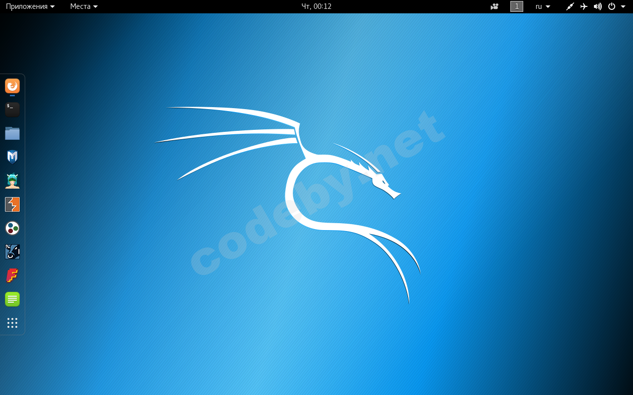

Просмотрев в гугле, я особо так и не разобрался с оболочками, но чтото мне подсказывает что у меня стоит GNOME, приложу скриншот(могу конечно ошибаться, что будет полезен он или нет. Если ошибаюсь, поправьте меня, пожалуйста.)

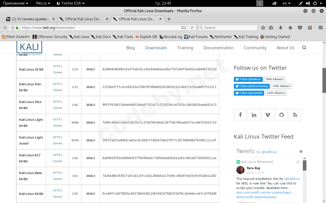

Скачивал я данный дистрибутив с официального сайта (приложу второй скриншот, самая последняя сборка Kali Linux 64 Bit), но не нашёл ни слова о графической оболочке. Для записи на карту памяти использовал RosaImageWriter по совету из данной темы, так как после Rufus у меня была указанная в теме проблема(не исключая, что возможно я сделал что-то не так).

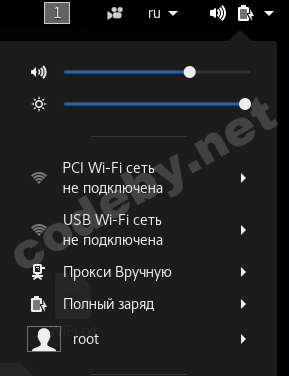

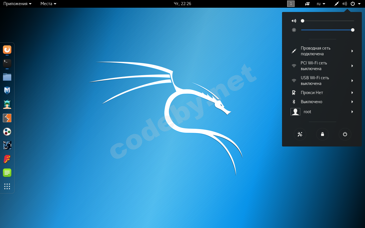

Жду Вашего совета, для дальнейших действий.

Судя по скриншотам GNOME 3.
В такой ситуации мне сложно говорить, так как большая вероятность проблем аппаратного характера. Я бы сделал вот что - обновил BIOS, микропрошивку. Полностью бы переустановил Kali. Но это на Ваш страх и риск, если ноутбук старый то для него вряд ли есть что нибудь актуальное, так же есть риск его закирпичить. Процесс обновления есть на сайтах производителей (напр у MSI все подробно описанно).
На скриншоте у вас включен режим "В самолете", и показан значок физического подключения по Ethernet. Если я правильно понял, то беспроводными картами (PCI и USB) не пользуетесь, так как они не доступны. Для связи с сетью используете подключение по патч-корду.
Если отключения режима "В самолете" отвечает кнопка, то выключите его. Далее вытащите патч корд и перезагрузите ПК. Нужно убрать значок проводного подключения и режима "В самолете". Если получится это сделать PCI адаптер должен стать доступен (иначе дело в физической неисправности).

Или при включении ОС режим "В самолете" выставляется сам?
Даже в режиме "В самолете" команда iwconfig выведет все подключенные адаптеры. Мб проблема с портом USB, вставьте USB адаптер в другой порт.
Если при выключенном режиме "В самолете" и на другом порту USB у Вас не работает апплет (нет возможности сканировать сети), то попробуйте переустановить Kali Linux, образ скачате с таким же названием только 2018.3.

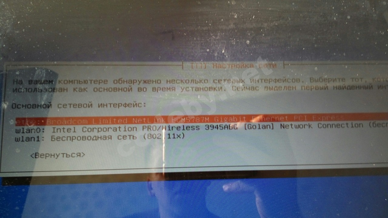

Решил начать по новому перезаписал образ Kali через Rufus в DD, установка прошла гладко,даже при настройке сети показались адаптеры(Первый картинка). Может быть его возможно как-нибудь поднять через терминал?
Так же после окончания установки, я обнаружил что NetworkManager определяет их как адаптеры, но при нажатие ползунка активации ничего абсолютно не происходит(приложу скрины).
Так же при вывод при iwconfig:

wlan1(USB) мне удалось поднять и даже просканировать сети командой:
# sudo iw dev wlan1 scan | less
Но далее чтобы подключиться, как я понял, нужно настраивать wpa_supplicant, но NetworkManager по-прежнему ничего не показывает. Что это может быть?
    347,7 КБ · Просмотры: 723
    42,5 КБ · Просмотры: 873
    42,5 КБ · Просмотры: 794
    695 КБ · Просмотры: 1 078

Очень странно, через
ifconfig wlan0 up
не поднимает. Настроил wpa_supplicant всё работало прекрасно, но в интерфейсе так же ничего не отображалось(Показано что модуль отключен), в апплете показано было, что будто подключен по ethernet.
