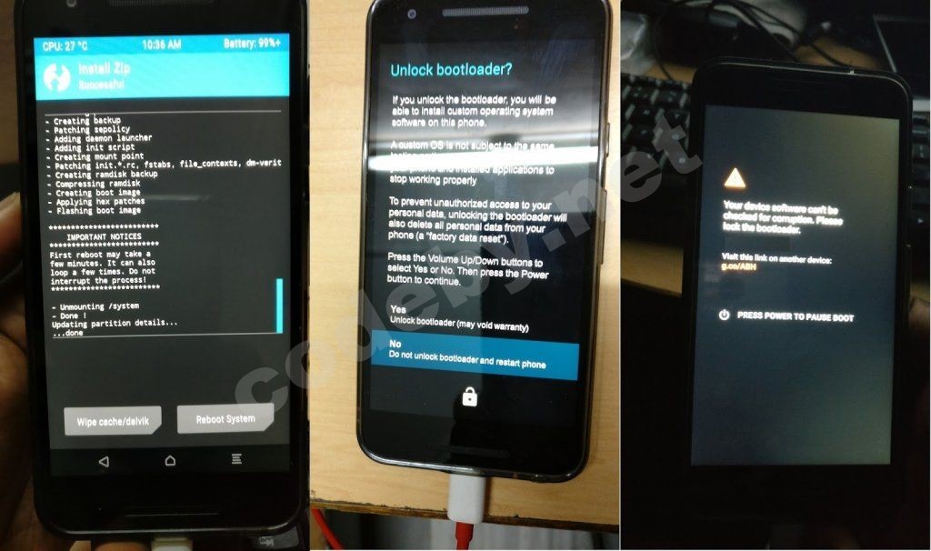

8) Далее выполните команду "fastboot oem unlock" > телефон запросит подтверждение >
подтвердите серьезность намерений (используя кнопки громкости на правой торцевой части
корпуса для перемещения по меню и кнопку "Power" для подтверждения выбора)
9) Дождитесь завершения процесса и выполните команду "fastboot reboot" > дождитесь
перезагрузки телефона. В процессе перезагрузки Nexus некоторое время будет показывать
предупреждение об открытом загрузчике Bootloader (см. скриншот), не стоит волноваться, ведь мы именно этого и хотели!

2) Скопировать скачанную утилиту TWRP Recovery в папку Windows, в которую мы ранее распаковали Platform-Tools for Windows (см. пункт 2.6)
3) Выключаем телефон и опять включаем в режиме загрузчика Bootloader (см. пункт 2.4)
4) Далее открываем командную строку Windows в директории папки, в которой у нас Platform-Tools и TWRP (см. пункт 2.6) и выполняем команду "fastboot flash recovery filename.img" (где filename.img - это имя файла TWRP, например twrp-3.1.1-0-bullhead.img )
5) Далее перезагрузите Bootloader используя кнопки громкости и питания (см пункт 2.8)

3) В меню TWRP на телефоне, используя пункт "install zip" выберите SuperSu.zip и установите утилиту
4) После успешной установки, TWRP предложит очистить буфер cache/dalvik, соглашаемся и перезагружаем наш телефон.

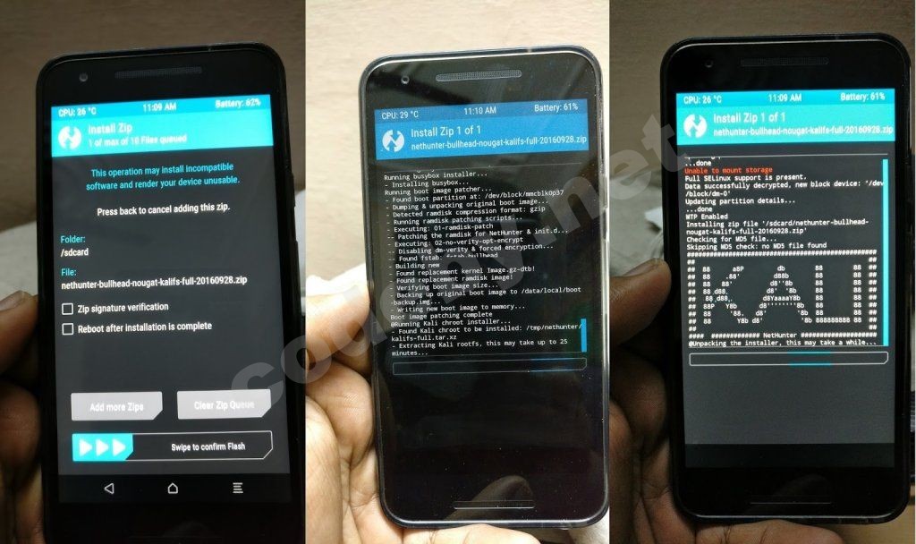

3) Перезагружаемся в меню Bootloader (см пункт 2.8) и используем утилиту TWRP Recovery
для установки Kali Nethunter 3.0 для этого выбираем пункт Install > Kali Nethunter
ROM.

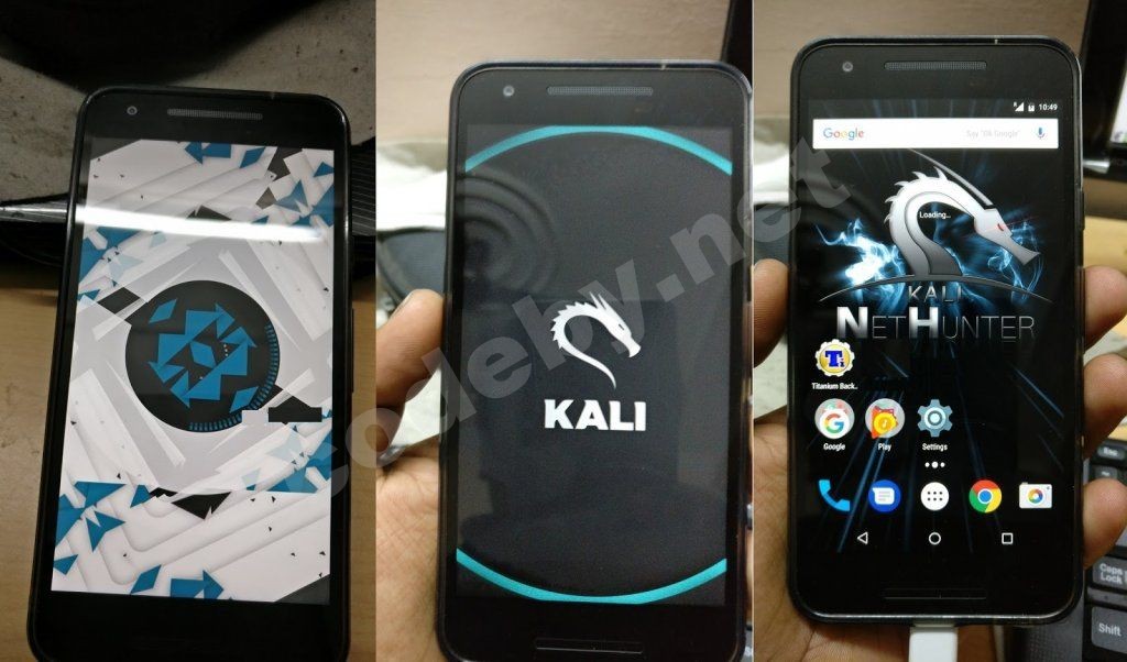

После завершения процесса установки, очищаем буфер cache/dalvik и перезагружаемся
Первая загрузка может занять чуть больше времени, чем обычно, терпеливо ждем, наслаждаясь анимацией!
После полной загрузки, Nexus в области уведомлений сообщит, что все скрипты и приложения
загружены успешно и наш хакафон готов к использованию!
