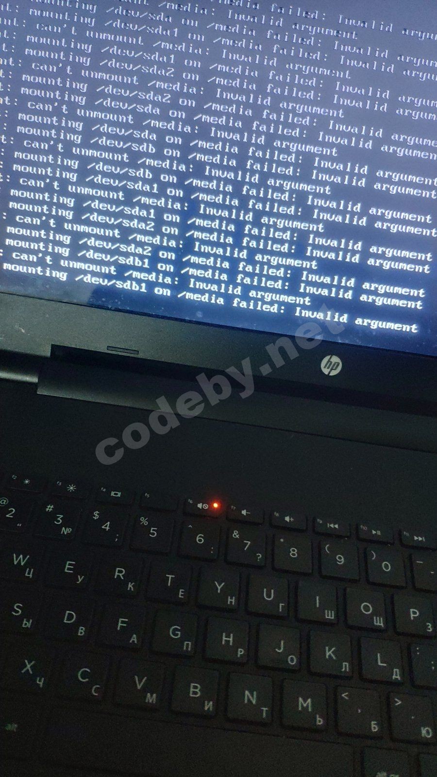

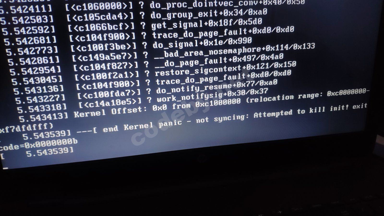

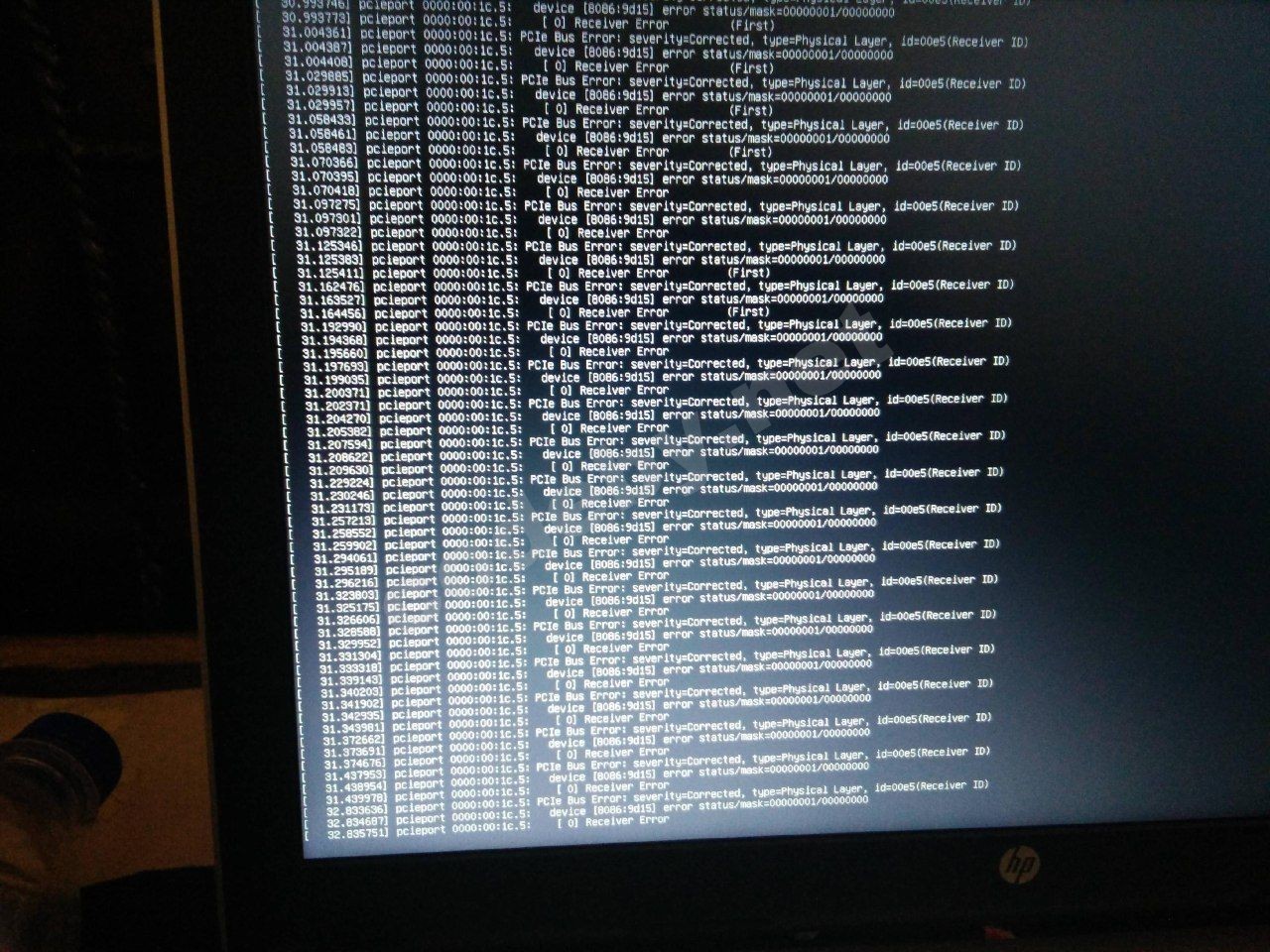

Проблема следующая, при установке некоторых дистрибутивов Linux Mint, Kali, Arch. Возникают следующие ошибки, я знаю что это разные ошибки, просто они по разному возникают на разных версий дистрибутивов linux. Я так же более менее понимаю что это за ошибки. WIndoow работает, Debian работает (там вай фай не работает, пишет нет доступа, это другая история). Мне нужна помощь специалиста по Linux, программному обеспечению, и вообще ноутбукам(загрузка идет на ноутбук).

3)пробовал так же без SDD диска просто live образ загрузить все равно паника ядра инит

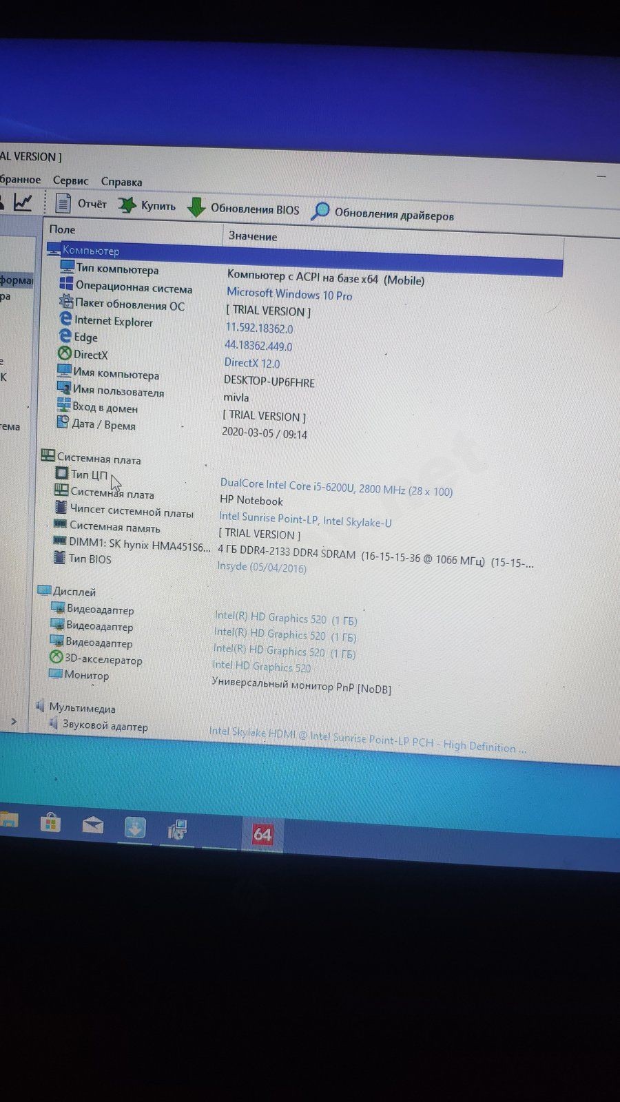

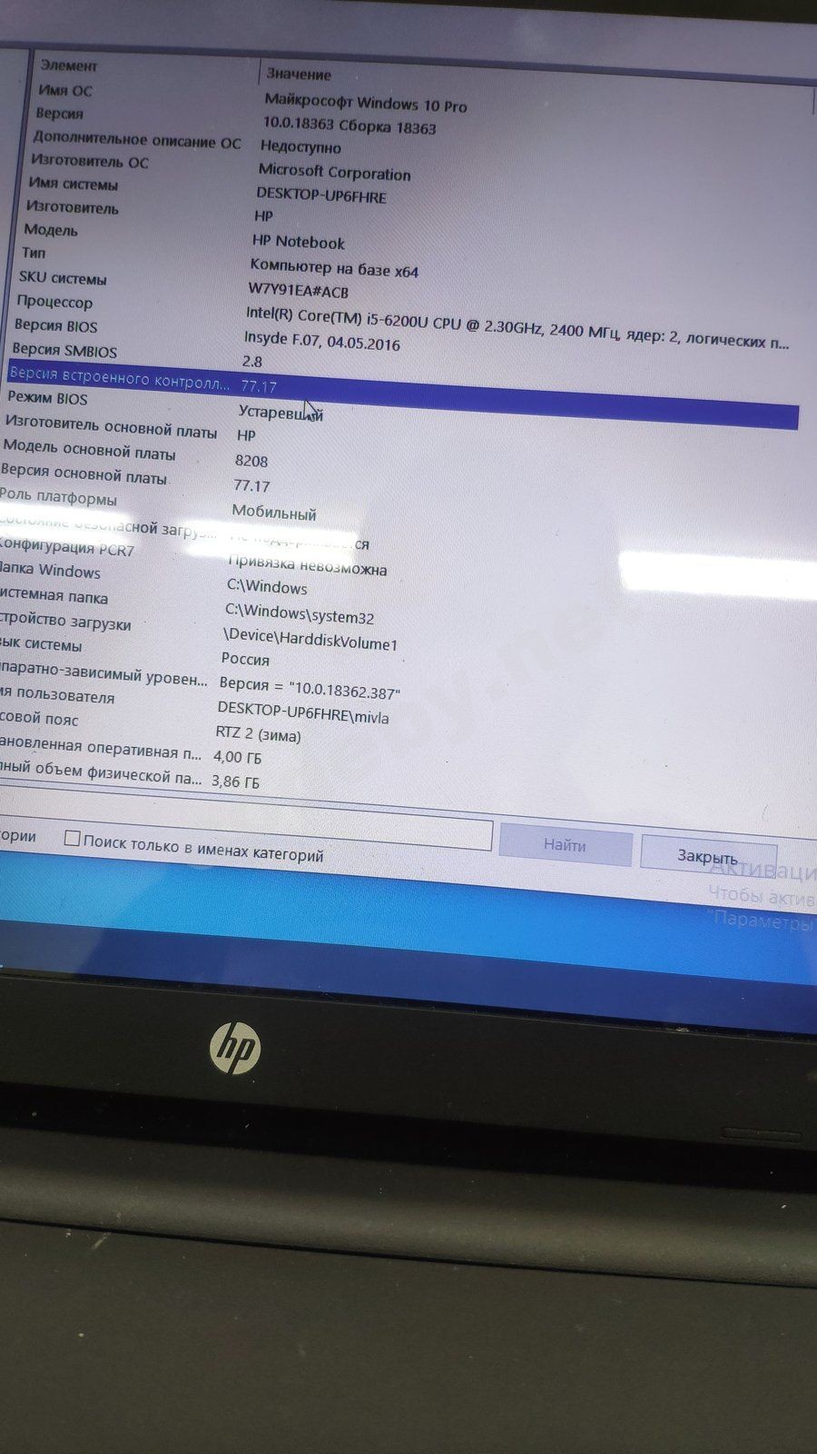

7) ноутбук HP (все параметры на картинках)

Исходя из написанного, Вы меняли SSD. И так же сгорели usb2. Как подключён новый SSD? Какая карта на Wi-Fi? При включённом Wi-Fi на других дистрибутивах блютуз работает? Usb3 на HP пятилетней давности скорее всего без зарядки, только на передачу и прием. Пишите, что ставили разные дистрибутивы, на базе какого ядра они. На вскидку попробуйте на базе ядра 4.15. Или 4.5, сейчас не помню, но там из коробки реализована лучшая работа на совместное использование ресурсов. Сам когда-то столкнулся с подобным, и с удивлением на сайте HP увидел инструкцию по откату на более низкую версию ядра, как единственно рабочую и рекомендовано это было производителем. Не все горят работать бесплатно, и часто более старые версии работают, так как под неё написаны уже решения, а с новыми не спешат. Чуть не забыл, secboot в биосе стоит? Если есть отключить, и сбросить ключики на заводские.
Да, подключен был Hdd а не sdd, блитуз работает, USB работает и на зарядку тоже, да на ядре 4.15 все ок, и как откатить ядро ?

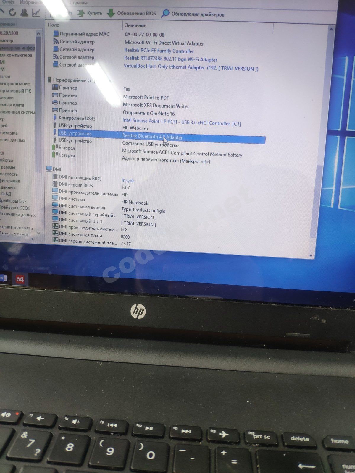

Смотрите, Вы приводите скрин из под вин Аида 64 насколько понял. Но это виндовс, что видит кали неизвестно. Драйвера в виндовс входят в стоимость ОС. В Nix системах, и оборудование на шару не спешат описывать, и структура самой ос во многом другая. Монопольность процессов известный минус. Поэтому в Виндовс( где все есть основа процесс) многое оборудование работает легче( но расочительней). Вижу, что стоит спаренный адаптер блютуз+ вайфай. Rtl 8723(33)be. Я ставил как-то кали на hp с 8733de. Блютуз виделся но не работал, вайфай не виделся и не работал. Откат пакета на версию 4.15 помог запустить и вай фай и блютуз, работа вай фай возможна была и на ядре 5.хх, но без блютуз. О чем на сайте HP прямо сказано. С таким отношением производителя, вы в своих проблемах навряд ли одиноки. Теперь Ваша ситуация: при инсталляции не видится SSD, если не ошибаюсь. Какие конфликты на уровне железа сыграли при замене hdd на SSD, По какому стандарту подключён SSD и как теперь работает юсб, после ремонта, думаю никто не скажет. Второе- как сейчас не скажу, но раньше кали по умолчанию базировалось на разрабатываемой версии дебиан, поскольку дебиан стабилен, и апгрейды новые в стабильных версиях происходят крайне медленно. Посему, базис кали выбрали версию дебиан для разработок. Апгрейды по практически ежедневно. Но плата за это - косяки. Опытный разберётся. Да и для специфики ОС так явно лучше. Я бы пробовал паррот ос, он больше для форензики, правда. Если не ошибаюсь на базе стабильной версии, блекбох на базе убунту, или старую версию кали. Попробовал бы лив режим при инсталляции. Всё равно основные утилиты одинаковы. Если есть возможность докинуть оперативки, я бы работал из под vbox, лучше в плане безопасности и легче учиться. Во всяком случае, я начинал с дебиан8, виртуал кали с внешним свистком альфа подключал в виртуалку . Бук был hp. SecureBoot отключён, многие устройства и в современных лаптопах не работают при включённом. Если SSD через Intel Smart Response HDD + SSD то будет неработоспособный RAID, патчи в биос Intel обещал. Успехов.
