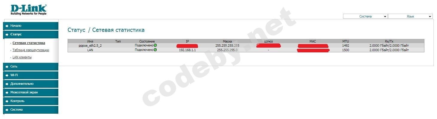

Для того чтобы понять, как устроена наша локальная сеть, нам необходимо зайти в настройки нашего маршрутизатора. Для этого мы можем в адресной строке нашего браузера ввести внутренний IP-адрес, присвоенный нашему маршрутизатору и нажав Enter. В моем случае это 192.168.1.1. Для того, чтобы узнать IP-адрес машрутизатора в нашей внутренней сети, откроем командную строку и введём команду ipconfig. В значении «Основной шлюз» будет указан IP-адрес нашего машрутизатора. Далее вводим логин и пароль и оказываемся в панели администрирования.
Здесь мы увидим наш внешний IP-адрес. Но самое важное для нас – это меню с настройками нашей локальной сети. В частности, в таблице маршрутизации мы можем просмотреть всех клиентов, подключенных в данный момент к нашей локальной сети, их IP-адреса и MAC-адреса.

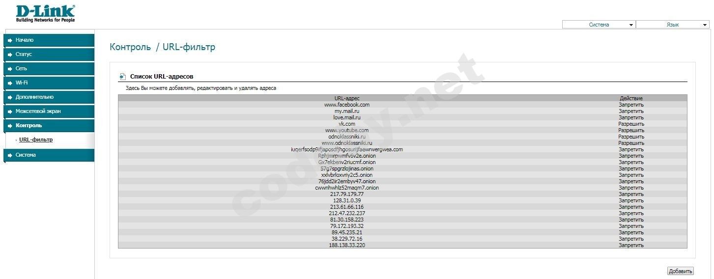

Далее в панели администрирования нашего роутера мы можем настроить различные способы фильтрации, в том числе по IP-адресу, по MAC-адресу и по доменному имени сайтов. Например, если нам известно о потенциально опасном ресурсе, на котором размещены инфицированные приложения, или же нам попросту необходимо ограничить доступ к социальным сетям, чтобы в рабочее время сотрудники не вели переписку со своими друзьями и не хвастали друг перед другом новыми фотографиями.

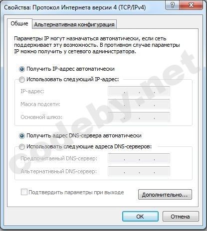

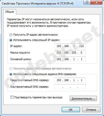

Мы прописали в системе тот IP-адрес, который подали в заявке на получение доступа, однако на компьютере тут же пропал доступ к сети.
Так как сеть нашей организации состоит из множества компьютеров, мы предположили, что данный IP-адрес уже используется другим устройством в сети. Для того, чтобы это выяснить, я через терминал на своей рабочей машине под управлением ОС Linux, воспользовался программой arp-scan, введя в терминале следующую команду:

Таким образом мы обнаружили, что в нашей локальной сети два различных устройства зарегистрированы под одним и тем же IP-адресом. Следовательно, для того, чтобы наш компьютер заработал под указанным адресом, нам необходимо отключить или сменить IP-адрес на другом устройстве. Для этого мы зашли в настройки нашего маршрутизатора в раздел DHCP-сервер и убедились, что нужный нам IP-адрес входит в указанный там диапазон 192.168.1.200 - 192.168.1.254.

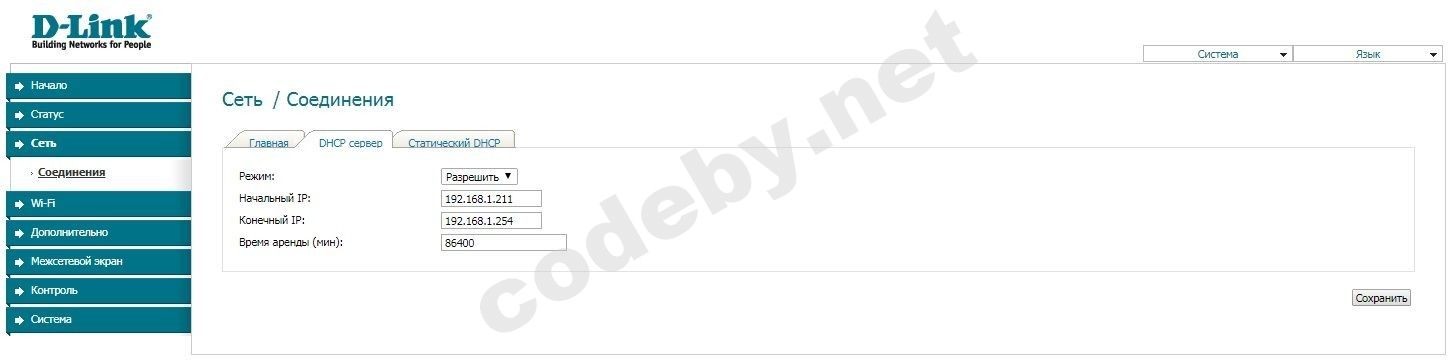

Далее мы сократили диапазон IP-адресов, заданный для подключения устройств посредством Wi-Fi на 192.168.1.211 - 192.168.1.254.

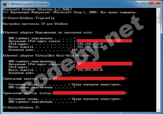

Таким образом наш компьютер стал работать в локальной сети под заданным нами IP-адресом 192.168.1.210. Доступ к сети появился и клиентское приложение было установлено уже без каких-либо проблем.
По совету форумчан, для того, чтобы не вносить изменения в указанный диапазон DHCP серверов, пропишем нужный нам IP-адрес к MAC-адресу нашего компьютера. Для того чтобы узнать MAC-адрес, выполним в командной строке компьютера команду getmac.

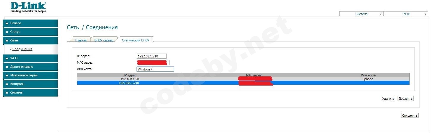

Далее добавим нужное нам устройство в раздел «Статический DHCP» в настройках нашего роутера.

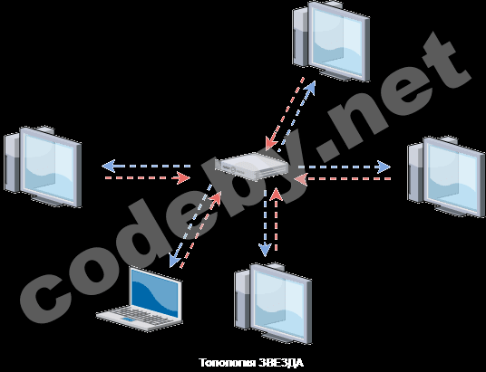

Существуют различные способы построения локальных сетей, схемы построения называются топологией. Казалось бы, что не важно, каким образом построена наша локальная сеть, однако, когда сетевых устройств достаточно много, необходимо применять рациональный подход к построению сетей, чтобы увеличить скорость передачи данных и, по возможности, минимизировать затраты на приобретение сетевого оборудования. Топологии сетей бывают разными, но в первую очередь следует выделить три основных:
1) Звезда - является пожалуй единственно актуальной и распространённой схемой построения сетей в настоящее время. Сетевые устройства объединяются в сеть через прямое подключение к единому серверу или иному сетевому устройству. В совокупности образует топологию «Дерево».

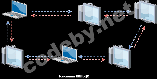

2) Кольцо. Информация в такой сети передается от одного устройства к другому до достижения конечного получателя.

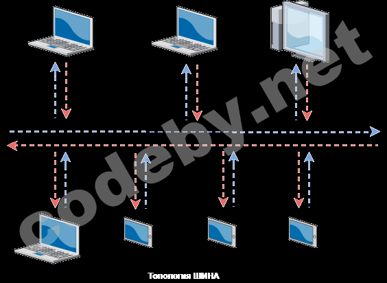

3) Шина. Оконечные узлы сети присоединяются к единой шине. Ранее такие сети были широко распространены, когда «шина» тянулась от одного компьютера к другому. Сегодня такую топологию обычно представляют, к примеру, Wi-Fi сети, где все устройства подключаются к единой среде, представляющей собой «шину».

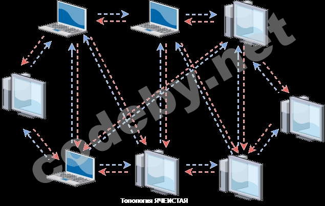

4) Ячеистая топология. Представляет собой смесь из топологий «кольцо» и «звезда». В такой сети устройства могут объединяться между собой напрямую и последовательно через другие сетевые узлы.

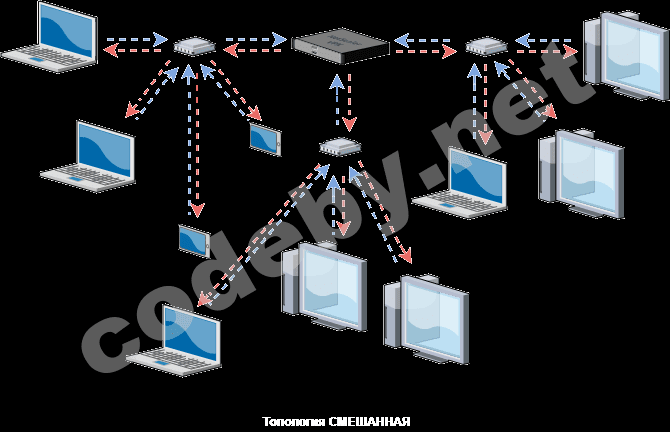

Кроме того, на практике зачастую бывают представлены смешанные топологии, объединяющие в себе части из всех перечисленных выше схем. Построение схемы локальной сети зависит от поставленных задач и исходит из рациональности использования того или иного сетевого оборудования.

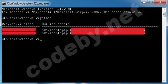

Также каждое сетевое устройство в обязательном порядке имеет свой MAC-адрес, представляющий своего рода идентификационный номер устройства, присвоенный ему заводом изготовителем.
Думаю, не лишним будет сказать, что для MAC-адресации используется 16-ричная система счисления,
то есть в адресе могут быть использованы числа от 0 до 9, а так же буквы от А до F включительно.
Соответственно сам mac адрес может находиться в диапазоне от 00:00:00:00:00:00 до FF:FF:FF:FF:FF:FF
Разделителями чаще всего выступает двоеточие, но иногда такой адрес может выглядеть вообще без пробелов BEEF1234BEEF или же с ними BE EF 12 34 BE EF
Что даёт производителям возможность создать 2^24 то есть больше 16,5 млн адресов.
По первым 3-м октетам можно определить производителя, остальные 3 - набор случайных символов.

Для того чтобы понять, как устроена наша локальная сеть, нам необходимо зайти в настройки нашего маршрутизатора. Для этого мы можем в адресной строке нашего браузера ввести внутренний IP-адрес, присвоенный нашему маршрутизатору и нажав Enter. В моем случае это 192.168.1.1. Далее вводим логин и пароль и оказываемся в панели администрирования.
А если мы не знаем наш ip адрес? Что делать?
Может мы вообще не подключены к сети? Безуспешно открывать страницу 192.168.1.1 можно до бесконечности.
Чтобы не играть в угадайку, есть более надёжный и правильный способ узнать данные нашего подключения.

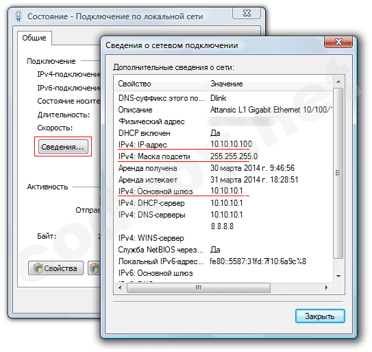

Для получения информации необходимо кликнуть правой кнопкой по значку сетевого подключения и выбрать либо "Центр управления сетями и общим доступом" (Для ОС Windows 7 и новее), либо на "Свойства соединения" для более старых систем.

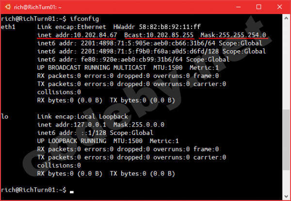

Если же мы работаем в ОС семейства Linux вводим в консоли ifconfig.
В появившемся окне, нажимаем на Надпись Ethernet или Wireless. Далее - Сведения.
Уже на этом этапе мы можем представить себе топологию сети.
Во-первых, видим IP адрес нашего компьютера в поле Адрес IPv4: 10.10.10.100
Во-вторых, видим IP адрес устройства, который выдал нам этот IP, в поле Шлюз по умолчанию IPv4: 10.10.10.1
Так же по маске подсети (255.255.255.0) мы можем понять, что новые устройства будут получать IP адрес в диапазоне 10.10.10.2-10.10.10.255
И уже после этих действий разумно будет открывать браузер и переходить на страницу нашего роутера, в данном случае 10.10.10.1
Далеко не всегда он будет внешним.
Если наша сеть находится за NAT'ом то мы увидим такой же внутренний IP адрес, только другой подсети.

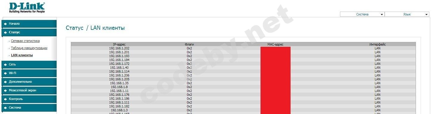

Опять же нет необходимости лезть в настройки роутера: далеко не всегда у рядового пользователя есть пароль.
Можно поступить проще: в ОС Windows в командной строке ввести route print, где мы так же можем увидеть содержимое таблицы IP-маршрутизации (нашего устройства).
Для ОС Linux используется команда netstat -rn

Настраивать DHCP в сети организации гораздо разумнее на самом роутере.
Гарантии того, что выбранный адрес свободен, никто не даст.
А вот на странице роутера отследить занятые IP гораздо проще.
Да и кучу операций совершать не придётся, всё настраивается в одном окне для всех устройств сразу.
Почему бы не изменить IP адрес самого устройства, если возник конфликт адресов?
Зачем использовать DHCP сервер и одновременно самим назначать IP адрес устройству?
Лучше один раз определиться и использовать что-то одно.
Почему его вообще нужно сокращать? Какой в этом практический смысл?

Далее приведены устаревшие примеры топологий, взятые из учебников начала нулевых.
Единственная используемая топология - это, конечно же, звезда.
Всё-таки очень хочется узнать, с какой целью это было сделано?
Сократили, так как предварительно была отправлена заявка на 210, а он находился в DHCP
Так проще было бы зарезервировать адрес по маку, даже бытовые роутеры поддерживают резервирование адресов.

Разве через роутер фильтруются httpS сайты? Vk, fb?
Да, конечно. Если функционал роутера позволяет, можно настроить самые разнообразные правила фильтрации.
