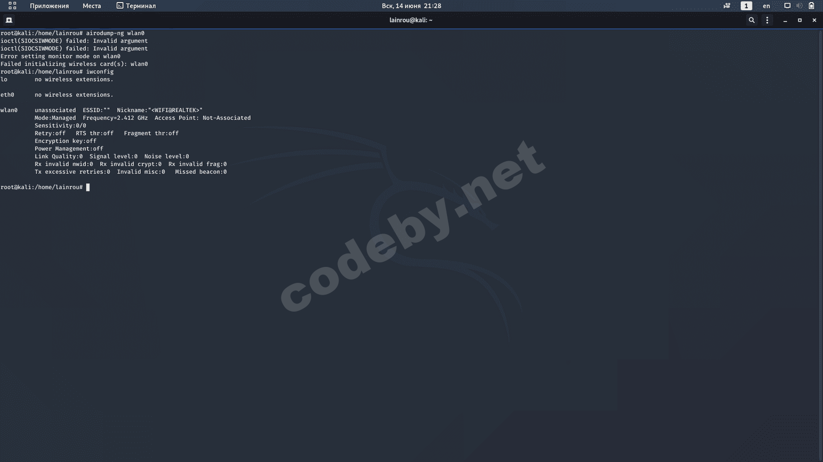

Добрый вечер, недавно купил себе Wi-FI адаптер "TP-LINK TL-WN727N v5.2". Работал с виртуальной машиной и поставил Kali Linux 2020.2, настроил, всё сделал и с помощью одной из тем на этом форуме подключил адаптер к машине. После начал вводить команды которые должны впоследствии получить режим мониторинга, но столкнулся с проблемой, скорей ошибками описанными на скриншоте. Я новичок в этой теме, и тем более с адаптером, поэтому если этот вопрос будет уж слишком тупой, извените. Может я вовсе проебался с покупкой адаптера. Буду благодарен каждому конструктивному ответу на мою проблему, а ещё сильнее на её решение. :)

Сначала ты должен выключить адаптер, затем дать ему монитор и включить. ifconfig wlan0 down && iwconfig wlan0 mode monitor && ifconfig wlan0 up
На скрин не попал вывод команды airmon-ng start wlan0

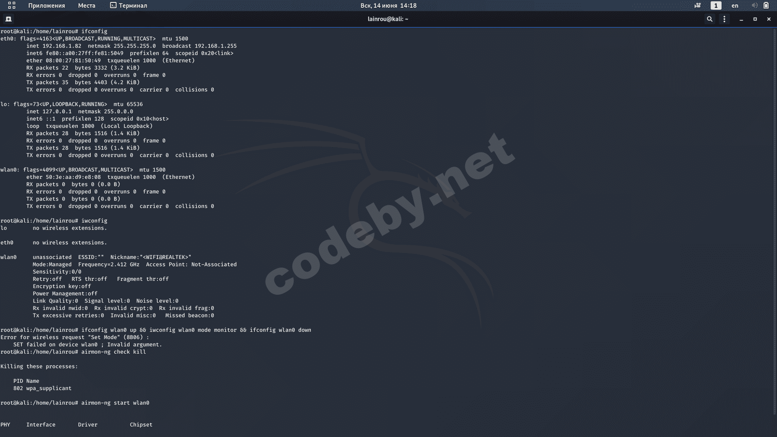

    59,6 КБ · Просмотры: 975
Просмотри скриншот выше, там они обрисовано.
Я исправил строчку на верную. Покажите, каков вывод на команду, которую я написл.
airodump-ng wlan0 - иногда бывает "чудо", когда в консоль Вы не видите перевода в обычном понимании ( wlan0mon ) и бывает работает. Но на 70%, уверен, Вы не сможете добиться полноценной работоспособности этого адаптера в версии 5, недавно кое как смогли завести 3 версию, а тут уже 5. Купите адаптер б/у 1-2 версии, либо что то из списка, который был в сообщение выше.

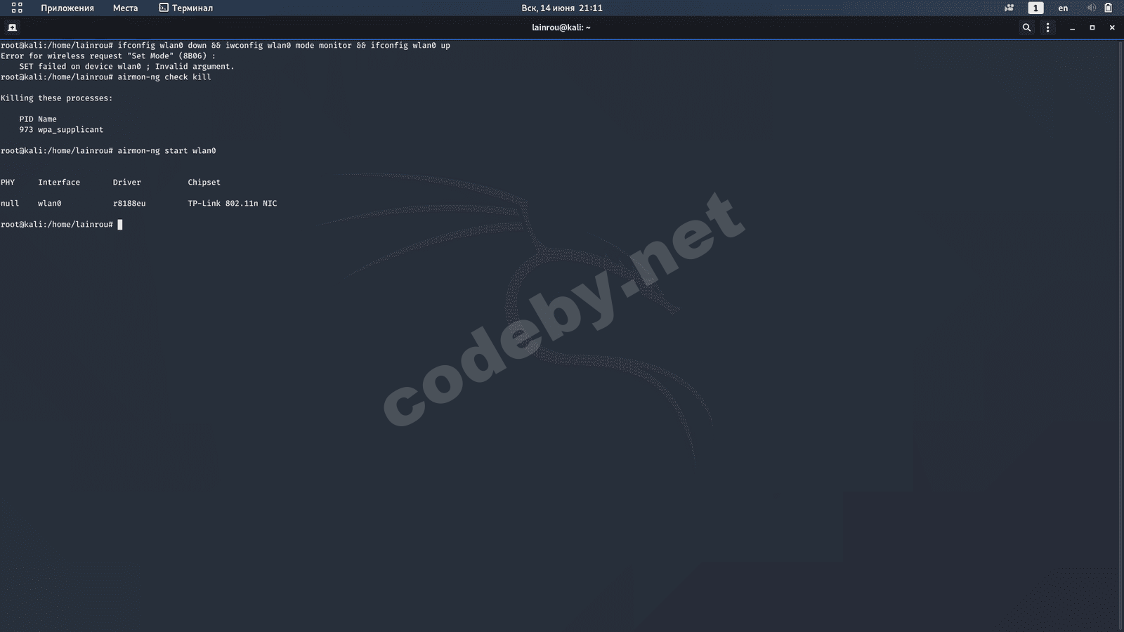

    64,1 КБ · Просмотры: 777
Прошу прощения, не заметил, вот скриншот.
Решение в альтернативном драйвере для чипа RTL8188EUS: aircrack-ng/rtl8188eus
Склонировать, собрать с помощью DKMS (запустить dkms-install.sh)
git clone https://github.com/aircrack-ng/rtl8188eus
cd rtl8188eus/
sudo ./dkms-install.sh
После этого внести в чёрный список WIP-драйвер:
echo "blacklist r8188eu" > "/etc/modprobe.d/realtek.conf"
и перезагрузиться.
Перевод в режим мониторинга
1. Отключаем Wi-Fi в NetworkManager:
nmcli radio wifi off
2. С помощью iw dev узнаём имя интерфейса.
3. Опускаем интерфейс (на примере wlan0):
sudo ip l set wlan0 down
4. Переводим в режим мониторинга:
sudo iw dev wlan0 set type monitor
5. Поднимаем интерфейс:
sudo ip l set wlan0 up
Обратите внимание, что опускать и поднимать интерфейс требуется не всегда — экспериментируйте.
