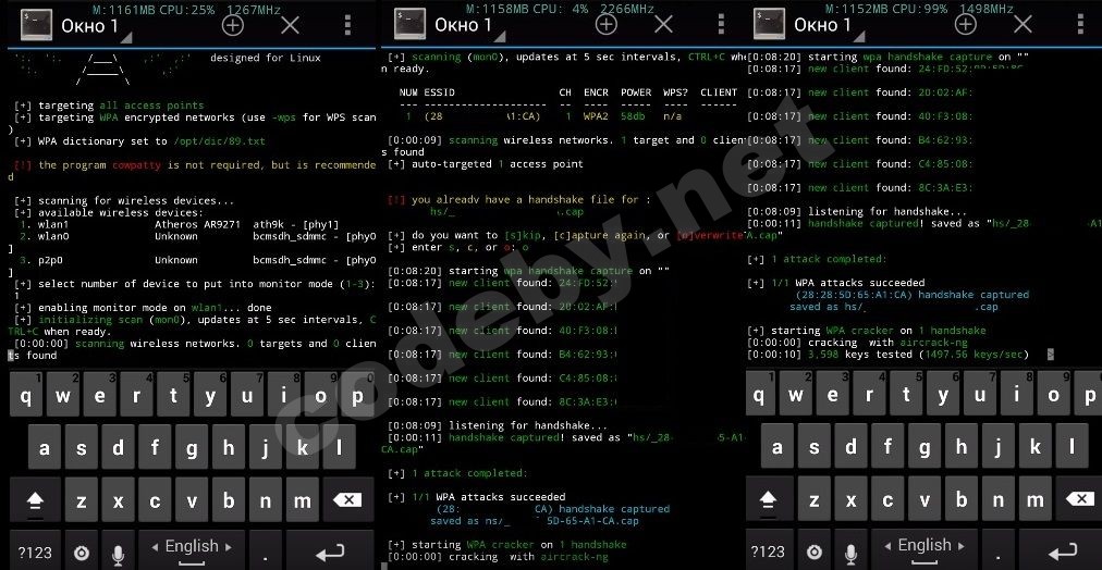

Продолжаем тестировать возможности Nethunter 3.0 и предположим у нас есть задача провести пентест "небольшой дом./конторка без админа_сети wi-fi", можно по старинке: рюкзак (ноутбук + Alfa + vnc и пр.) а теперь можно с этим...
Детальное знакомство, начнем с хорошо знакомой пользователям Kali, утилиты WiFite, в интернете легко гуглятся сотни мануалов и видео роликов описывающих побробности работы с Wifite, статья не об этом, новичкам следует сначала погуглить, моя цель продемонстрировать самый вероятный вектор атаки и имитировать действия атакующего при проведении аудитов сети 802.11 WPA2 для перехвата handshakes и последующего брута ключа по словарю.
Внимание:У многих пользователей десктоп Kali и Nethunter wifite не ловит хендшейки, проблема лечится запуском из терминала: wifite --aircrack
WiFite автоматически позволяет провести WPS Pixie attack: суть которой в подборе pin WPS и
получения доступа, успех значительно экономит время и облегчает задачу нет необходимости
брутить handshake.
Ловим хендшейки внешним адаптером...
Далее: Если есть установленные словари, WiFite начнет подбор пароля aircrack-ng автоматически
Внимание: Пойманные хендшейки, которые сохраняются в директорию /ns/точкадоступа_maс.сap,
командой cp -r ры /sdcard/Download
Далее зайти на телефоне в settings-sdcard-download, выделить файлы и скопировать в любую
папку в root Android
Только после этих манипуляций пойманные файлы .cap хендшейков станут видны в файловой системе смартфона подключенного по USB , далее их можно скопировать для расшифровки WPA-2 на более пригодном железе.

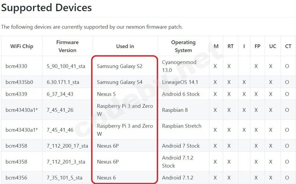

какой телефон поддержитвает monitor mode и kali nethunter одновременно так чтоб использовать только телефон
One plus 5 8/128 очень хороший тел ставим мод ressurectionremix + kali Linux(пентест) также 3 системой можно поставить freedom os + custom kernel (защищённая система)
поддержитвает monitor mode нет необходимости во внешнем и он поддерживает kali nethunter без танцев с бубном
поддерживает monitor mode нет необходимости во внешнем и он поддерживает kali nethunter без танцев с бубном
Ну нет конечно, для того чтобы переводить Wifi-модуль любого телефона в режим monitor mode, вкратце нужно провести реверс-инжиниринг проприетарных драйверов производителя чипа модуля, пофиксить и собрать обратно, сохранить функциональность, при этом возможность инжектить пакеты все равно реализовать не получится.
Без обид, но судя по формулировке вопроса, вашей квалификации явно не достаточно.
Мне кажется, намного проще купить tp-link tl-wn722n за 10$ в ближайшем магазине электроники и получить требуемый функционал сразу из коробки

Bcmon старая программа переводящая некоторые телефоны в ржим monitor mode вопро есть ли хто пользовался такими телефономи c kali nethunter на забугорном форуме былы описана реализация злой двойник один модуль внутри второй снаружи ссылку потерял интересуюсь здесь
Bcmon старая программа переводящая некоторые телефоны в режим monitor mode вопрос есть ли кто пользовался такими телефоном
Этот проект 2012 года под чипы Broadcom, тестировали на всего на нескольких устаревших устройствах, подробности можно найти в презентациях с Recon по ссылке
kali nethunter на забугорном форуме была описана реализация злой двойник один модуль внутри второй снаружи
Насколько я понял, необходимы 2 сетевые карты для режима AP и режима мониторинга для KARMA-атаки, в таком случае можно использовать функционал Fruitywifi и соответственно интерфейсы внешнего адаптера для мониторинга и GSM-модуля телефона для AP через 3G/4G сеть

Сказки иногда становятся правдой) Если не владете информацией лучше не пишите:
https://gist.github.com/binkybear/8f0f4eee292d5263372f47c3c3edd08e
