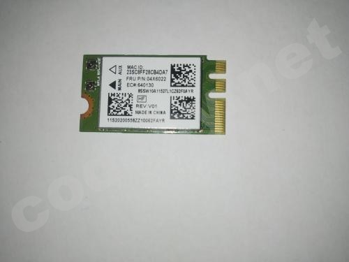

Поменял wifi адаптеры с Lenovo на Acer, На Acer установил дрова но сам режим wifi слетает, в диспетчере отключаю и включаю устройство, работает 3-4 секунды и выключается, пробовал дрова последней и старых версий, не помогает. Адаптер Qualcomm Atheros AR956x Wireless Network Adapter. Рядом с виндой стоит линукс, там все отлично работает, при запуске сам подключается. Все это делалось ради режима монитора. Фото самого адаптера. Мешает какая-то политика безопасности сетей что ле........

Atheros AR956x - не первый адаптер, с которым ос Windows не желает работать.
Аналогичная картинка наблюдается с аналогом беспроводного адаптера TP-LINK TL-WN 722-N v.1 на чипсете Atheros AR9271
Китайский аналог этого легендарного адаптера отлично работает в Linux, но в Windows его работа длится не более пяти минут. Затем он отваливается и всё ) Мнократная переустановка драйверов не возымела положительного результата.
Несмотря на это, оригинальный адаптер хорошо работает в обоих системах.
Вероятно, вся проблема в схемотехнике этих адаптеров )
Возможно, кто-то из форумчан предложит какое-то решение, а мне нечем тебя порадовать. Вероятно, тебе придётся смириться с таким поведением адаптера.
Можно ещё выучить язык программирования Си и...
Можно ещё выучить язык программирования Си и написать свой драйвер. Иногда всё приходится делать самому )
