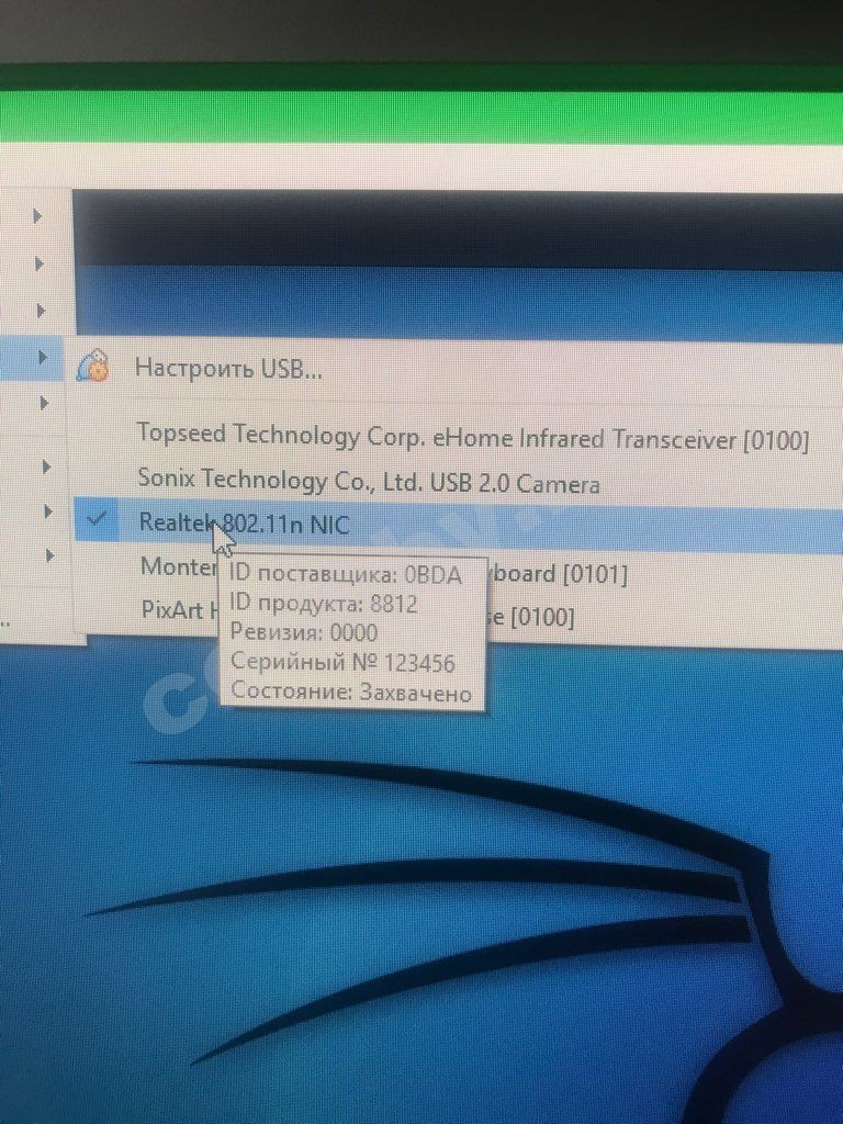

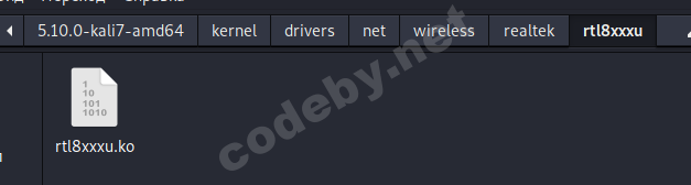

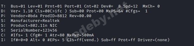

Всем доброго времени суток, прочитал много тем + сторонних ресурсов по этой проблеме, но решение пока найти не смог. Заказал себе alfa awus036ac (один из тех адаптеров, который дружит с кали и работает на rtl8812au. Поставил на винду дрова, Кали у меня в контейнере VirtualBox, сама систему адаптер видит, но драйвер не определяет. Пробовал удалить драйвер:
sudo apt-get remove --auto-remove realtek-rtl88xxau-dk
Затем опять переустановить:
sudo apt-get install realtek-rtl88xxau-dkms
Но результат одинаковый, куда копать?
Скрины:
Устанавливал версию Кали для VB, сейчас пробую по манулу установить Декстоп версию но в VB.

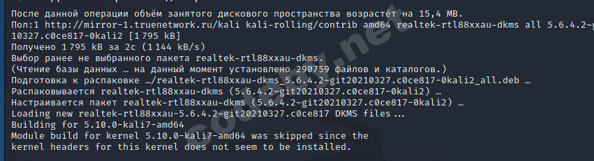

Аналогичная ситуация, при переустановке драйвера заметил это:

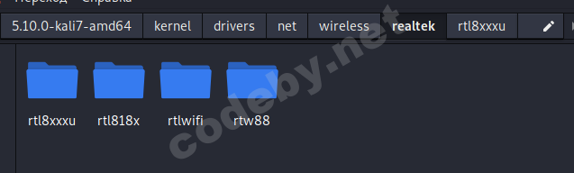

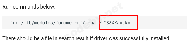

Так же покапался в установленных драйверах, не увидел нужного (rtl8812au)
По мануалу нужен именно этот файл/драйвер, его нету.

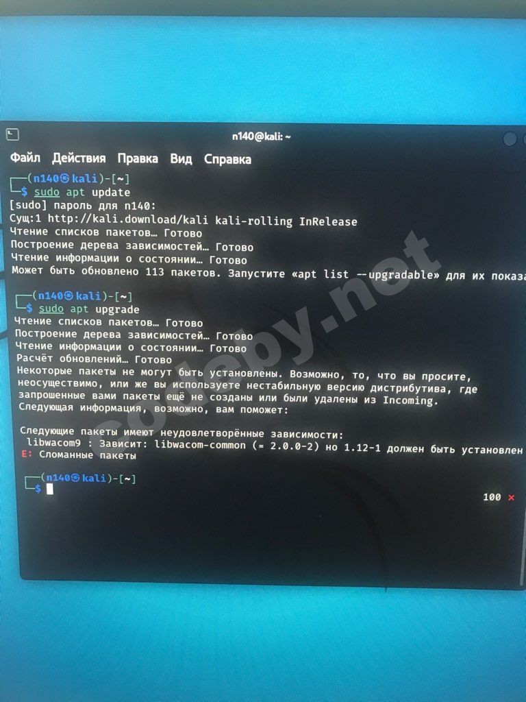

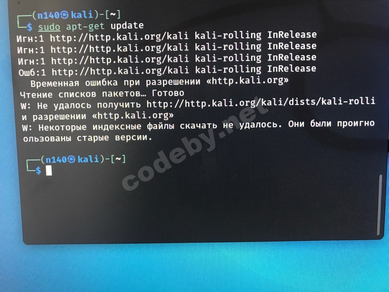

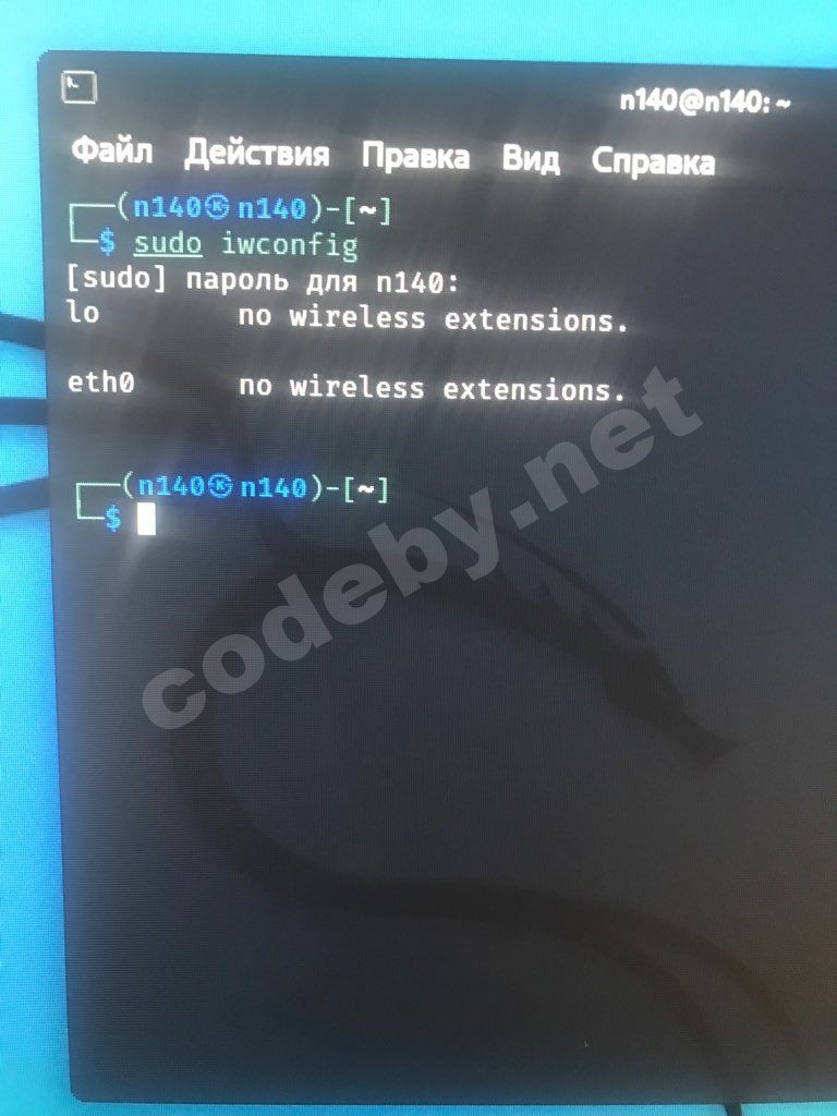

Приветствую, подскажи куда копать такой-же адаптер как у тебя, на виртуальной м кали, система адаптер видит но драйвер нет. На sudo apt-get update даёт ошибку
Вот
С обновлением разобрался, но воз и ныне там

пока ждал помощи мудрецов, решил не сидеть сложа руки.
Вопрос решился установкой правильного драйвера WiFi адаптера AWUS036AC чип RTL8812AU через терминал
1. sudu apt-get update
2. sudu apt-get upgrade
3. sudu apt-get dist-upgrade -y
4. sudu apt install realtek-rtl88xxau-dkms
5. reboot
Подключен через USB 3.0
