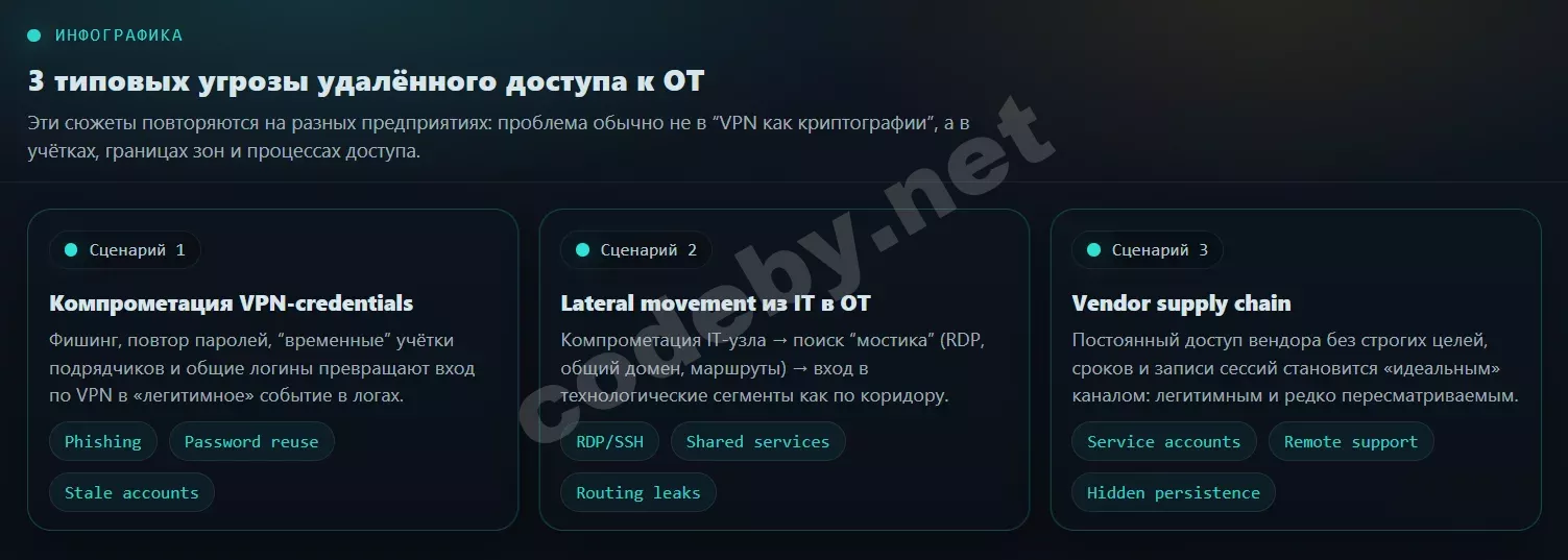

Угрозы удалённого доступа к OT​
Есть три сюжета, которые повторяются из раза в раз, хотя предприятия разные, вендоры разные и даже отрасли разные. Проблема не в том, что люди глупы или ленивы. Проблема в том, что удалённый доступ - это область, где удобство почти всегда конфликтует с безопасностью, и если архитектура не удерживает баланс, то побеждает удобство.
Компрометация VPN-credentials​
VPN (Virtual Private Network, виртуальная частная сеть) - это защищённый туннель, по которому пользователь попадает в инфраструктуру. В большинстве случаев он защищён криптографически вполне достойно, но атакуют его не лоб в лоб, а через человека и процессы. Слабым звеном становятся credentials - учётные данные: пароль, ключ, токен, сертификат. Откуда берутся компрометации? Из банального: фишинг, повторное использование паролей, временная учётка подрядчика, которую никто не закрыл, общий логин на бригаду, пароль в переписке, доступ “по дружбе”, потому что иначе работы сорвутся.
Самое неприятное в этом сюжете то, что вход по VPN не выглядит подозрительно. В логах он похож на нормальную работу. Если защита построена вокруг идеи “туннель есть - значит человек свой”, то после кражи пароля атакующий превращается в “своего” без дополнительной проверки. И дальше начинает работать не криптография, а архитектура: что ему разрешено, где его остановит граница зон, увидят ли его действия, можно ли быстро и без истерики отозвать доступ.
Lateral movement из IT​
Lateral movement (боковое перемещение) - это когда атакующий, зацепившись за один узел, начинает перебираться к следующему, пока не доберётся до цели. В промышленном контексте часто стартуют с IT: офисный ноутбук инженера, почта, удалённый рабочий стол, доменная учётка. А дальше начинается поиск мостика в OT. И мостик обычно находится не потому, что так задумано, а потому что когда-то это было удобно: общий сервер обновлений, общий домен, RDP на инженерную станцию “на всякий случай”, маршрут между сегментами, который никто не пересматривал. Иногда мостиком становится сам удалённый доступ: VPN завершён так, что после подключения человек оказывается не в контролируемой зоне, а сразу внутри OT.
Здесь важно поймать психологию эксплуатации. Когда всё работает, связь IT↔OT кажется просто кабелем, который помогает. Когда случается инцидент, этот кабель оказывается коридором, по которому атакующий проходит так же спокойно, как администратор. Поэтому задача архитектуры - сделать переход между IT и OT не коридором, а шлюзом: с проверками, ограничениями и наблюдением.
Vendor supply chain​
Vendor supply chain - риск, который приходит через поставщика. Это может быть компрометированный ноутбук подрядчика, уязвимое средство удалённой поддержки, “сервисная учётка” вендора, неподтверждённая прошивка, или просто привычка работать по принципу “нам так быстрее, не мешайте”. Опасность не в том, что вендор плохой. Опасность в том, что у него другие приоритеты и другая среда. Его «быстро поднять сервис» иногда несовместимо с вашим “держать периметр”.
Вендорский доступ часто долго живёт незаметно. Он может включаться раз в месяц, и каждый раз это выглядит как полезная работа. Но если он оформлен как постоянный вход без записи сессий и без ограничений по целям, он превращается в идеальный канал для атакующего: легитимный, привычный, редко пересматриваемый и часто плохо документированный.

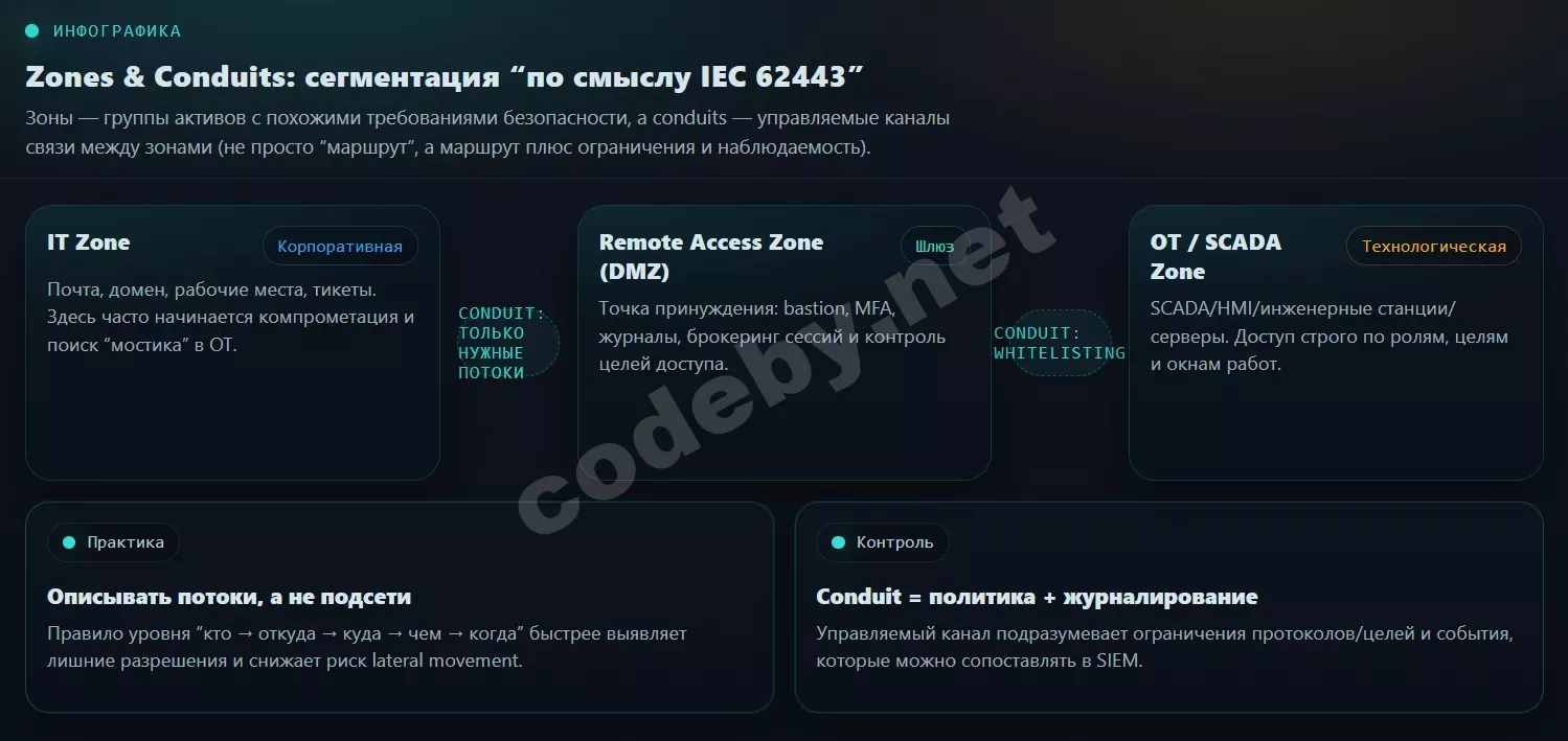

Логика IEC 62443 (по смыслу)​
В логике IEC 62443 удалённый доступ - не отдельная функция “где-то сбоку”, а часть системной модели защиты. Без сухих формулировок это сводится к нескольким вещам. Во-первых, идентификация и аутентификация: система должна понимать, кто вошёл, и не принимать “общих” пользователей как норму. Во-вторых, контроль потоков: связи между частями OT не должны быть произвольными, они должны быть осмысленными и ограниченными. В-третьих, многоуровневая защита: если один слой провалился, следующий должен удержать ситуацию. И, наконец, наблюдаемость: события и действия должны оставлять след, иначе безопасность превращается в веру.
Зоны и conduits​
Zone (зона) - группа компонентов с похожими требованиями безопасности. Например, зона корпоративного IT живёт по одним правилам, зона удалённого доступа - по другим, зона серверов SCADA - по третьим, а зона контроллеров - по четвёртым. Это не просто “логическая группировка”. Это способ заставить себя отвечать на простой вопрос: если атакующий оказался здесь, что он сможет сделать дальше?
Conduit (канал между зонами) - это управляемая связь между зонами. Здесь принципиально слово “управляемая”. Канал не равен маршруту. Канал - это маршрут плюс смысл: какие протоколы допустимы, куда именно они идут, кто имеет право их использовать, как это логируется и где стоит граница, которая может всё остановить.

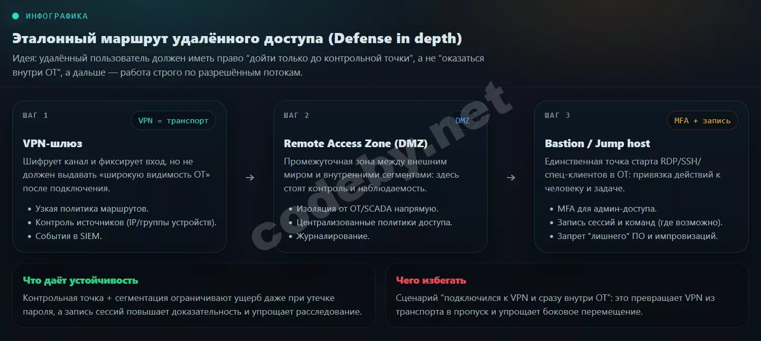

Defense in depth​
Defense in depth - это когда безопасность не складывают в одну коробку. Удалённый доступ защищается слоями: защищённый транспорт, многофакторная проверка личности, контрольная точка для сессий, сегментация, правила на межсетевых экранах, мониторинг и процесс управления доступом. Важно, что слои не должны дублировать друг друга. Они должны закрывать разные сценарии. VPN закрывает перехват трафика, MFA закрывает кражу пароля, bastion закрывает проблему “человек напрямую в OT”, сегментация закрывает боковое перемещение, запись сессий закрывает проблему доказательности и расследования.
Jump host / Bastion​
Jump host (bastion host, бастион) - это сервер, который становится единственной точкой, где разрешено начинать административные и удалённые сессии в направлении OT. Его часто воспринимают как “ещё один сервер”, но правильнее видеть в нём рамку: он превращает удалённый доступ из свободного блуждания по сети в управляемый маршрут, где каждое действие можно привязать к человеку и задаче.
Архитектура бастиона​
Рабочая архитектура начинается с того, что у удалённого пользователя не появляется «прямой дороги» к технологическим узлам. Он подключается к VPN-шлюзу и попадает в выделенную среду, которую обычно называют DMZ (demilitarized zone, демилитаризованная зона) - промежуточная зона между внешним миром и внутренними сегментами. В DMZ находится бастион. Именно на нём пользователь проходит вторую проверку (MFA), именно оттуда запускает RDP/SSH/специализированные клиенты, и именно оттуда ему разрешены соединения к строго определённым целям.
Если сформулировать “как должно быть” одним абзацем, то получится вот что: внешнему пользователю разрешено только одно - дойти до бастиона. Всё остальное начинается уже после. В этом и заключается сила: меняется не вся сеть, а одна контрольная точка и её правила.
Hardening бастиона​
Hardening - жёсткая настройка, смысл которой не в “паранойе”, а в исключении лишних вариантов. Если бастион можно использовать как обычную рабочую станцию, рано или поздно он ею станет. На него начнут копировать файлы “чтобы удобнее”, на нём появятся мессенджеры “потому что так быстрее согласовывать”, а затем - браузеры, плагины, произвольные скачивания. И в этот момент бастион перестанет быть бастионом.
Чтобы этого не произошло, bastion почти всегда делают “сухим”: минимум ПО, минимум сервисов, минимум возможностей для импровизации. И ещё важнее - минимум способов незаметно вынести данные или занести исполняемые файлы в OT. Там, где нужно обмениваться файлами (а в реальности это нужно почти всегда), это оформляют как отдельный управляемый процесс: с выделенным местом, проверкой, журналами и понятными правилами.

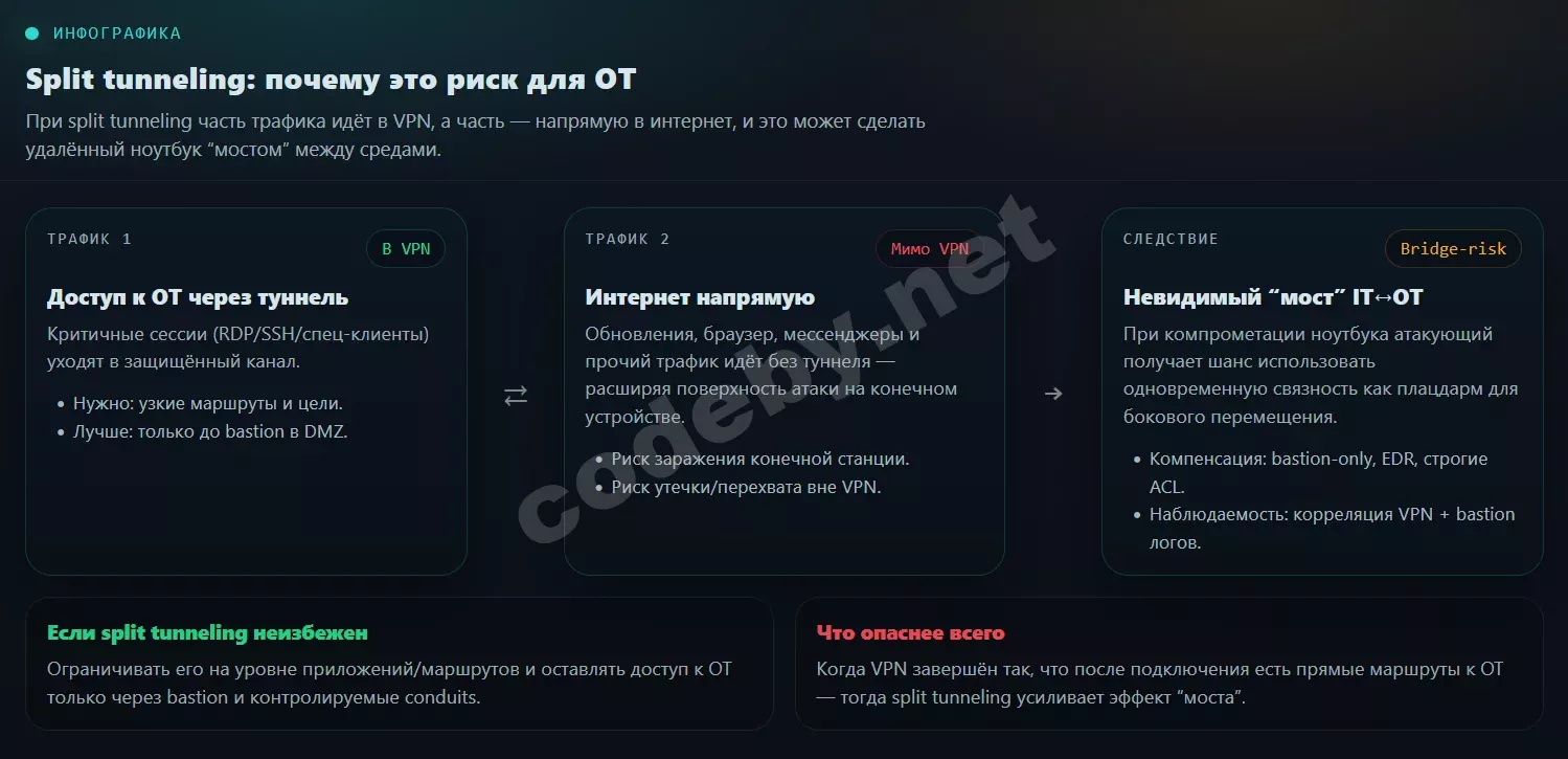

Split tunneling​
Split tunneling - раздельная маршрутизация, когда часть трафика идёт в туннель VPN, а часть - в интернет напрямую. На бумаге это удобно: меньше нагрузка, быстрее работает, меньше жалоб. На практике для доступа к OT это часто превращает ноутбук пользователя в мост между интернетом и промышленной сетью. Если этот ноутбук заражён, он приносит риск внутрь туннеля.
Иногда split tunneling диктует реальность: нужно параллельно работать с тикет-системой, документацией, корпоративными сервисами. Тогда бороться с ним “в лоб” - значит стимулировать обходы. Но если split tunneling остаётся, то единственный честный выход - усиливать остальную часть цепочки: доступ в OT только через bastion, минимальные маршруты, строгие правила на границах зон и повышенное внимание к событиям и поведению сессий.

Один из самых полезных приёмов здесь - мыслить не подсетями, а потоками. Не “этот VLAN ходит туда”, а “этот тип пользователей через bastion может подключаться к этой цели таким-то протоколом в таком-то окне работ”. Когда проект начинают описывать потоками, лишние разрешения становятся заметны почти сразу.
