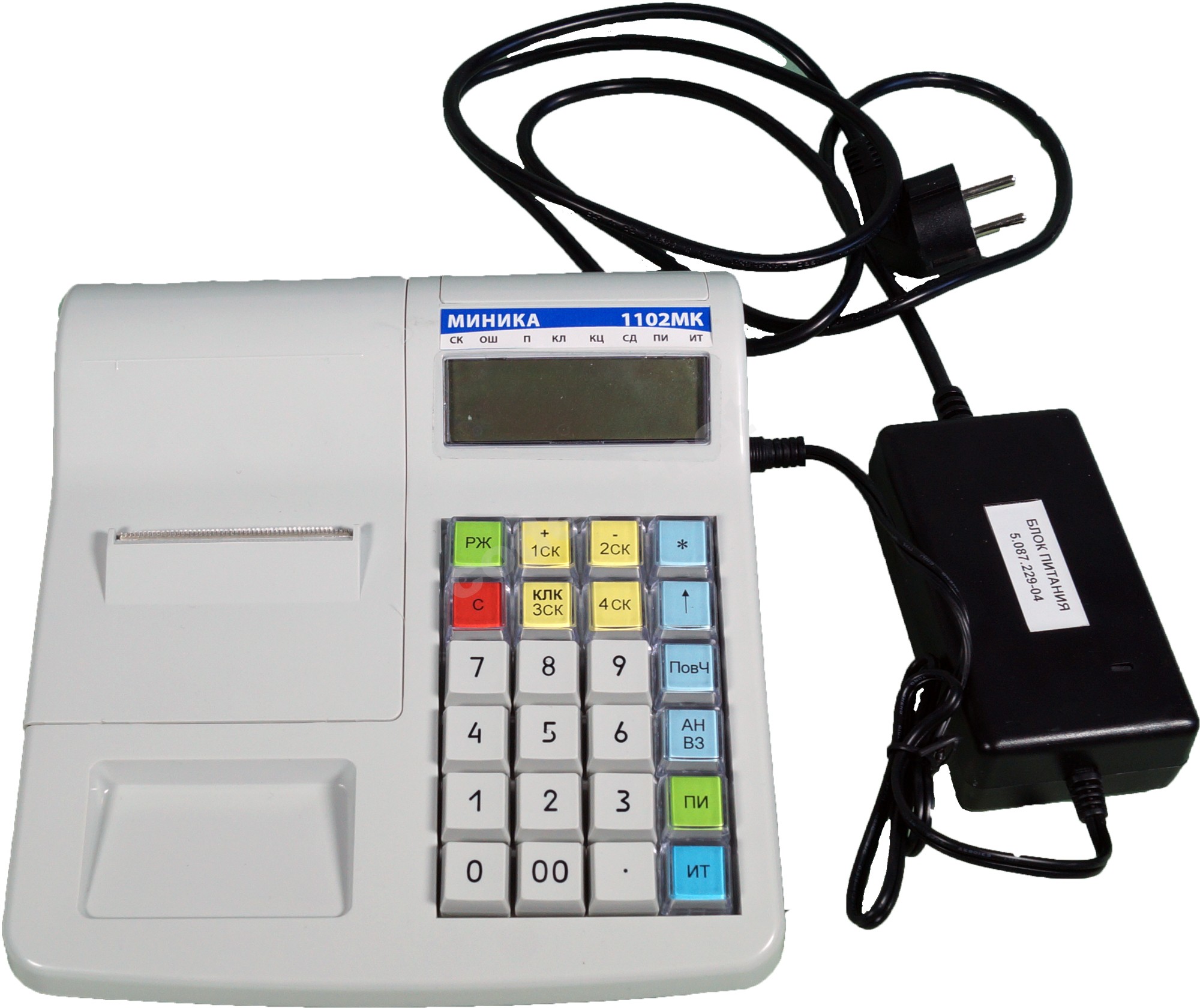

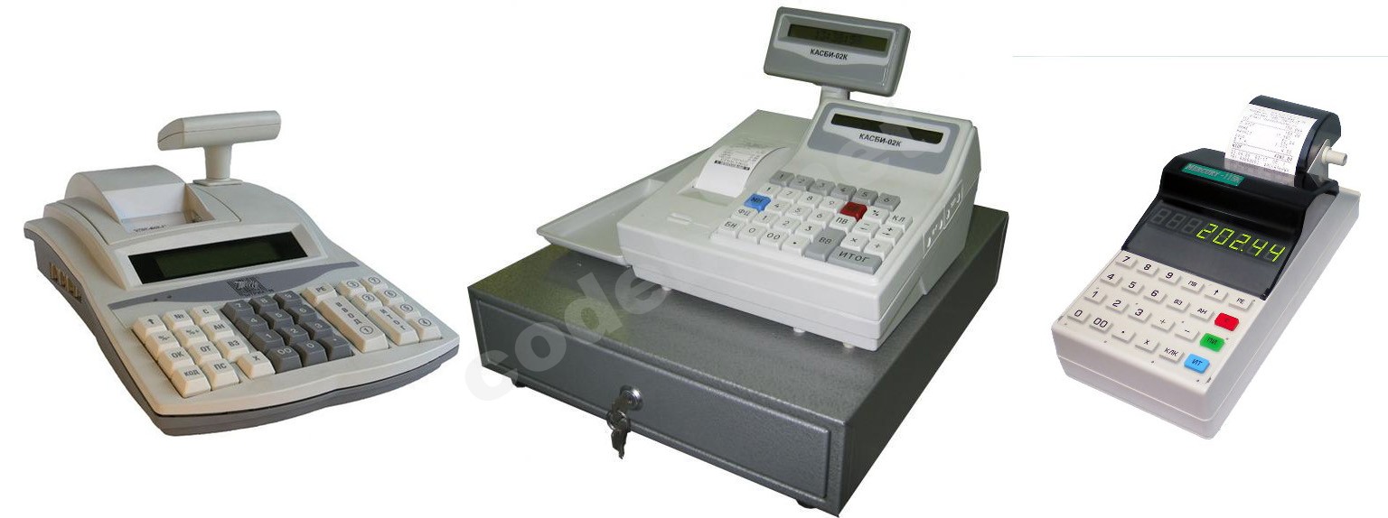

Разбираться будем на примере обычного кассового аппарата Миника 1102МК
Сам кассовый аппарат выглядит вот так
На данном изображении мы с вами видим сам кассовый аппарат.
Клавиатуру для взаимодействия с самим ККМ.
Электронное табло для вывода отображения вводимых команд.

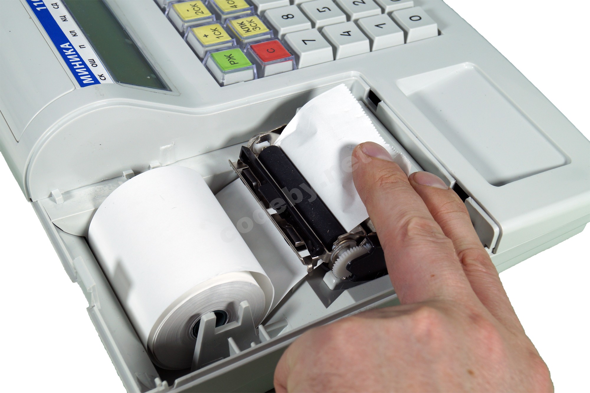

И самое печатающее устройство с чековой лентой
Также стоит отметить тот факт что данный кассовый аппарат работает от сети, есть и отдельные виды кассовых аппаратов других фирм, производителей которые могут работать автономно, и имеют собственный аккумулятор.
А также сам кассовый аппарат дополнительно может быть оснащен аккумулятором по требованию покупателя в ЦТО.
Также есть модифицированные версии данного кассового аппарата с передачей данных.

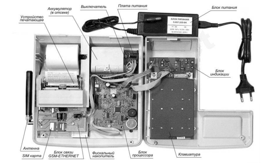

А теперь давайте рассмотрим данный кассовый аппарат изнутри и ознакомимся с его компонентами
(На данном изображении изображена модифицированная версия кассового аппарата с передачей данных в ОФД)

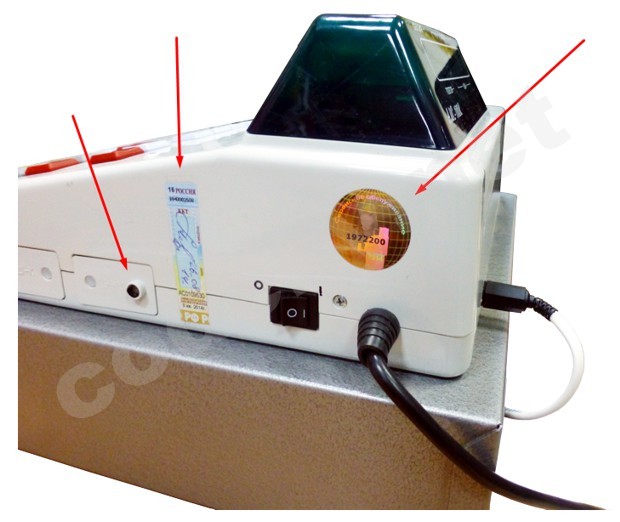

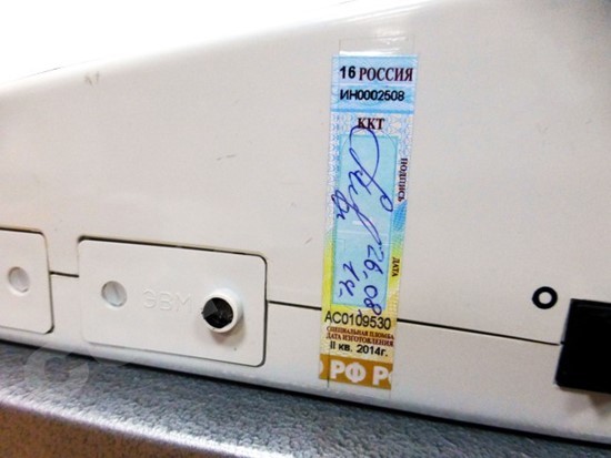

А также на кассовые аппараты устанавливаются сервисные пломбы.
А также они имеют свою собственную марку и для каждого ЦТО изготавливаются персонально.
То есть если в ходе налоговой проверки инспектор ФНС обнаружит нарушение целостности марки, пломбы он признает такой ККМ неисправным и в этом случае самого штрафа не миновать.

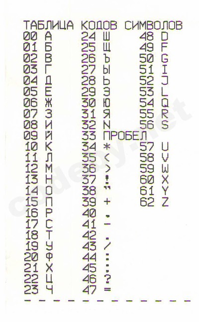

Каждый кассовый аппарат имеет своё клише программирования, само программирование происходит при помощи взаимодействия с цифровым блоком. То есть кассовый аппарат переводится в режим программирования, в режиме программирования можно программировать как заголовок чека, то есть сами реквизиты компании, такие как название компании, иин, знм, товаров, паролей и др.
Но мы рассмотрим программирования заголовка чека само программирование на контрольно кассовых аппаратах происходит при помощи таблицы символов, она есть и в формулярах которые идут в комплектации с каждым ККМ.
А также её можно распечатать посредством ввода определенных команд.
Например рассмотрим саму таблицу кодов символов
(На данном изображении приведена таблица кодов символов ККМ Миника 1102МК)
И наглядный пример программирования ККМ
