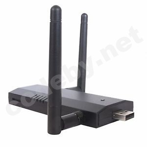

WiFi Pineapple NANO и TETRA - это аппаратно-программное обеспечение 6-го поколения. Разработанное компанией Hack5 для тестирования на проникновенность беспроводной сети. В основе которого лежит PineAP, расширенный набор инструментов для разведки, отслеживания, трекинга и составления отчетов. Управление осуществляется через веб-интерфейс. Подключиться к нему можно с любого устройства. Платформа поддерживает установку модулей что позволяет расширить функционал. Также есть API для разработчиков что позволяет создать собственный модуль под свои нужды.
25636
Технические характеристики:
  • CPU: 400 MHz MIPS Atheros AR9331 SoC
  • Memory: 64 MB DDR2 RAM
  • Disk: 16 MB ROM + Micro SD (not included. up to 200GB)
  • Wireless: Atheros AR9331 (wlan0) + Atheros AR9271 (wlan1), both IEEE 802.11 b/g/n
  • Ports: (2) RP-SMA Antenna, Ethernet over USB (ASIX AX88772A)
  • USB 2.0 Host, Micro SD card reader
  • Power: USB 5V 1.5A. Includes USB Y-Cable
  • Configurable Status Indicator LED
  • Configurable Reset Button
Питание:
Требуются 9Вт для стабильной работы.

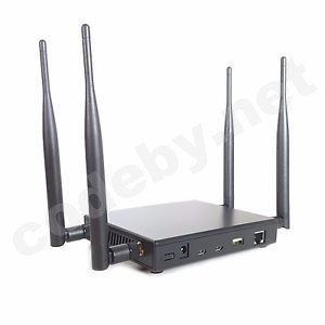

Усиленный двухдиапазонный (2,4/5 ГГц) powerhouse.
  • CPU: 533 MHz MIPS 74K Atheros AR9344 SoC
  • Disk: 2 GB NAND Flash
  • Wireless: Atheros AR9344 + Atheros AR9580, both IEEE 802.11 a/b/g/n with quad integrated skybridge amplifiers and included 5 dBi antenna for a high 29 dBm gain EIRP
  • Ports: (4) SMA Antenna, RJ45 Fast Ethernet, Ethernet over USB, Serial over USB, USB 2.0 Host, 12V/2A DC Power
  • Power: Requires 18W. Accepts power from any combination of sources; DC Barrel Port, USB ETH port, USB UART port. AC wall adapter for stationary deployment and USB Y cable for mobile deployment included.
Питание:
Требуются 18Вт для стабильной работы.
