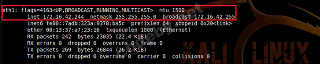

Подключаем USB – кабели к порту eth1 – на Tetra, под таким именем и будет определяться устройство в списке сетевых интерфейсов Kali Linux.
Проверяем активные сетевые подключения:
ifconfig
Pineapple - определилась системой, как я и говорил, под именем - eth1.

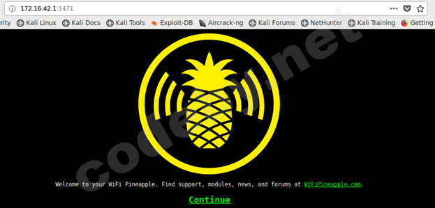

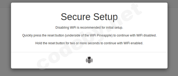

Обращаемся в браузере по адресу хоста, и попадаем в панель управления нашей Tetra:

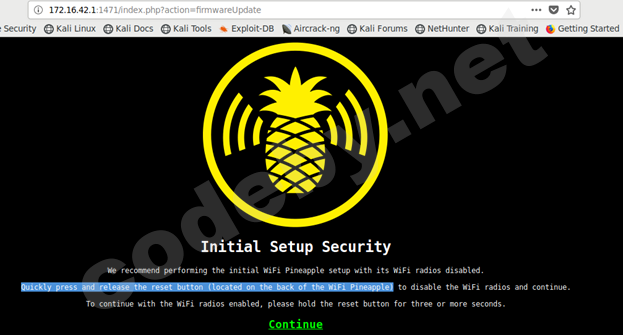

Следуя рекомендации, отключаем Wi-Fi режим на устройстве, одинарным кликом на задней панели и продолжаем настройку:

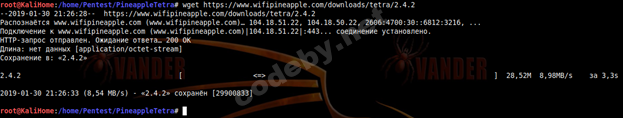

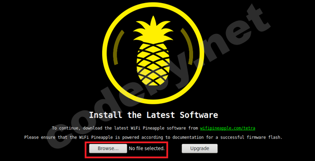

Следующим шагом, будет обновление прошивки на нашем устройстве, скачиваем последнюю версию:
wget https://www.wifipineapple.com/downloads/tetra/2.4.2

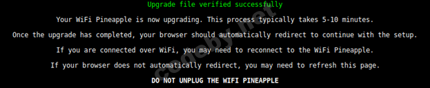

Выбираем скачанный файл, для прошивки нашего устройства и запускаем обновление:
Во время обновления, не отключаем устройство, ожидаем 5-7 мин:

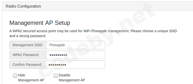

После успешного обновления прошивки, попадаем в меню управления, предварительно, по рекомендации, отключив Wi-Fi:

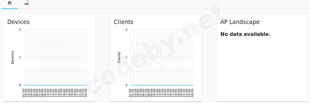

Задаем необходимые настройки конфигурации Tetra:
И попадаем в полноценную панель управления устройством:

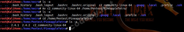

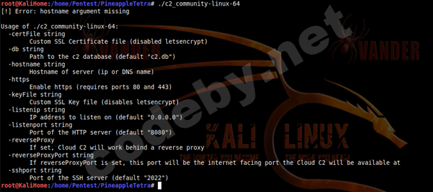

Начнём с копирования двоичного файла Cloud C2 для вашей среды на сервер.
Запуск двоичного файла Cloud C2 без каких-либо аргументов покажет варианты использования.
./c2_community-linux-64
Как минимум, Cloud C2 должен быть запущен с аргументом (имя хоста). Это может быть IP-адрес или DNS-имя. Если используется DNS-имя, HTTPS может быть включен - либо путем предоставления пользовательского файла сертификата SSL (-certFile), либо путем создания сертификата Let's Encrypt (-https).

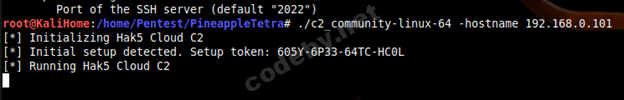

В моём случае, запускаем C2 с аргументом IP-адреса:
При первом запуске Cloud C2 создается файл базы данных. Это будет либо имя c2.db автоматически в том же каталоге, что и двоичный файл Cloud C2, либо в соответствии с аргументом командной строки (-db).
Также отобразится токен безопасности установки. Это важно и потребуется для завершения настройки, поэтому вы можете скопировать его в буфер обмена.

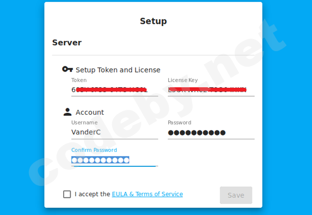

В браузере переходим по указанному адресу и настраиваем C2, согласно требованиям:

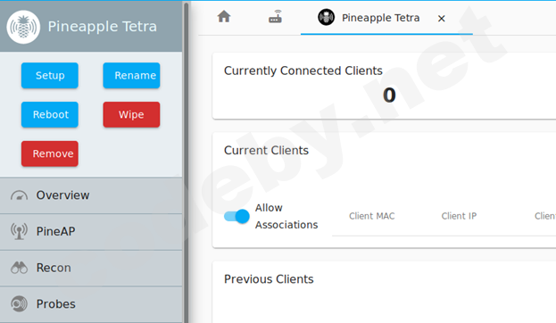

Вводим, необходимые данные, и попадаем в панель управления C2:

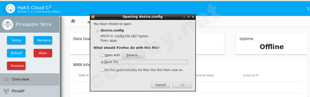

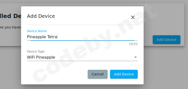

Добавляем наше устройство:
Следующим шагом, будет создание файла конфигурации устройства (device.config) и копирования его, в директорию /etc на Pineapple.
scp device.config root@172.16.42.1:/etc/
Теперь, необходимо подключить Ананасик к интернету, можно патчкордом к роутеру/свитчу. Перезагрузим устройство и вернемся в облако C2:
Это означает – что все прошло успешно, и мы можем управлять нашей Wi-Fi Pineapple Tetra, где бы мы ни находились.

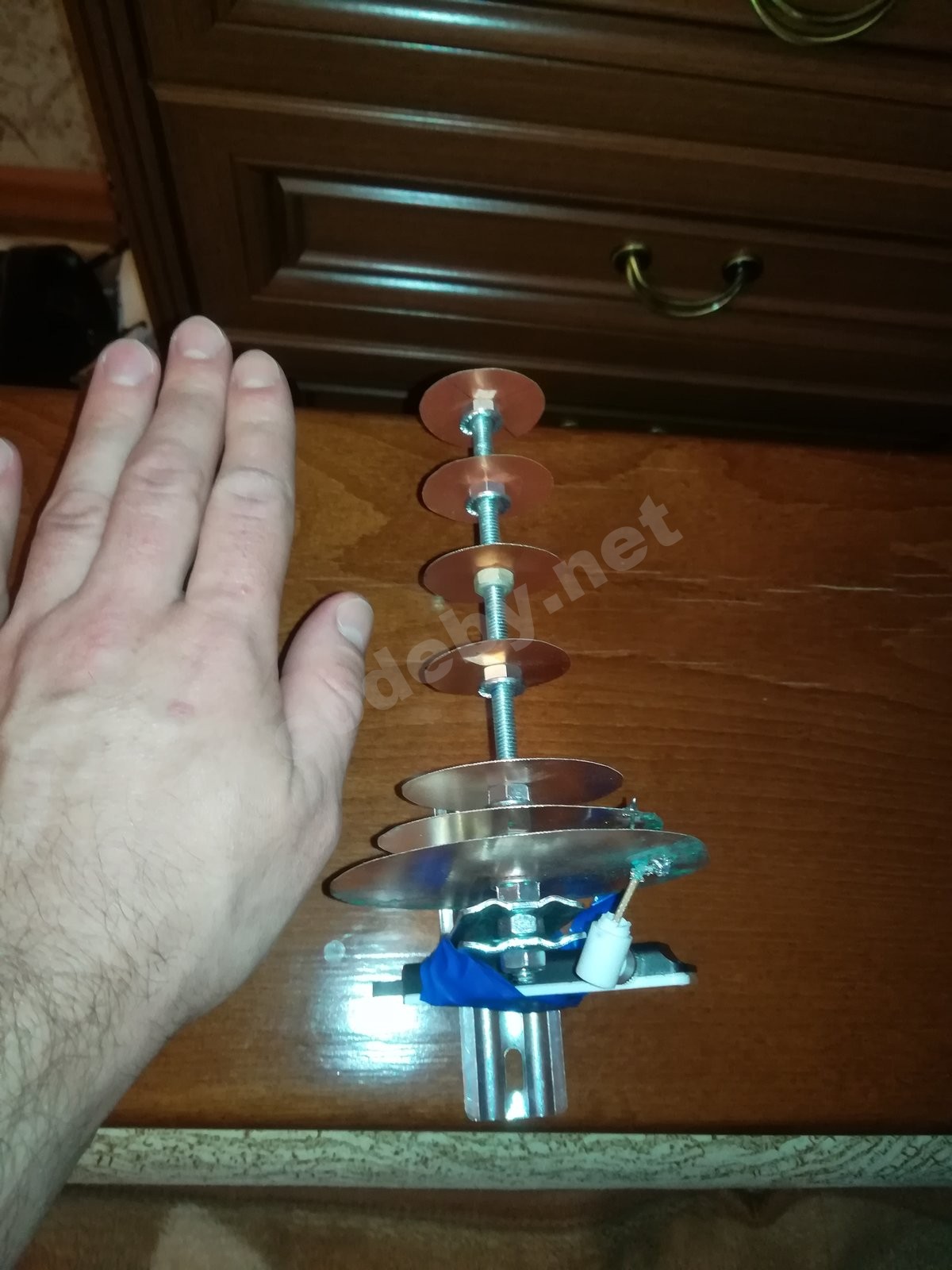

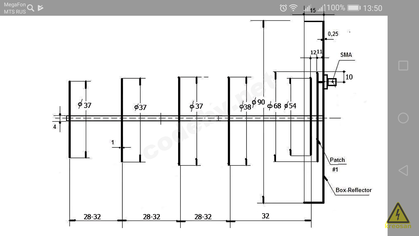

Ну я 1,5 км с линейкой не ходил, ни мерил, приблизительно написал. А по расстоянии очень сильно зависит от исследуемого роутера (wifi сетки), мощность раздачи сигнала у всех по разному настроено.

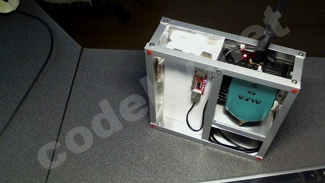

я тоже такую хркень делал :) супер восторга нету. После различных эксперементов сделал себе вот такую штуку
Усилтель 8 ватт, альфа, повербанк и антена всенаправленая. В городе самое то что надо :)
