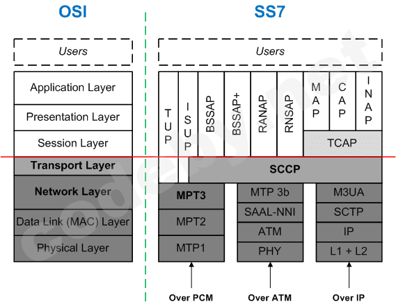

Структура стека протоколов SS7.
Стек протоколов ОКС-7 отталкивается от модели OSI и имеет только четыре уровня. Уровни совпадают с уровнями OSI:
1. MTP 1
2. MTP 2
3. MTP 3
4. Уровень 4 ОКС-7 содержит несколько различных пользовательских уровней:

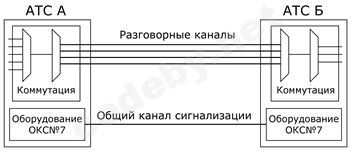

Ниже представлена схема реализации подключений с использованием SS7:

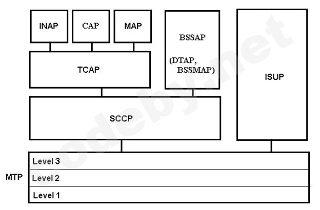

- Первый уровень (физический)
- Второй уровень (канальный)
- Третий уровень (сетевой).
- Четвертый уровень ОКС-7 соответствует уровню 7 OSI.
1. MTP 1
2. MTP 2
3. MTP 3
- MTP – Message Transfer Part – часть передачи сообщений
- ISUP – Integrated Services Digital Network (ISDN) User Part – пользователькая часть сети ISDN
- SCCP – Signaling Connection Control Part – часть управления сигнальными соединениями
- TCAP – Transaction Capabilities Application Part – прикладная часть возможностей транзакций
- BSSAP – Base Station System Application Part – прикладная часть подсистемы базовых станций GSM. Состоит из:
- DTAP (Direct Transfer Part) - прикладной части обмена сигнализацией между MS и MSC,
- BSSMAP (BSS Management Application Part) – прикладной части взаимодействия BSC и MSC
- RANAP – Radio Access Network Application Part – прикладная часть подсистемы радиодоступа в сетях UMTS
- MAP– Mobile Application Part – прикладная часть поддержки мобильности сетей GSM
- INAP– Intelligent Network Application Part – прикладная часть интеллектуальных сетей (фиксированная связь)
- CAP – CAMEL Application Part – прикладная часть интеллектуальных сетей (подвижная связь)
- MTP - описывает транспортные протоколы, включая сетевые интерфейсы, обмен данными, обработка сообщений и маршрутизация их на верхний уровень.
- SCCP — это подуровень из других протоколов 4 уровня, и вместе с MTP 3 может быть назван Network Service Part (NSP).
- NSP - обеспечивает адресацию и маршрутизацию сообщений, и сервис управления для других частей 4 уровня.
- TUP — это система сигнализации точка-точка для обслуживания вызовов.
- ISUP — это ключевой протокол, предоставляющий канально-ориентированный протокол для установки, подключения и завершения соединения при звонке. Выполняет все функции TUP и множество дополнительных.
- TCAP - используется для создания запросов к базе данных и используется при расширенной функциональности сети или как связующий протокол с интеллектуальными сетями (INAP), мобильными службами (MAP) и т. д.

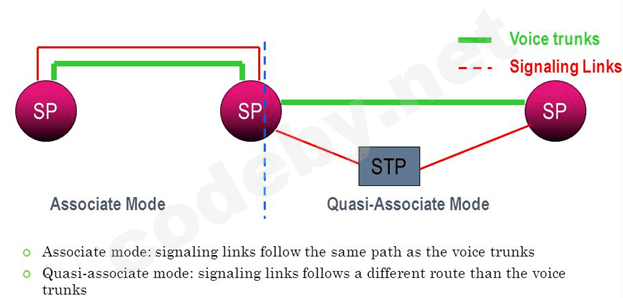

Режимы сигнализации:
Режим сигнализации - это связь между путем, по которому проходит сигнальное сообщение в сети сигнализации, и сигнальным отношением, к которому относится это сообщение.
Возможны следующие режимы сигнализации:
- Связанный режим (Associated Mode) - режим, при котором сообщение, относящееся к данному сигнальному отношению между двумя SP, передается непосредственно по пучку звеньев, соединяющий эти SP. При этом режиме путь сигнального сообщения 'совпадает' с сигнальным отношением.
- Несвязанный режим - режим, при котором путь сигнального сообщения не 'совпадает' с сигнальным отношением между отправителем и получателем данного сообщения, причем путь этот заранее не определен.
- Квазасвязанный режим - частный случай несвязанного режима, когда путь сигнального сообщения заранее определен.

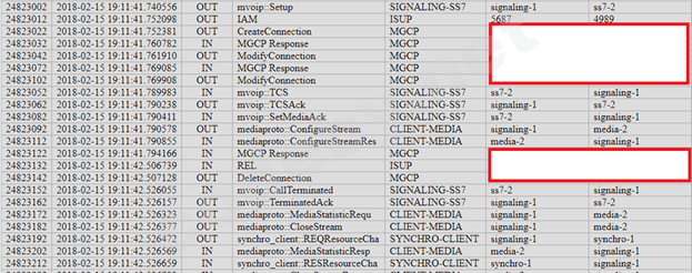

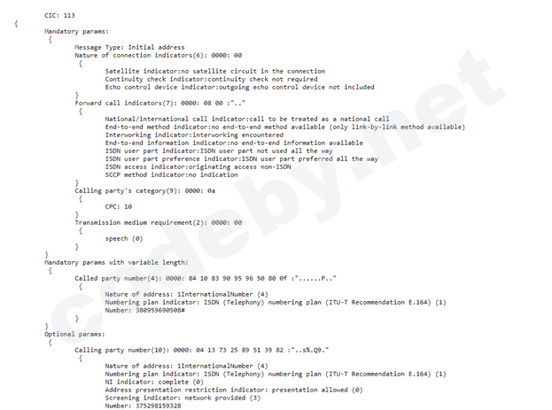

Пример обмена сообщениями в стеке протоколов SS7 в дампе звонка:

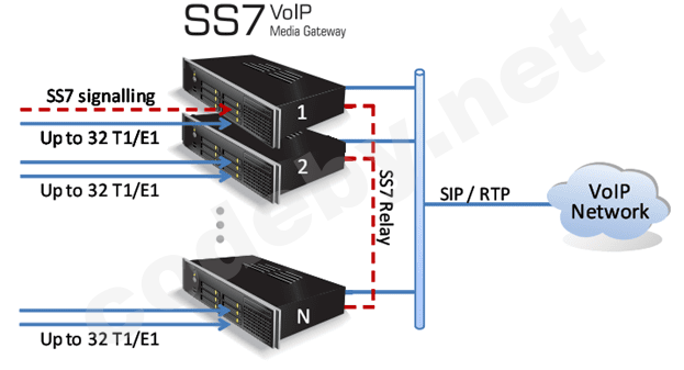

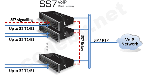

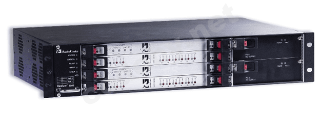

VoIP шлюз Mediant – 3000
Многие операторы VoIP использую данный шлюз для обеспечения возможности работать со стеком протоколов SS7, для дальнейшей конвертации голосового трафика в SIP, мы не являемся исключением, хотя и существуют другие варианты.
Mediant™ 3000 – это компактное решение операторского класса с высотой корпуса 2U, имеющее 1 или 2 оптических интерфейса OC-3/STM-1, в каждом из которых может быть организовано от 480 до 2 016 голосовых каналов.
Mediant 3000 предназначены для организации точек присутствия операторов средней емкости, с включением в ТфОП по PRI и/или ОКС-7. Телефонные шлюзы Mediant3000 обеспечивают полное дублирование с автоматическим переключением.
Особенности:

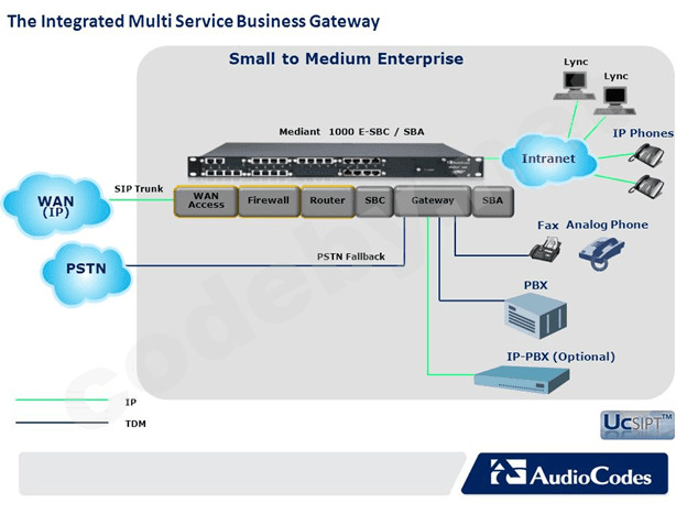

В нашем случае Mediant – 3000 является точкой коммуникации со многими крупными операторами c помощью технологии передачи каналов с временным уплотнением (Е1) через сети с коммутацией пакетов. Иными словами, когда на совместном колокейшене есть точка присутствия другого оператора, мы можем соединиться с ним проводочком через Mediant, как в локальной сети, тем самым уменьшив нагрузку на VoIP шлюзы и обеспечив отличное качество связи.
Схематичный пример использования Mediant в сети:

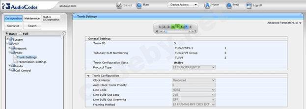

Так выглядит панель управления потоками SS7 в Medant:

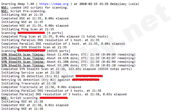

Запуск сканирования nmap из другой сети на этот адрес, дает такой результат:
При том, что из VPN, сканирование дает совершенно иной результат.
Nmap точно определяет открытые порты, коих много, и версию OS Mediant’a.
Так, что анализ уязвимостей Mediant-3000 пока совершенно не продуктивен.
