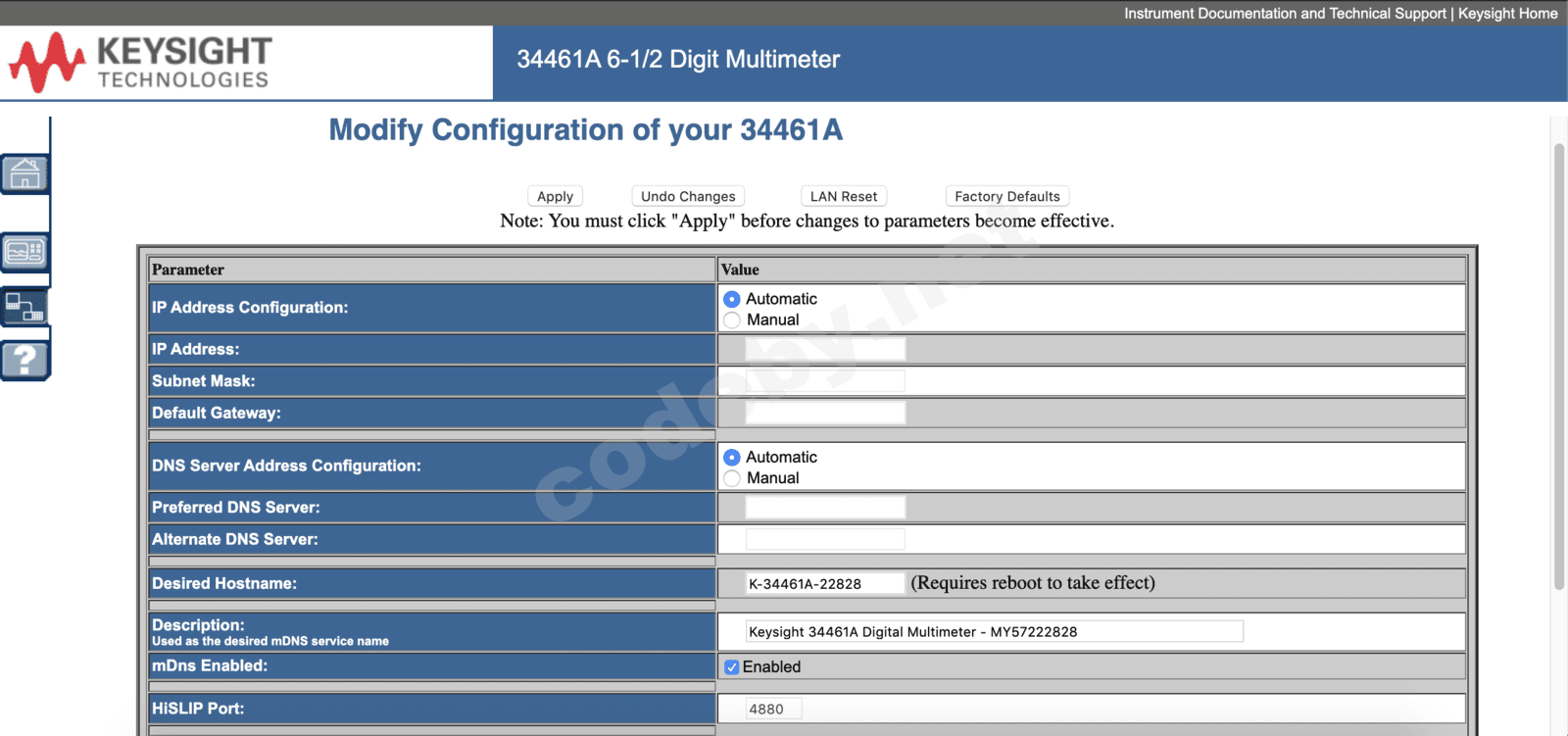

Изучив руководство по эксплуатации и обслуживанию , мы заметили, что все интерфейсы (даже веб-интерфейс) были включены по умолчанию и не защищены паролями. Многие параметры были также настраиваемы. В дополнение к порту 80 порт 5024 (Telnet) и 5025 (SCPI) также были открыты для общественности.
Рисунок 2. Веб-интерфейс цифрового мультиметра Keysight 34461A
Рисунок 3. Сетевые настройки цифрового мультиметра Keysight 34461A
После того, как пароль установлен или изменен, владелец должен сделать полный сброс или вызвать поставщика для сброса мультиметра. Можно выдавать общие команды SCPI через порты 5024 и 5025, поэтому мы протестировали PyVISA, библиотеку Python, поддерживающую VISA, которая отлично работает на порте 5025. Она работает в Telnet, как показано в следующем примере.

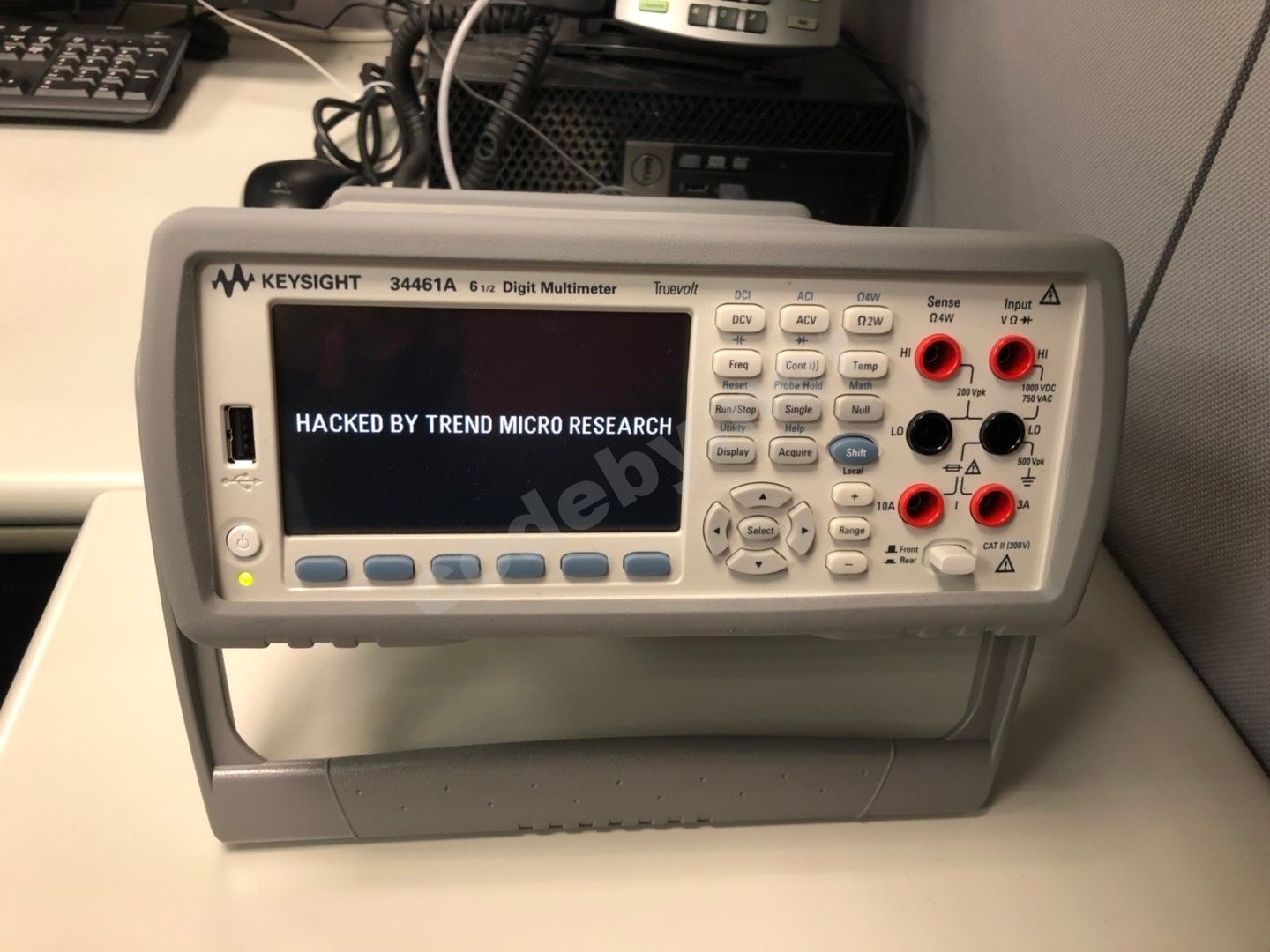

Одним из приемов, которые субъект угрозы может использовать на большинстве - если не на всех - открытых устройствах, является команда DISP: TEXT , которая отображает текст на передней панели. Это не причиняет вреда, но может показаться неприемлемым.
Рисунок 4. DISP: образец текста на передней панели

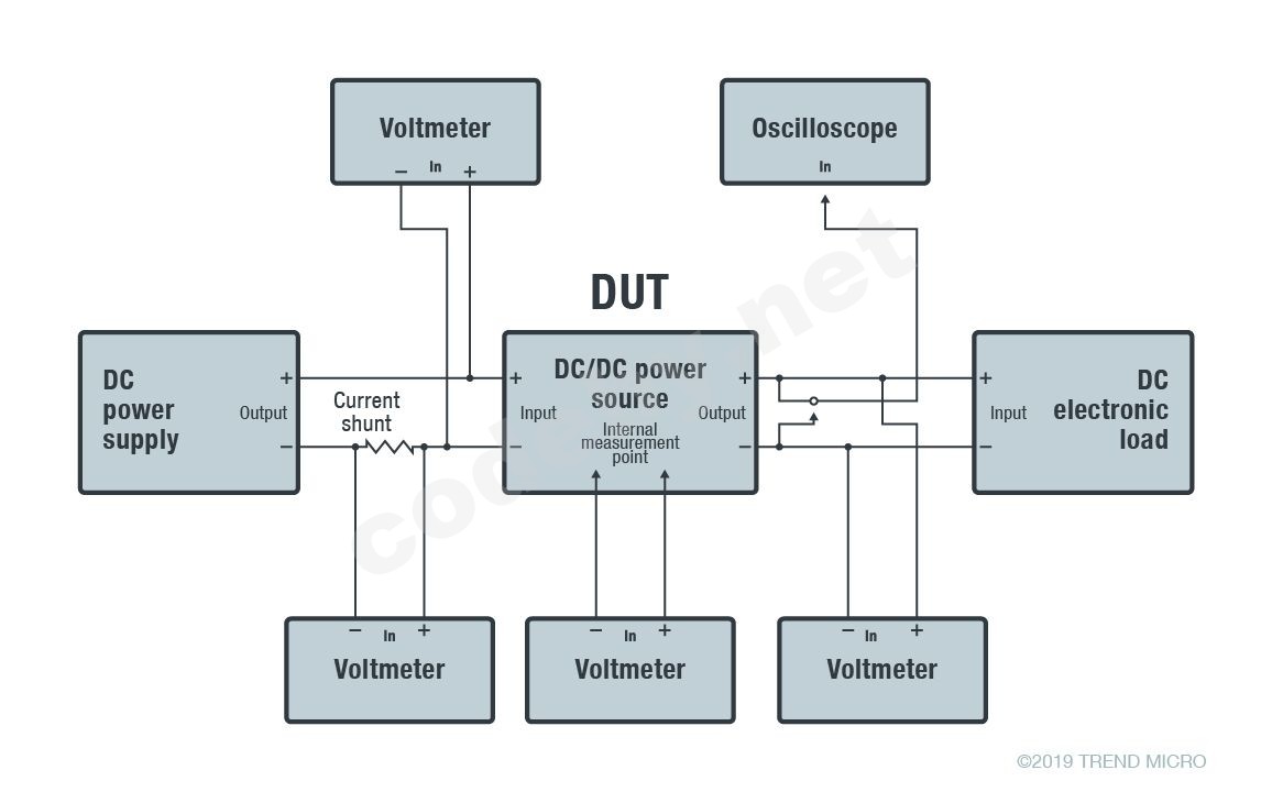

Даже если блок питания (PSU) не обнаружен в Интернете, показания открытого цифрового мультиметра могут быть изменены другими сторонами (независимо от намерения), что приведет к каскадному эффекту. Мы проконсультировались с руководством для инженеров по тестированию для воображаемого сценария автоматизированного тестирования.
Рисунок 5. Блок-схема тестовой системы, используемой для исследований и разработок (R & D), на основе рисунка из справочного документа Agilent Technologies
Блок питания слева (как показано на рисунке 5) подает предварительно определенное напряжение и ток на тестируемое устройство. Тем не менее, напряжение в цепи измеряется в нескольких точках, чтобы обеспечить правильное питание, особенно на вторичной стороне цепи трансформатора. Показания блока питания не являются полностью надежными и корректируются соответствующим образом (то есть управляются вручную) или регулируются через контур обратной связи (полууправляемый или автоматический).
В автоматизированной контролируемой среде манипулируемые показания в нескольких точках могут вызвать ложную обратную связь, которая повышает или понижает напряжение, подтвержденное блоком питания, тем самым повреждая проверяемое устройство.
В производственной системе цифровой мультиметр, функциональные генераторы, осциллограф и тестируемое устройство подключаются к шине LXI или SCPI через RS485 или Ethernet. Краткая и абстрактная последовательность испытаний аналогична описанию в следующей таблице.

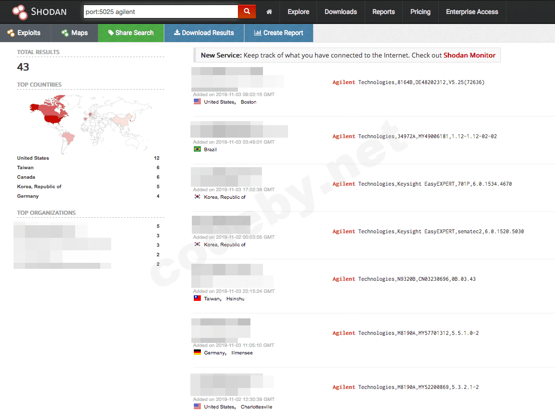

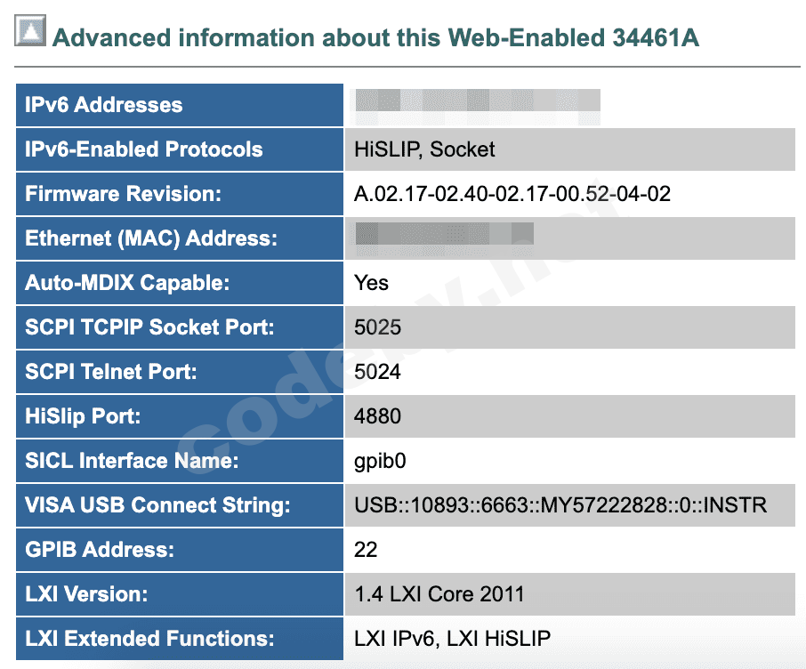

Рисунок 1. Некоторые из устройств Keysight / Agilent, найденые в Shodan
Мы сделали быстрое сканирование Shodan и обнаружили в Интернете несколько SCPI-совместимых устройств. К счастью, в интернете не было таких источников питания. Тем не менее, мы видели дорогие инструменты; изменение параметра которого также может привести к повреждению блоков или чипов.
