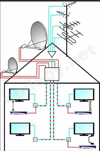

Всемирная паутина => Спутниковая антенна => USB-модем => Бытовой маршрутизатор => Домашняя компьютерная сеть.
На практике всё это выглядит следующим образом :

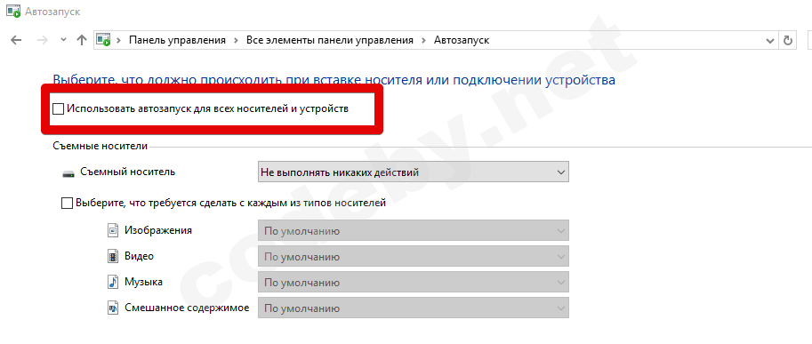

Итак, вы принесли модем домой, и под влиянием моих статей подключили его к компьютеру с целью перепрошивки. При подключении модема к компьютеру, операционная система Windows распознает его как виртуальный CD-room. Автоматический запуск программного обеспечения сотовых операторов с него - нежелателен. Поэтому, перед подключением модема в USB-порт, необходимо отключить автозапуск для всех носителей и устройств.
Если-же ПО сотовых операторов всё-же установилось, то его необходимо удалить.

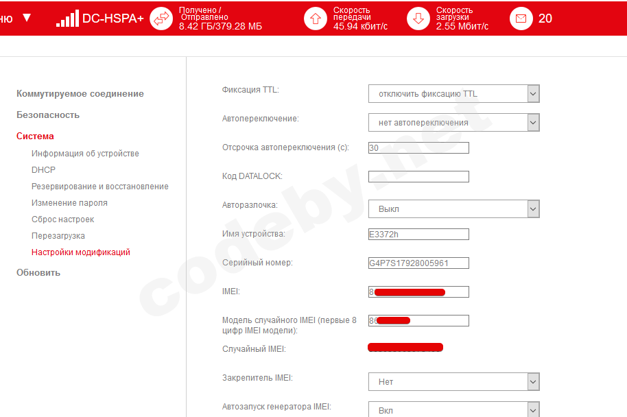

Здесь, на мой взгляд, уместно выложить скриншот WEB-интерфейса полученного роутера.
Указанная прошивка предоставляет возможность смены IMEI устройства прямо из WEB-интерфейса ))
Круг лиц, заинтересованных в смене IMEI устройства может не ограничен только "злоумышленниками". указанная возможность предоставляет любому пользоватею сети Интернет следующую возможность:

Смена IMEI модема требует некоторой подготовки.
Дело в том, что IMEI - не простой набор цифр.
По набору этих цифр оператор связи идентифицирует устройство и прежде, чем сгегнерировать идентификационный номер, необходимо убедиться в его валидности.
Кроме того, каждый желающий сменить IMEI при помощи WEB-интерфейса, столкнётся со страхом "окирпичивания" устройства )).
Дело в том, что после генерации номера и нажатия кнопки "применить" устройство довольно долго "оживает" ))

О преимуществах "прокачанного" устройства от того, что покупатель имеет "из коробки" я упоминала в статье.
Полученное устройство обладает следующими преимуществами по сравнению с первоначальным вариантом:
  • Полностью отвязано от любого оператора связи,
  • В WEB- интерфейсе имеется возможность смены IMEI устройства,
  • Совместим с роутерами фирмы ASUS,
  • Появляется возможность в перспективе установить на ПО модема VPN PPTP клиент,
  • Появляется возможность смены DNS провайдера на любой желаемый,
  • Появляется возможность установки на роутер SSH-сервера и возможности доступа к файловой системе по протоколу SSH.
  • Появляется возможность установки в устройство программы ZABBIX для мониторинга его состояния.
  • Появляется возможность фиксации TTL (мне этот твик оказался не нужным, поэтому её влияние на работу модема я не ощутила)
Как видишь, имеется реальная возможность поднять на Huawey E-3372 VPN-клиент по протоколу PPTP с "заворотом трафика" ))
Возможно, со временем, я напишу статью и об этом. На это нужно время и желание ))

Вопрос ради интереса, а ниже инструкция по смене IMEI (это не следует рассматривать, как просьбу поделиться :))?
Там, вроде, не так сложно реализовать, но в полный паблик выпускать действительно лучше не выпускать, ИМХО.
ниже - информация о том, чем полезна смена IMEI ))
Информация о смене IMEI никогда не была приватной ))
Способы смены IMEI различаются в зависимости от модели устройства.
Любой желающий, который поставит перед собою цель сменить IMEI - благополучно его сменит.
Собственно говоря, так в любом деле: что смог один - сможет и другой.
В рассмотренном примере IMEI меняется наиболее простым способом: нажатием кнопки "применить" в WEB-интерфейсе модема.
