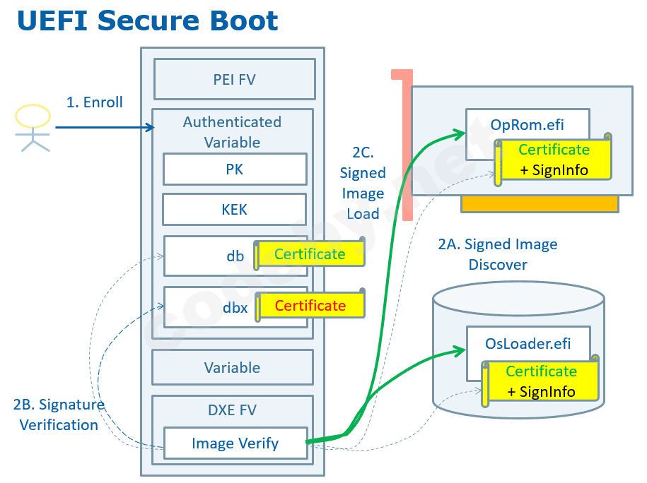

Безопасная загрузка UEFI - это функция, определенная в Спецификации UEFI. Она гарантирует, что только действительный код прошивки стороннего производителя может быть запущен в среде прошивок Производителя Оригинального Оборудования (ПОО). Безопасная загрузка UEFI предполагает, что микропрограммное обеспечение системы является доверенной сущностью. Любой микропрограммный код стороннего производителя не является доверенным, включая системный загрузчик, установленный Поставщиком Операционной Системы (ПОС), и периферийные устройства, предоставляемые Независимым Поставщиком Оборудования (НПО). Конечный пользователь может выбрать регистрацию и отзыв записей в базе записей UEFI Secure Boot в рамках управления политикой проверки.

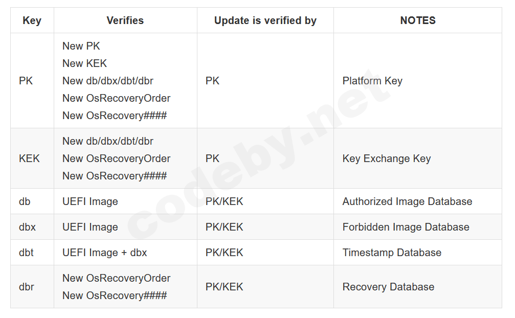

UEFI Secure Boot включает в себя две части - проверку загрузочного образа и проверку обновлений базы данных безопасности образа. На Рисунке 2-1 показан процесс проверки безопасной загрузки UEFI. Таблица 2-1 показывает базу данных по безопасности ключей/образов, используемую в UEFI "Безопасная загрузка".
Рисунок 2-1: Безопасная загрузка UEFI
Таблица 2-1: Использование ключей в безопасной загрузке UEFI

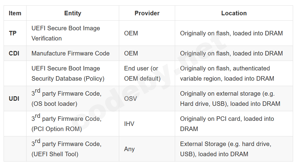

Таблица 2-2: Безопасная проверка образа загрузки UEFI
В Таблице 2-2 показаны компоненты, участвующие в безопасной проверке загрузочных образов UEFI.
В UEFI Secure Boot, UDI - это любой программный код прошивки 3-й части, включая загрузчик ОС, ПЗУ PCI опции или инструмент оболочки UEFI. Поставщик компонентов должен подписать эти компоненты закрытым ключом и опубликовать открытый ключ.

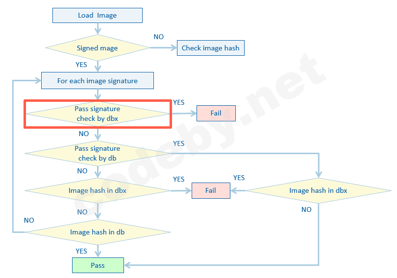

На рисунке 2-2 показан поток верификации с использованием db/dbx.

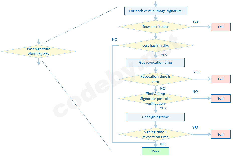

На рисунке 2-3 показан верификационный поток, вводящий dbt. Требуется дополнительная проверка на основе подписи dbx.
Рисунок 2-3: Проверка образов с базой данных подписей временных меток

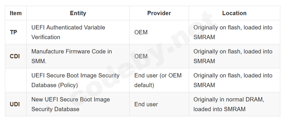

Таблица 2-3: Аутентифицированная переменная проверка UEFI
В таблице 2-2, CDI (UEFI Secure Boot Image Security Database) обновляется. Сама база данных находится в области UEFI Authenticated Variable (Аутентифицированная переменная). В таблице 2-3 показан компонент, участвующий в аутентифицированной переменной проверке UEFI.
