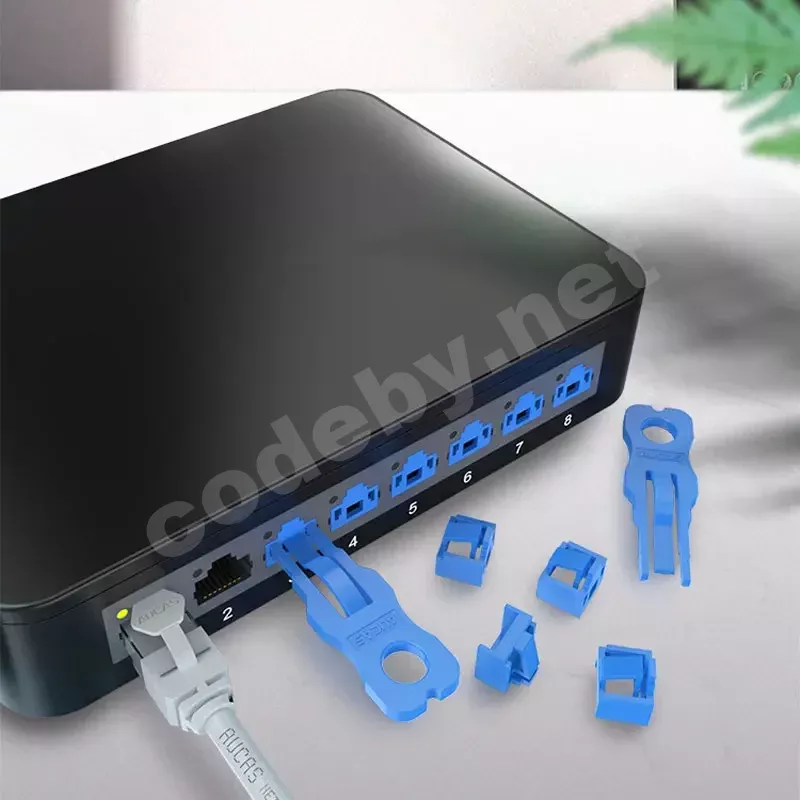

Рекомендации по физической защите роутера:
Я бы добавил сюда физическую защиту самих портов. Существуют подобные заглушки, которые позволят минимально, но всё-таки защитить устройства от подключения
