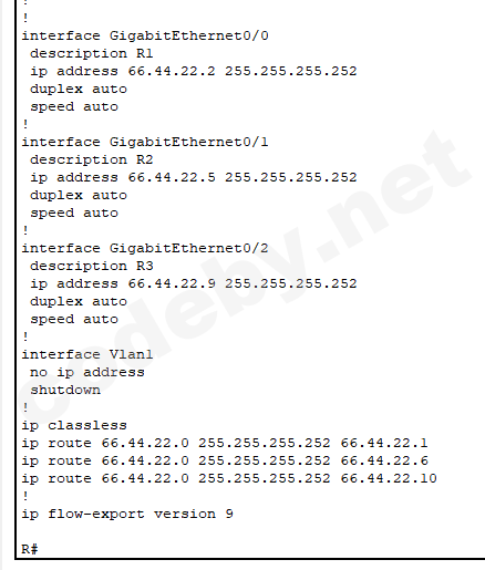

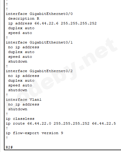

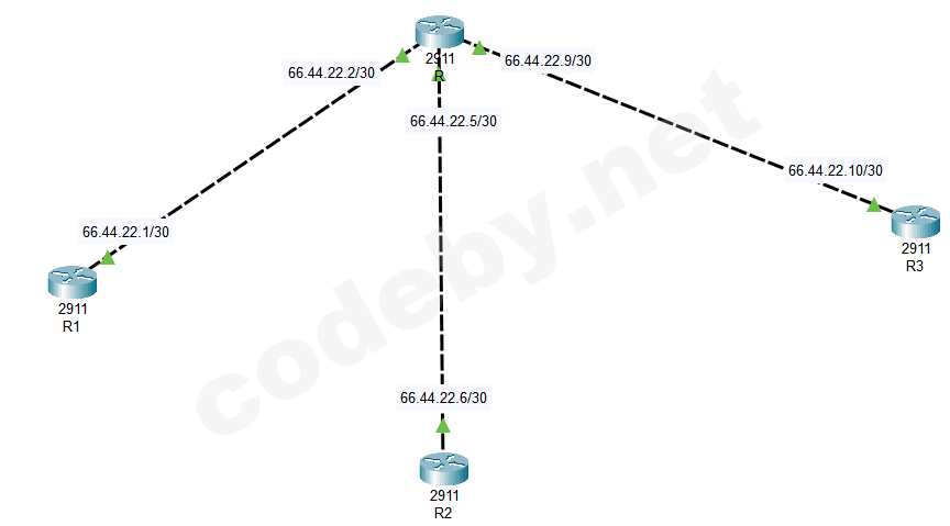

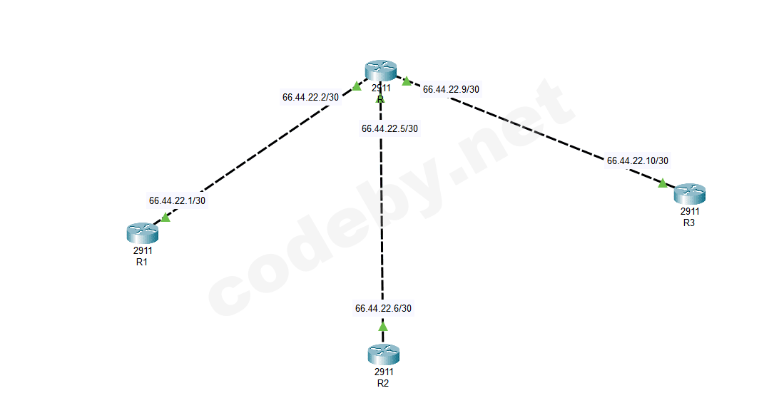

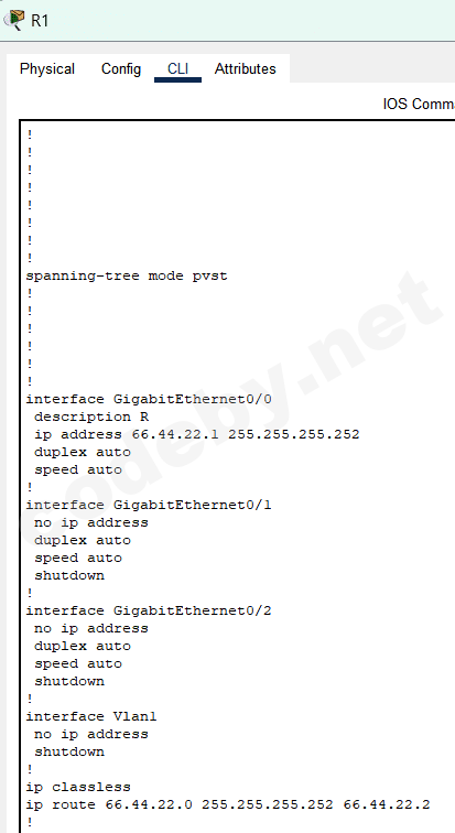

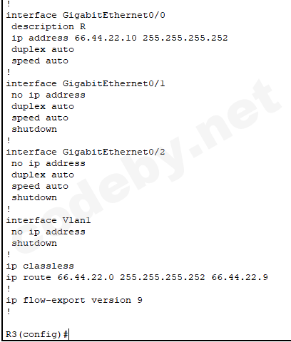

Всем привет. Как вы?
Проблема ping не идет на роутерах . IP route как вижу проблем нет. Используемые: interface ---> no shutdown.
Где могу ошибиться?
Думаю ошибка в subneting. если да ,то помогите , как правильно будет
66.44.22.0-66.44.22.3/30 используемые ip 66.44.22.1 , 66.44.22.2
66.44.22.4-66.44.22.7/30 используемые ip 66.44.22.5, 66.44.22.6
66.44.22.8-66.44.22.11/30 используемые ip 66.44.22.9 , 66.44.22.10
