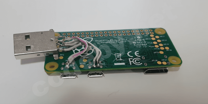

Интересная штука получается. Добавлю, что вместо подключения через micro-usb можно самостоятельно подпаять разъём usb к питанию и к данным, как показано на фото. Так мы сразу запитаемся от компьютера без доп. источников, и не надо будет ждать usb-stem с китайских магазинов
27258
О, классно получилось
Осталось сделать корпус и вообще будет шикарноо
