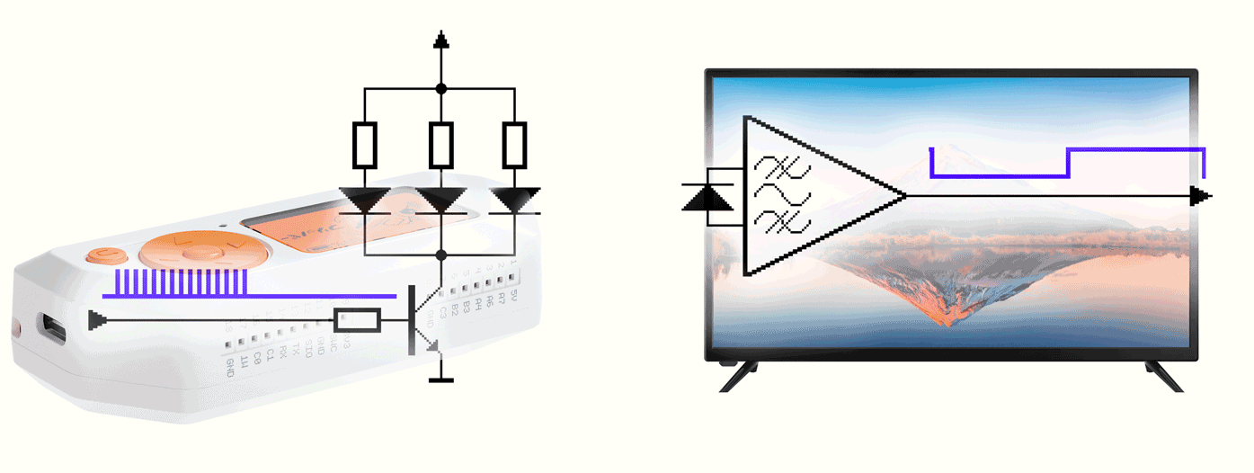

1. Принцип работы:
- ИК-излучение генерируется инфракрасным светодиодом (ИК-светодиодом), который работает в диапазоне длин волн 850–940 нм
- Это излучение может быть модулировано (изменено) для передачи данных. Например, пульт дистанционного управления кодирует команды (включение, выключение, регулировка громкости) в виде последовательности импульсов ИК-света.
2. Передача данных:
- Данные передаются с помощью модуляции сигнала. Чаще всего используется метод импульсно-кодовой модуляции (PCM), где данные кодируются в виде последовательности импульсов
- Например, протоколы вроде NEC или RC5 используются для передачи команд от пульта к устройству. Каждая команда имеет уникальный набор импульсов, который декодируется приемником.
3. Прием данных:
- На стороне приемника (например, телевизора или Flipper Zero) установлен ИК-приемник, который улавливает ИК-сигналы.
- Приемник преобразует световые импульсы в электрические сигналы, которые затем декодируются микроконтроллером для выполнения соответствующих команд.

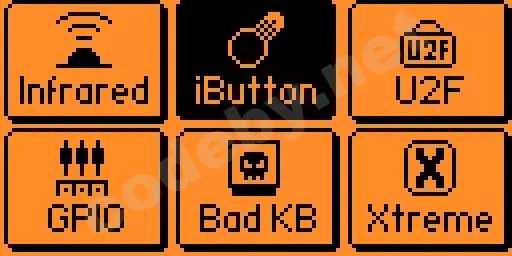

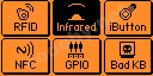

Чтобы скопировать или эмулировать ИК-сигнал с помощью флипера нужно выбрать пункт "Infrared"

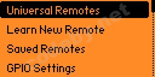

Далее мы увидим варианты взаимодействия
- Универсальные сигналы
- Скопировать (распознать) свой сигнал
- Сохраненные сигналы
- Настройки

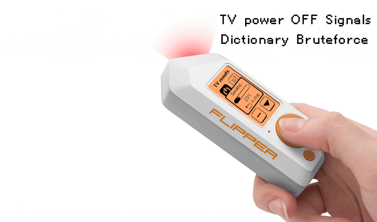

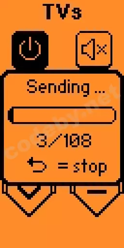

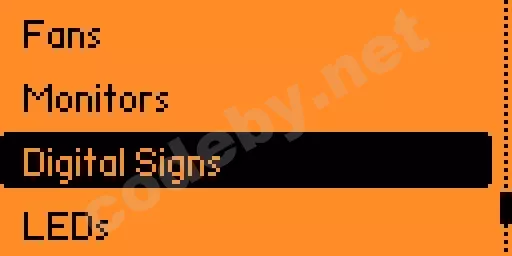

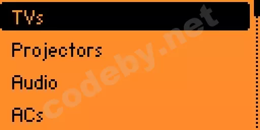

Перейдем в пункт универсальных сигналов в котором опять на выбор будут предложены следующие варианты:
Далее выбираем интересующее нас устройство и запускаем эмуляцию
Важно отметить, что Flipper Zero поддерживает множество протоколов ИК-связи, таких как NEC, RC5, Samsung и Sony. Это позволяет устройству работать с большинством бытовых приборов, использующих ИК-пульты. С помощью Flipper Zero вы можете не только копировать и эмулировать ИК-сигналы, но и изучать их структуру, анализируя длину импульсов и пауз между ними. Это особенно полезно для реверс-инжиниринга пультов дистанционного управления.

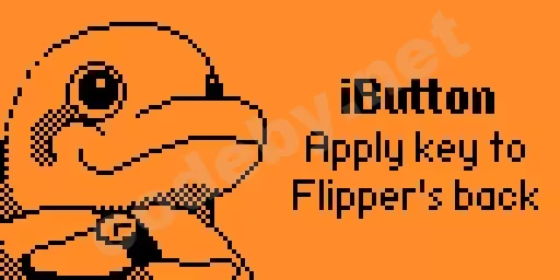

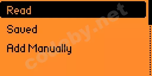

Для перехода в режим считывания ключа нужно выполнить следующие действия

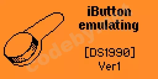

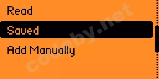

Аналогичные действия нужно произвести для перехода в режим эмуляции, но на втором шаге следует выбрать пункт "Saved" и выбрать ранее сохраненный ключ

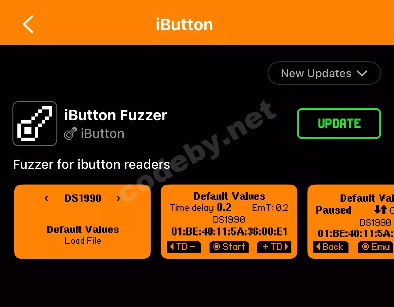

Для установки этой и других возможностей на флиппер мы можем воспользоваться одноименным мобильным приложением Flipper. После установки данного приложения мы можем перейти в каталог дополнительных приложений и скачать iButton Fuzzer, который сможет подобрать код для самых популярных видов домофонов
iButton Fuzzer автоматически перебирает возможные комбинации ключей, используя известные уязвимости в протоколах домофонных систем. Это позволяет подобрать рабочий код за короткое время.
