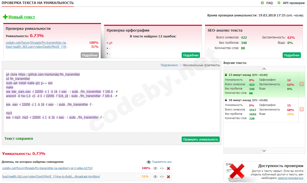

Копируя данный материал Вы нарушаете лицензию Creative Commons — Attribution-NonCommercial-ShareAlike 4.0 International — CC BY-NC-SA 4.0
На скрине ниже представлена ссылка на ресурс, автоматически трансформирующий звук из видео в текст. Других ресурсов найдено не было т.к. автор материала не выкладывал материал видео в текстовом формате. Однако приведенный ресурс указывает ссылки на оригинальный материал не нарушая условий лицензии. Указанное оригинальное видео датируется раньше представленного (2016-м годом), а набор команд и даже примеры аудио файлов в текущих инструкциях абсолютно идентичны. Эта тема должна быть удалена.
Оригинал

Оригинал

Я сейчас же найду оригинал первой половины видеоролика. Что-то не похоже чтобы вторая половина с выполнением команд в терминальном окне снималась в таком-же качестве.
К тому-же изначальная претензия имела иную природу. Проблема в том, что как видно на предыдущем скрине, онлайн-сервис SEO-аналитики показал что 30% текста было продублировано с иного ресурса.
А копипаст запрещен на данном форуме.
Верное замечание. Вот те 30%:

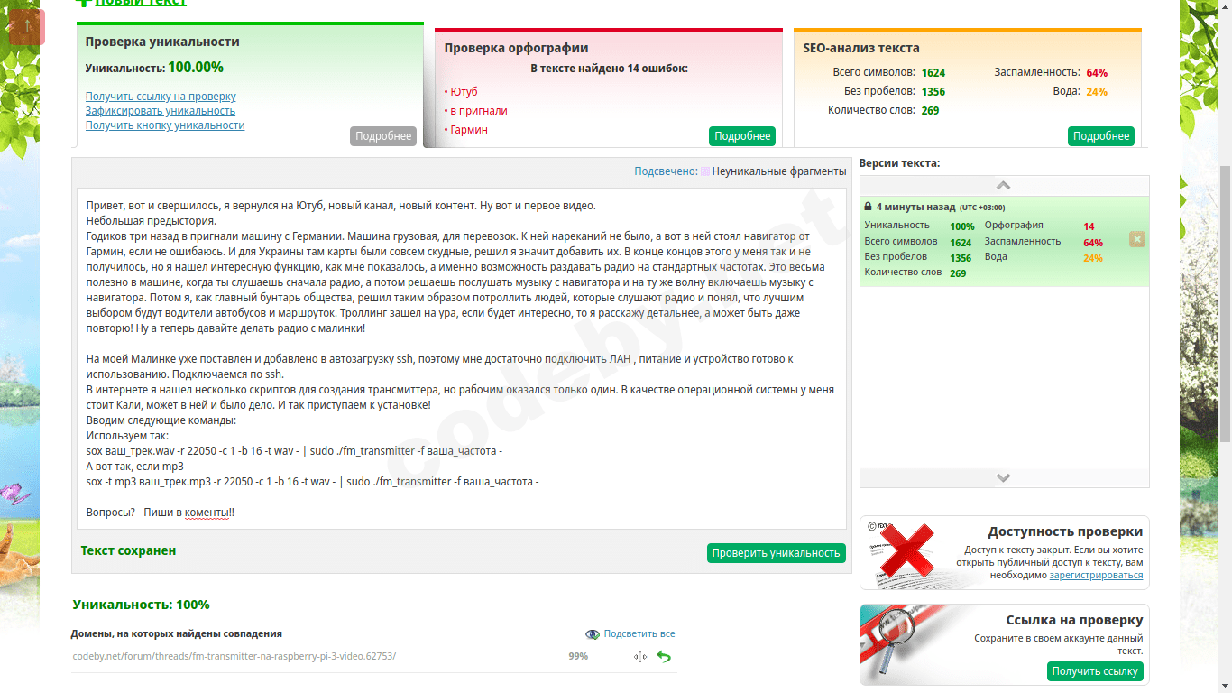

Прошу вас спрятать. Ок. Как я уже не раз сказал, с такими темпами можно к каждой статье придраться, где есть комманды.
100 % уникальность
