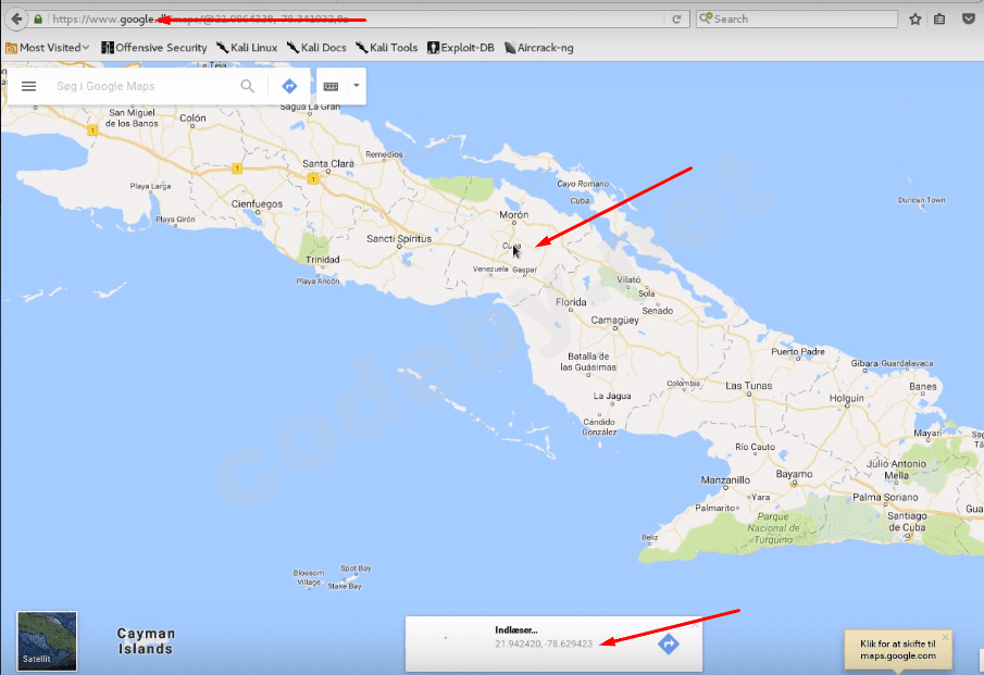

Ну захотелось нам к примеру телепортироваться на легендарный остров свободы Куба ))

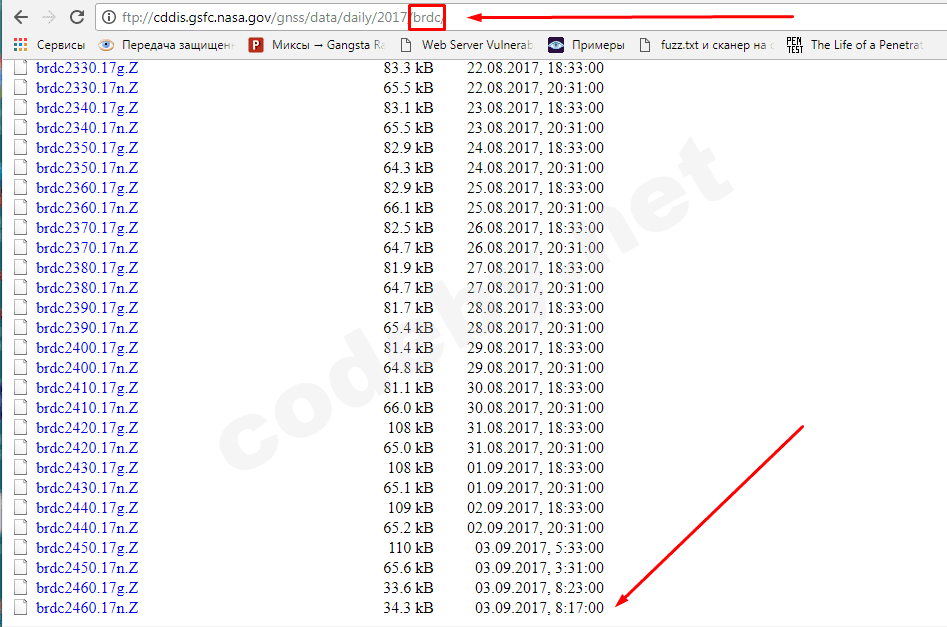

работать будем с hack-rf , а для него нужен файл его нужно всегда брать с этого НАСА-вского ресурса : ftp://cddis.gsfc.nasa.gov/gnss/data/daily/
Взяли файлик его нужно обработать нашей выше упомянутой утилитой с нашими координатами:
Сгенерили? Транслируем его с hack-rf командой:
