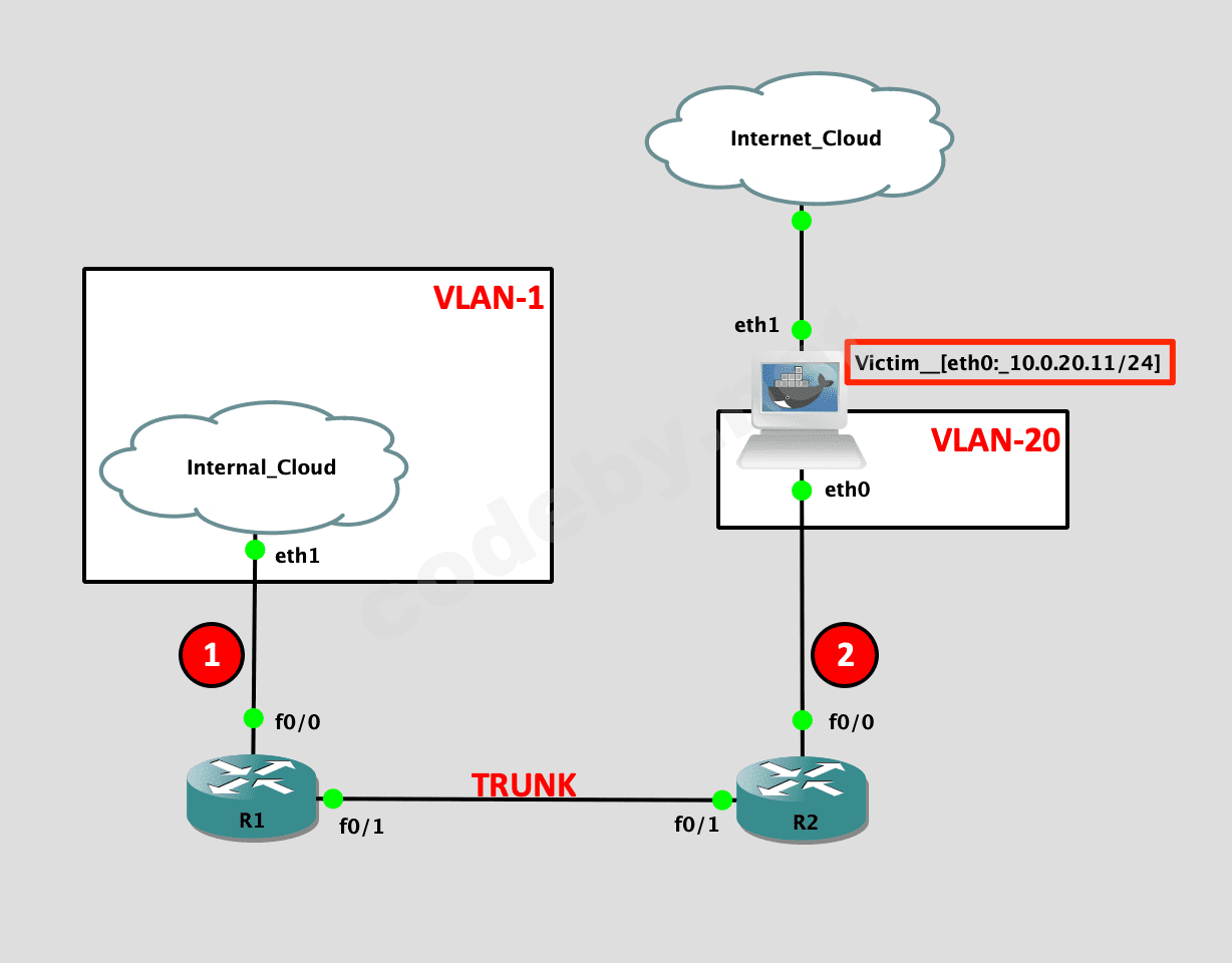

Обратите внимание, что злоумышленник находится в VLAN-1, собственной VLAN, которая потребуется для атаки с двойной маркировкой, а сервер-жертва находится в VLAN-20. Сервер имеет локальный IP-адрес «10.0.20.11», который недоступен с компьютера злоумышленника «kali-internal» в VLAN-1, как показано на рисунке ниже:
Машина злоумышленника имеет два интерфейса, и «eth2» подключен к сети VLAN-1. На рисунке ниже показана конфигурация сети интерфейса «eth2»:

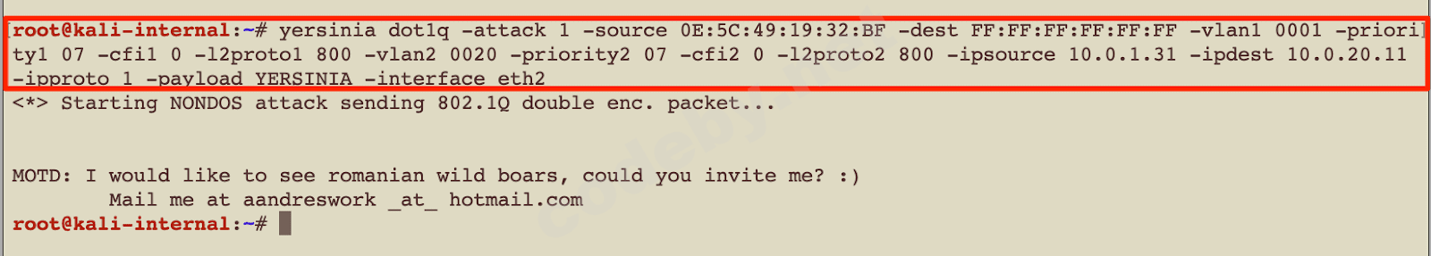

Когда дело доходит до эксплуатации VLAN, Yersinia - инструмент выбора. Yersinia предоставляет Proof of Concept (PoC), используя пакет ICMP. Мы реплицировали PoC, используя Yersinia для отправки ICMP-пакетов, и это показано на рисунке ниже:

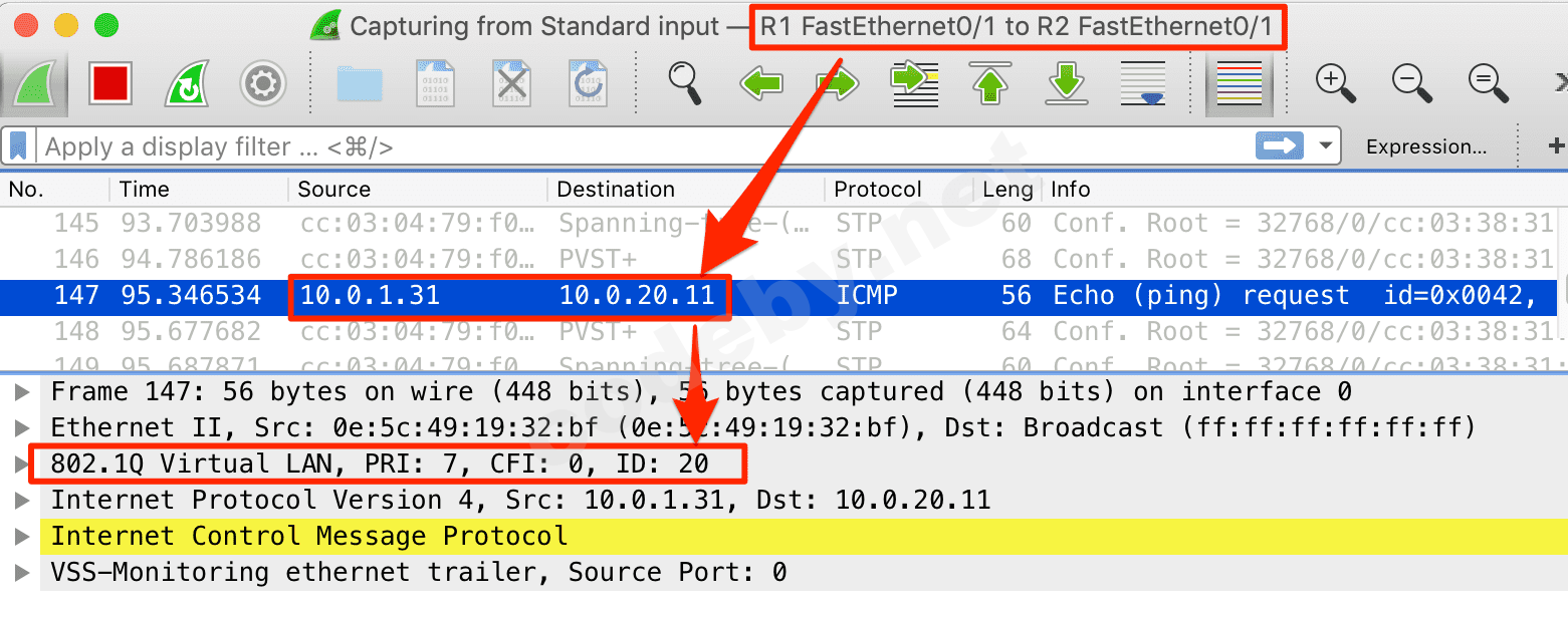

Давайте подтвердим двойную метку VLAN на каждой ссылке в сети.

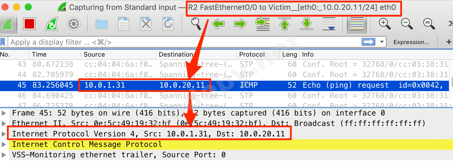

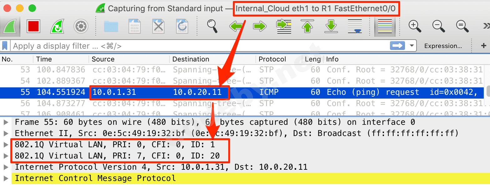

На приведенном ниже рисунке показан трафик, захваченный по каналу «1», который соединяет сеть VLAN-1 и маршрутизатор «R1». На рисунке показан пакет ICMP для адреса «10.0.20.11» с двумя тегами VLAN 802.1Q:
На рисунке ниже показан трафик, захваченный по каналу «Магистраль», который соединяет маршрутизатор «R1» и маршрутизатор «R2». Когда трафик VLAN проходит через магистраль, все собственные пакеты VLAN передаются без тегов, то есть без тегов, следовательно, эта атака может быть выполнена только из собственной сети VLAN.
Здесь, в этом случае, тег VLAN-1 был удален, и пакет имел только тег VLAN-20.
Теперь трафик находится в сети VLAN-20, и поэтому метка VLAN-20 была удалена маршрутизатором «R2», как показано на рисунке ниже, который также показывает трафик, захваченный на линии «2», соединяющей маршрутизатор «R2» и сервер-жертву:

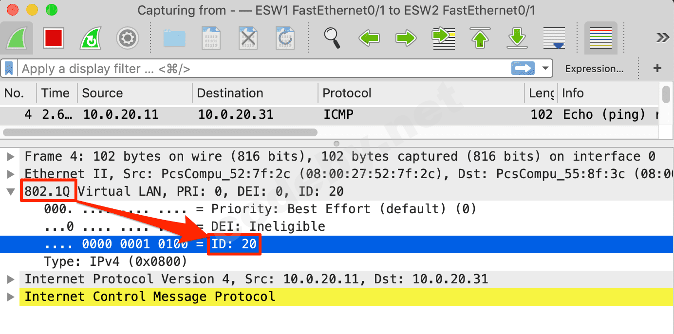

Чтобы проверить нашу конфигурацию для двойной маркировки на трафике в реальном времени. Давайте пропингуем сервер-жертву «10.0.20.11», как показано на рисунке ниже:

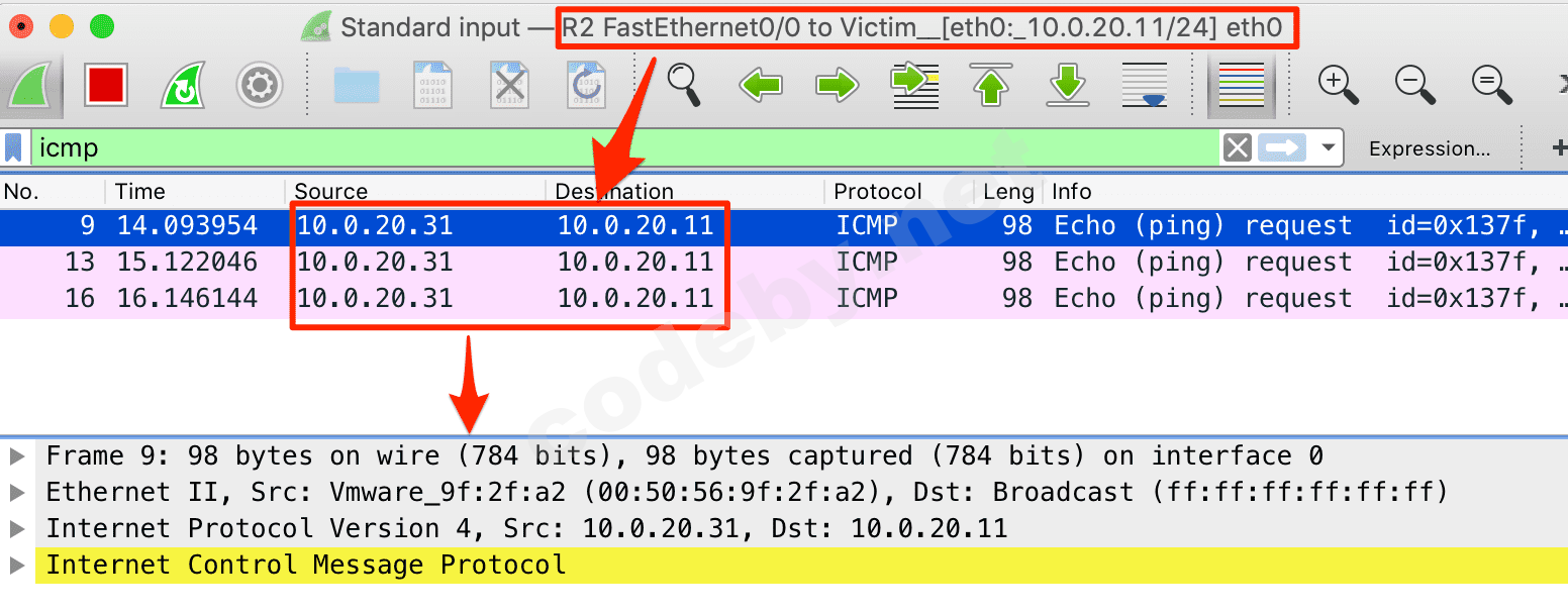

Мы можем видеть трафик, захваченный по ссылке «1», по которой ICMP-пакеты, отправленные на сервер-жертву, получают двойную метку:
Трафик, захваченный по ссылке «2», подтверждает, что пакеты также достигли сервера-жертвы:
Это подтверждает нашу способность передавать фактический трафик в другую VLAN. Теперь давайте попробуем вооружить атаку.

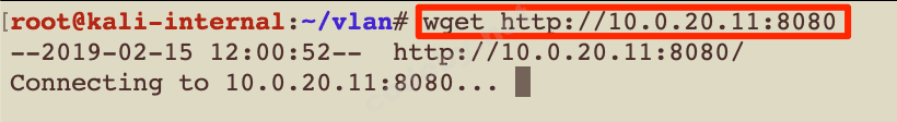

На компьютере злоумышленника мы запустили простой «wget» для доступа к содержимому веб-сервера, размещенного на сервере-жертве, как показано ниже:
Видно, что wget не может найти веб-сервер. Это не из-за неправильной конфигурации двойных тегов. Это связано с тем, что «HTTP» использует протокол TCP, а TCP требует трехстороннего рукопожатия для установления соединения. При запросе wget он сначала попытается установить полное трехстороннее рукопожатие TCP перед фактическим обменом данными. На рисунке ниже показан трафик, захваченный по каналу «2», который показывает пакет «SYN», отправленный с компьютера злоумышленника на сервер-жертву:
Поскольку жертва является членом VLAN-20, ответный пакет от жертвы будет иметь тег VLAN-20. Поскольку злоумышленник является частью VLAN-1, другой VLAN, злоумышленник не получит никакого ответа от жертвы.

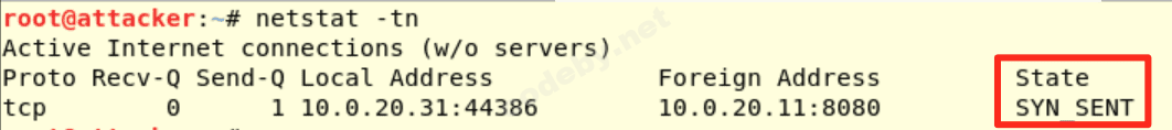

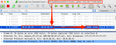

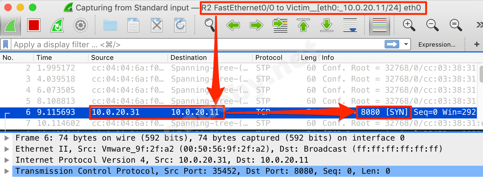

Для демонстрации мы попытались установить связь с жертвой по TCP-порту 8080, и состояние сети на компьютере злоумышленника равно «SYN_SENT», как показано на рисунке:
На компьютере жертвы состояние сети для этого пакета запроса - «SYN_RCV», как показано на рисунке:
Значение «SYN-ACK», отправленное жертвой, никогда не достигало атакующего в другой VLAN. На данный момент это подтверждает вывод о том, что мы не можем атаковать службу TCP в другой VLAN.

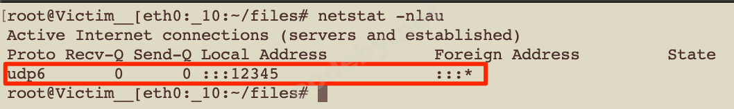

На рисунке ниже показано, что служба «Log4j» прослушивает UDP-порт «12345» на сервере жертвы:

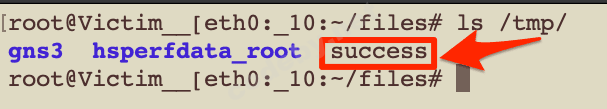

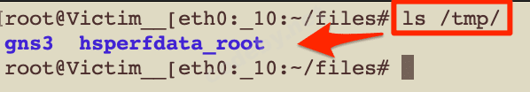

Чтобы проверить успешность нашей атаки, мы попытаемся создать файл с именем «success» в папке «/ tmp /» на сервере жертвы. На рисунке ниже показано текущее содержимое «/ tmp /» на сервере:

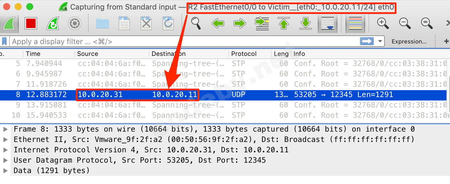

Сервис «Log4j» принимает журналы в сериализованном формате, мы используем инструмент Ysoserial для генерации сериализованной полезной нагрузки и запускаем ее для выполнения атаки на сервер-жертву на указанном порту, как показано ниже.
Анализируя трафик на Wireshark, мы подтвердили, что полезная нагрузка UDP достигла сети VLAN-20:
Полезная нагрузка достигла сервера-жертвы и создала файл с именем «success» в папке «/ tmp /», как показано на рисунке ниже:

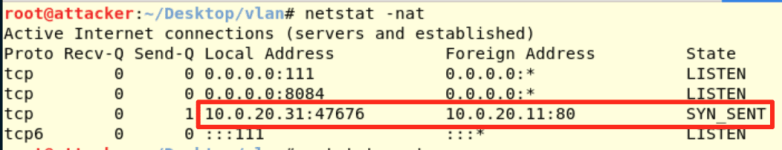

После того, как мы смогли использовать службу UDP, мы захотели вернуться к TCP и посмотреть, можно ли что-нибудь сделать, поэтому мы провели несколько тестов. Раздел ниже - это просто приключение в стране чудес, и мы делаем предположения, чтобы увидеть, можно ли что-нибудь сделать. Первым серьезным препятствием на нашем пути было то, что трехстороннее рукопожатие не могло быть завершено. Давайте углубимся в рукопожатие и поймем узкое место.
Мы настраиваем следующее:
Мы можем проверить это, посмотрев вывод netstat на компьютере злоумышленника: соединение находится в состоянии SYN_SENT.

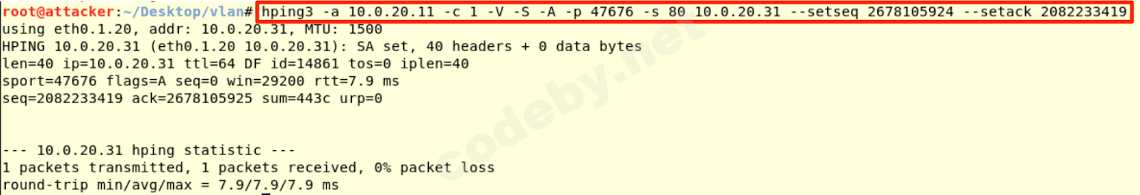

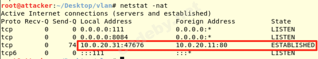

Это заставило нас задуматься о том, что если мы эмулируем SYN ACK, сервер отправит полный запрос жертве. Итак, мы проверили это с помощью утилиты Hping3:
Это действительно привело к установлению соединения, как можно видеть ниже:
Теперь, когда для каждого злоумышленника установлено соединение, злоумышленник отправляет запрос HTTP, который должным образом принимается и перехватывается на стороне жертвы.
Это показывает, что, если мы сможем получить действительные значения «Seq» и «Ack», может быть установлено успешное TCP-соединение и возможна атака на службу TCP. Однако эта атака была бы очень легкой, если бы RFC 6528 не существовало ( RFC 6528: - The RFC Archive ). Этот RFC реализует последовательности TCP и числа Ack, рандомизированные на самом уровне протокола. Однако мы хотели раскрыть это, чтобы, если кто-то захочет пойти по этому пути, у него были некоторые детали того, что люди пытались сделать до сих пор.

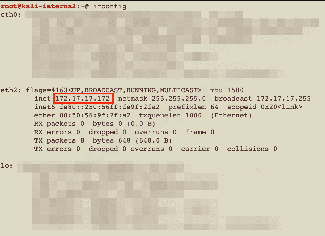

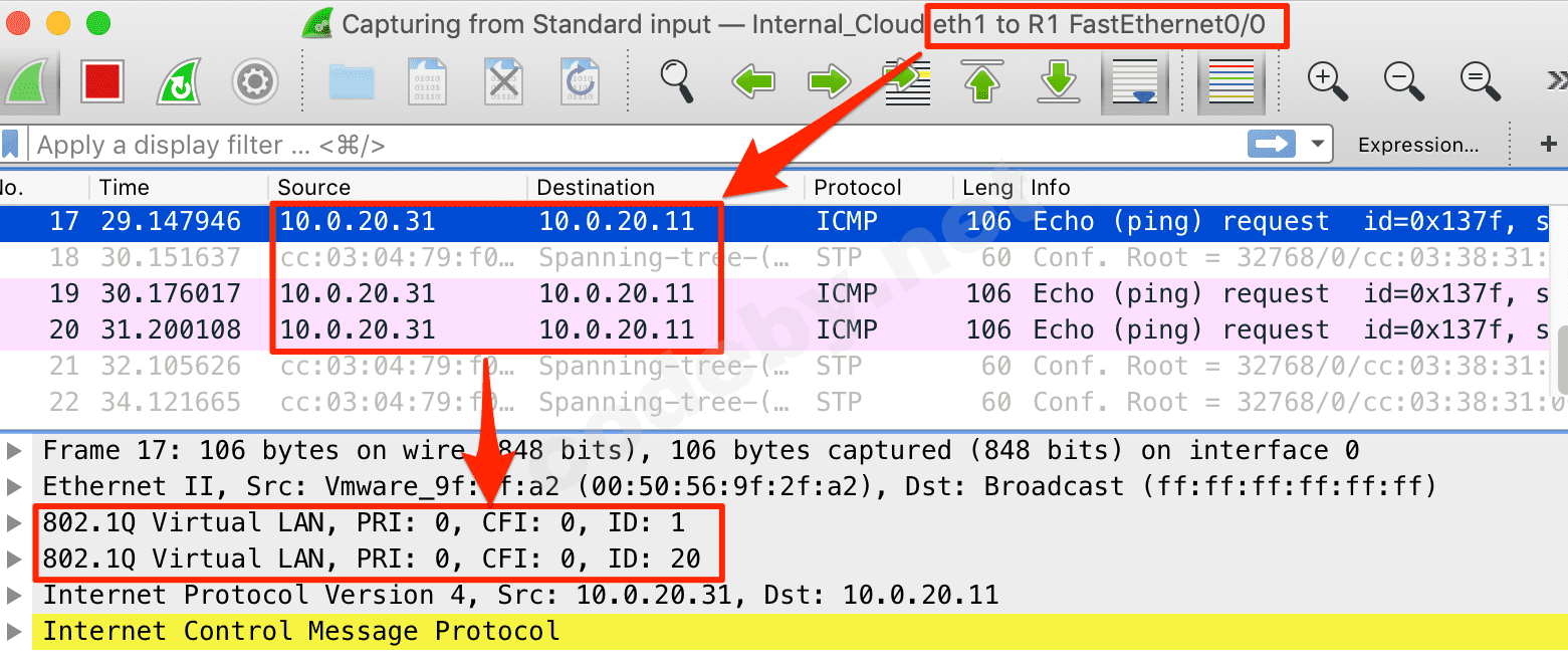

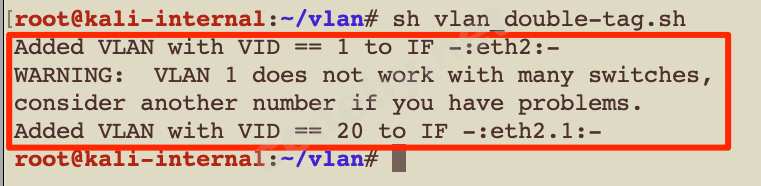

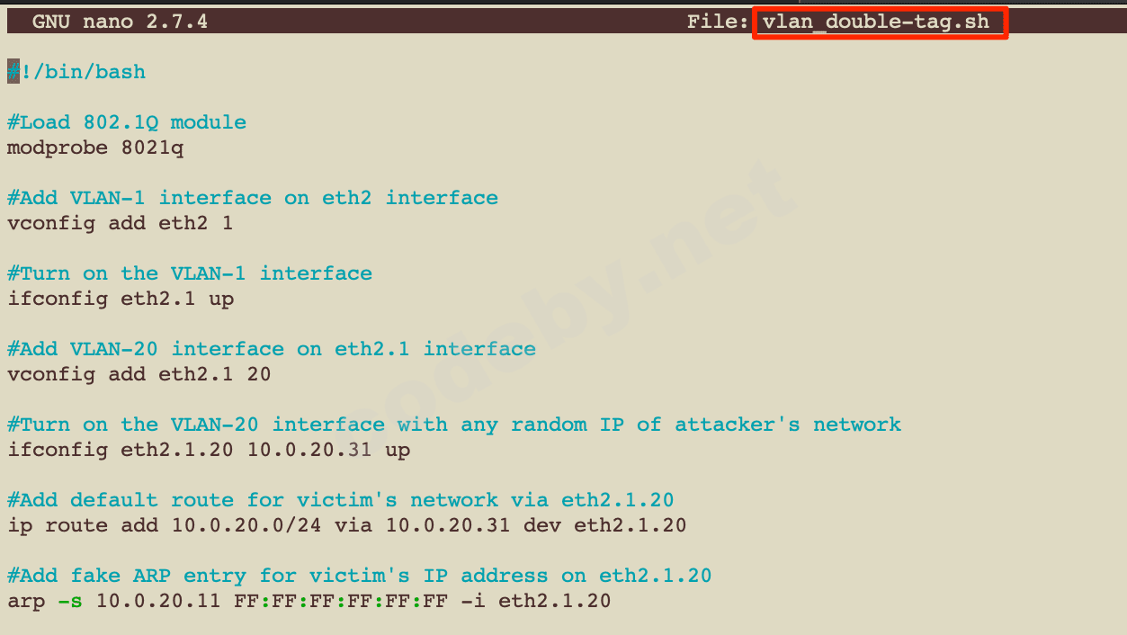

Мы будем использовать утилиту vconfig, доступную на всех машинах Linux. Используя эту утилиту, мы могли создать интерфейс, который позволял бы нам отправлять пакеты с двойной меткой в сеть. Мы написали сценарий, подробно описывающий каждый шаг, как показано на рисунке ниже, чтобы помочь вашей сети настроить двойную метку трафика вашей машины в режиме реального времени:
Здесь мы использовали модули ядра 802.1Q, чтобы разрешить передачу помеченных пакетов. Виртуальный интерфейс «eth2.1» создается с использованием vconfig, который автоматически маркирует пакеты с идентификатором VLAN 1. Другой интерфейс «eth2.1.20», который маркирует пакеты с идентификатором VLAN 20, создается на «eth2.1», что приводит к двойной маркировке исходящий пакет.
При выполнении этого скрипта вы получите следующий вывод:

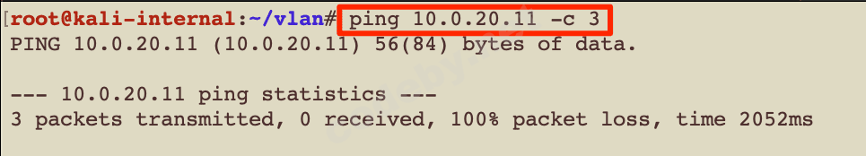

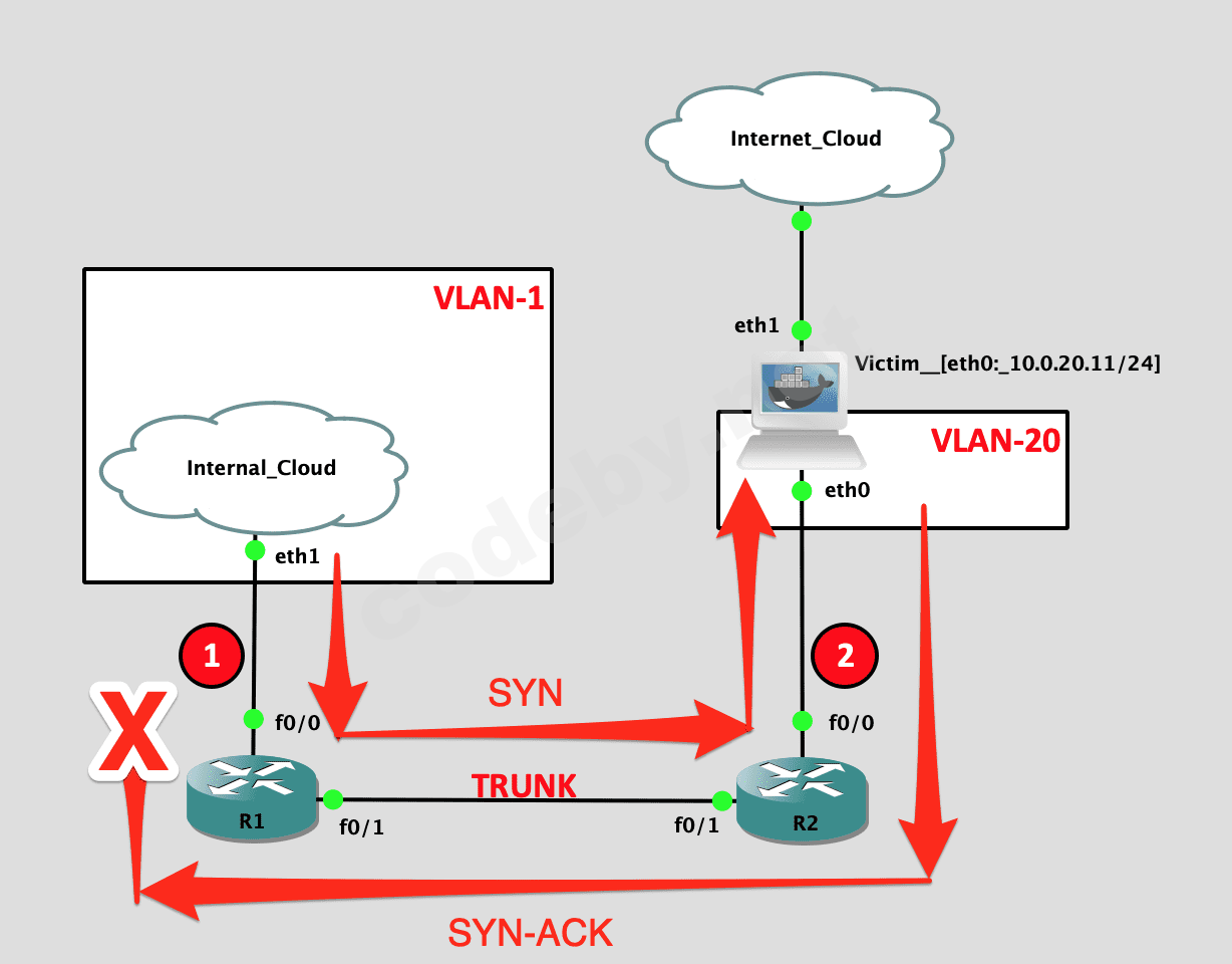

Атака двойного тегирования VLAN - это односторонняя связь, компьютер-злоумышленник не получит пакет «SYN-ACK» для завершения трехстороннего рукопожатия, как показано на рисунке:

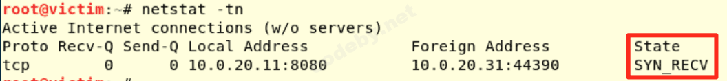

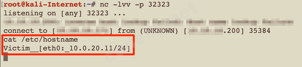

Мы создаем сериализованную полезную нагрузку, используя ysoserial, который отправляет оболочку в «kali-Internet».
После выполнения полезной нагрузки на сервере-жертве мы получаем оболочку через Интернет. Быстро перебирая «/ etc / hostname» сервера, он читает «Victim __ [eth0: _10.0.20.11 / 24]», который является нашим сервером-жертвой, как показано на рисунке ниже:
И вот как мы можем использовать метод двойных тегов VLAN для реальной эксплуатации служб UDP.

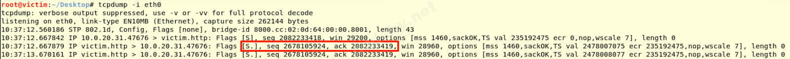

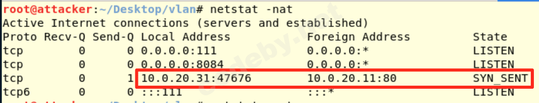

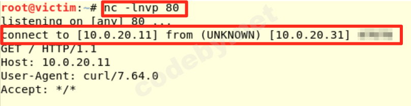

- Запустить слушатель на компьютере жертвы
- Начать захват трафика на компьютере жертвы
- Отправил запрос wget от атакующего компьютера
