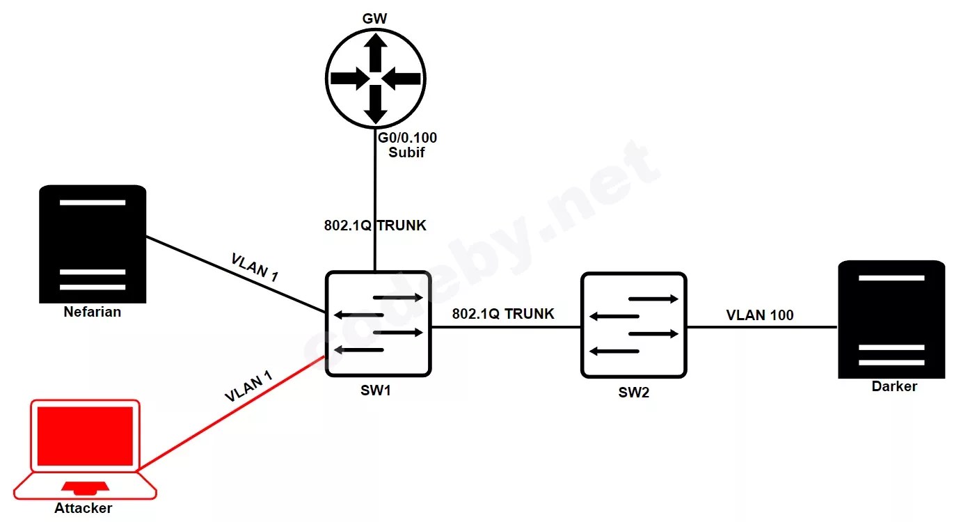

Сценарий:
  • Атакующий (A): Физически подключён к порту в режиме access, VLAN X (где X - native VLAN на каком-то trunk-порту в сети, часто VLAN 1).
  • Жертва (V): Находится в access-порту, VLAN Y (допустим, VLAN 10).
  • Свич (SW1): К которому подключён атакующий. Имеет trunk-порт (допустим, uplink) с настройкой native VLAN = X (VLAN 1).
  • Свич (SW2): Который находится «за» trunk-портом и на котором «висит» жертва из VLAN Y.
Шаги атаки:
  1. Подготовка кадра: Атакующий создаёт кадр с ДВУМЯ тегами 802.1Q. Внутренний (первый по порядку в битах) тег - целевой VLAN жертвы (Y=10). Внешний (второй) тег - native VLAN (X=1). Внешний тег для атакующего - как пропуск на первый этаж. Важно: кадр отправляется без Ethernet-тега от сетевой карты. Атакующий формирует его на низком уровне (raw socket, Scapy), вставляя теги прямо в данные кадра.
    [Кадр от атакующего]
    | Dest MAC (V) | Src MAC (A) | 0x8100 | TCI (VLAN 1) | 0x8100 | TCI (VLAN 10) | Type | Данные | FCS |
  2. Приём на access-порту (SW1, порт A): Свич SW1 получает кадр на порту, настроенном как switchport mode access, switchport access vlan 1. Он видит, что тега нет? Подожди. В данных кадра после Src MAC идёт 0x8100. Но свич на access-порту НЕ ОЖИДАЕТ тегов. Однако, многие реализации (особенно старые) не проводят глубокий анализ. Они видят 0x8100 и думают: «О, это тег! Но порт access, я должен его снять? Или это данные?». Чаще всего, они трактуют этот 0x8100 как начало поля Type/Length. Поскольку 0x8100 > 0x05DC (1500), это интерпретируется как EtherType, а не длина. Свич говорит: «Ладно, EtherType=0x8100 (что странно, это же тег), но окей, дальше идут данные». И он НЕ СНИМАЕТ ВНЕШНИЙ ТЕГ. Он просто пропускает кадр дальше, пометив его как принадлежащий access VLAN этого порта (VLAN 1). Для него кадр уже как бы принадлежит VLAN 1.
  3. Передача на trunk-порт (SW1, uplink): Кадр, теперь внутренне помеченный как VLAN 1, должен быть отправлен на trunk-порт. Правило для trunk: «Если кадр для native VLAN (1) - отправляй его без тега». Свич SW1 ВИДИТ внешний тег (VLAN 1) в данных? Нет! Он же не распарсивал его как тег на шаге 2. Для SW1 это просто данные. Единственный тег, который он знает - это служебная пометка «это кадр VLAN 1». Поэтому он выполняет правило для native VLAN: снимает служебную пометку и отправляет кадр на trunk БЕЗ ТЕГА 802.1Q. Но в данных-то кадра всё ещё лежат наши два тега!
    [Кадр на выходе с trunk-порта SW1, в проводе]
    | Dest MAC | Src MAC | 0x8100 | TCI (VLAN 1) | 0x8100 | TCI (VLAN 10) | Type | Данные | FCS |
    Обрати внимание: физически в проводе это идентично тому, что отправил атакующий. Свич SW1 просто проигнорировал двойной тег, обработав порт access.
  4. Приём на другом конце trunk (SW2): Кадр без тега приходит на trunk-порт SW2. SW2 проверяет: «Кадр без тега? Значит, это для native VLAN». Он навешивает на кадр внутреннюю пометку native VLAN (допустим, тоже VLAN 1) и начинает обрабатывать. Но! В данных кадра снова встречается 0x8100. Теперь уже на trunk-порту, который УМЕЕТ читать теги. SW2 парсит кадр и видит: «О, так тут же есть тег! Первый тег говорит VLAN=1. Это как раз наш native VLAN, окей. А за ним... Второй тег? VLAN=10!». И вот здесь происходит магия. Многие свичи (особенно старые или с определёнными настройками) обрабатывают только первый тег. Они видят первый тег (VLAN 1), снимают его и передают кадр дальше на обработку. Но второй тег (VLAN 10) остаётся в данных! И когда кадр, уже с одним оставшимся тегом VLAN 10, попадает в механизм коммутации SW2, свич смотрит: «Так, у кадра есть тег VLAN 10. Значит, он для VLAN 10. Ищу порт, куда его отправить...». И отправляет его на access-порт, где сидит жертва V.
  5. Жертва получает кадр: На порту жертвы стоит switchport mode access, switchport access vlan 10. Свич SW2, отправляя кадр на этот порт, снимает тег VLAN 10 (правило для access-порта - отдавать без тега). Жертва получает обычный кадр Ethernet, как будто он пришёл от соседа по тому же VLAN 10. Для неё отправитель (MAC A) находится в её же сегменте.
Итог: Атакующий из VLAN 1 отправил кадр, который жертва в VLAN 10 получила как локальный. Если этот кадр -, например, ARP-spoofing пакет, то жертва обновит ARP-таблицу, атакуемый из VLAN 1 становится «соседом» в VLAN 10. Дальше - классика: перехват трафика, MitM.

Стенд:
  • SW1: Cisco IOS. Port Fa0/1 (access, vlan 1) -> Атакующий (Kali Linux). Port Fa0/24 (trunk, native vlan 1, allowed vlans all) -> SW2.
  • SW2: Cisco IOS. Port Fa0/24 (trunk, native vlan 1, allowed vlans all) -> SW1. Port Fa0/10 (access, vlan 10) -> Жертва (Ubuntu).
  • Атакующий: IP 192.168.1.10/24 (VLAN 1).
  • Жертва: IP 192.168.10.10/24 (VLAN 10).
  • Роутер (или L3 интерфейс на SW2) для маршрутизации между VLAN не обязателен для самой атаки.

Если ты - белый хакер или админ, проверяющий свою сеть, вот как добавить эту проверку в свой арсенал.
Фаза рекогносцировки:
  1. Определи IP-подсети и предположительные VLAN (по маскам, по данным от клиента).
  2. Попробуй получить доступ к консоли свича (через уязвимость, default creds, social engineering). Команды: show vlan brief, show interfaces trunk, show running-config | section interface.
  3. Если нет доступа к конфигурации - переходи к активному тестированию.
Фаза активного тестирования:
  1. Залетай в какую-либо сеть (например, гостевой Wi-Fi, офисная сеть). Это будет твоя точка входа (VLAN X).
  2. Собери информацию: свой IP, шлюз, пропиши arp -a, посмотри трафик (Wireshark). Есть ли кадры без тегов? Возможно, это native VLAN.
  3. Выбери целевую VLAN (например, серверную). Узнай её IP-диапазон (сканированием сети через шлюз, если он маршрутизирует, или из утекшей документации).
  4. Определи MAC-адрес цели (через arp ping, если есть маршрут, или предположив шлюз по умолчанию для той сети).
  5. Запусти скрипт double tagging с внешним тегом = предположительный native VLAN (часто 1), внутренним = целевой VLAN (например, 10). В качестве полезной нагрузки - ARP-запрос или TCP SYN на известный порт (например, 80, 443).
  6. Наблюдай. Если есть возможность разместить сниффер в целевой VLAN (согласованный тест!) - смотри, пришёл ли кадр. Если нет - косвенные признаки: ответ от сервера (маловероятно), или срабатывание IDS/IPS (что уже успех, так как выявило уязвимость).
  7. Если не сработало с VLAN 1, попробуй другие кандидаты на native VLAN (часто 99, 666, 999, 4094). Можно написать скрипт для перебора.
Представление результатов:
В отчёте не пиши просто «обнаружена уязвимость double tagging». Объясни бизнесу:
  • Риск: Нарушение сегментации сети. Гость может потенциально атаковать серверы финансового отдела напрямую, минуя межсетевой экран.
  • Условия: Показать конфигурацию trunk-портов (из вывода команд).
  • Вектор: Откуда (VLAN X) и куда (VLAN Y) возможна атака.
  • Доказательство Concept: Скриншот Wireshark в целевой VLAN с полученным пакетом от тестовой системы.
  • Рекомендации: Чёткий список команд для исправления (см. Главу 5). Приоритет: Высокий.
