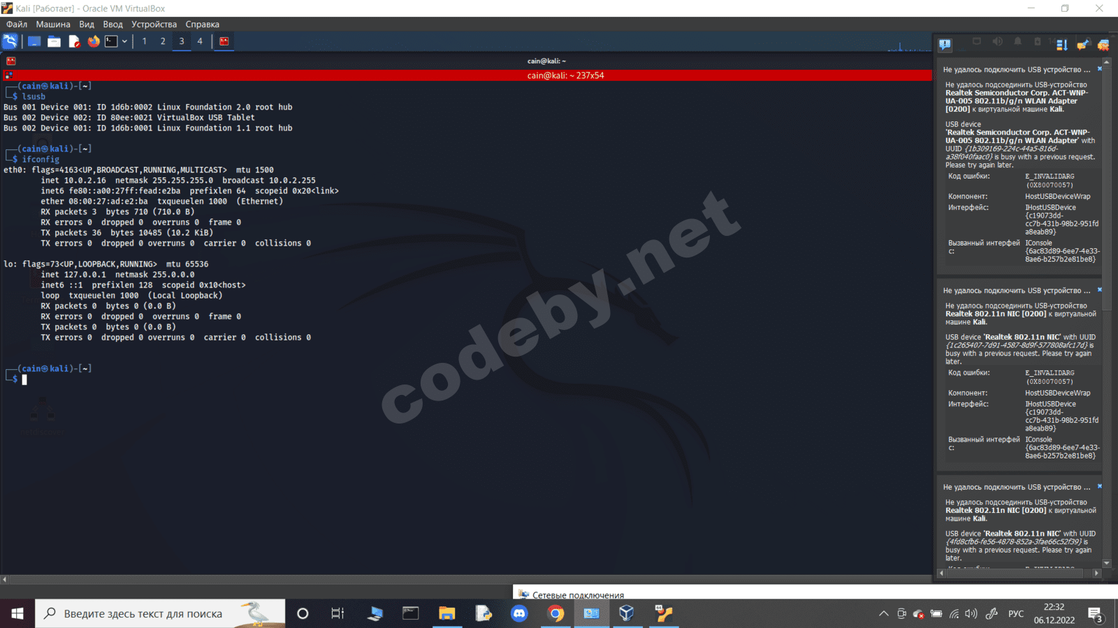

Имеется:
Wi-Fi адаптер DEXP WFA-302
Kali Linux работающий через Virtualbox
Задача:
Подключиться к Wi-Fi с помощью имеющегося Wi-Fi адаптера
Описание проблемы:
ifconfig видит сетевой адаптер wlan0, iwconfig тоже но при подключение не доступна кнопка Available networks.
Драйвера шли в коробке с Wi-Fi адаптером, но их у меня не получается. В чём проблема не понимаю.

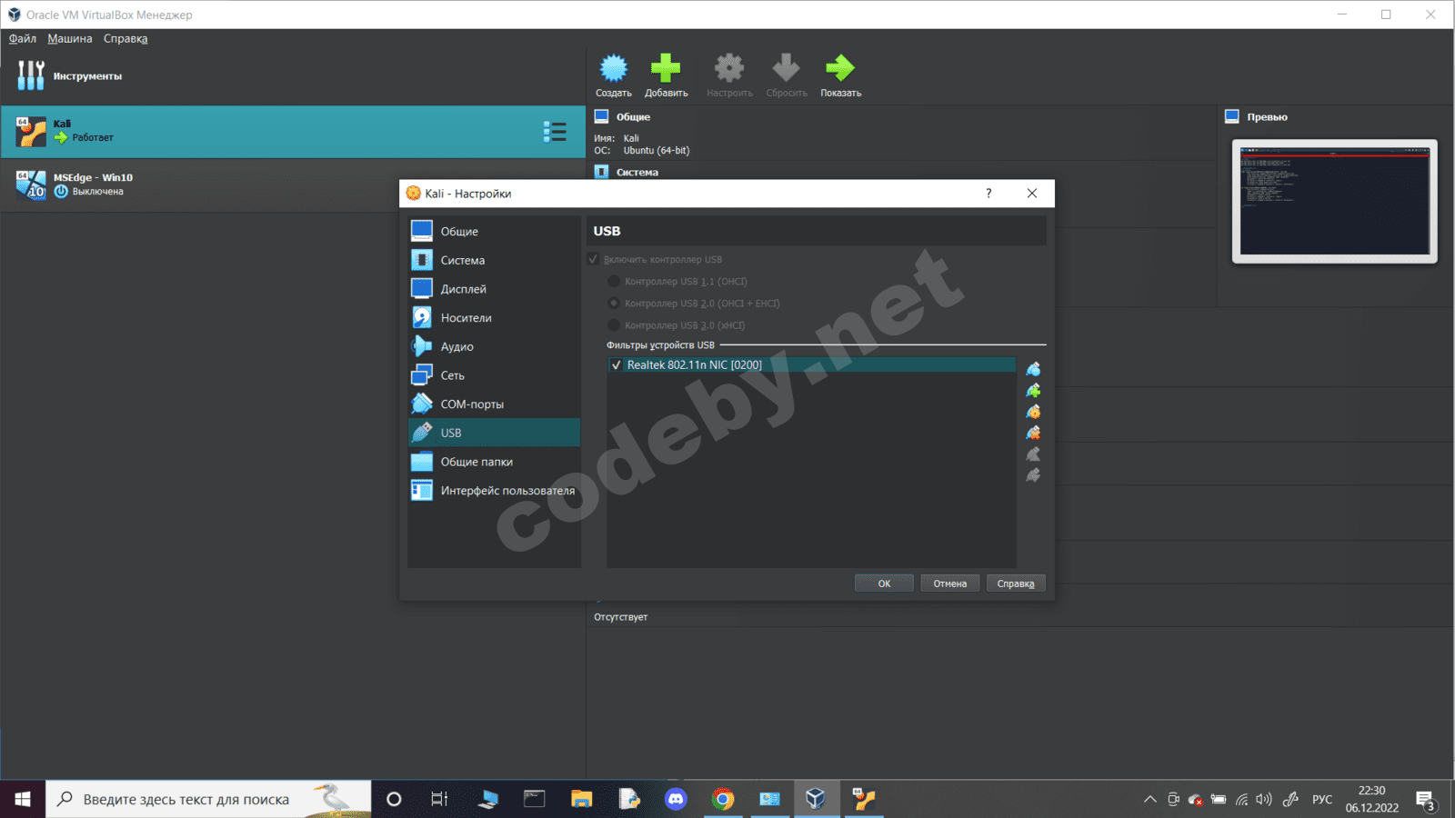

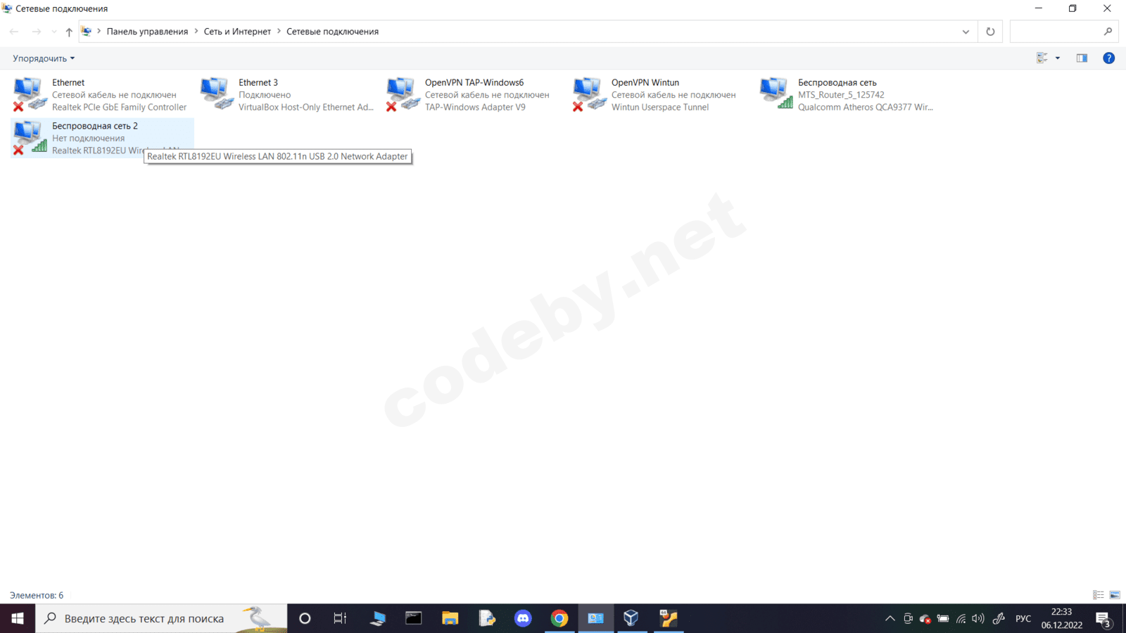

Я так понимаю хост у тебя виндовый.
От сюда 2 вопроса:
1: Винда видит адаптер?
2: ты прокинул адаптер как USB устройство в виртуалку с кали?
От сюда 2 вопроса:
винда адаптер видит
и на второй вопрос тоже да

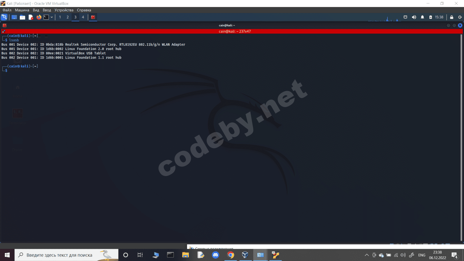

Выполни lsusb и скинь вывод.

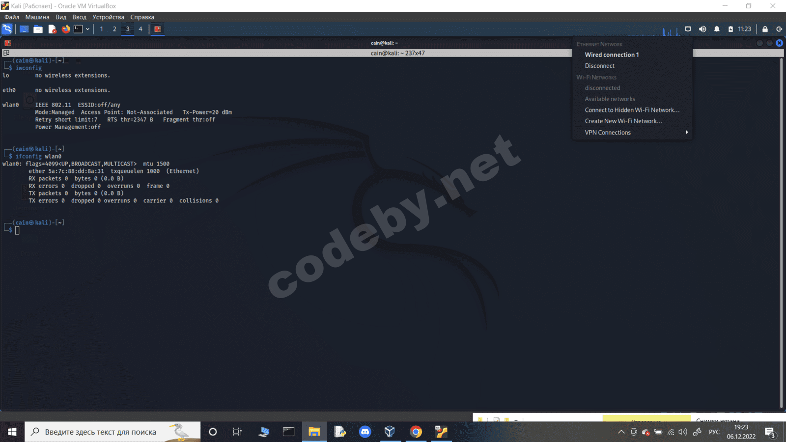

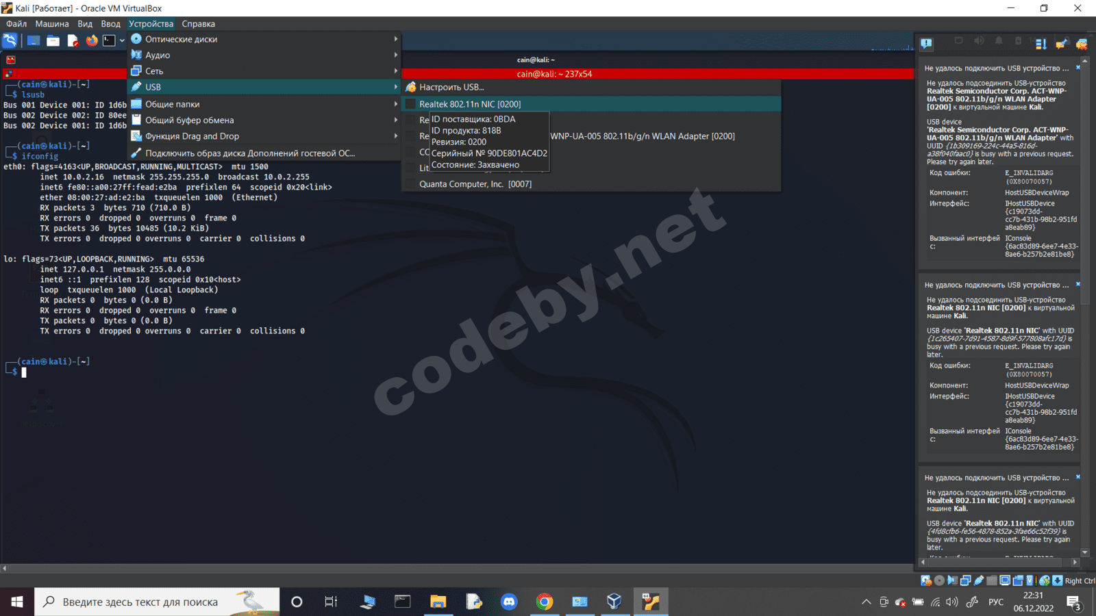

В общем, загружаю я сейчас Kali и вижу что у меня слетели настройки USB устройств, я заново всё сделал но когда я пытаюсь через УСРОЙСТВА\USB выбрать само устройство у меня с права выдает ошибку (1 скриншот). Давай так: ты можешь мне с самого начала объяснить что мне нужно сделать? И если у меня возникнут вопросы я обращюсь к тебе. Думаю так будет легче тебе
Я решил проблему с Virtualbox
