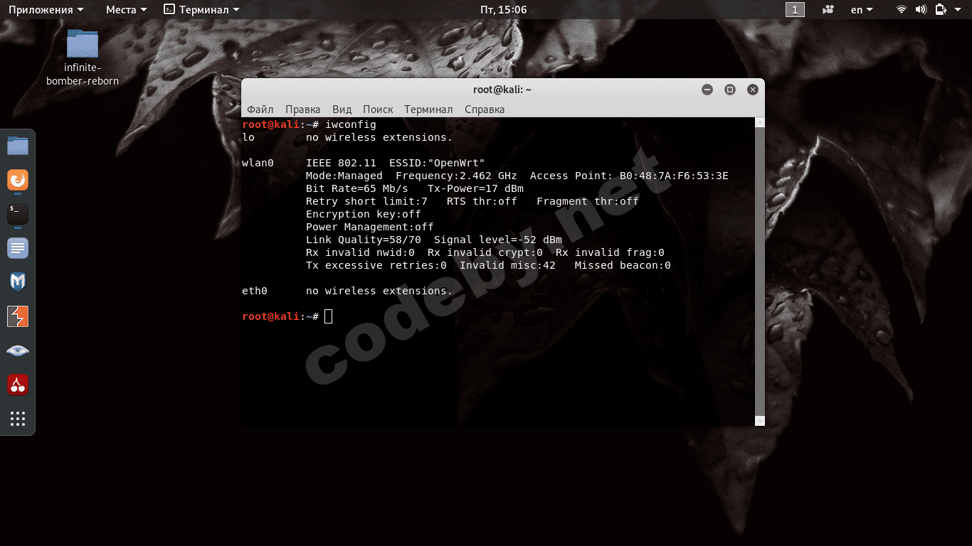

Вообщем, купил я себе Wifi Adapter Tp-link TL-WN821N v6, втыкаю в компьютер, но Кали не видет его, он даже не моргает. Пробывал устанавливать драйвера и были разные ошибки, вообщем как установить на него драйвер? В команде iwconfig есть только wlan0 и eth0 и lo, нету wlan1. У меня ноутбук Dell, загружаюсь через флэшку. На втором скриншоте видно, что стоит драйвер но на версию 5, а у меня версия 6

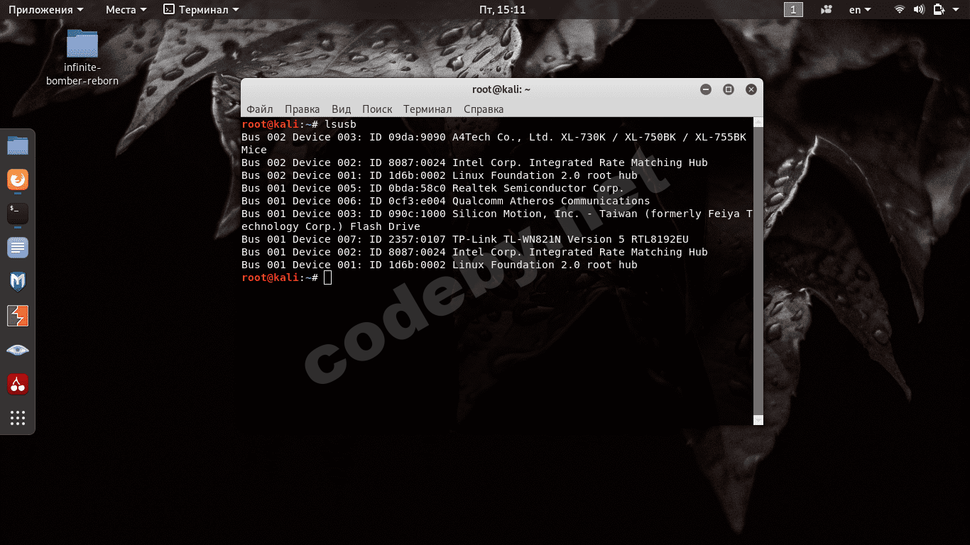

и инфы больше какой чип? lsusb - в терминал
Я уже искал инфу, много искал, + та тема не решена. Вот lsusb
Bus 002 Device 003: ID 09da:9090 A4Tech Co., Ltd. XL-730K / XL-750BK / XL-755BK Mice
Bus 002 Device 002: ID 8087:0024 Intel Corp. Integrated Rate Matching Hub
Bus 002 Device 001: ID 1d6b:0002 Linux Foundation 2.0 root hub
Bus 001 Device 005: ID 0bda:58c0 Realtek Semiconductor Corp.
Bus 001 Device 006: ID 0cf3:e004 Qualcomm Atheros Communications
Bus 001 Device 003: ID 090c:1000 Silicon Motion, Inc. - Taiwan (formerly Feiya Technology Corp.) Flash Drive
Bus 001 Device 007: ID 2357:0107 TP-Link TL-WN821N Version 5 RTL8192EU
Bus 001 Device 002: ID 8087:0024 Intel Corp. Integrated Rate Matching Hub
Bus 001 Device 001: ID 1d6b:0002 Linux Foundation 2.0 root hub
