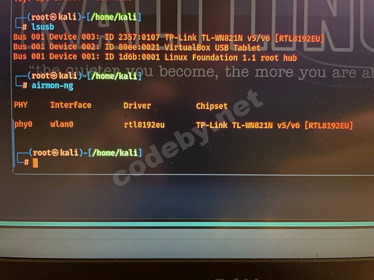

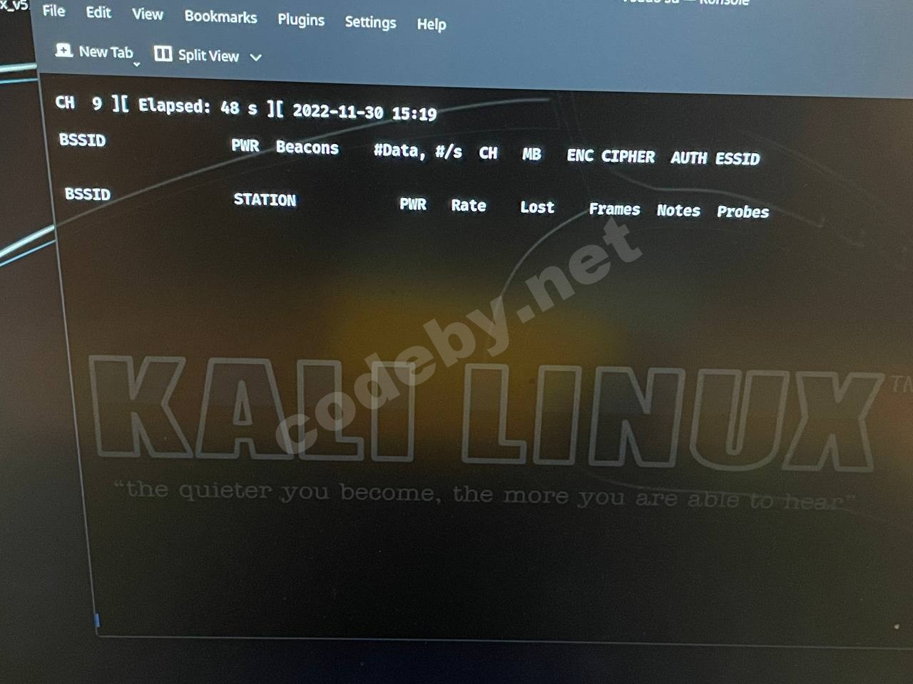

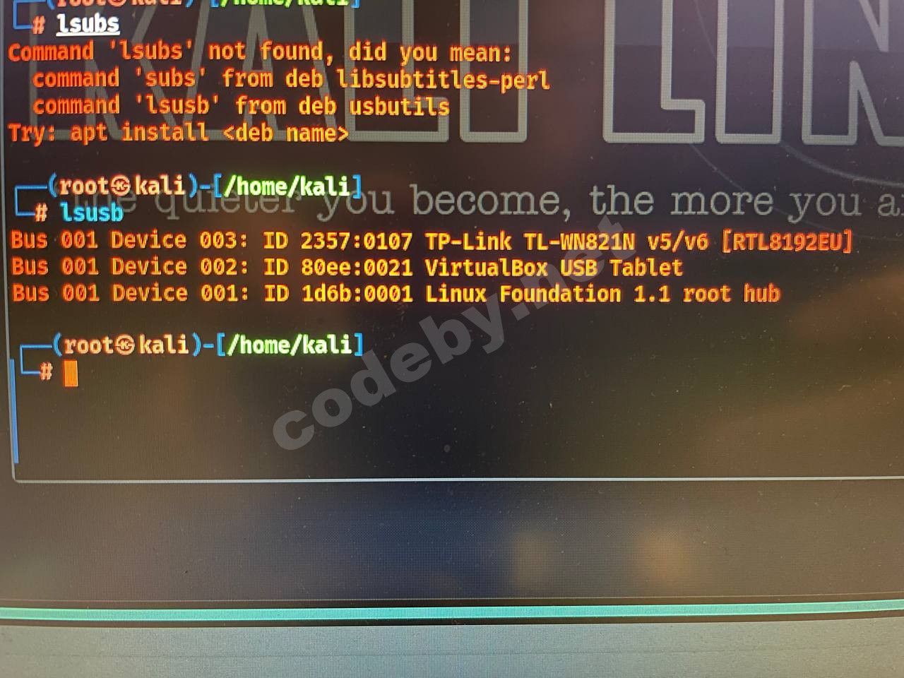

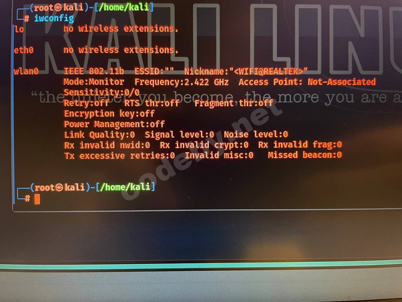

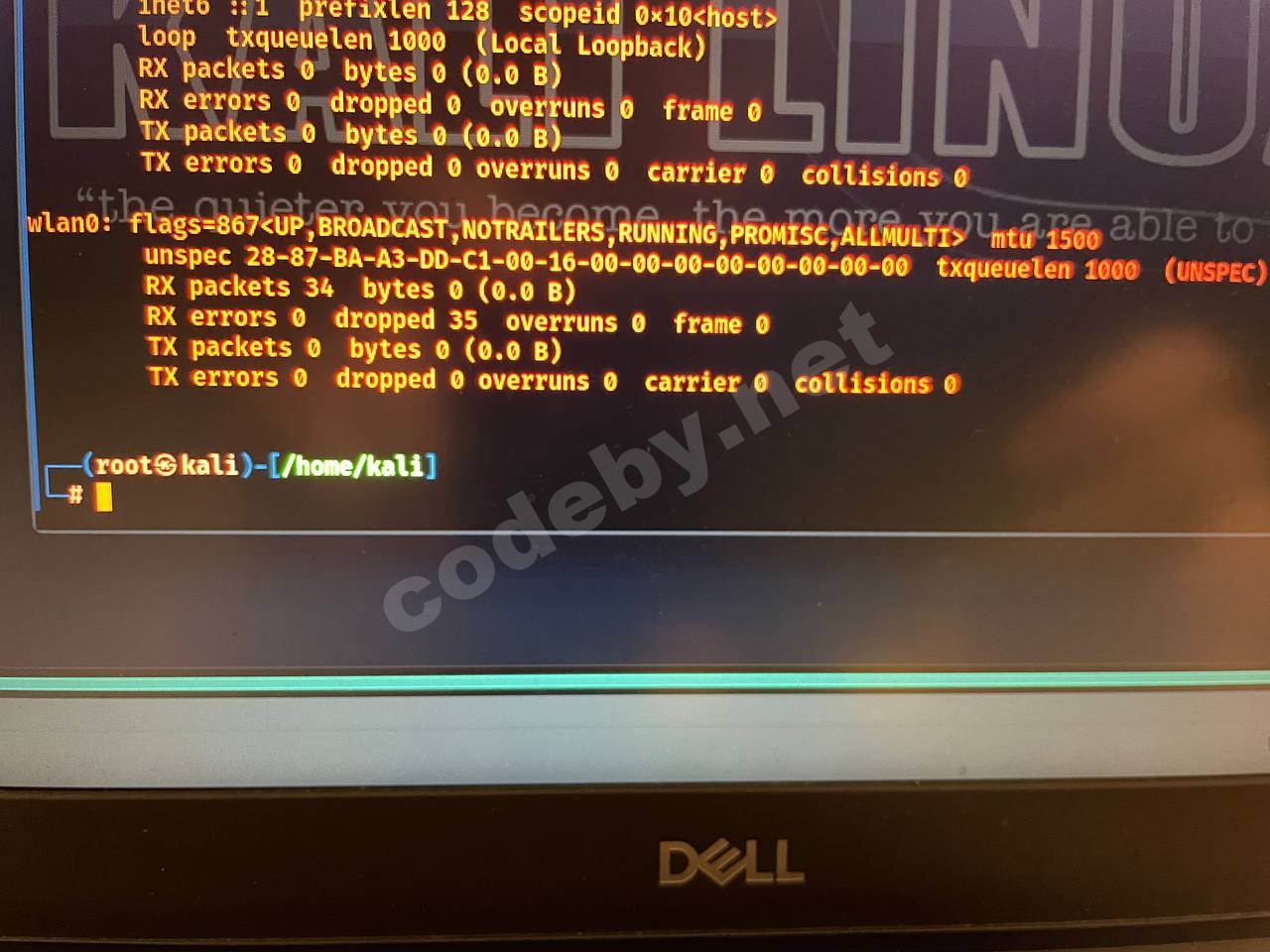

Добрый день, сегодня специально купил адаптер TL-WN821N V6 для работы с трафиком и сетями. Всё настроил, драйвера установил, но никакие сети не видит. В чём может быть проблема?
Сижу на Kali Linux в Virtual Box. В разделе USB подключил его.
