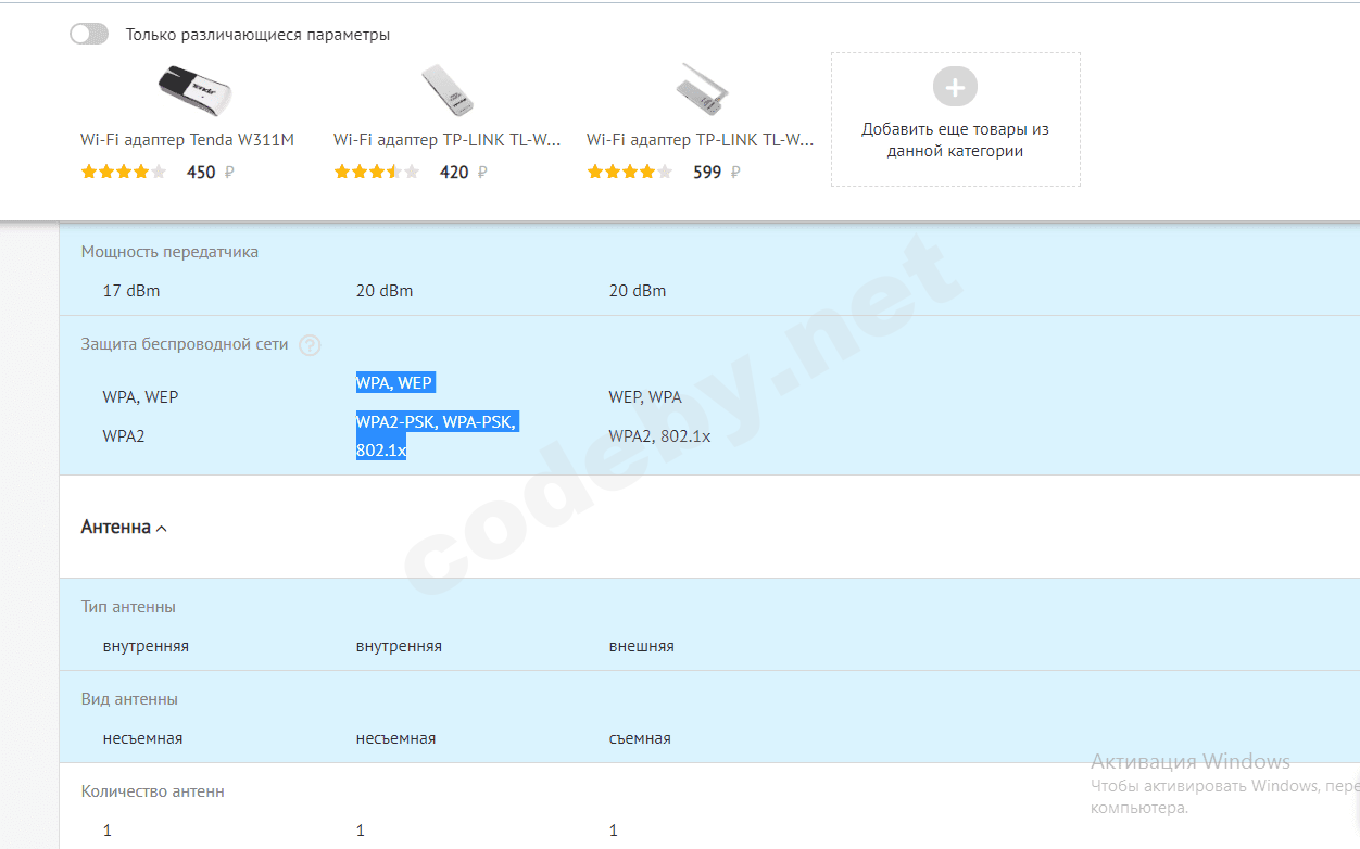

Понял.Не хочу заморачиваться куплю себе сегодня TP-LINK WN727N или TENDA W311M.Скорей всего этот TENDA W311M
Почему ты принципиально выбираешь адаптеры без разъёма для антенны?
Нужен просто свисток для подключения к Wi-FI?
Ну просто смотрю где больше будет стандартов шифрования.Вообще нужно чтоб он мог в режиме монитора работать, хендшейк ловить.А если не сложно, посоветуй с антенной.

W322U v3

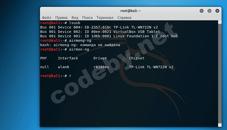

722n на скрине есть
ой ля)
W322U v3 вообще не понимаю как туда попал))))
я говорил про 722n)))
ну всё ок, он должен поддерживать инъекции
W322U v3
722n на скрине есть
Подскажи,почему там где должно показывать чипсет пишет название wifi адаптера,и к тому же у меня v3,а там v2
Я разобрался все работает без ошибок.Спасибо тебе парень.

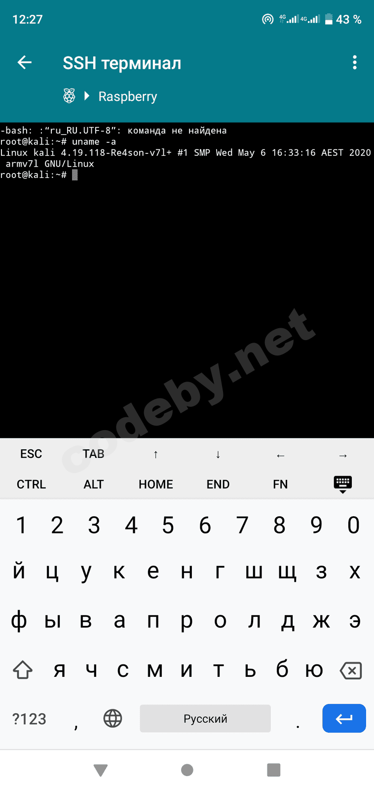

Помогите, у меня rpi4 на ней кали и адаптер tl wn 821n не входит в режим монитора. Также такой прикол, если пробить его по fcc id то он версии 5, а в конце серийника у него v 6.0. помогите пожалуйста (если что ядро вот). Прежний мануал не работает.
