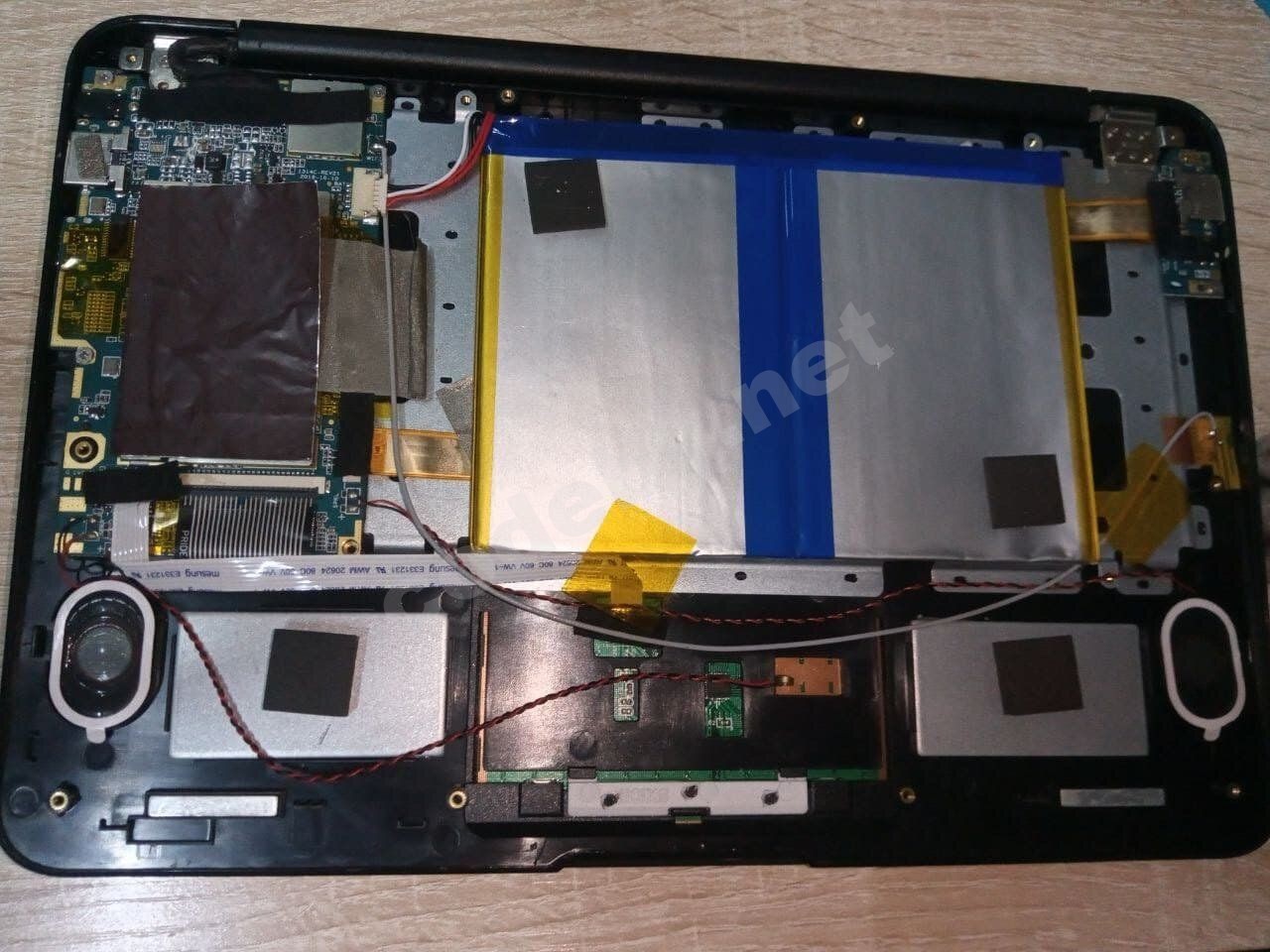

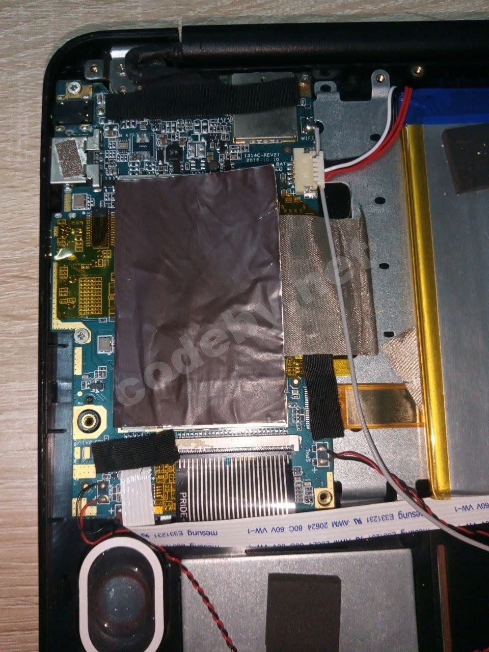

Добрый день уважаемые форумчане! Тут такое дело, попал в мои владения ноутбук IRBIS NB22. его проблема в том, что он абсолютно не подаёт признаки жизни.
Всё что о нём известно:
  • что-то меняли в биосе, но что конкретно не известно.
  • Лишь на мгновение загорается индикатор включения(индикатор зарядки абсолютно не реагирует).
  • Блок питания в порядке. (проверил мультиметром)
  • При включении от питания, но с отключенным аккумулятором динамики начинают “пощёлкивать”
  • Ранее был в сервисном центре по причине “не работает микрофон”
Надеюсь на ваш отклик :)

Если в сервисном центре был недавно и есть какая-то гарантия, отщелкивайте батарейку и несите обратно.
Попробуйте...
Тебе вряд ли кто то сможет подсказать в чем проблема удаленно, мультиметр в руки и проверять всю цепь питания
Попробуйте подключить другой БП. Старый может показывать нормальное напряжение, но с нагрузкой не справляться.
Проверьте все коннекторы и шлейфы на материнской плате.
Самое простое, что может быть, если до этого ноут не заливали и не роняли - слетела прошивка BIOS.
Решается это довольно просто - отпаивается флешка BIOS, ищется в интернете актуальный дамп.
Через программатор прошивается и припаивается обратно.
Соответственно нужен программатор (150 руб на али), паяльник и прямые руки.
Вот отличный канал, где автор ремонтирует самые разные ноуты.

Чтож, думаю стоит попробовать перепрошить)
А канал действительно годный, спасибо)
Если ты в Москве напиши мне, я тебе контакты ремонтника скину который за любые ноуты берется. Мне на ноуте он как то серверный мост смог починить
мне кажется блок сломался, и при нагрузке не выдает нужного напряжения. Недавно сталкивался с такой проблемой, подчинил блок, но неделю проработал и сгорел полностью )) в итоге новый купил)
