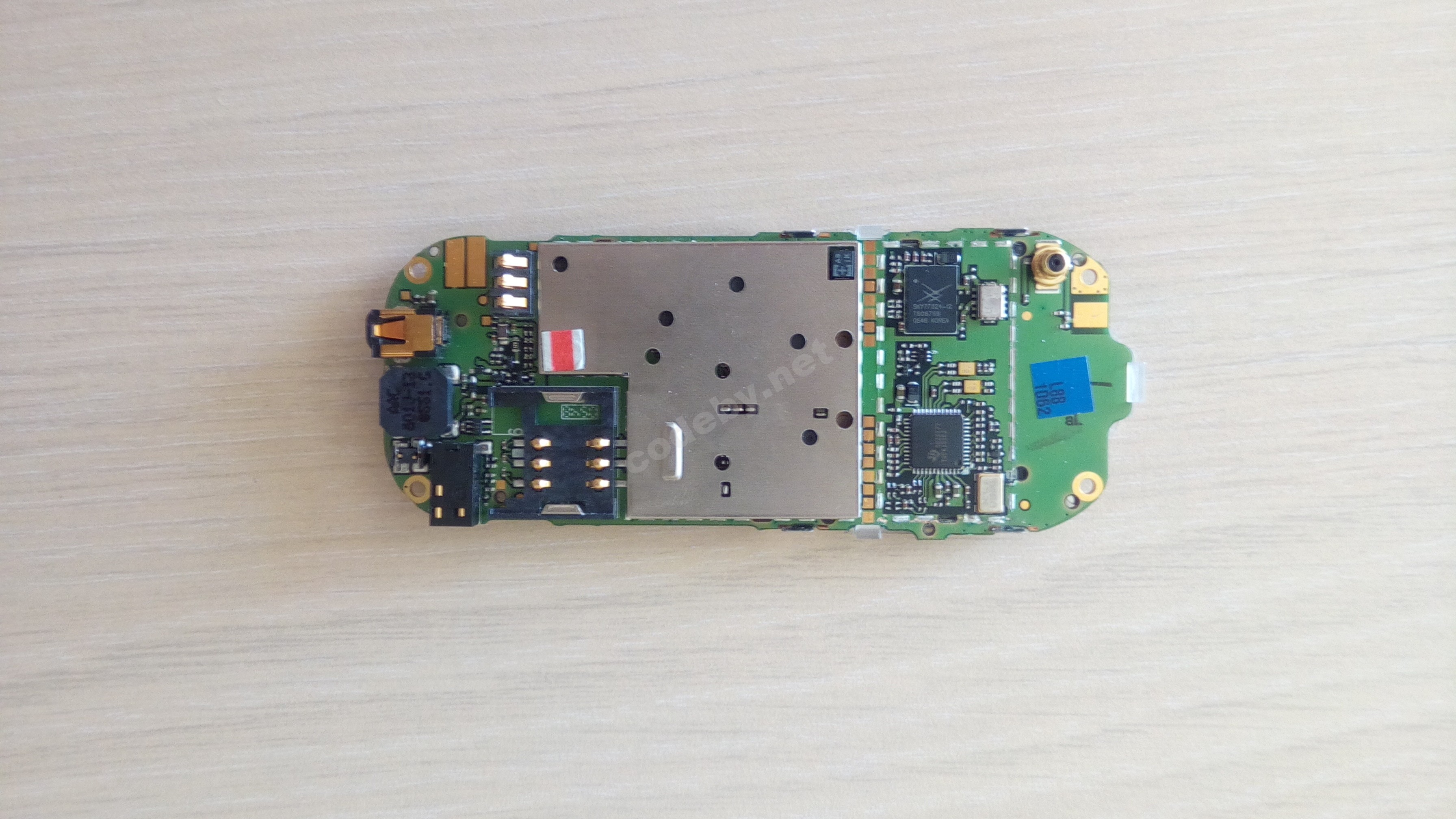

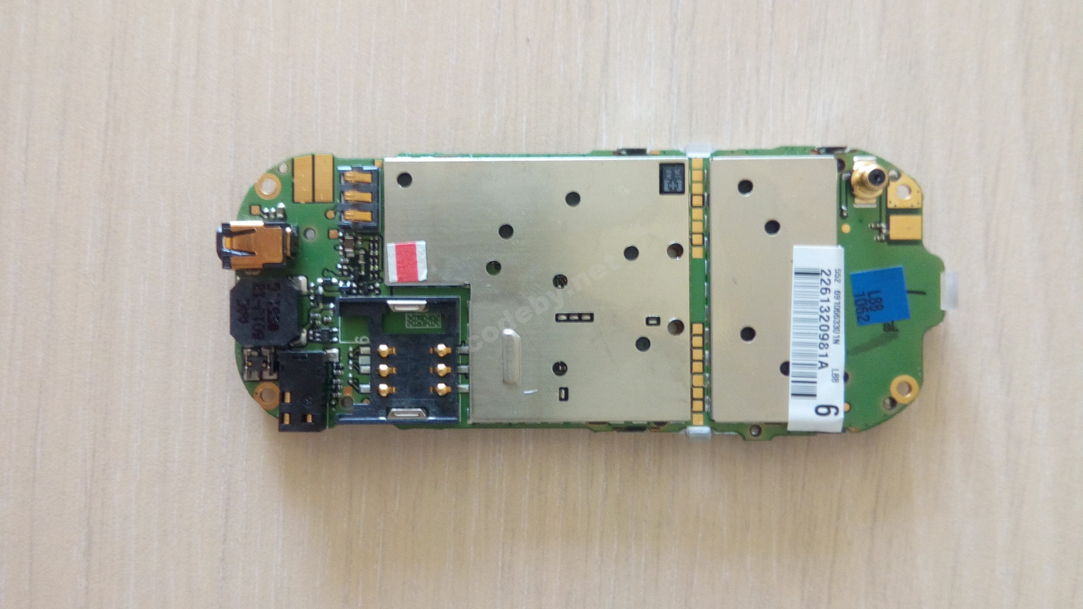

Разбираем

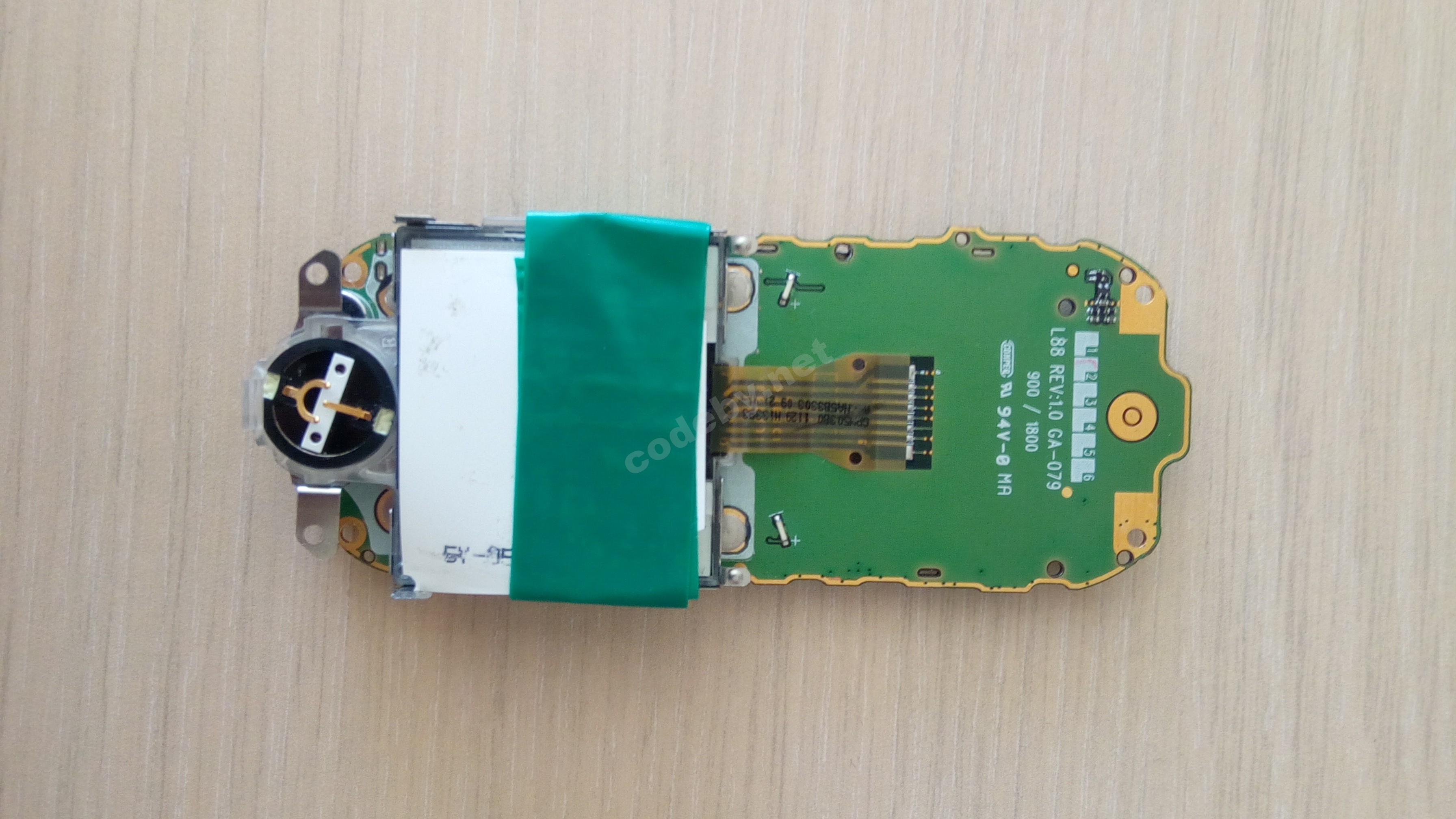

Для начала нужно добраться до места перепайки. Снимаем пластмассовую кожуру, антенну (чёрный пластик с железкой на верху, крепится двумя защёлками) и снимаем экран (крепится двёмя пластмассовыми защёлками и четырьмя железными по углам, и ещё одной пластмассовой сверху). Шлейф можно не отсоединать от платы. Просто загните экран на другую часть платы и завяжите изолентой, что бы не спалить его во время пайки.

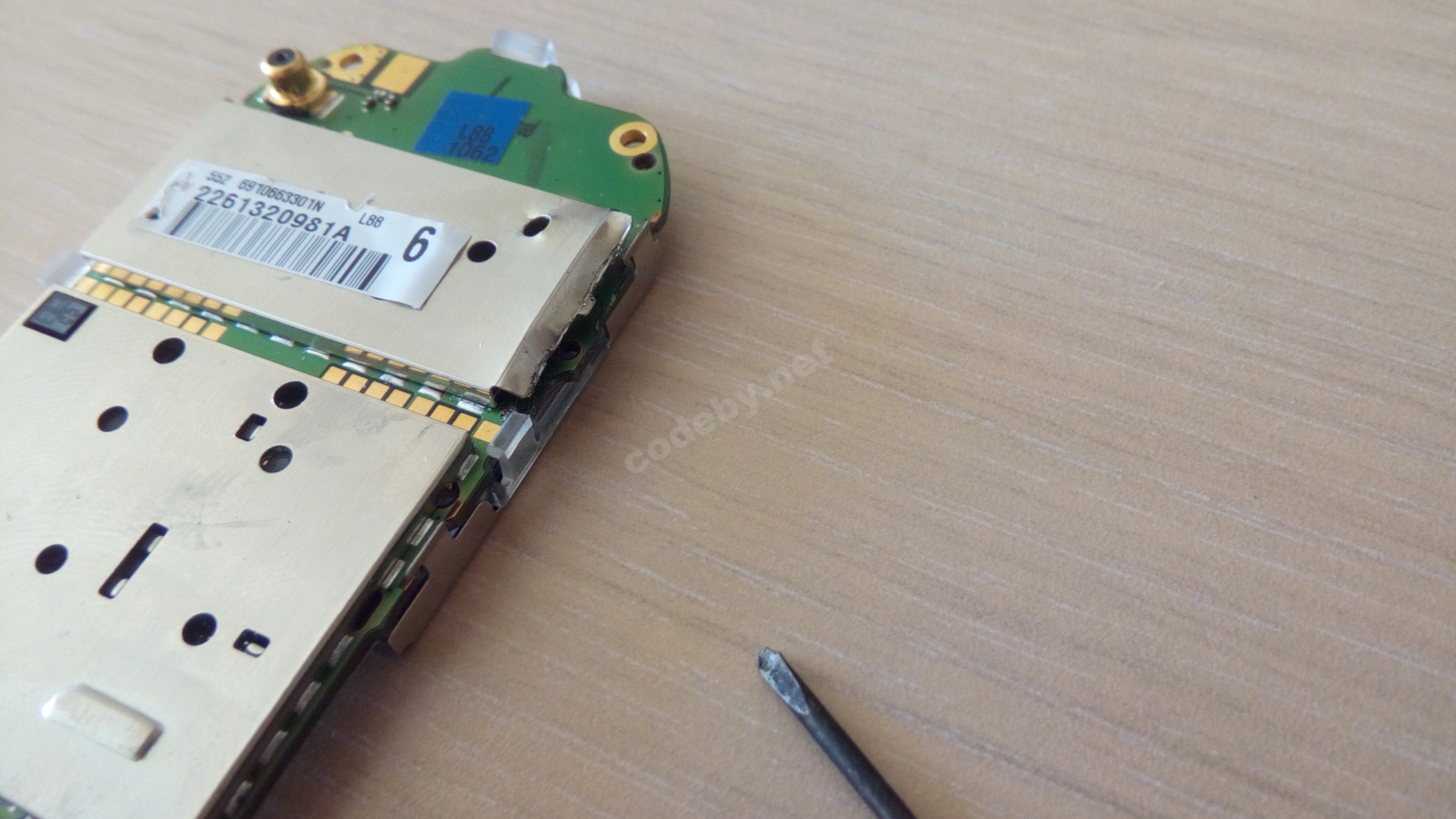

Нужно снять верхнуюю железную панель, за которой находится нужная нам часть. Отцепляется не очень сложно, можно просто поддеть углы отвёрткой.

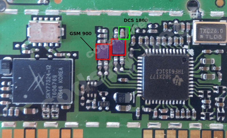

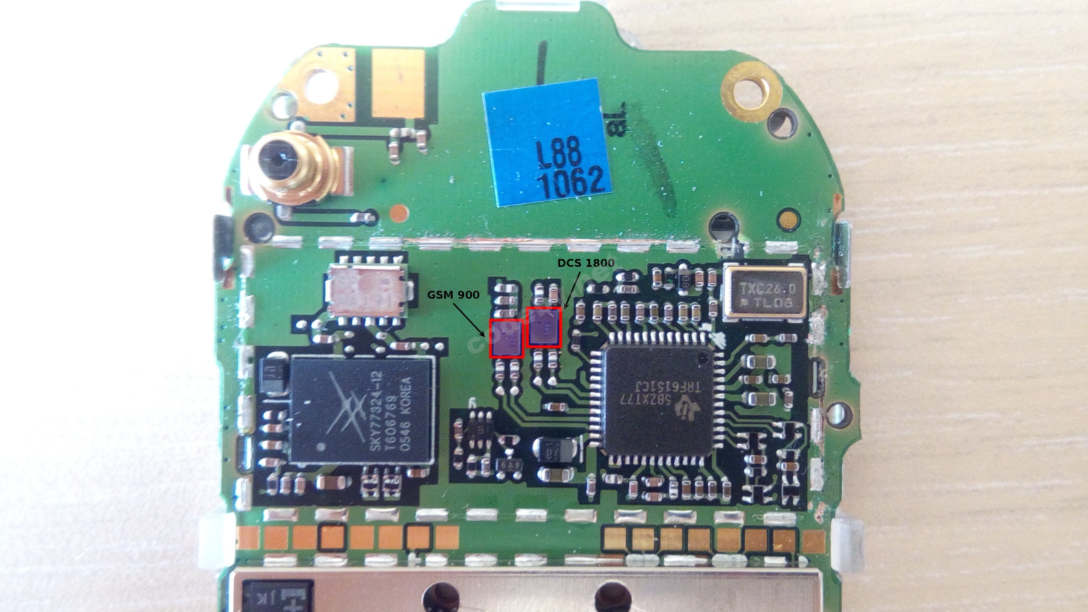

Отпайка старых фильтров
На этом этапе никак не обойтись без паяльного фена (вообще никак, я пытался). Нужно отпаять два фильтра, отмеченных на фотографии.
Левая часть отвечает за GSM 900, правая - за DCS 1800. Если вы собираетесь работать только с GSM, то правую часть можно не перепаивать.
Для отпайки мне хватило где-то 350 градусов на паяльном фене.
Перепайка

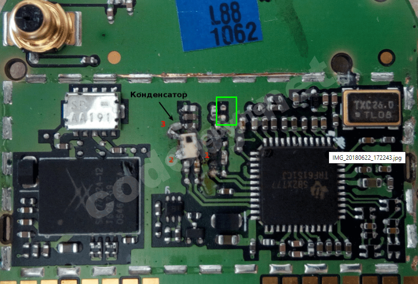

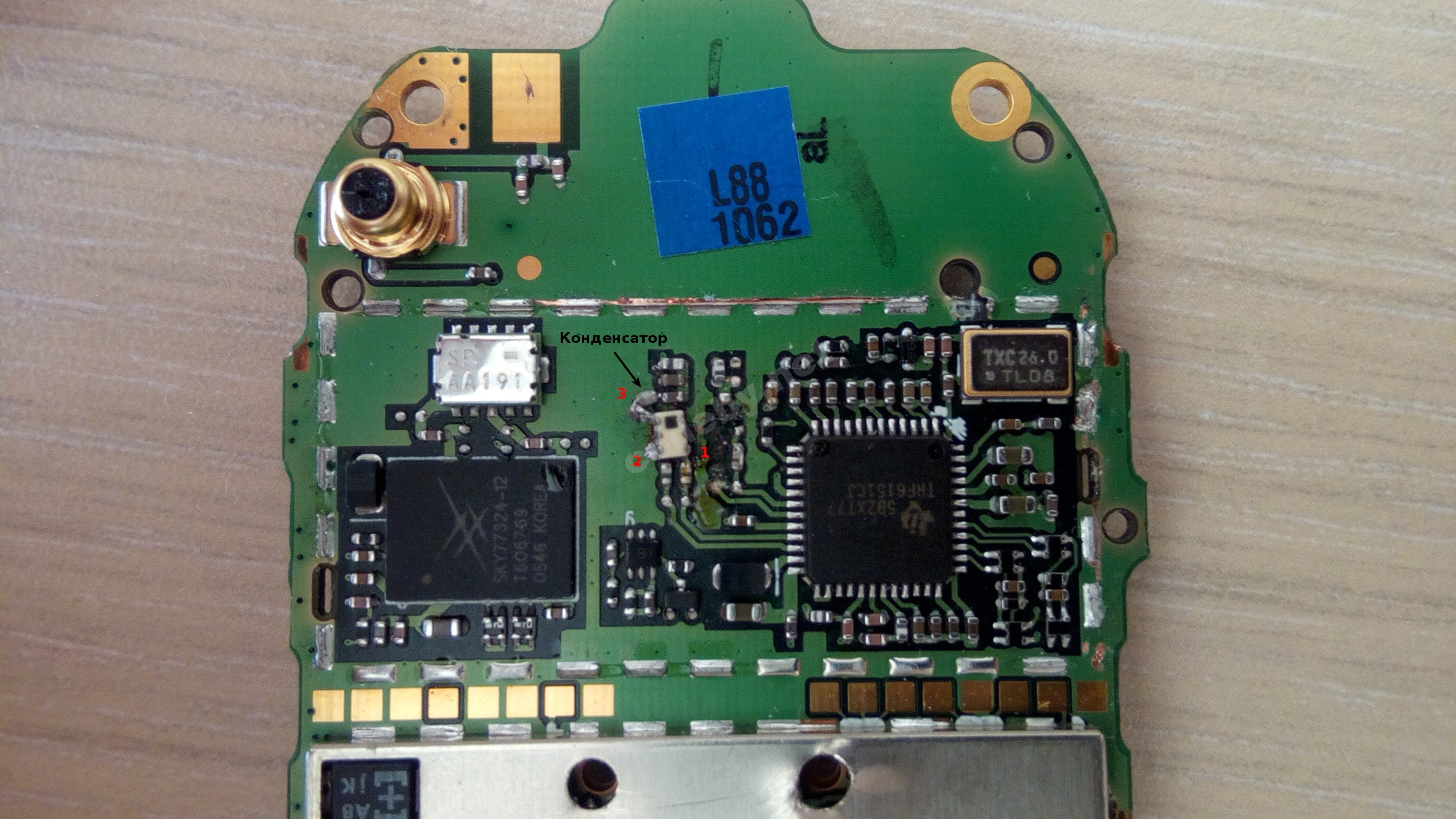

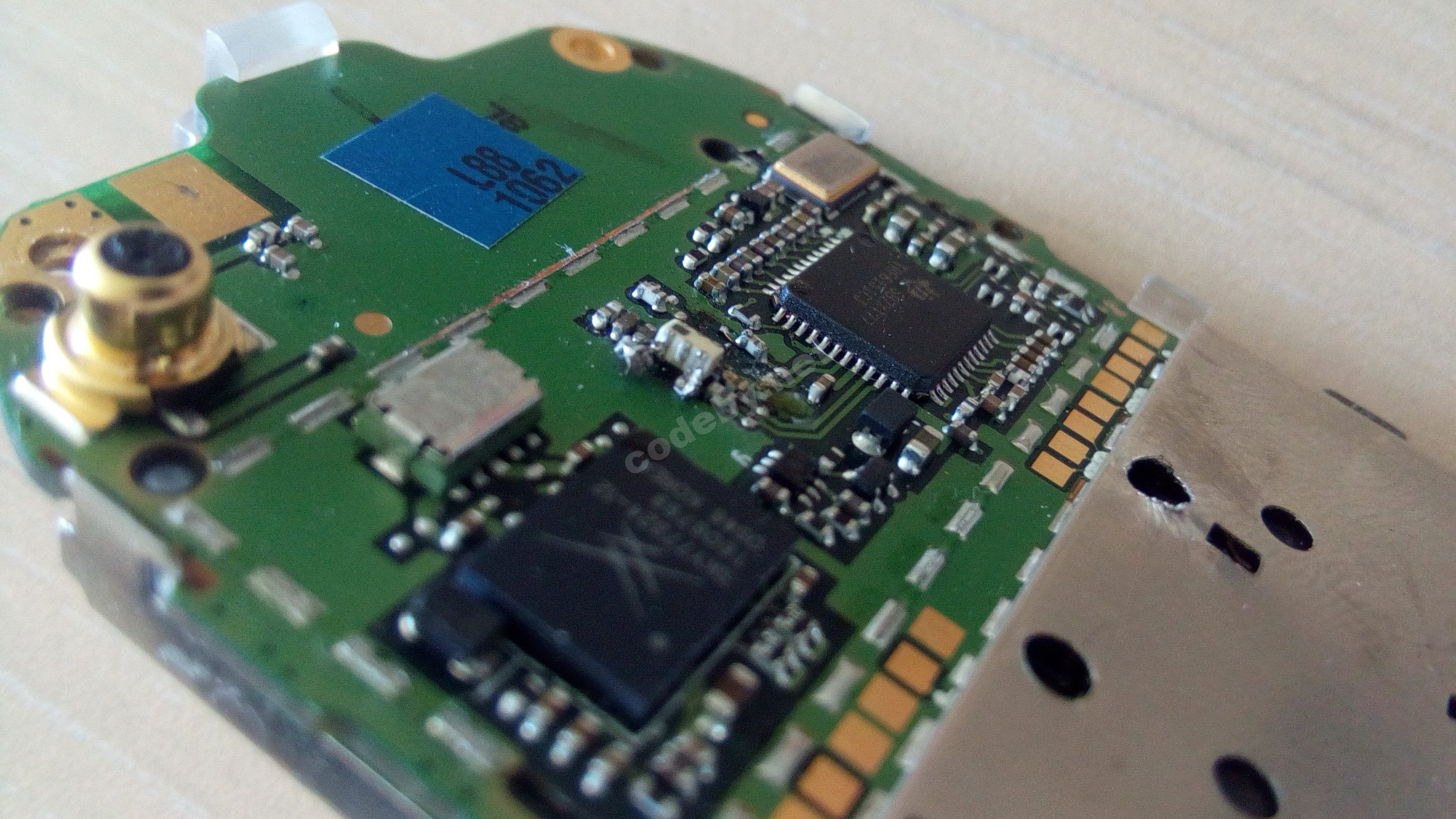

Я буду перепаивать только GSM-900. Положите HHM1523C1 на место отпаянного фильтра (левого) так, что бы чёрная точка смотрела вверх и вперёд. Можно не припаивать все 6 контактов. Хватит двух задних (можно подпаивать прямо к задним резисторам, а не контактам на плате) и одного, соединяющего конденсатор между балуном и верхним левым резистором.
Конденсатор 04025A220JAT2A подпаивается между левым верхним контактом HHM1523C1 и контактом резистора.
  1. Левый нижний контакт HHM1523C1 подпаян напрямую к конденсатору (до контакта под балуном подобраться было сложнее)
  2. Праый нижний контакт HHM1523C1 подпаян к контакту на плате
  3. Конденсатор 04025A220JAT2A подпаян между правым верхним контактом HHM1523C1 и резистором
Распайка на правой части (для DCS 1800) делается точно так же с оставшимися деталями (HHM1526 и 04025A150JAT2A).

Приветствую! заметил что Вы так же отпаяли правый верхний конденсатор, так и было задумано?
ага и нижний левый от DCS тоже исчез... наверно что-то пошло не так при пайке третьей ноги фильтра gsm и кондёры пошли в расход и dcs-фильтр решили не припаивать ибо не на что....
