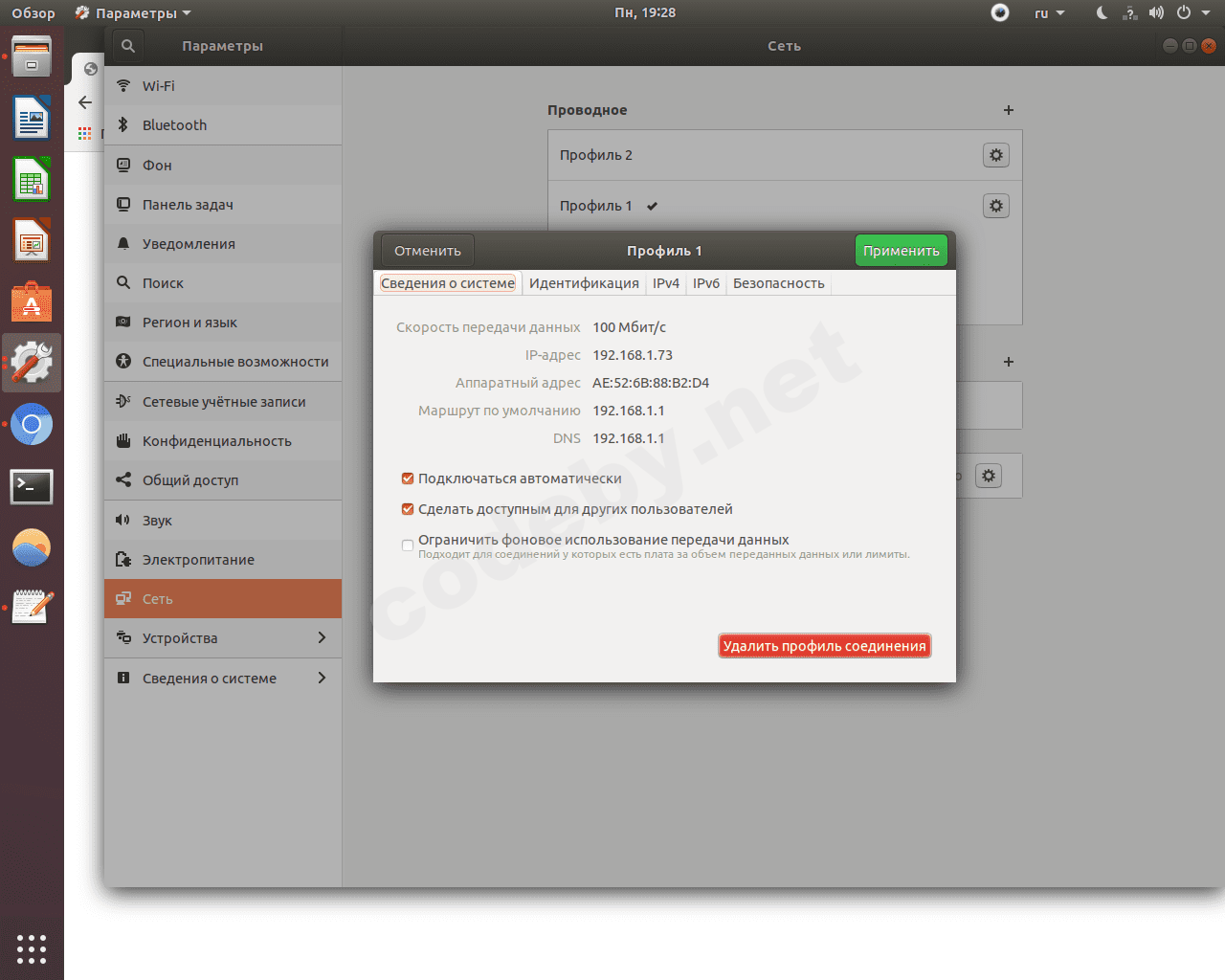

Покажи настройки сетевого подключения.

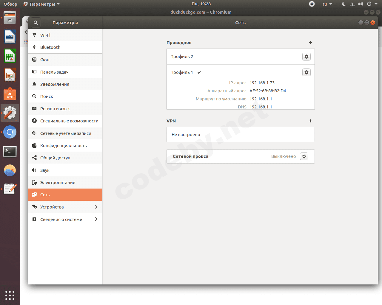

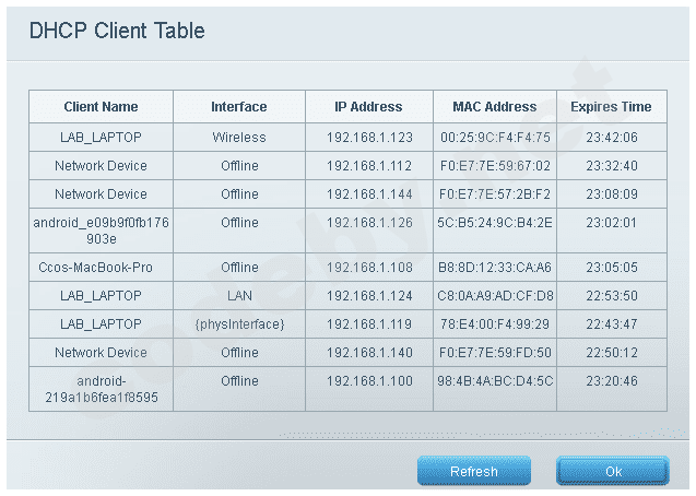

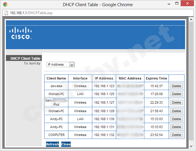

В админке должна быть страница с названием DHCP.
На странице должна быть таблица, в столбцах которой можно выбрать MAC адрес, которому будет соответствовать IP внутренней сети.
Там есть какие-то настройки? Если нет, то найди свой MAC и привяжи его к определённому IP.
Выглядеть это может как-то так
Посмотреть вложение 36802Посмотреть вложение 36803Посмотреть вложение 36804

Нашёл свой mac, присвоил ему IP всё заработало. Большое спасибо выручили.Сейчас на сайте со своего компа, через ТОР, иначе не получается. Комп ранее и сейчас был подключен через провод. Страница роутера с логами имеется. Поскольку всё заработало, полагаю нет необходимости, засорять интернет.

1. Поставь фильтрацию по MAC адресу в настройках. Добавь только те 4 устройства, которые точно знаешь.

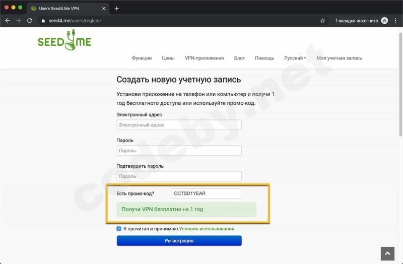

2. Настрой VPN подключение на всех компьютерах
вот тут недавно раздавали бесплатно на год Seed4.Me промокод OCTSD1YEAR

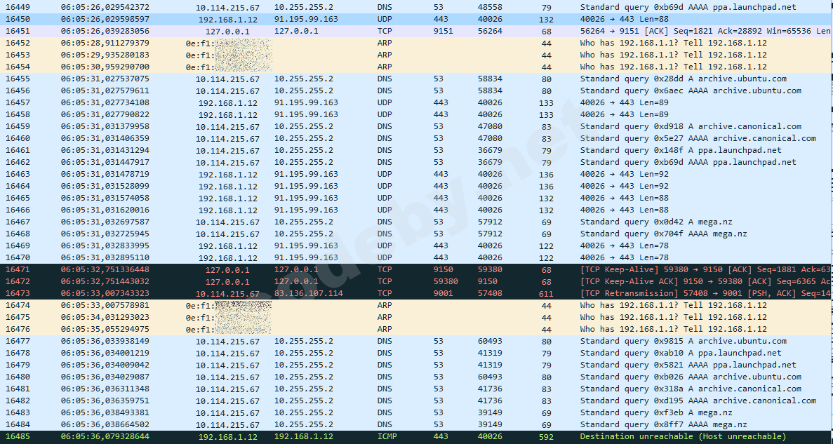

5. Изучи эту статейку. Если появляются неполадки, ты сможешь вычислить с какого IP и мак адреса кто-то посылает неверные пакеты.
После первого нормального подключения, посмотри данные в своей ARP таблице, запомни или запиши мак адрес роутера.
При появлении неполадок, снова открывай её и сравнивай с первоначальными записями.
Если вдруг мак роутера изменился на новый, значит, кто-то проводит атаку.

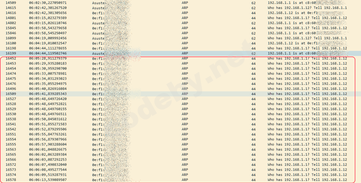

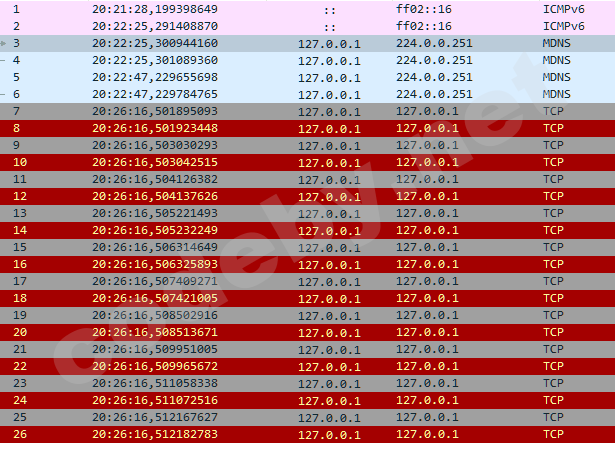

Размещаю два файла захвата wireshark, один из них во время удачного подключения к инету а другой характеризует попытку войти в сеть через некоторое непродолжительное время. Полагаю что вредитель действует на опережение, так как на мой взгляд состояние ОС стало хуже после того как вошёл сеть.
На мой обывательский взгляд:
что касается второго файла: ситуация странная в первую очередь из-за того, что нет отправленных ARP запросов. То есть система на протяжении 6 минут не искала роутер; сразу подозрение падает либо на само сетевое подключение, либо на адаптер, который это подключение устанавливает
по поводу первого файла можно сказать, что в какой-то момент, а именно в 6:05 система не находит роутер и начинает слать пакеты на свой IP, что опять же говорит о том, что подключение нарушено со стороны адаптера.

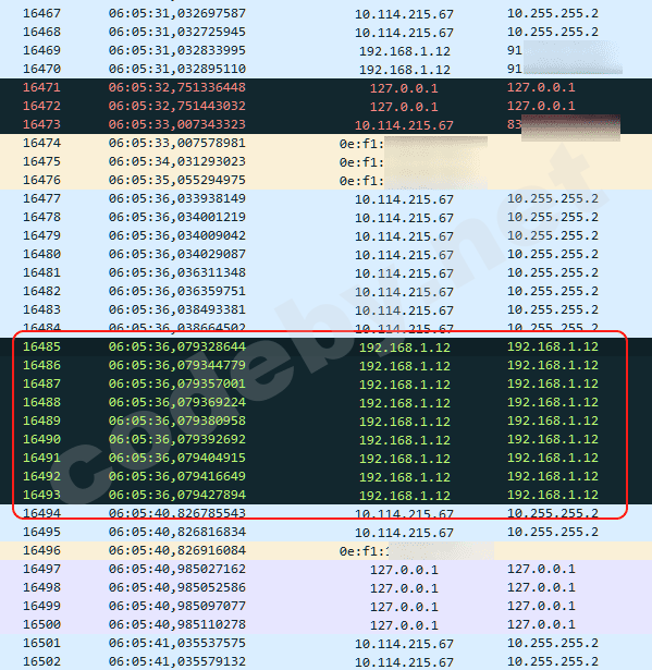

мне кажется что в файле 1 вы обошли вниманием строки 16450-16484 момент времени в течение которого вместо ip моего компа фигурирует его мак адрес,
полагаю , что в этом таится криминал, есть подозрение что это вредитель. Хотелось бы получить коментарий этих строк, а так же об адресе 127.0.0.53 который вдруг появился после исчезновения у меня инета. В инете сведений о данном адресе отсутствуют.
Кроме того, хотел сообщить что, комп перестал загружать ОС. Попытка хоть что нибудь загрузить посредством загрузки с CD "Live" касперский при загрузке показала ошибку failure reading sector 0xc3b from 'hd31'. В инете отсутствует инфа о такой ошибке. Попытка переустановить ОС так же неудаётся.
Полагаю, что появилась проблема с BIOS. Что делать?
В этом фрагменте нет других мак адресов. Есть запросы от 192.168.1.12 - твой IP, все ip начинающиеся с 10 - это внутренняя сеть, скорее всего VPN.
Это IP адрес пула localhost
в компьютерных сетях, стандартное, официально зарезервированное доменное имя для частных IP-адресов (в диапазоне 127.0.0.1 — 127.255.255.255 , RFC 2606).
Возможно ожидание какой-то программы подключение от сервера.
