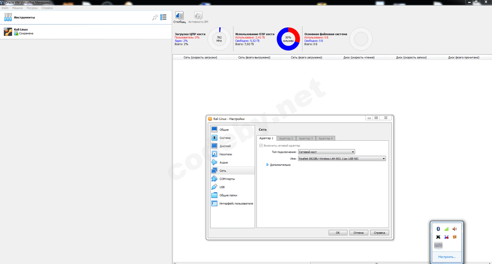

Не могу подключить WI-FI адаптер Realtek 8822BU к VM Oracle 7.0 . ВМ стоит на windows 7. На ВМ стоит Kali Linux 2024-4. Адаптер на ВМ отображается, но не подключен. Подскажите как можно подключить адаптер.

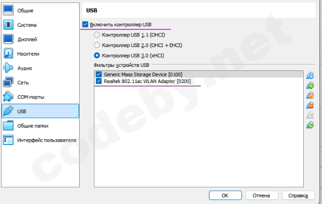

Нет, нет, вы не совсем правильно делаете
У вас адаптер используется как сетевой интерфейс, а его нужно подключить как USB устройство
Не забудьте установить Extension Pack для virtualbox
