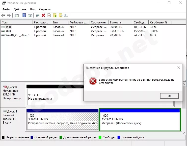

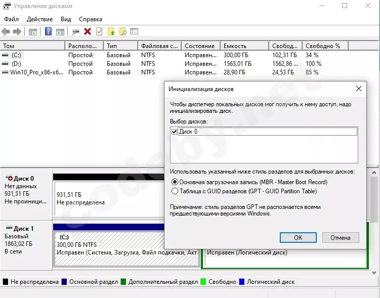

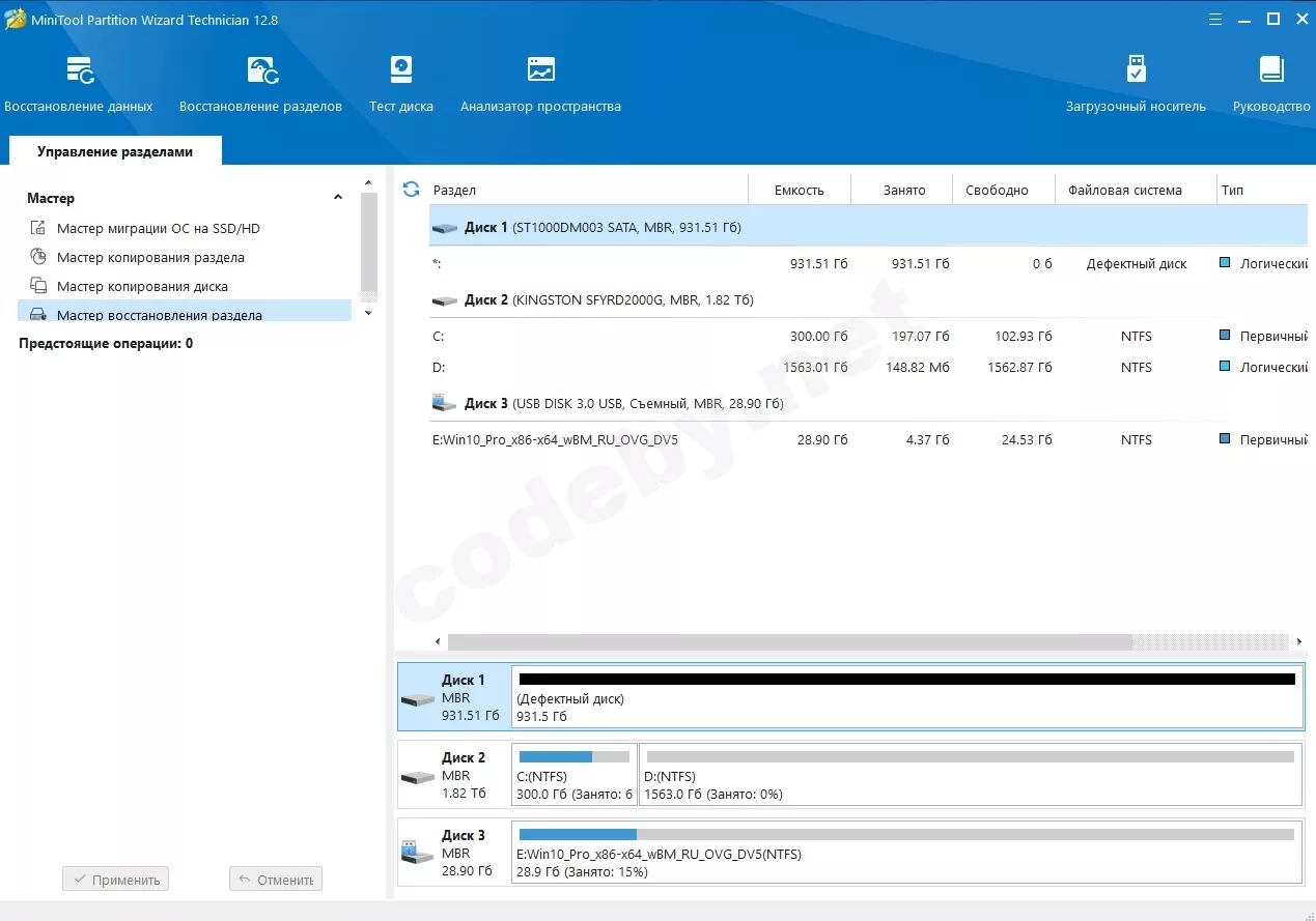

Всем привет товарищи. Подскажите пожалуйста вот что - свой старенький hdd не могу инициализировать в Диспетчере дисков(пишет что ошибка ввода/вывода), а в MiniTool Partition Wizard его определяет как дефектный. Можно ли восстановить как то с него данные или что нибудь с ним сделать? Через diskpart его видно, но без инфы о нём - ниже вывод

, а chkdsk не могу сделать потому что диск естественно без буквы...
Помогите, очень нужна информация с него. Перерыл уже много сайтов и разных видео, пока ничего не помогло. Ниже ещё скрины прилагаю
