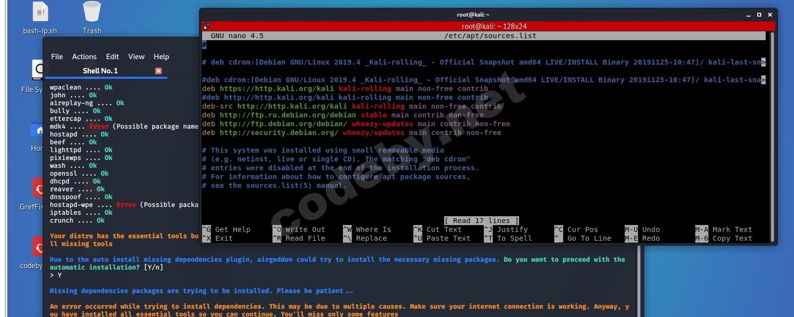

После релиза кали 2019.4
apt install realtek-rtl88xxau-dkms - ничего не дает вообще, на ноуте даже встроенная карта рядом с роутером не может к нему нормально подключится.
Внешние антенки мои тоже перестали определяться в рабочем состоянии, хотя lsusb их прекрасно отображает.
Realtek RTL8812AU
Realtek RTL8814AU
Перестали работать в принципе, приходится ставить какие-то странные дрова от сюда aircrack-ng/rtl8812au, чтобы карта работала и определялась.
Проблема: airgeddon видит карту, но когда переводишь в режим монитора, пишет no wifi adapter, т.е перестает её видеть и них нельзя сделать :(

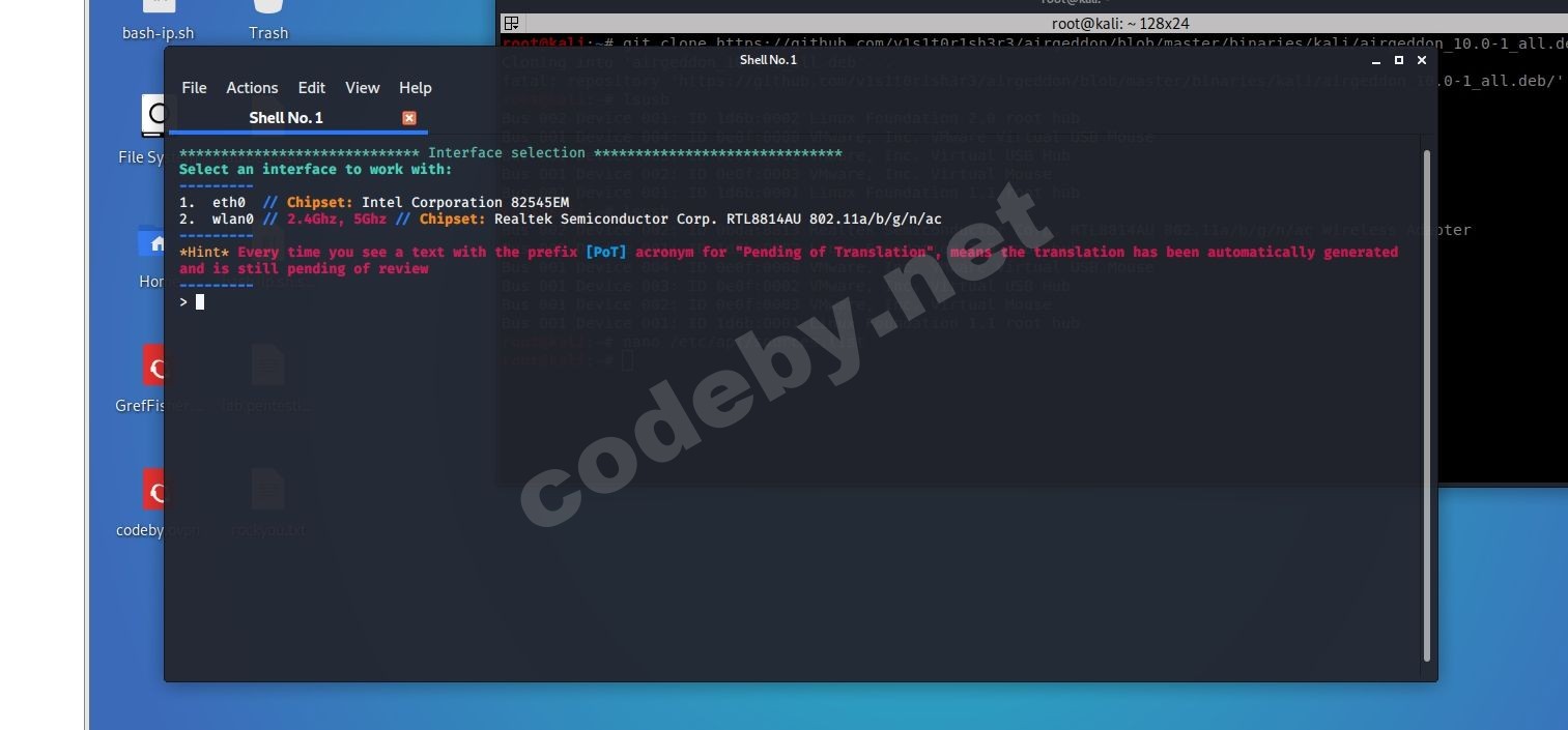

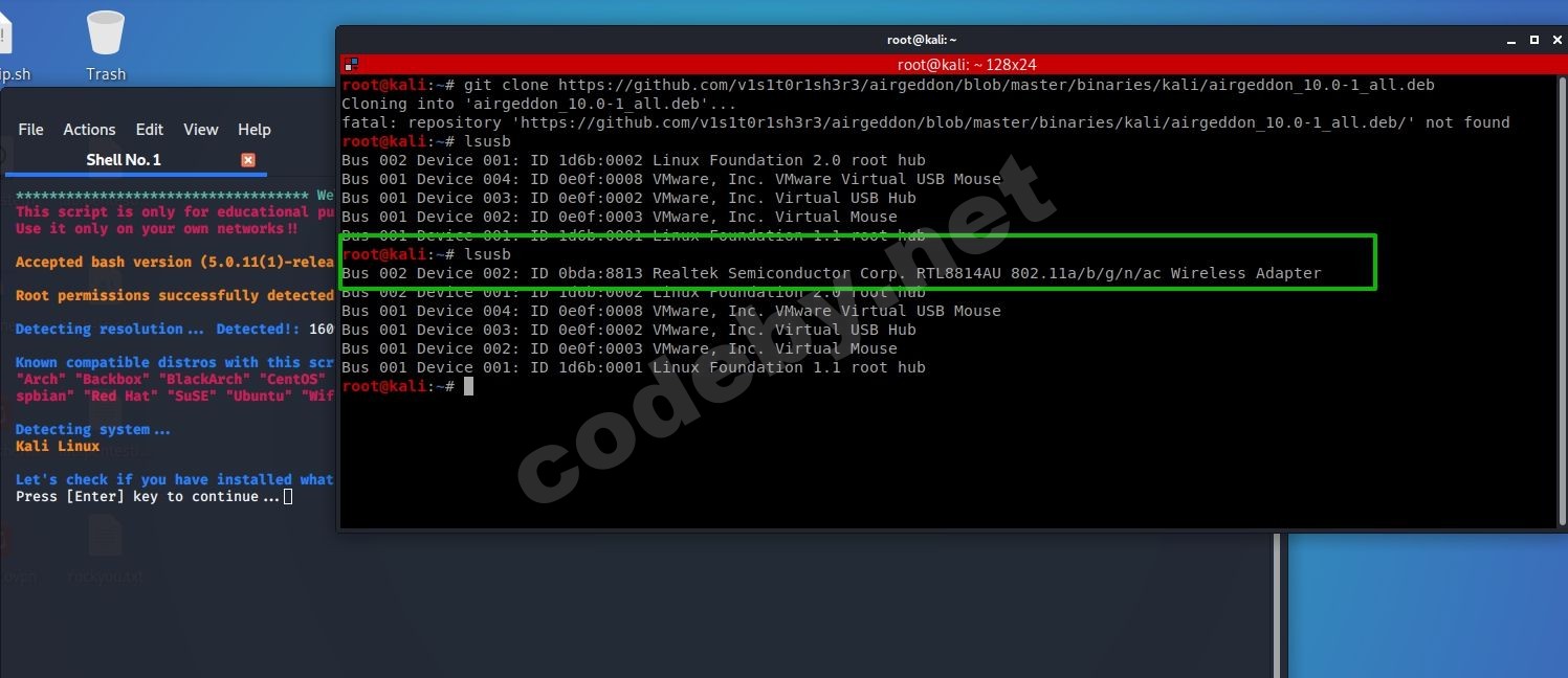

Realtek RTL8812AU
Realtek RTL8814AU

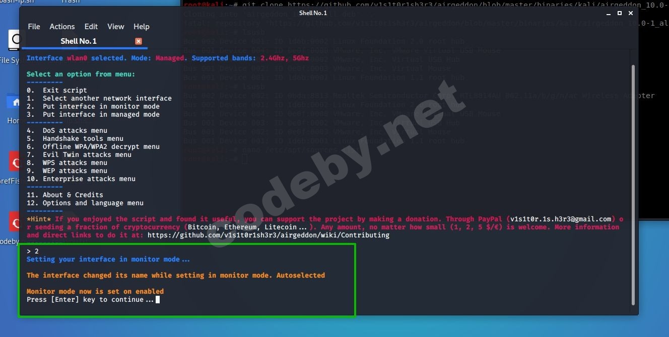

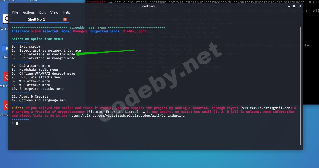

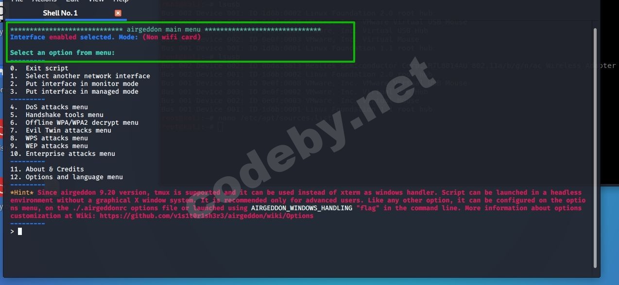

и
жопа

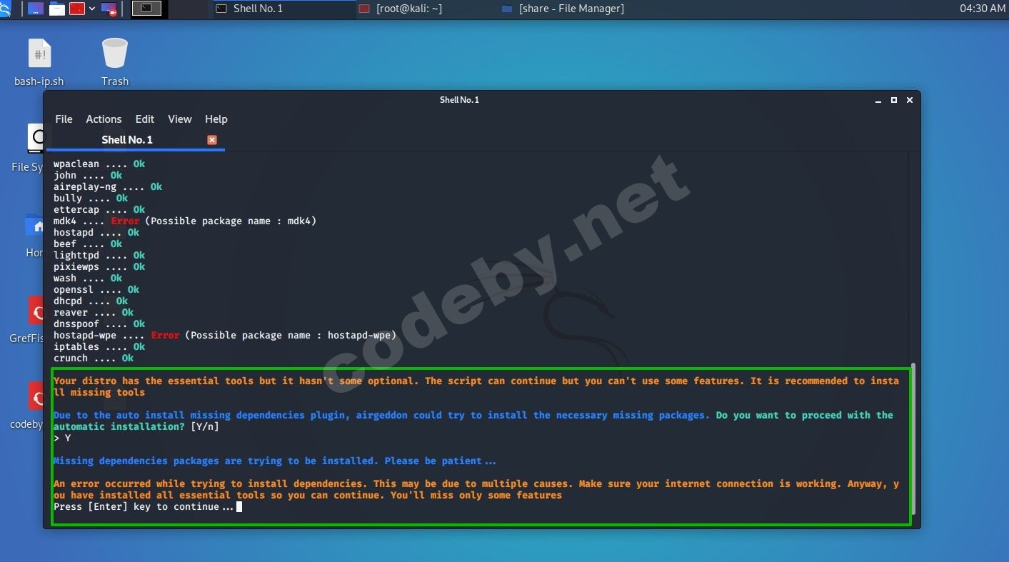

Запускается норм, но если соглашаешься доинсталлить зависимости и допы, пишет, что нет инета....
Кучу репов добавил в кали, видел что на форуме про это писали..
Нашел вроде как фиксе, но не понял как пашет...
нужна помощь, как залечить.
Спасибо!
зависимости все перечислены же... ставь вручную

c папки airgeddon_realtek_chipset_fixer файл realtek_chipset_fixer.sh переносишь в airgeddon/plugins и радуешься, но DoS и WPS функции все равно работать не будут,что бы обойти этот момент с WPS я использую
sudo aircrack-ng -a2 -b 00:00:00:00:00:00 -w rockyou.txt capture/-01.cap
предварительно конвертировал cap в hccapx это можно сделать здесь
Спасибо конечно... Зависимости никак не влияют на работу карты, у меня скорее вопрос больше не по эиргеддону, а по самим дровам. Раньше работали из коробки без каких-либо проблем. Что произошло после апдейтов кали не могу понять.

Не знаю у меня такая самая карта, единственная проблема которая есть написана выше,я с ней не соприкасался еще,в остальном карта живая правда я к ней взял сестру антенну на 19 подумываю еще взять одну,но это пока планы,жду зарплату,праздники пока.
А в отношении
я с тобой не согласен,на тех дровах у меня на ровном месте упала мощность до 12 dBm ))) а потом и вовсе перестало работать,а с этими дровишками пока все хорошо.
