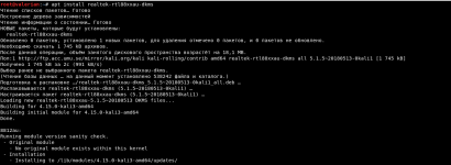

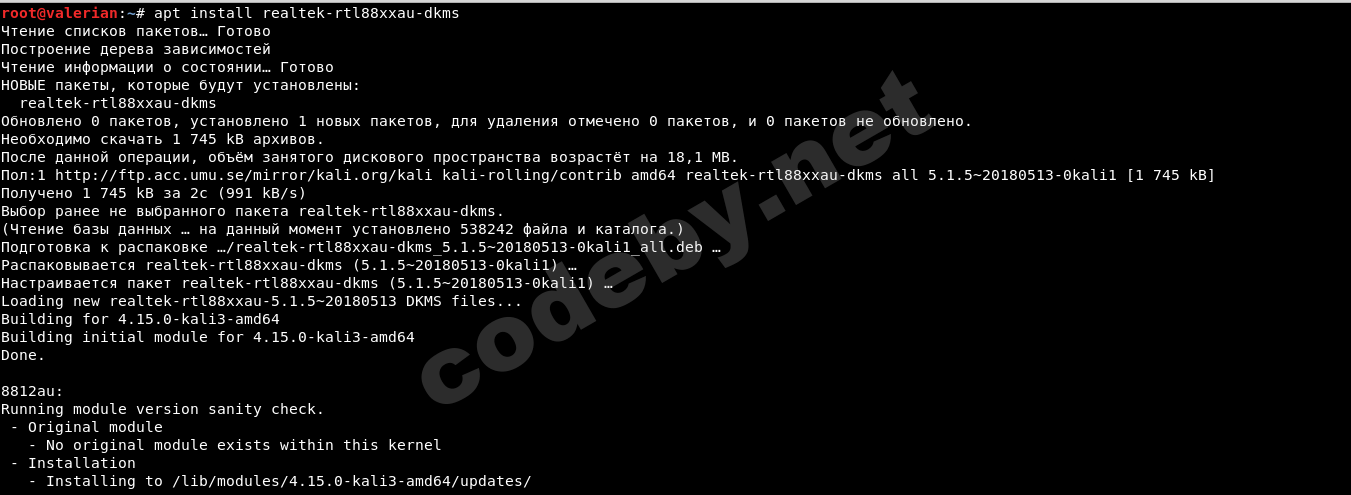

Разработчики Kali рекомендуют делать это вводя поочерёдно команды в терминале:
apt-get update
apt install realtek-rtl88xxau-dkms
Если это не сработает, то ставим отсюда:
aircrack-ng/rtl8812au

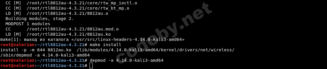

На данный момент таким образом у нас установится драйвер v.5.1.5 от kimocoder.
Kimocoder этот в общем молодец, сначала он делал драйвера под этот чипсет для Arch, потом стал делать для Debian. Разработчики Kali просто включают его драйвер в репозиторий, начиная с Rolling 2017.1 не особо заботясь о работоспособности и совместимости драйвера с другими продуктами.

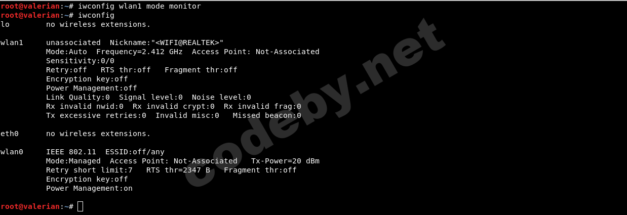

Драйвер этот в общем рабочий, работает с ядром 4.15, заявлено что поддерживает режим монитора и инжект, мощность по умолчанию 18 dBm

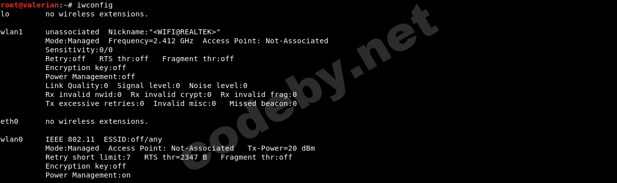

Здесь wlan1=RTL 8812AU
Можно поднять до 30 dBm

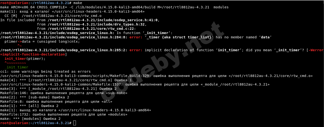

Ещё один драйвер который работает с ядром 4.15 это v.4.3.20
diederikdehaas/rtl8812AU
Очень нестабильный, много людей пытаются его поставить, но не у всех получается, то есть на одном железе ставится, на другом не ставится, не знаю с чем это связано. У меня установился. Вот что показывает iwconfig

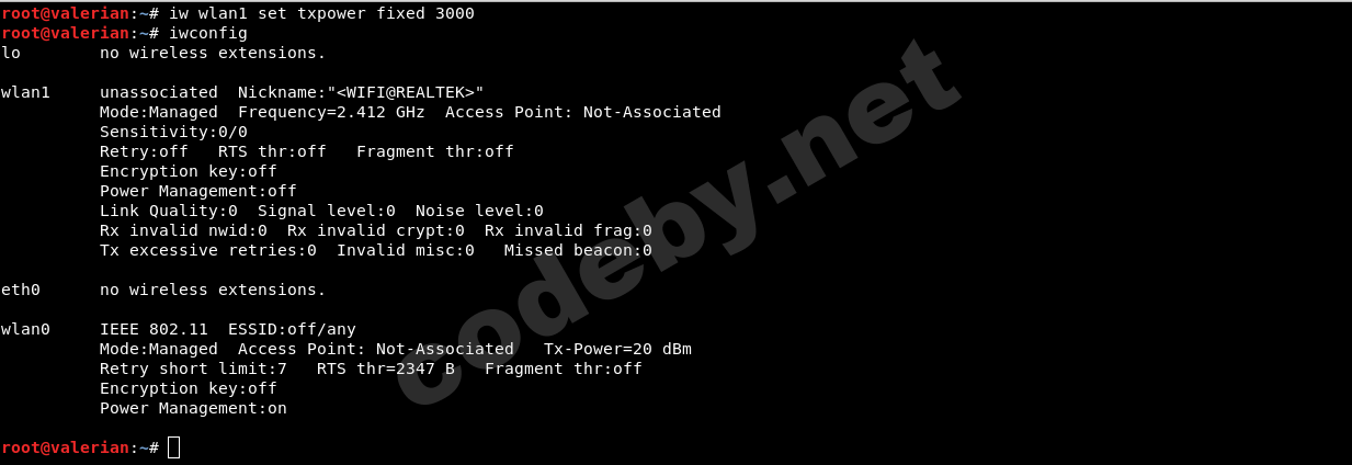

Пытаюсь поднять мощность
Iwconfig wlan1 txpower 30
Iw wlan1 set txpower fixed 3000
Iwconfig wlan1 mode monitor
В общем только для сёрфинга. А нам это надо?

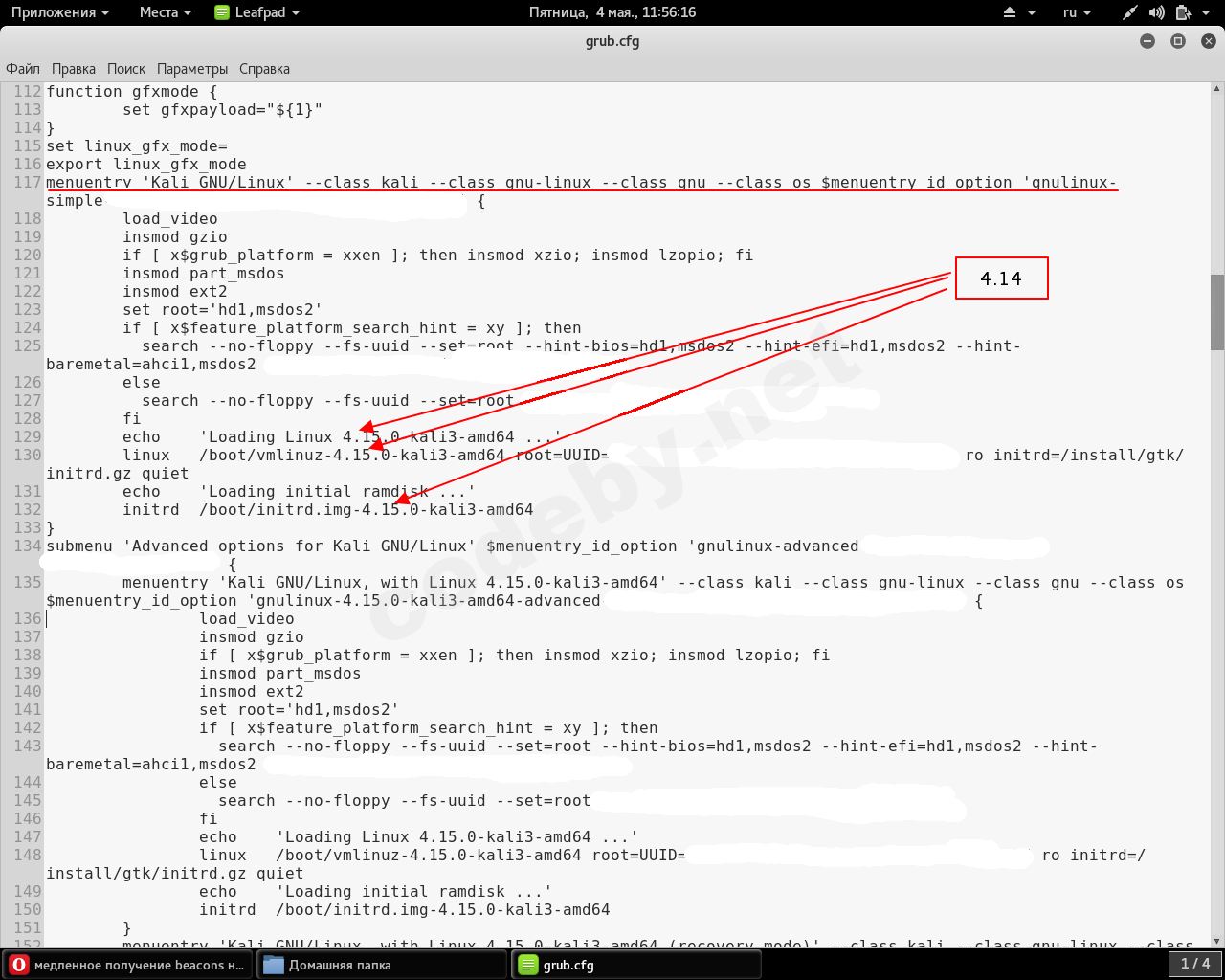

Итак перед установкой редактируем файл grub.cfg таким образом чтобы запуск происходил с ядра 4.14 или более раннего ядра, в зависимости от того с какого ядра вы обновлялись.
находится он /boot/grub/grub.cfg
Открываем редактором, ищем строку которая начинается так:
menuentry 'Kali GNU/Linux'
и далее меняем циферки с 4.15 на 4.14
не забываем сохраниться.

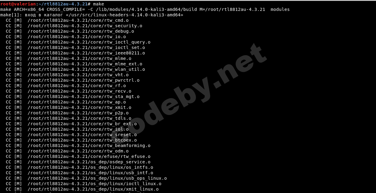

Установка:

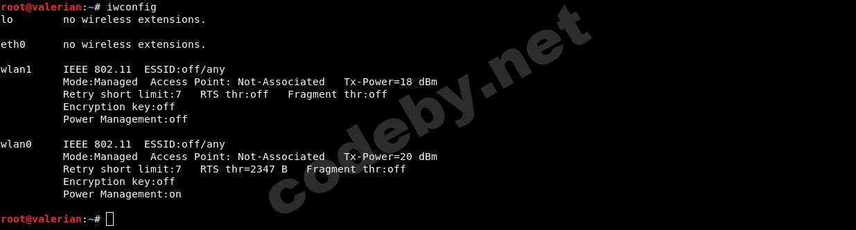

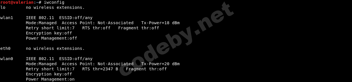

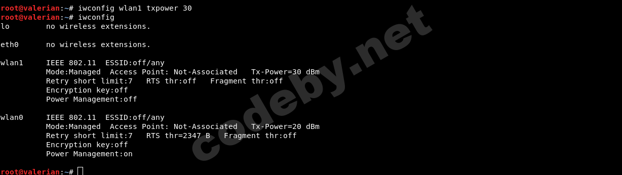

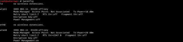

Мощность по умолчанию 18 dBm

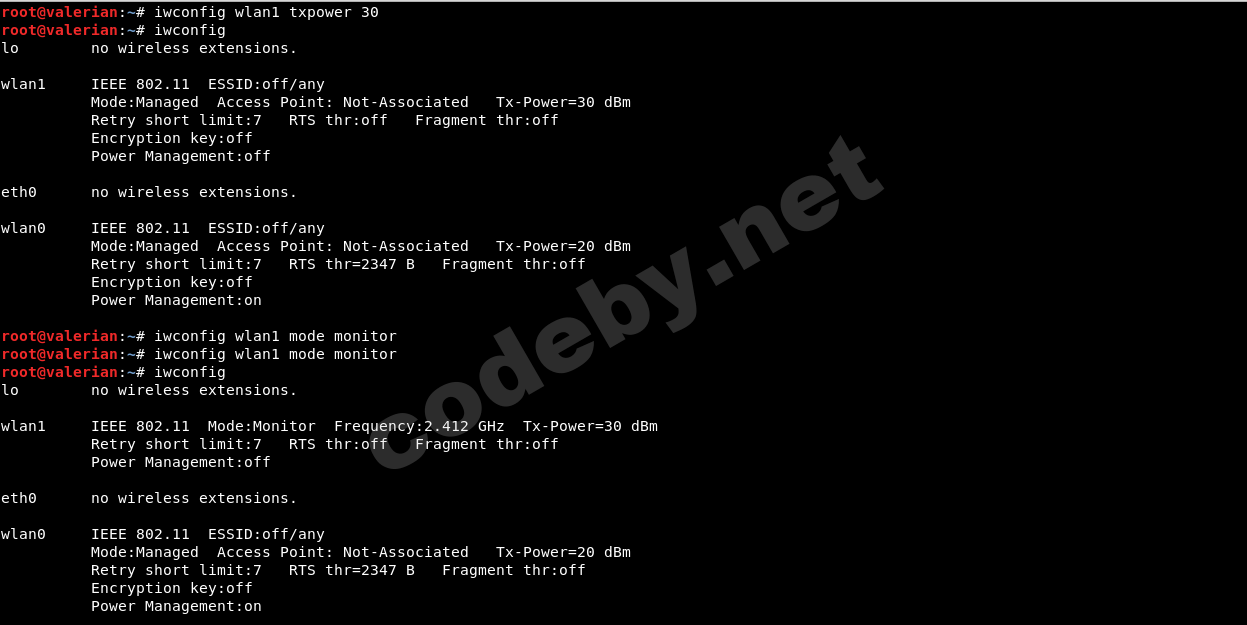

Меняем мощность на 30dBm
В общем ALFA с этим драйвером в приложениях использующих атаки на беспроводные сети (Fluxion 4.4, Airgeddon, Wifite, HT-WPS BREAKER и др.) ведёт себя вполне достойно и корректно.

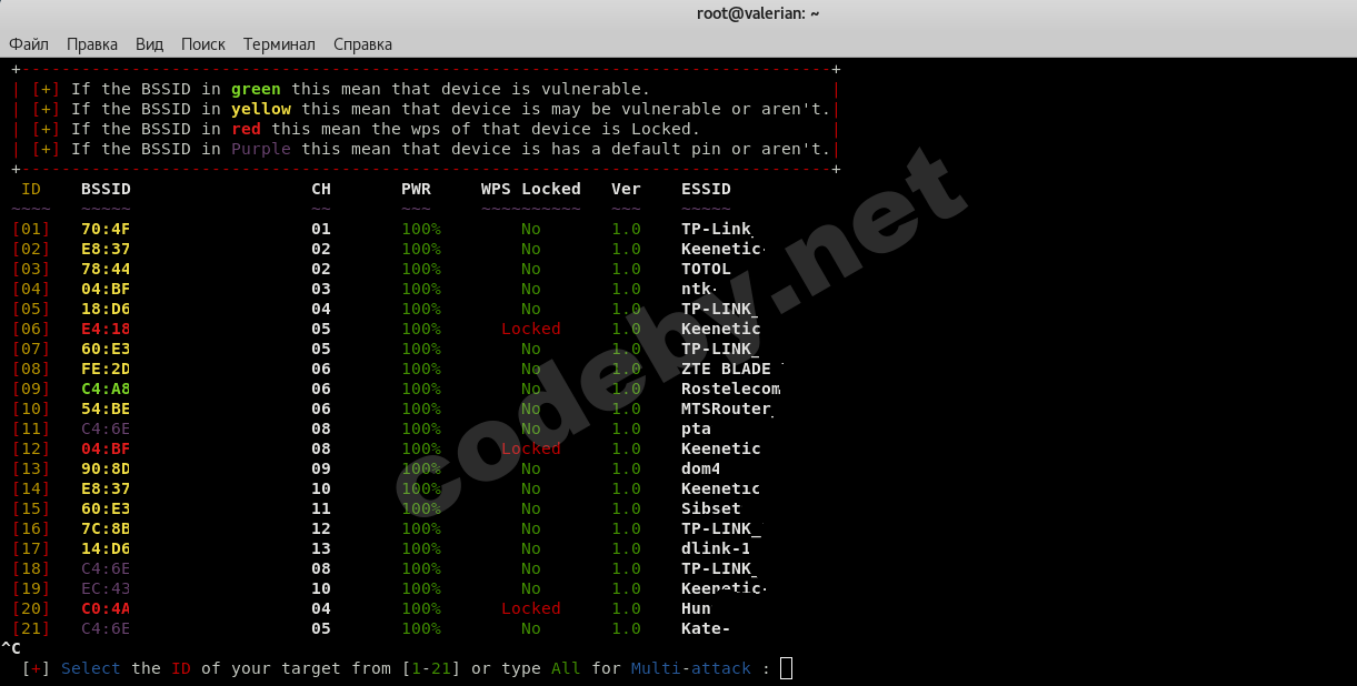

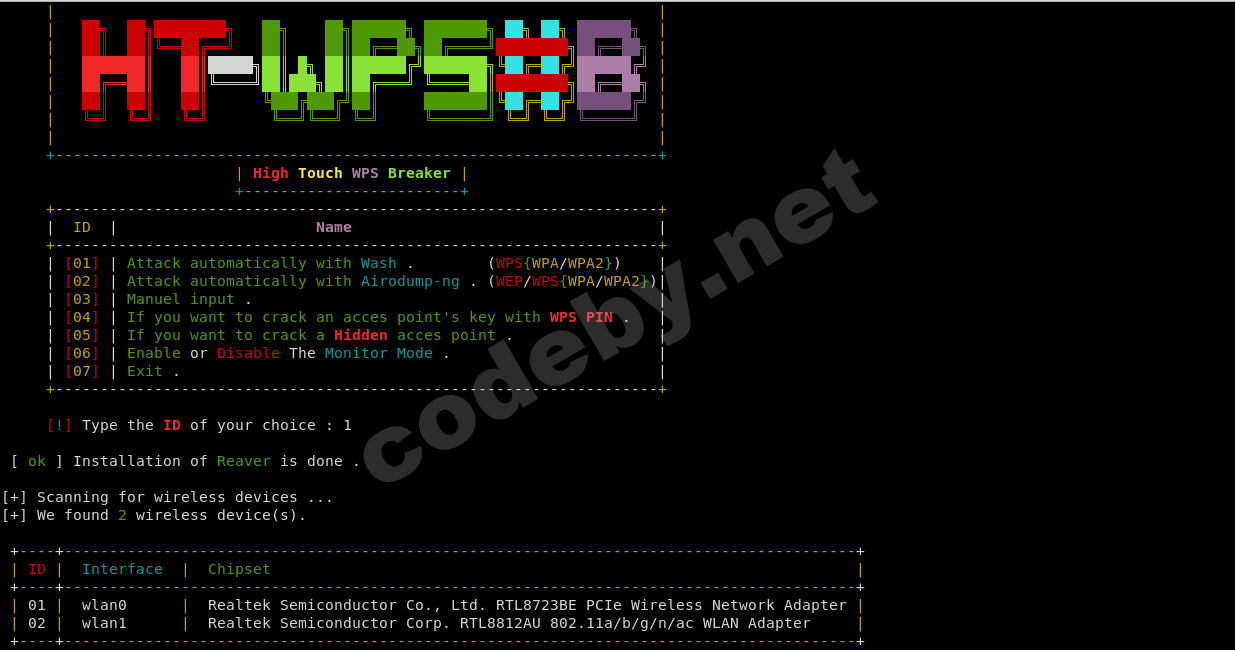

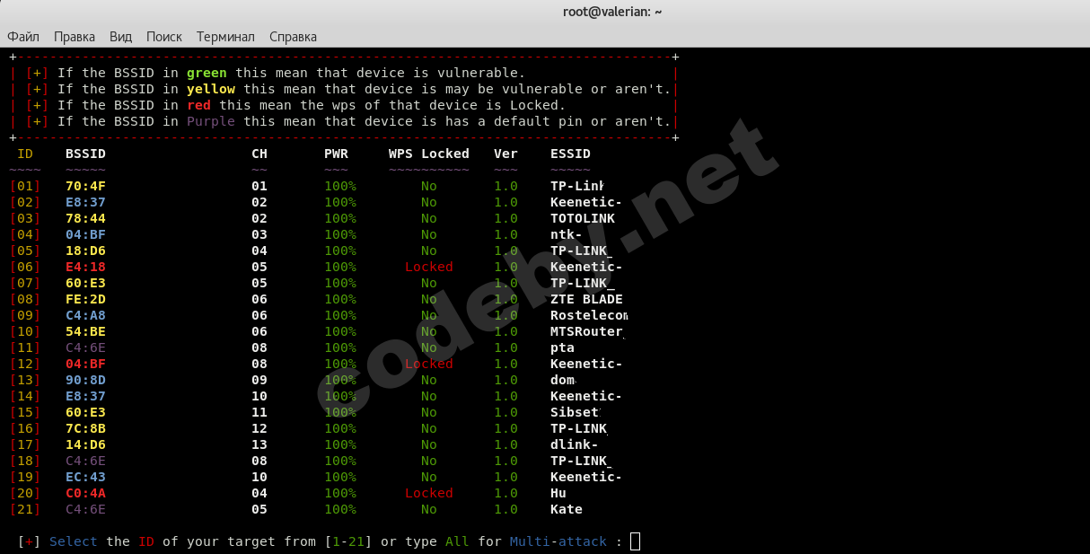

Как то уже очень давно, уважаемый ghostphisher представлял здесь интересный инструмент HT-WPS-BREAKER.
Он работал в Кали, пока не обновился Reaver, потом долгое время этот инструмент никто не поддерживал и он в Rolling не работал. Сегодня я наткнулся на версию которую обновляли 3 месяца назад. Казалось бы WPS уже давно никто не пользуется, однако, ну в общем вот смотрите сами
Столько WPS сканировано
Столько взломано восстановлено (голубым цветом) за 40 мин
Вот такая красота
Берём здесь:
loco-sabek/HT-WPS-Breaker.loco
Желаю Удачи!

Для этого чипа нет. Команды для изменения мощности:
iwconfig wlan1 txpower 30
или
iw wlan1 set txpower fixed 3000

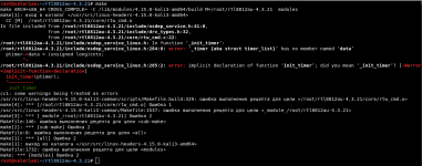

Началось с этого
1) Получаю ошибку при запуске make.
_____________________________________________________________________________________________________________________________________________________________________________
~/rtl8812au-5.1.5# make
/bin/sh: 1: bc: not found
make -j 4 ARCH=x86_64 CROSS_COMPILE= -C /lib/modules/4.14.0-kali3-amd64/build M=/root/.local/share/Trash/files/rtl8812au-5.1.5 modules
make[1]: *** /lib/modules/4.14.0-kali3-amd64/build: Нет такого файла или каталога. Останов.
Makefile:1911: ошибка выполнения рецепта для цели «modules»
make: *** [modules] Ошибка 2

Во первых сначала установите bc
apt-get update
apt-get install bc
Во вторых пакеты .deb устанавливаются командой
dpkg -i имя пакета .deb
