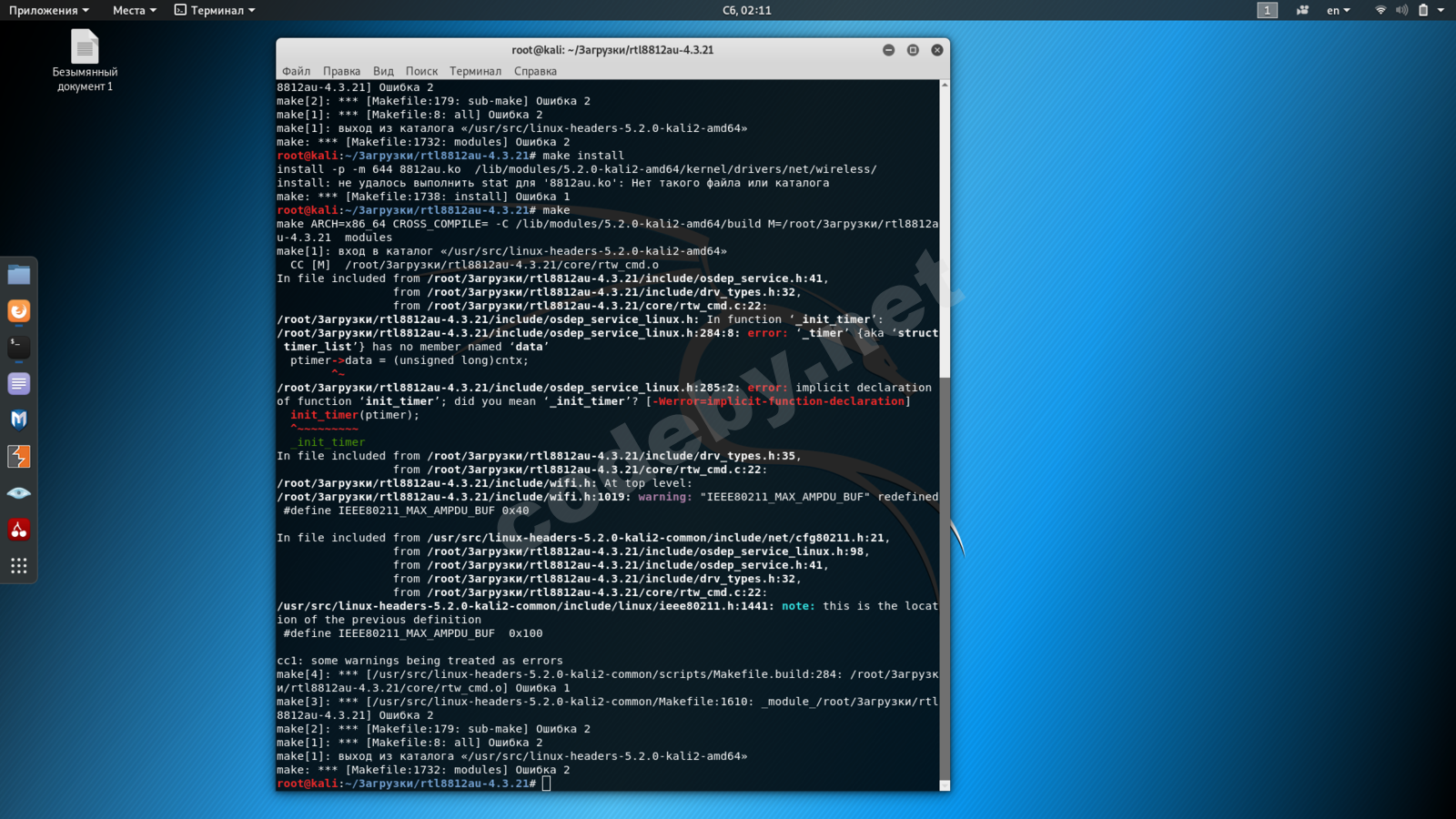

В последнее время на форуме, да и мне лично часто стали задавать такой вопрос:
Не устанавливается драйвер, что делать и скрин в придачу типа такого
Действительно, разработчики Kali Linux не очень то заморачиваютя с поддержкой новых чипов Wi-Fi адаптеров. В основном поддержка на уровне ядра используется для старых чипсетов RTL 8187L, Atheros AR9271, RT3572, RT3070.

Теперь об установке драйвера.
Разработчики Kali рекомендуют делать это вводя поочерёдно команды в терминале:
apt-get update
apt install realtek-rtl88xxau-dkms
Если это не сработает, то ставим отсюда:
aircrack-ng/rtl8812au
На данный момент таким образом у нас установится драйвер v.5.1.5 от kimocoder.
Kimocoder этот в общем молодец, сначала он делал драйвера под этот чипсет для Arch, потом стал делать для Debian. Разработчики Kali просто включают его драйвер в репозиторий, начиная с Rolling 2017.1 не особо заботясь о работоспособности и совместимости драйвера с другими продуктами.
Драйвер этот в общем рабочий, работает с ядром 4.15, заявлено что поддерживает режим монитора и инжект, мощность по умолчанию 18 dBm

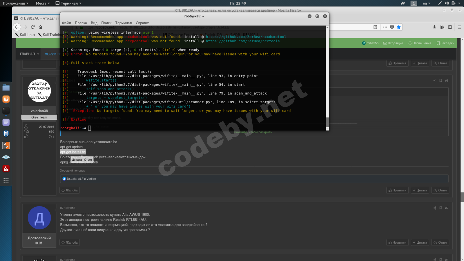

не уставливается
взял! Работет через раз.... подбирать дрова надо ..
установил якобы самые стабильные дрова и вот...
root@kali:~/Загрузки/rtl8812au-5.2.20# airmon-ng start wlan1
Found 3 processes that could cause trouble.
Kill them using 'airmon-ng check kill' before putting
the card in monitor mode, they will interfere by changing channels
and sometimes putting the interface back in managed mode
  PID Name
  611 NetworkManager
  716 wpa_supplicant
3279 dhclient
PHY    Interface    Driver        Chipset
phy0    wlan0        iwlwifi        Intel Corporation Cannon Point-LP CNVi [Wireless-AC] (rev 30)
phy2    wlan1        8812au        Realtek Semiconductor Corp. RTL8812AU 802.11a/b/g/n/ac 2T2R DB WLAN Adapter
(monitor mode enabled)
Error setting channel: command failed: Operation not supported (-95)
почнмууууу?????
при вводе ... wifite -i wlan1
root@kali:~/Загрузки/rtl8812au-5.2.20# wifite -i wlan1
.´  ·  .     .  ·  `.  wifite 2.2.5
:  :  :  (¯)  :  :  :  automated wireless auditor
`.  ·  ` /¯\ ´  ·  .´  derv82/wifite2
[+] option: using wireless interface wlan1
[!] Warning: Recommended app hcxdumptool was not found. install @ ZerBea/hcxdumptool
[!] Warning: Recommended app hcxpcaptool was not found. install @ ZerBea/hcxtools
[+] Scanning. Found 0 target(s), 0 client(s). Ctrl+C when ready
[!] Error: No targets found. You may need to wait longer, or you may have issues with your wifi card
[!] Full stack trace below
[!]    Traceback (most recent call last):
[!]    File "/usr/lib/python2.7/dist-packages/wifite/__main__.py", line 93, in entry_point
[!]        wifite.start()
[!]    File "/usr/lib/python2.7/dist-packages/wifite/__main__.py", line 54, in start
[!]        self.scan_and_attack()
[!]    File "/usr/lib/python2.7/dist-packages/wifite/__main__.py", line 79, in scan_and_attack
[!]        targets = s.select_targets()
[!]    File "/usr/lib/python2.7/dist-packages/wifite/util/scanner.py", line 189, in select_targets
[!]        + ' or you may have issues with your wifi card')
[!]  Exception: No targets found. You may need to wait longer, or you may have issues with your wifi card
[!] Exiting

Да действительно проблема с драйверами в этом адаптере живет,сам использую,драйвер устанавливал отсюда ,для работы airgeddon необходимо устанавливать дополнение и то WPS и DoS работать не будет ,скорее всего на этом чипе из за такого драйвера и не работает wifite,решения проблемы на сегодняшний день лично я не вижу,люди понимающие в этой теме больше меня говорят что необходимо общаться и договариваться с финансовой позиции с тем кто пишит эти драйвера - @kimocoder и то не факт,так как он сильно занятой человек,второй вариант покупать еще один адаптер из этих
Alfa AWUS036NH Chipset Ralink RT3070 2.4Ghz
Alfa AWUS052NHS Chipset Ralink RT3572 2.4Ghz/5Ghz
Alfa AWUS036NHA chipset Atheros AR9271 2.4Ghz
Panda PAU09
мне эти посоветовали,
адаптер alfa ach на драйвере RTL8812AU конечно хороший но не для всех моментов.
Все остальные пакеты у меня работают на ура,кроме выше написаных функций.

Да не за что,весь прикол в том что и wifite и airgeddon чуть более месяца назад работали на ура с адаптером alfa awus 036 ach ни каких проблем не возникало,и тут вдруг от куда не возьмись перестали работать,и все кинулись искать покупать адаптеры совместимые для работы с wps...,какой то нечестяк,лично я покупать ни чего не буду,пусть настраивают как было когда работало все,хотя если вдруг обыграю в трясучки на перемене какого то гуся лапчатого за хорошую деньгу приобрету пожалуй,для коллекции хааахаааа.Что то мне чуйка подсказывает что все это не спроста,кто то замутил осознано сей сюжет хааахаааа,не - когда деньга есть пх я понимаю,но сейчас ее нет,по этому - курим,смотрим,наблюдаем,отыхаем хаахааааа,можешь не утруждать себя в отписке,результатов развития этого сценария может быть несколько,так что я особо не удивлюсь или возрадуюсь.Так если что пообщаться захочется то конечно пиши я не против.
Только что пришла идея и решил ее проверить,вообщем вот в таком порядке если все делать с этим адаптером на этом драйвере wifite работает у меня
iwconfig
1.sudo systemctl stop NetworkManager
2.sudo airmon-ng check kill
далее самому надо переводить в режим монитора свой адаптер
3.sudo iwconfig wlan0 mode monitor
и полетели))
4.sudo wifite
единственный головняк остался с мощностью,не пойму что приключилось с ней,было 20dBm стало 12dBm и ни как не поднять ее и не вернуть,тут интересовался,без результата,может у тебя информация появится по этому моменту - напиши.

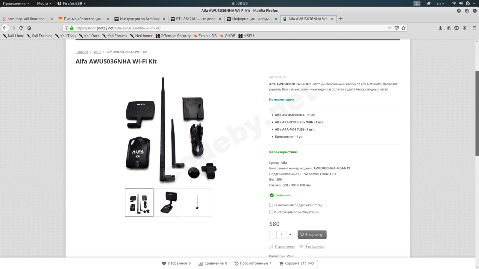

раз пошла фигня такая ... может подскажешь где лучше купить(заказать) AWUS036NHA , ну чтобы прям оригинал оригинал... раньше была она у меня ... так я только с 3-4го раза нарвался на нормальное железо ... но конечно не помню где это было
sudo iwconfig wlan0 mode monitor - наверное wlan1... все таки ... ))) ну да ладно ...
ну да там все зависит от того что показывает iwconfig
Вариантов не много где купить или на eBay,но лучше тут Protey Store эти ребята вату точно не катают и фуфло не тискают и еще плюс цена,цена реально вкусная не барыжная.
а может это лучше .... я так понял что она повторяет саму альфу но типа с усилителем ??
Под себя бери,под свои нужды,что бы удобно было и комфортно начинать свой путь в сфере информационной безопасности.
Если бы у меня было достаточное количество деньжат,таа ты что, я бы там скупил все в этом магазине,ну да,чего уж там мелочиться,обязательно туда загляну когда будет кругленькая сумма на руках.
деньги для меня в принципе не вопрос ))) лиж бы все сраслось.... )))) вложения в науку, точко окупаются с лихвой ))
так лучше это взять или простую AWUS036NHA ?
я рад за тебя,но деньги,в них одно плохо,они постоянно заканчиваются.
Так это она и есть,просто что сделана в наборе с антенами.
